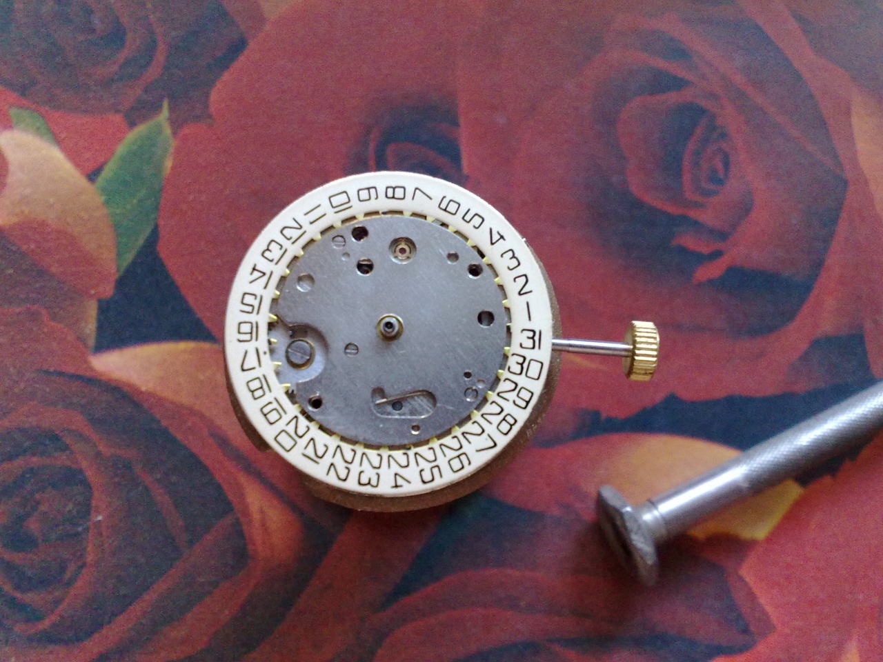

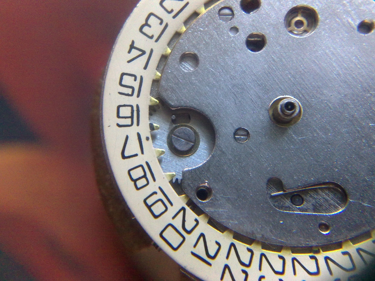

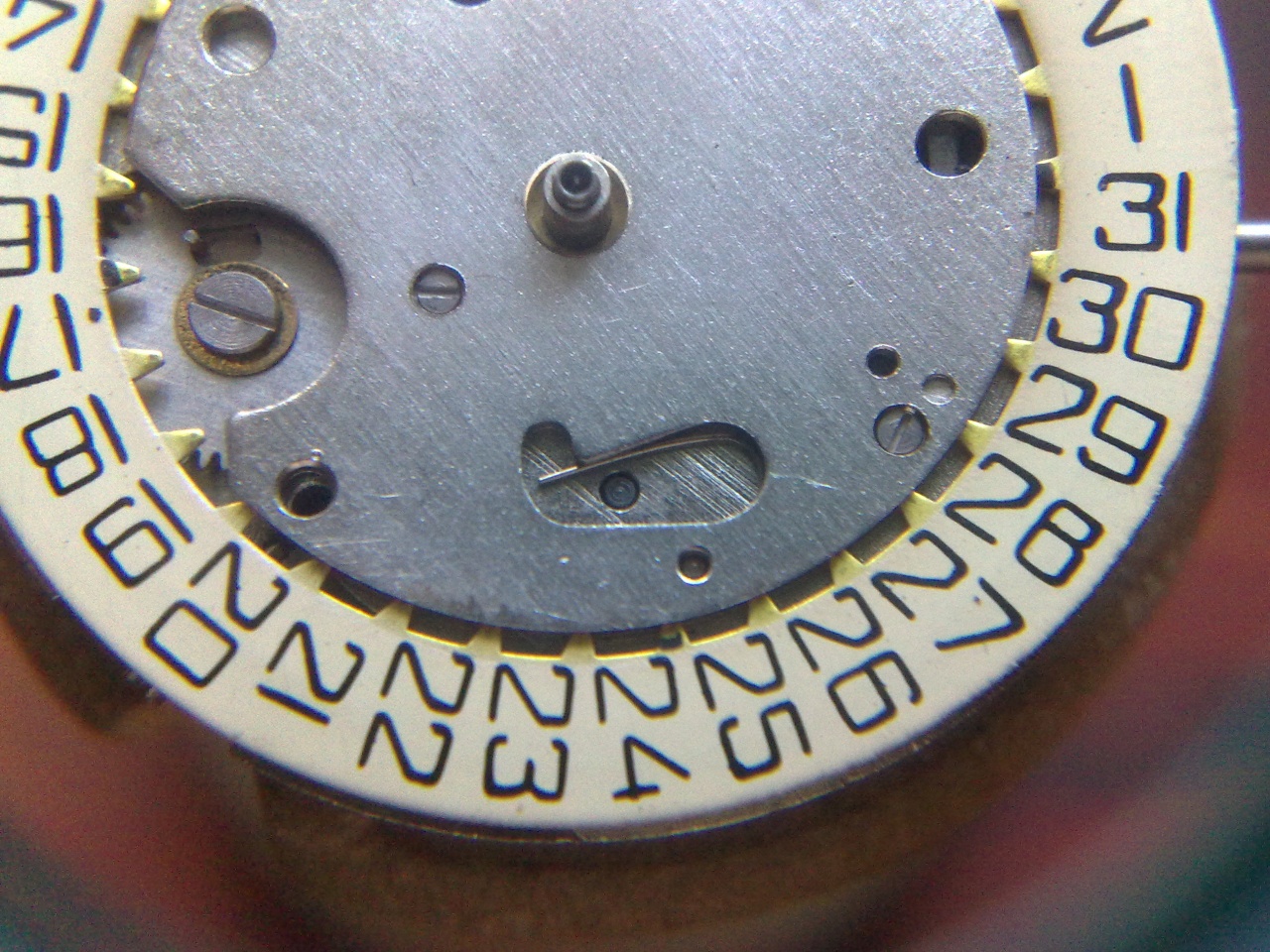

Ну вот сфоткал - или еще, что надо отфотать или открутить?

Собственно, чтобы снять мост - тонким пинцетом вынимаем пружинку и откручиваем все винты (у "11", "28" и футора).
Самый большой винт не трогаем - он не держит мост.
В районе "25" на первом фото находится ось, на которой держится фиксатор диска (собственно, он при переводе календаря и щелкает)

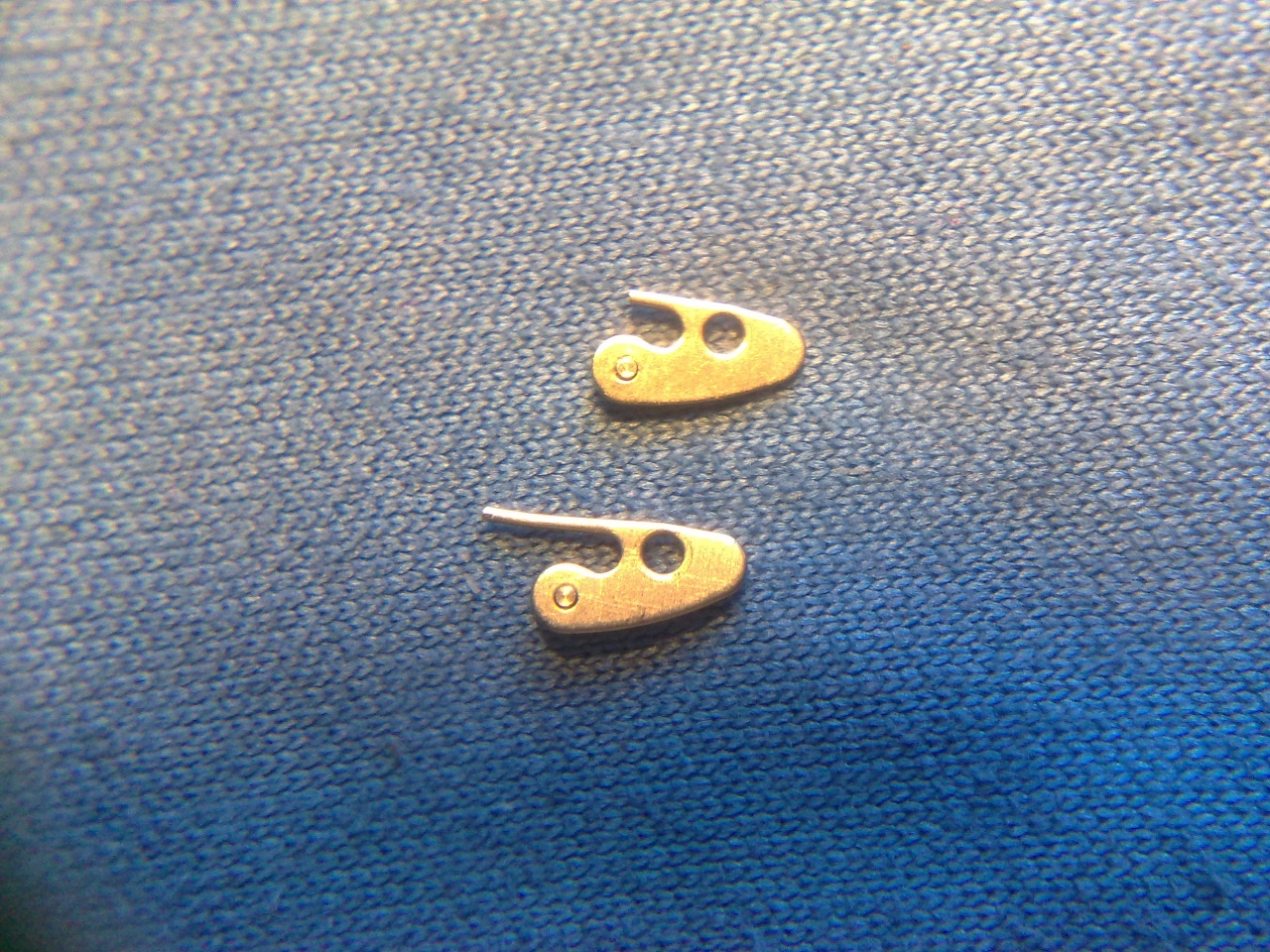

Собственно, ситуация прояснилась.
Гусаки обломаны
А мастера ****юки - деньги то за ремонт брали и ничего
Пойду 300 руб своих обратно трясти

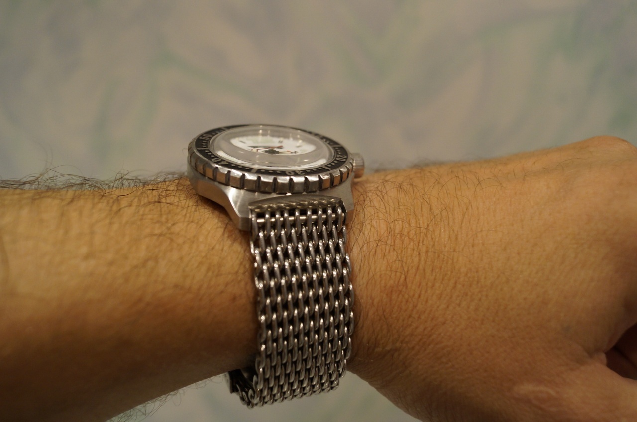

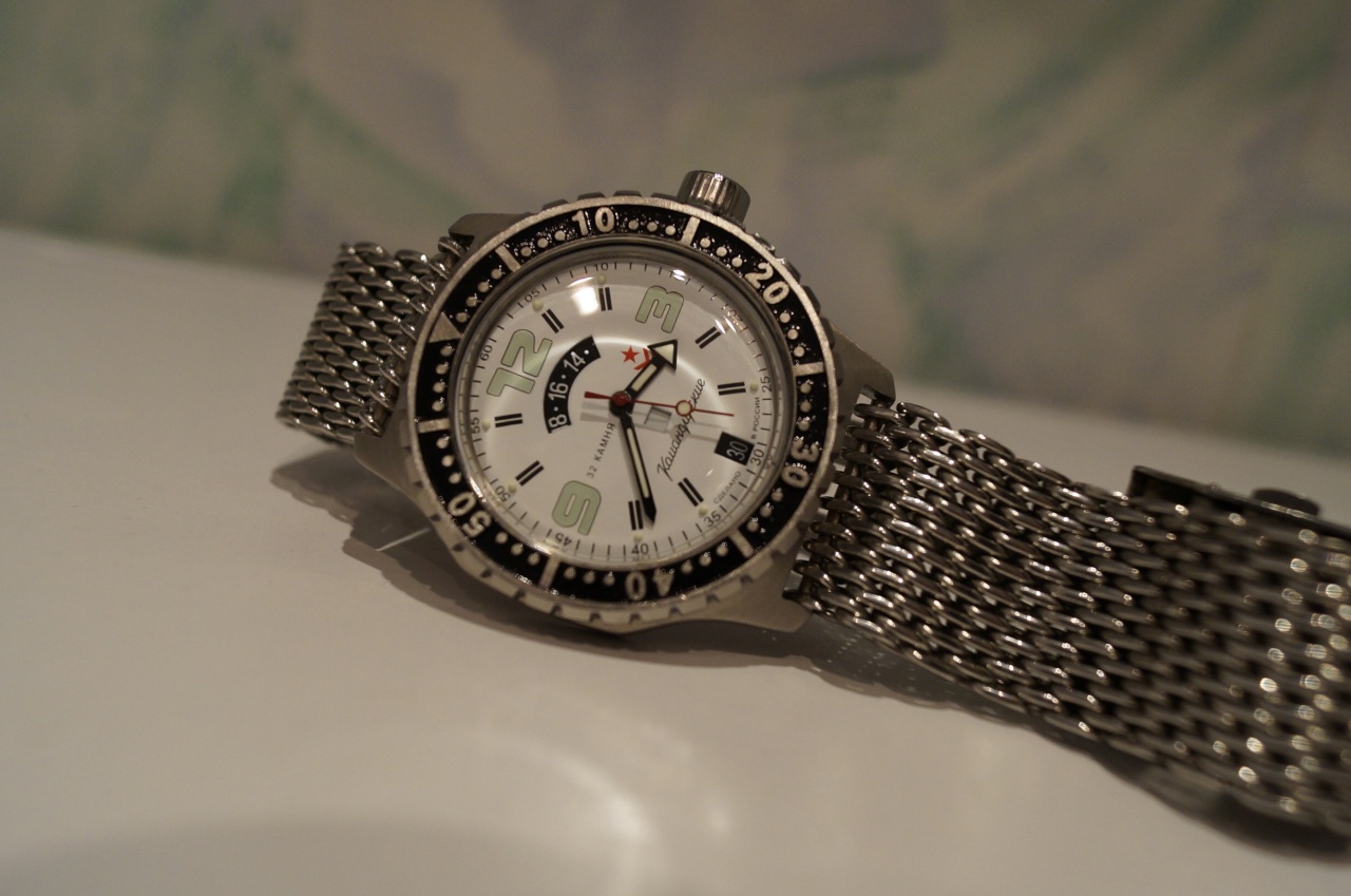

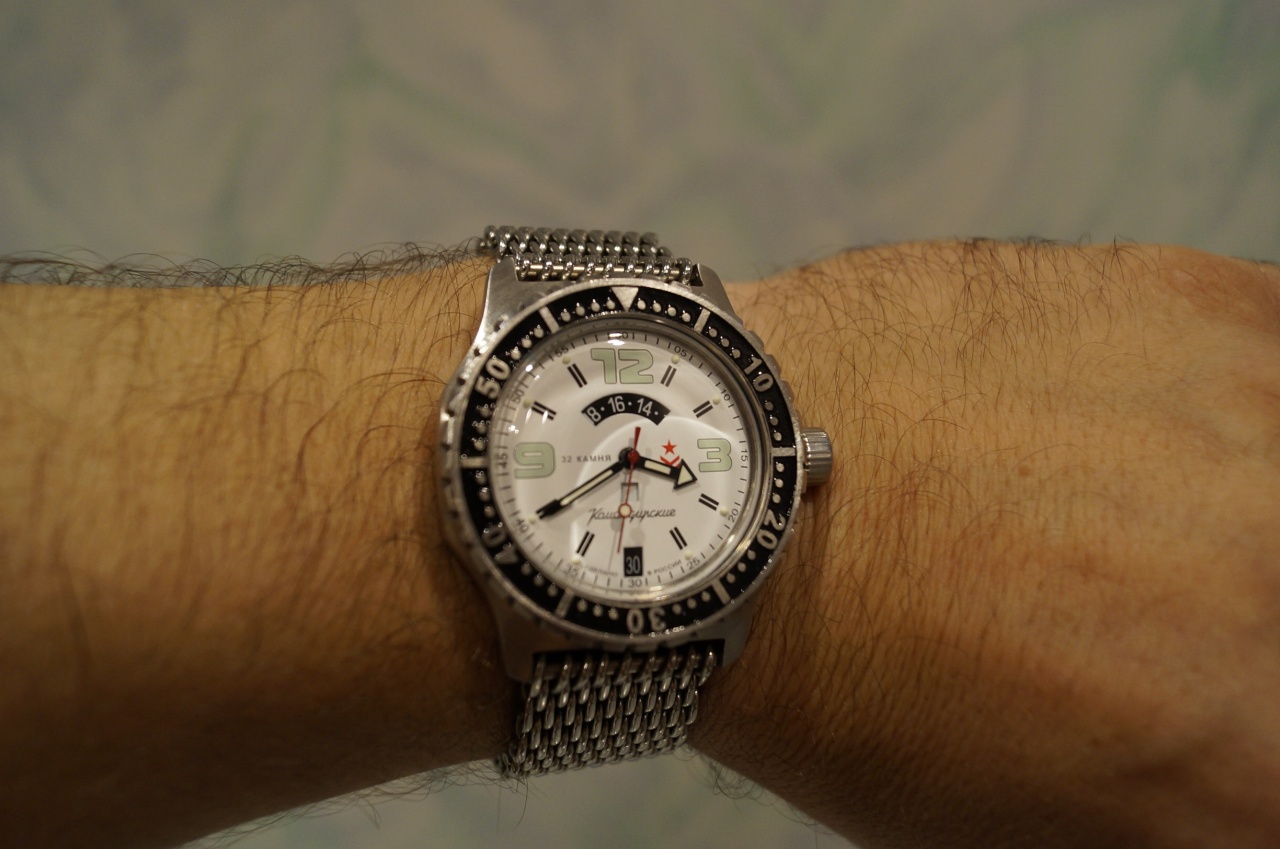

Всех приветствую. Получил сегодня на почте, не большая модернизация, и вот что имеемНажмите на изображение для увеличения
