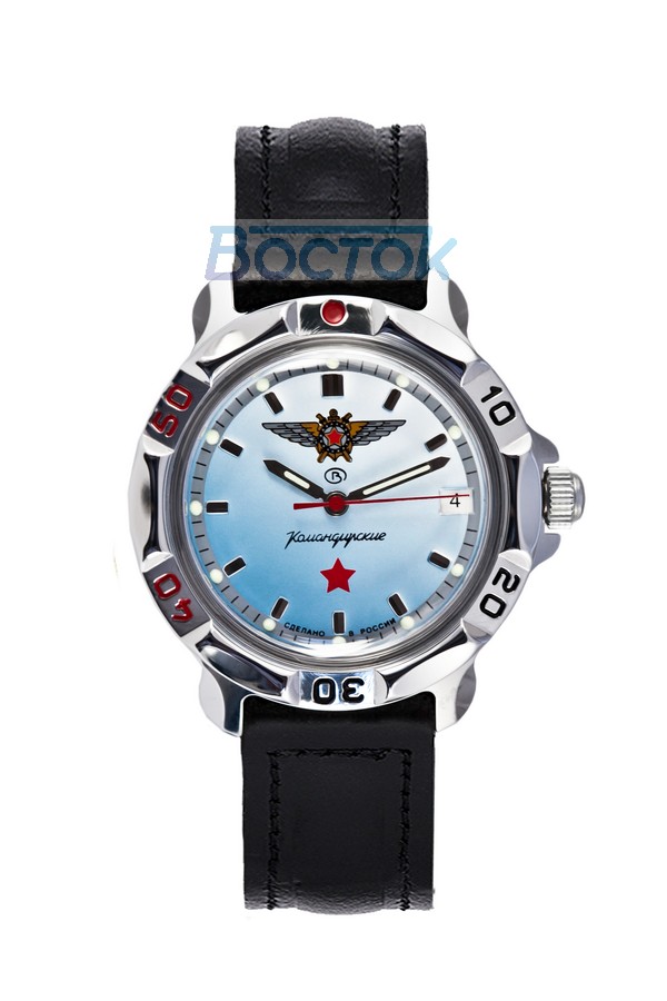

Уважаемые, хочу сделать котлету из механизма Командирские 811290 и корпуса 120-ой Амфибии. Возможно ли сростить их? ЗГ Амфибий подойдет к механизму 2414А?

Сообщение от zvuker Посмотреть сообщение
У всех ЗГ от амфибий и командиров на 24ХХ калибре сами валы подходят друг к другу. Различие- длина вала для разных корпусов современных амфибий- 090,120- длиннее, чем 710 и 420 и сам размер ЗГ( что на футор накручивается) , от современных командиров(большинства) диаметр меньше, т.е. футоры на корпусе амфибии и на корпусе командиров обычно разные, а сам вал- подходит

Просто нравится цифер и ручной завод, но не устраивает водозащита ... уже не 3атм, а 2 атм. http://shop.vostok-inc.com/vostok-wa...ie-811290.html Хотя завинчивающаяся ЗГ. Странно, почему так мало.
К тому же говорят корпус командиров облезает быстро.
А корпус от Амфибий всё равно с ЗГ идёт.
Так в чем проблема- берете корпус амфибии(любой) в сборе- корпус, проставочное кольцо, ЗГ и ставите в него мех+цифер+стрелки( короче, в сборе) от понравившихся Вам командирских- и радуетесь!

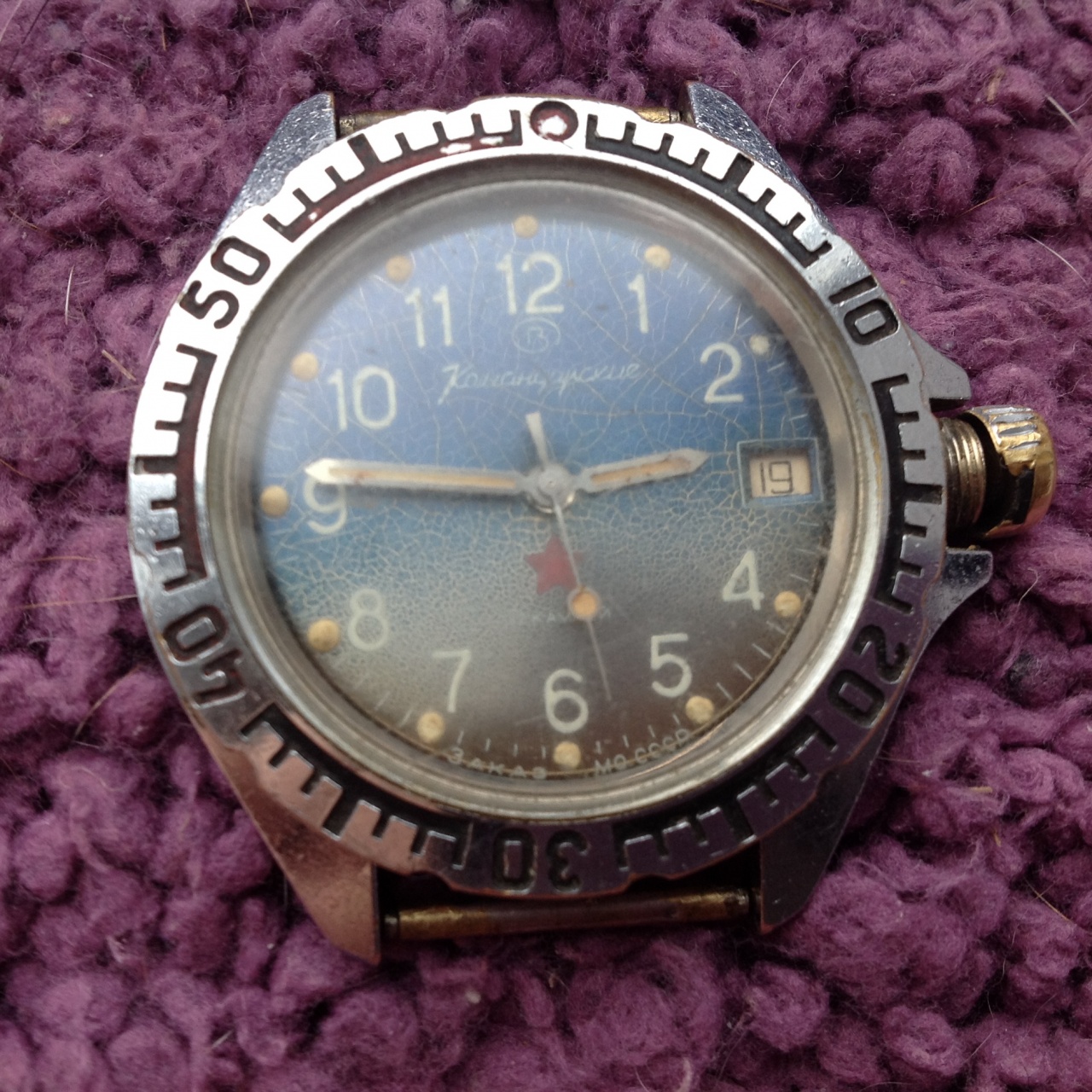

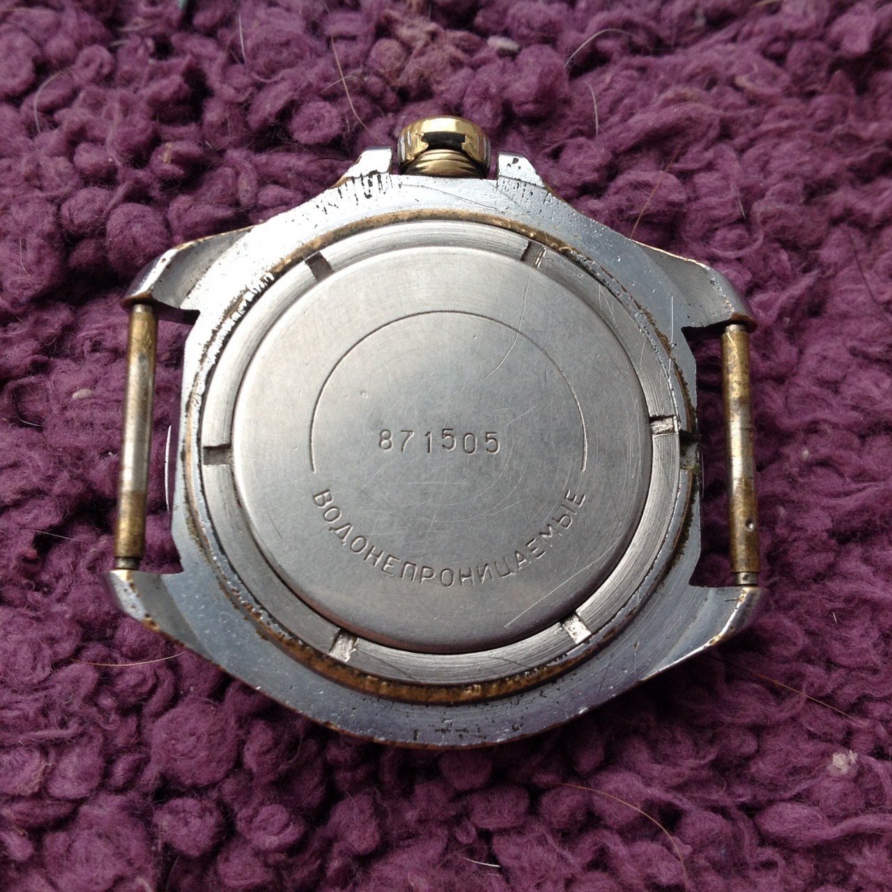

Здравствуйте.
Подскажите, сколько могут стоить эти Командирские? Заводятся, идут, на фото видна проблема с заводной головкой.

Sergey0745, в таком состоянии - нисколько. На мешке по 150р. никому не нужны, а здесь тем более.
