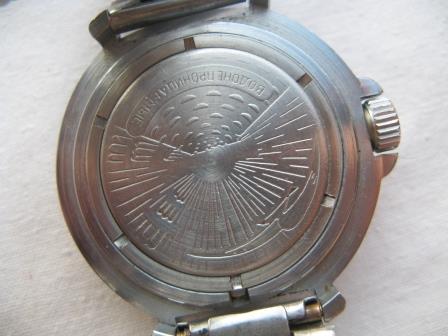

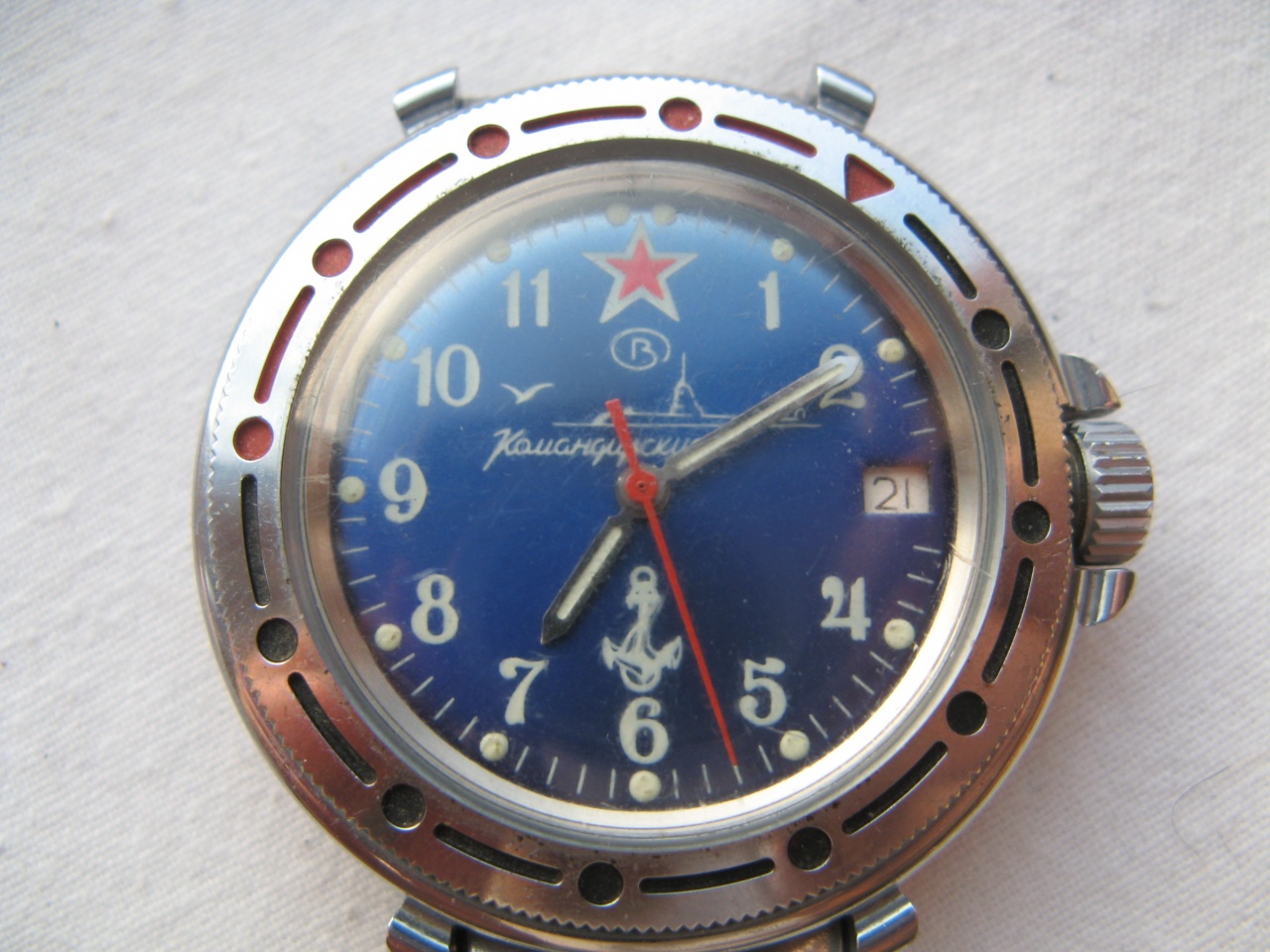

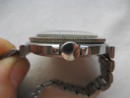

Приветствую!
Приобрел вот такие вот часы. Покурив форум понял что: судя по циферблату произведены 1992-95гг. (нет надписи о стране производителе), механизм 2414А.
Фото в этой теме подобные появлялись, - но все-же с отличиями (то безель не такой, то корпус без "защиты" ЗГ). Стал вопрос по их оригинальности - скажите это сборная солянка или нет.
Часы за 24 часа забегают вперед на 2мин, завода хватает часов на 30 (это после техобслуживания) - это нормально или нет.
На сколько должно хватать "зарядки" светомассы.
Заранее благодарю всех за ответы.

Сообщение от jerjm Посмотреть сообщение
Судя по фото,светомасса на часах с тритиевой активацией.Её постоянного свечения хватало в среднем на 10 лет.Затем она деградировала,трития оставалось 50%,свечение сильно ослабевало.От внешней зарядки светом активность этого светосостава не зависит никак.Так что сейчас этот светосостав светится не будет.
Покурив форум, понял что:
1. Две минуты в сутки - очень много, но после репассажа часам нужно дать поработать месяц, а потом делать выводы.
2. Люм - если хотите, чтобы светило - прямая дорога к Strong. Если спросите "зачем?" или "кто это?", значит не курили форум.
3. 30 часов нижний порог энергеической емкости пружины. Скорее всего скоро нужно будет менять - поломается. ИМХО, Т.Т.Т. - потому что желаю хорошего точного хода.
