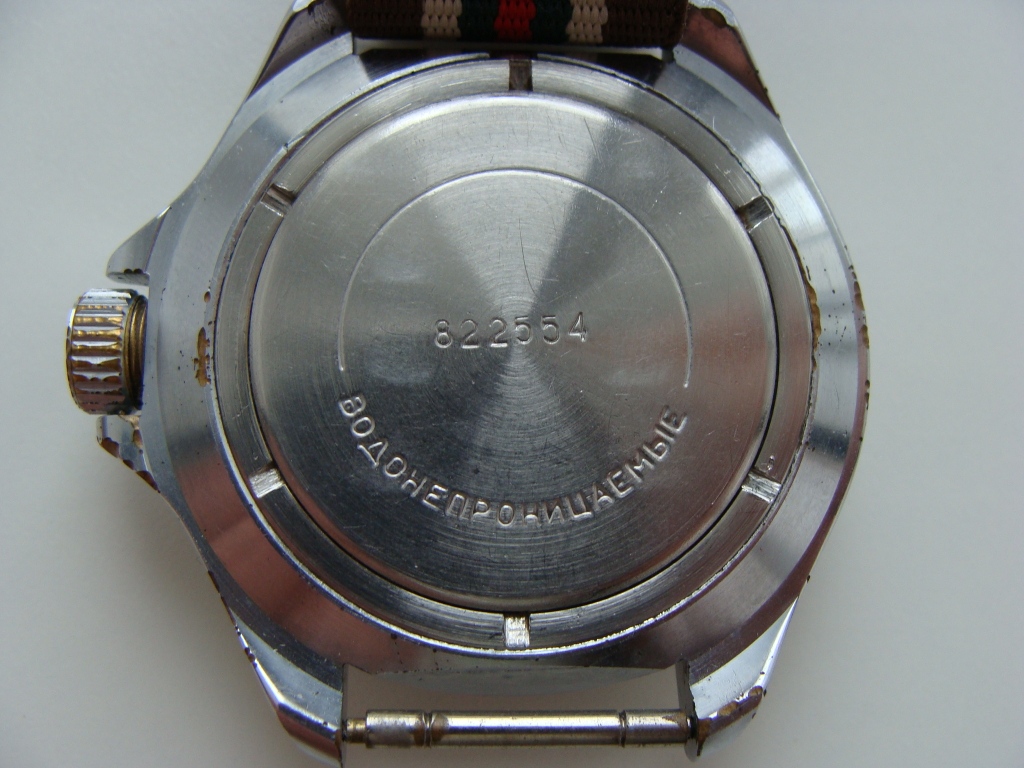

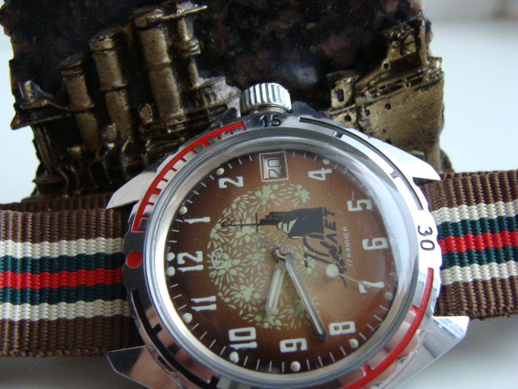

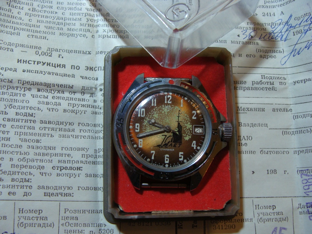

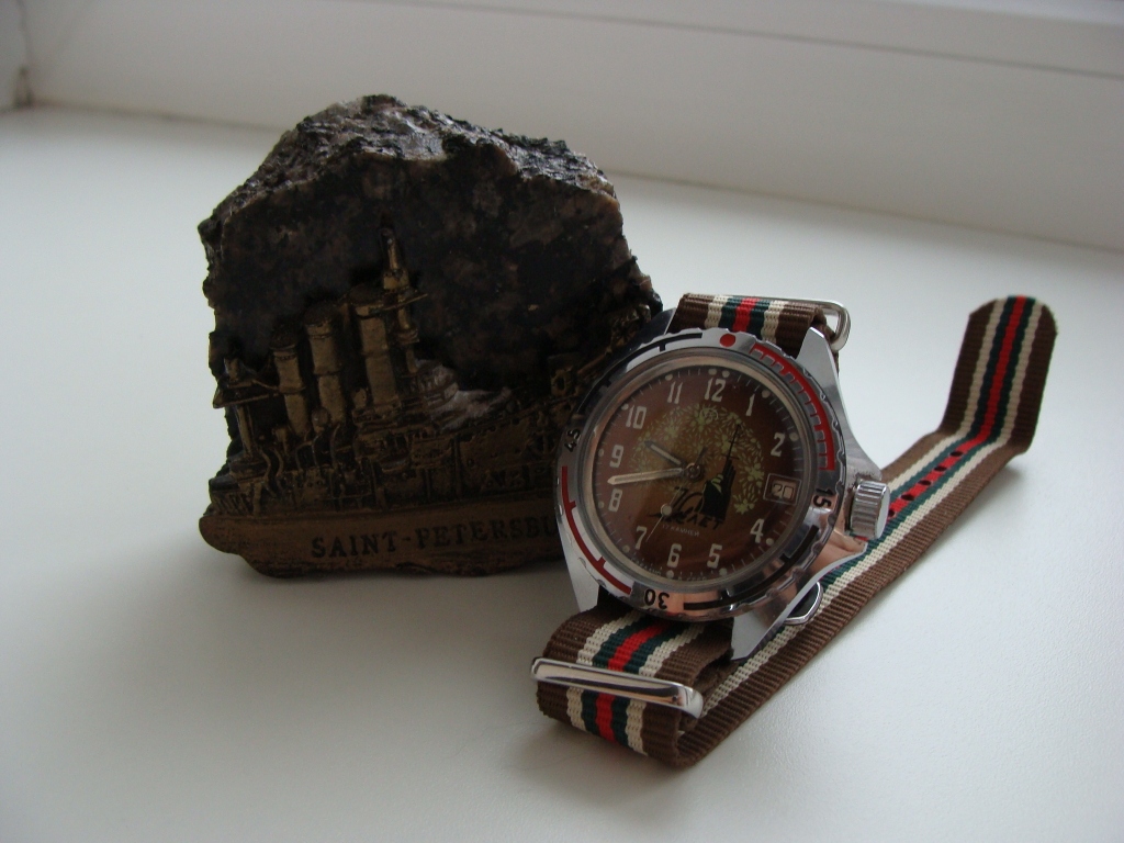

Просто натюрморт...
ID:	1251679   Нажмите на изображение для увеличения
ID:	1251680   Нажмите на изображение для увеличения
ID:	1251681   Нажмите на изображение для увеличения
ID:	1251682   Нажмите на изображение для увеличения
ID:	1251683   Нажмите на изображение для увеличения
ID:	1251684   Нажмите на изображение для увеличения
ID:	1251685   Нажмите на изображение для увеличения
Эти 16 пользователей сказали Спасибо! kvv2 за это сообщение:
