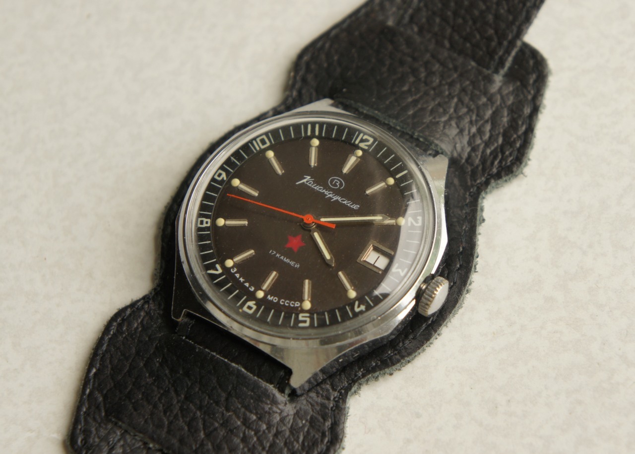

В преддверии Нового года отпустила-таки основная работа, добрался-таки до часиков. Калибр 2214 со стопсекундой, шла речь о таких уже на форуме. Заменил секундную стрелку - была красной, окрашена народными умельцами, видимо. Кстати - попадаются такие часы с окрашенным кончиком секундной стрелки - это тоже народные умельцы, или был такой вариант заводской покраски? Всех с Наступающим!

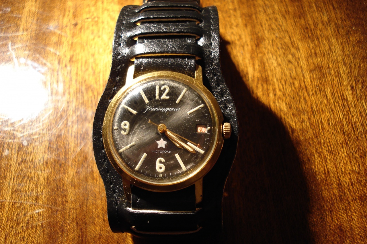

А могли быть такие?

Сообщение от alehdoktor Посмотреть сообщение
А могли быть такие?
Могли. У меня точно такие, но в хромированном корпусе.

Сообщение от Vilos Посмотреть сообщение
Могли. У меня точно такие...
Бальзам, бальзам...А то купил в аукционе, когда забирал рассказали, что были выиграны в карты у генерала. Я сразу вспомнил деда, который Франка Мюллера на пистолет выменял.
