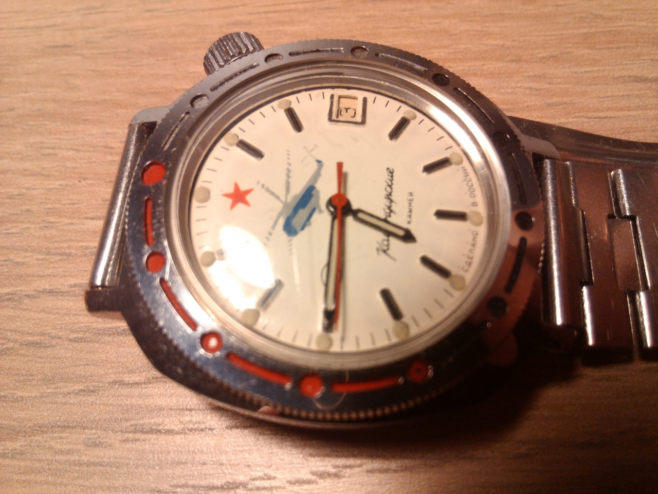

Товарищи, подскажите: в командирских (на фото) заводная головка при полном заводе должна упираться и дальше не крутиться, или она крутится как бы бесконечно? Просто с каждым оборотом щелкает и как бы срывается.
Вот у меня второй случай. Это нормально?
Часам лет 20 или типа того))
Много лет лежали, вот неожиданно "нашлись" при переезде.
А как они заводились раньше, забыл..

Сообщение от halfliffe Посмотреть сообщение
Да, так должно быть
Скорее всего лопнула пружина, поэтому так

Сообщение от ctyzb Посмотреть сообщение
Лопнула пружина, поэтому так
А что за пружина, заводная?
Они идут.. Правда немного странно.
Около недели шли хорошо, завода хватало на 1,5 суток точно, и вот помоему головка "упиралась", а потом стала проскакивать ну и вот прошлой ночью завода хватило до середины ночи.
А это чинится, сколько денег за это возьмут?..
Просто при цене на на такие часы хочется прикинуть рентабельность ремонта.
Чинится прямо при Вас. Денег- в зависимости от жадности мастера..там делов на 5 минут- они сейчас не заморачиваются, просто барабан с пружиной меняют, и все. Таких деталей много у всех, распространенные. У меня в городе мастер берет 50 рублей и делает при мне. ИМХО

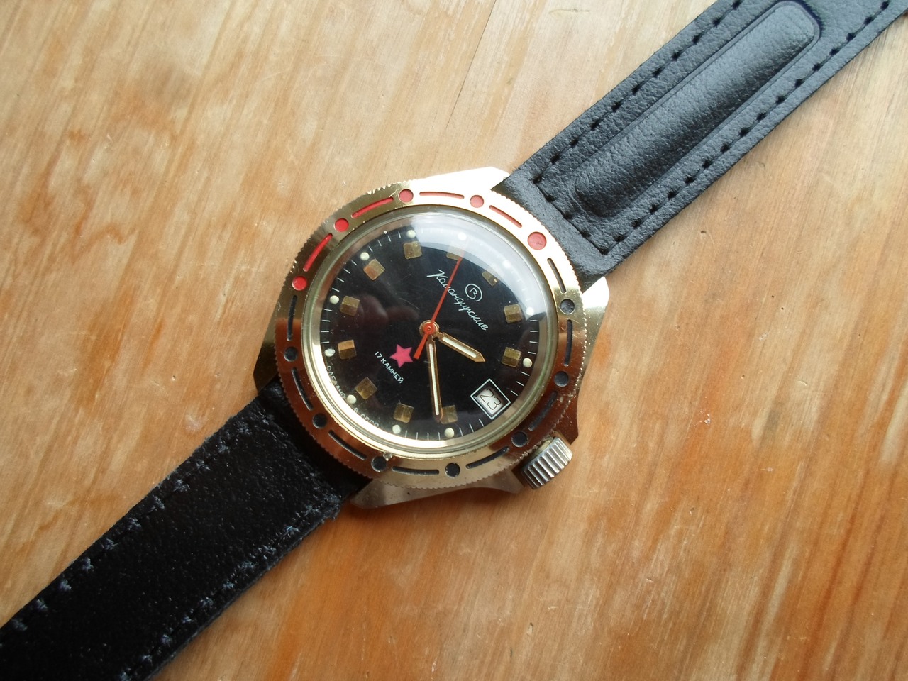

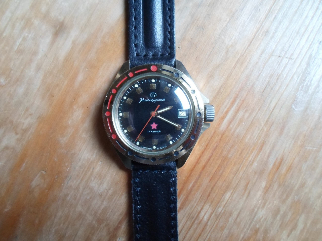

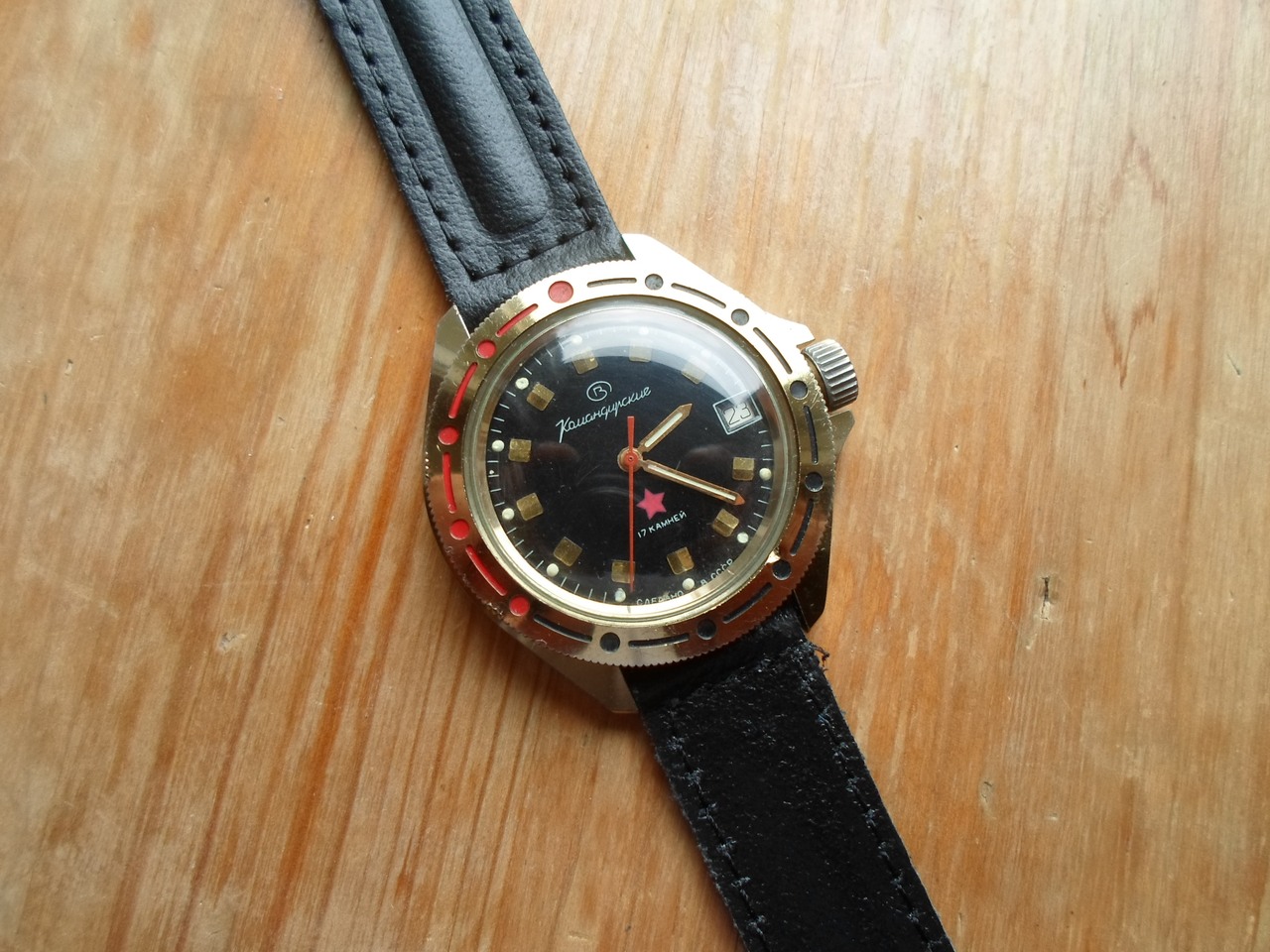

Жёлтенькие.

Сообщение от Vilos Посмотреть сообщение
Жёлтенькие.
А почему? Что за покрытие? Лак? Подскажите, пожалуйста.

Нитрид титана. Покрытое нитридом титана изделие приобретает цвет и блеск настоящего золота, к тому же обладает прекрасными эксплуатационными качествами.
