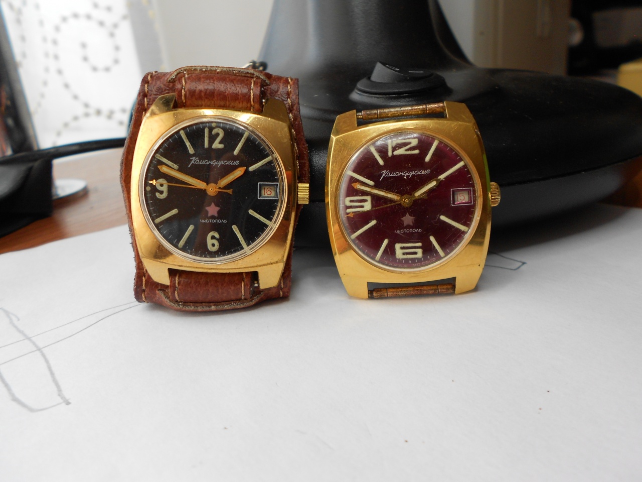

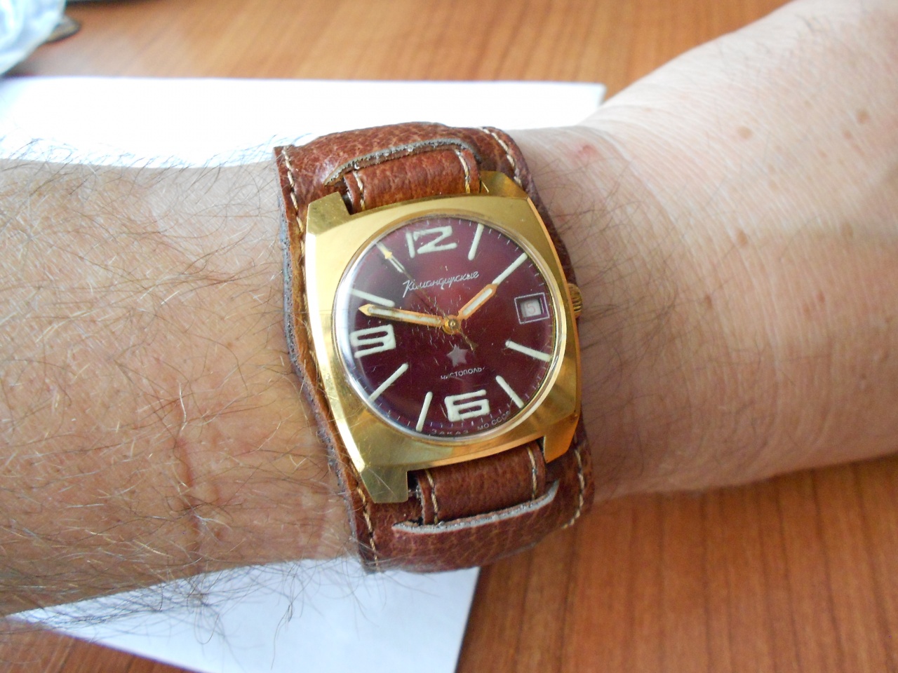

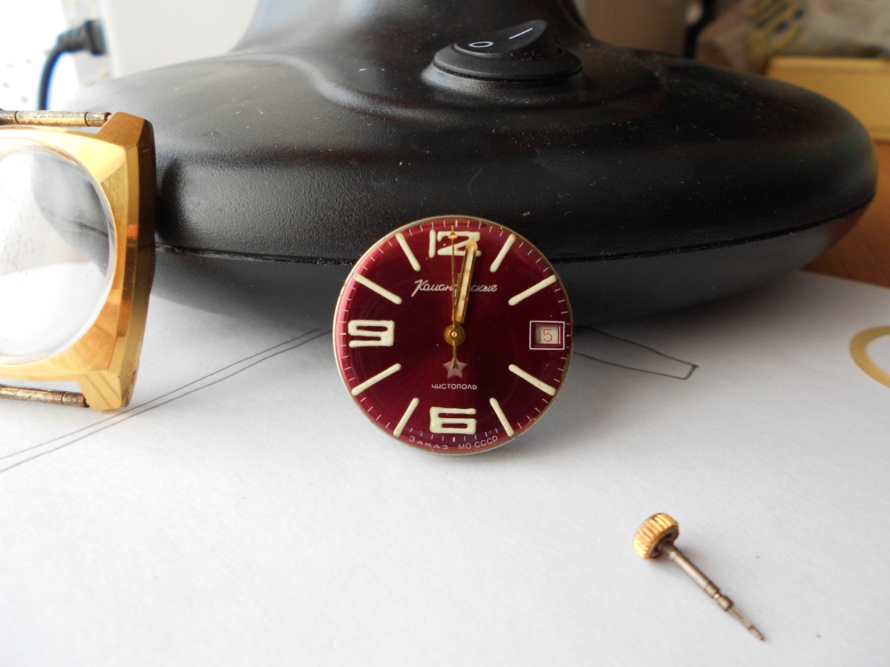

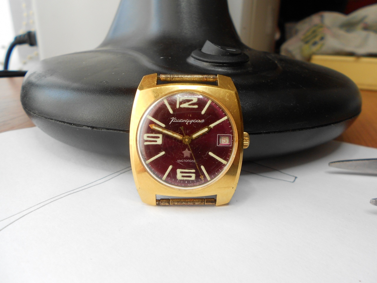

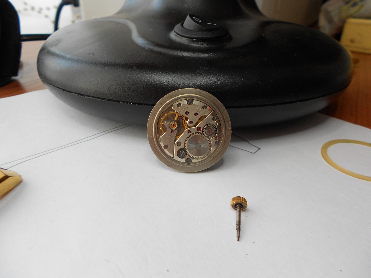

Всем добрый день.Прогулялся я сегодня удачно по рынку.Были у меня черные командиры датированы 1976 годом,и когда я их заимел,смотрел облизываясь на красные командиры,кот. попадались совсем убитые.И вот она удача,красные командирские 2234,корпус свежий,циферблат живее всех живых,на мин. стр. легкое помутнение накопителя,стекло требует полировки на первое время.Движок не тронутый,отвертка мастера его не касалась,а теперь по поводу хода:при вытянутом ключе стр. переводятся норм.,а при закр. ключе,секунд. стр. движ.,а мин. стоит на месте.Думаю поменять триб,т.к. обжать не чем,если не он попробую заменить промеж. колесо,или есть другие советы коллеги.Готов прислушаться к мнению спецов.Кстати в кат. 1972 г. есть такое исполн. но 2214,в каком году были 2234 в таком исполн.Спасибо.
Триб в привычном классич. понимании на 22ХХ,2809.находится не под циф.а на 1ой шестеренке после зав.барабана там только надо обжимать,трибы под циф.должны вращаться свободно и иметь все ,,зубы,, без повреждений.

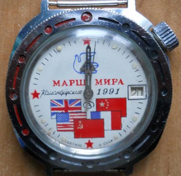

Прошу примерно оценить для продажи
http://forum.watch.ru/album.php?albumid=7741 мои часы

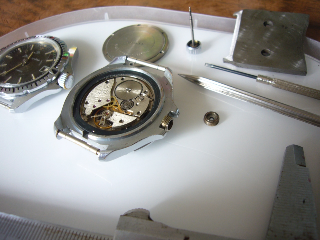

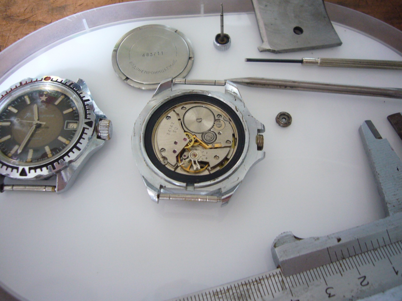

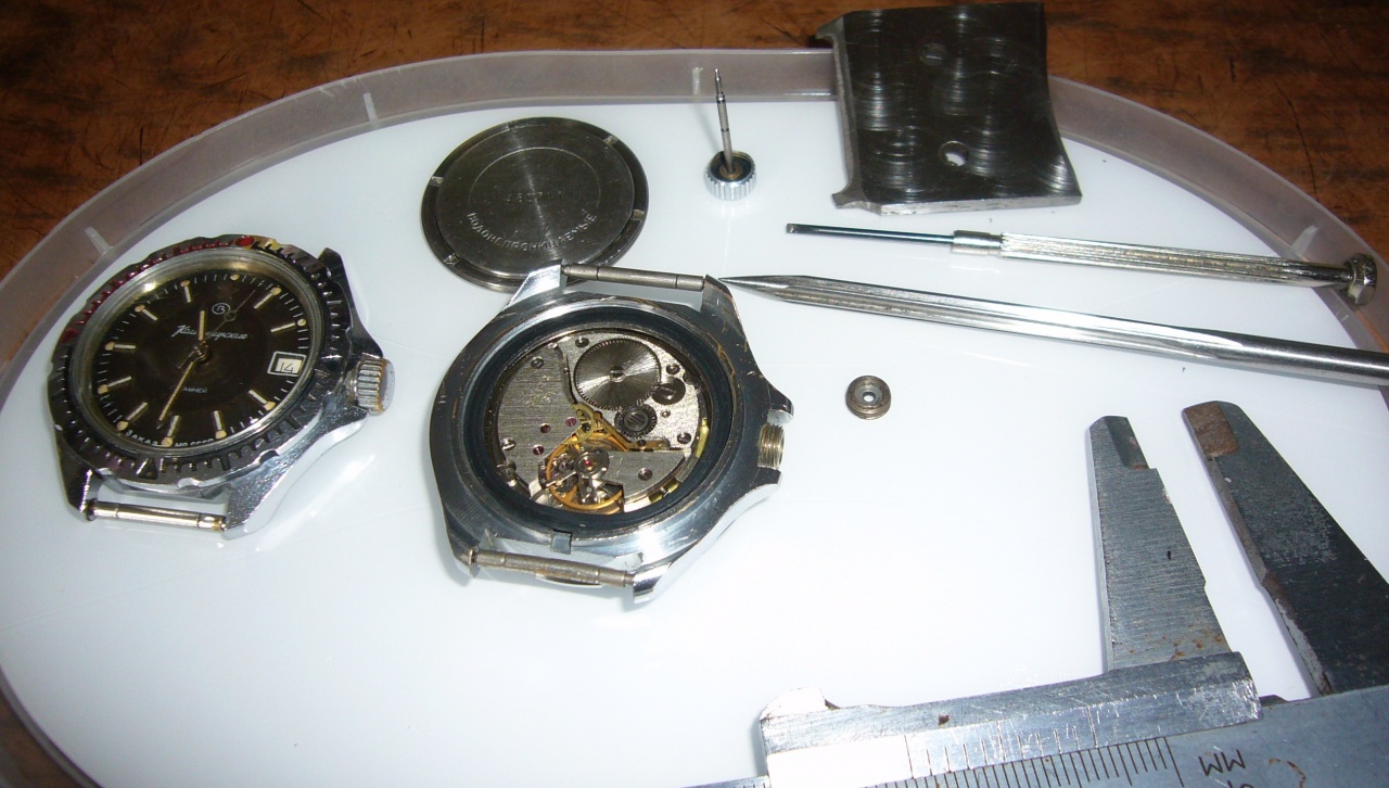

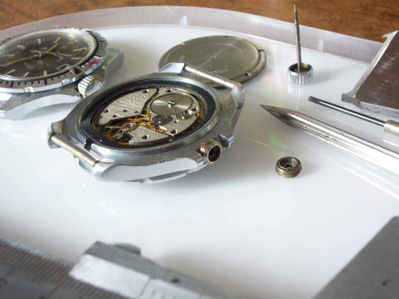

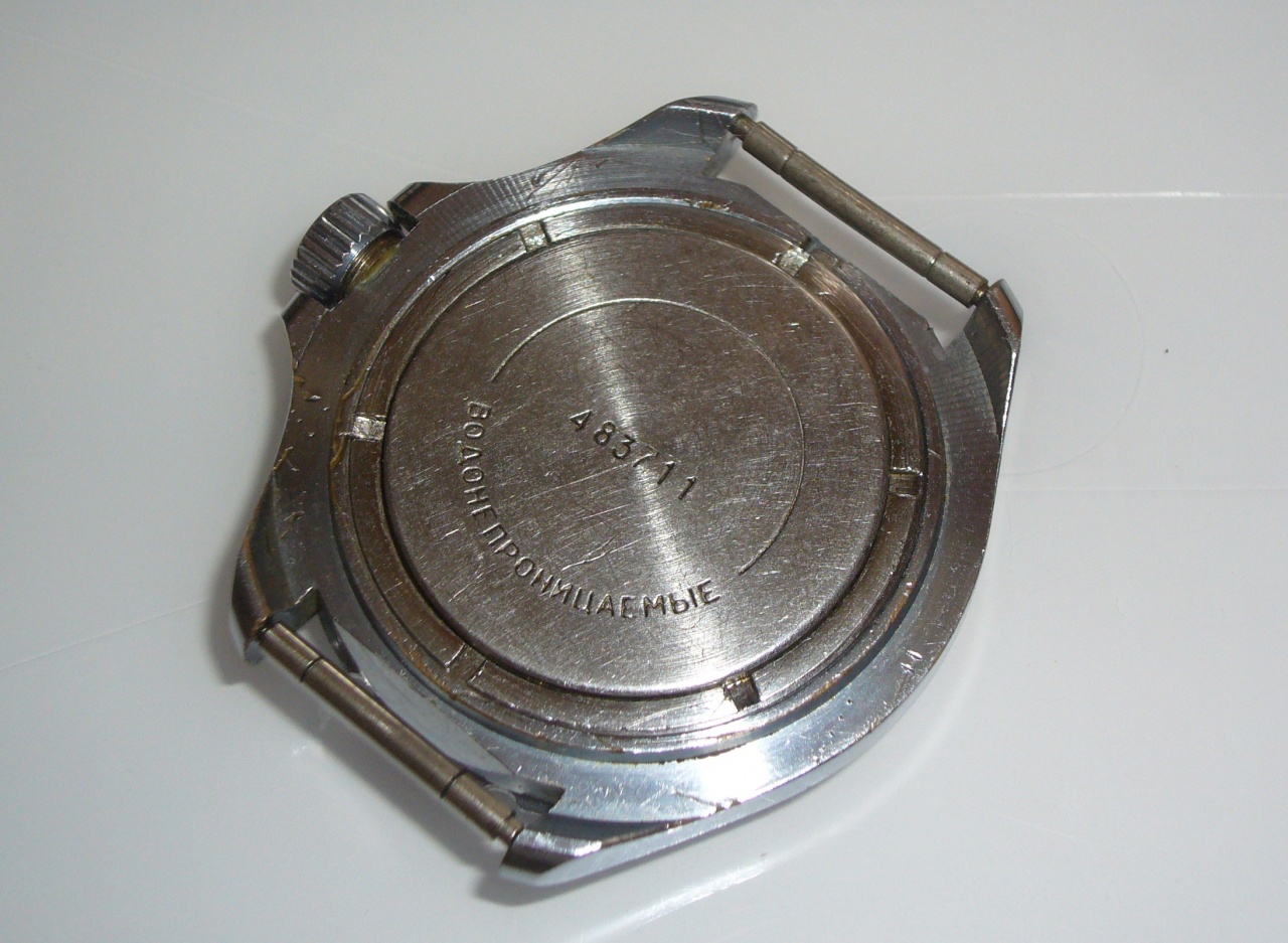

Столкнулся с интересной штукой , может у кого было ??? Приобрёл Командирские 2414 заказ мо , на ходу , сильно ношеные, а ЗГ новая но помята, стал ставить новую .... Резьба на футоре не стандартная ... на обычном наружный Д 5.75-5.8 мм на этом- 5.45 ! головка просто сваливается не цепляя резьбу, при этом профиль резьбы нормальный - не срезанный. Кто знает есть такие ЗГ в природе ? новая зг которая стояла была просто обжата плоскогубцами до зацепления, НО родная похоже была по резьбе сделана, износ ровный без вырывов, закручивалась глубоко.
стандартная резьба м6,на футоре тоже изношена.
