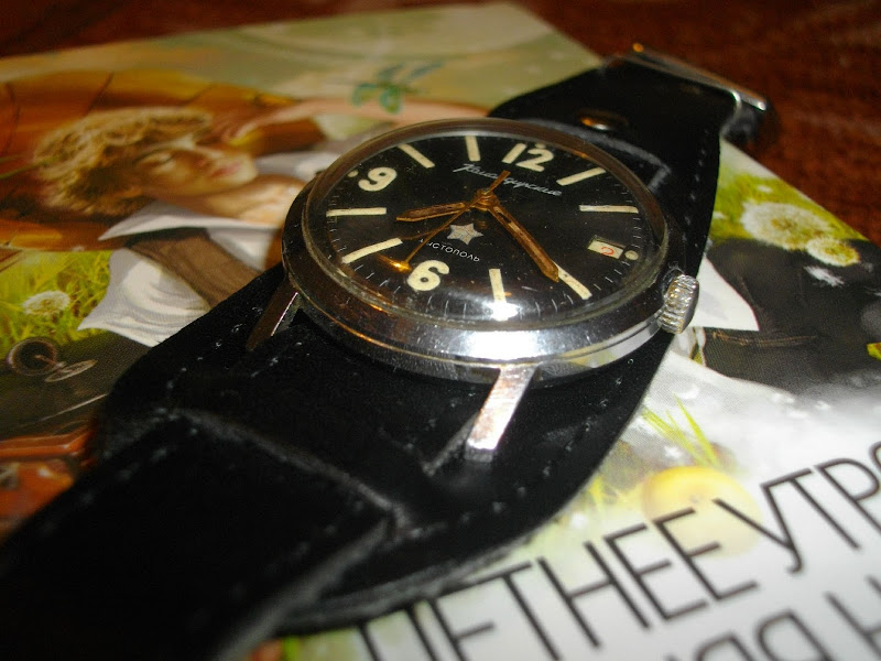

вчера забрал с ремонта командирские, в востоках вообще не разбираюсь, по логике должны быть другие стрелки и часовщик сказал что это от желтого корпуса тут должны быть белые стрелки). Требуется мнение знатоков)

Ошибаются все, в том числе и знатоки. На "Востоки" с хромированными (т.е. белыми) корпусами ставили позолоченные стрелки, чтобы убедиться достаточно полистать каталог 1972 года.
http://www.ussrtime.com/cgi-bin/details.pl?id=1250
кстати по механизму календаря часовщик сделал предположение, что часы эти конца 60-х

Командирские появились в 70-х, ошибся немного часовщик, хотя... выложите фото механизма, если там есть клеймо ЧЧЗ, то 60-е.

вот нашел как мои, но секундная красная)
nos, без инструмента не смог отрыть, да и не принципиально это 70 или 60-х)

на ваших сек. стрелка более правильная. Более длинная и с наконечником.

Независимо от цвета, эта секундная стрелка не родная, должна быть, как на Ваших часах.

ну все успокоили меня) значит у моих все правильное))
А светомассу на стрелках есть смысл попробовать нанести новую? часовщик предложил более легкий способ покрыть белым лаком, но по мне так пусть тогда как есть будет...
