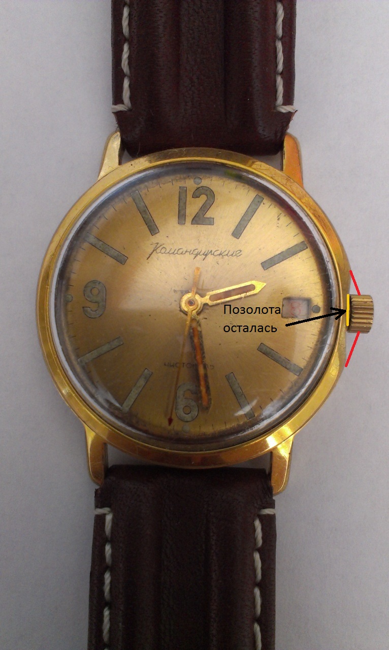

CHASPROM, Вы писали, что был вариант 2214 со стоп-секундой в некоторых часах с 1969 г. У моих стоп-секунда есть. Покупались они в 1970-1971 году, может это такой вариант?
Простите мне мое тугодумие, с трудом вникаю в технические моменты.

CHASPROM, Вы писали, что был вариант 2214 со стоп-секундой в некоторых часах с 1969 г. У моих стоп-секунда есть. Покупались они в 1970-1971 году, может это такой вариант?..
Абсолютно верно. У вас как раз такой вариант.
Изначально Командирские часы были 2214 (первые круглые с треугольниками и мечами). Стоп-секунду начали добавлять в 1969 г., а маркировка 2234 появилась в 1975 г. Причем поздний 2234 уже не имеет фаски, какую имели ранние 2214 и 2214 со стоп-секундой. Года примерные, но суть такая.
Еще интересное наблюдение: подавляющее большинство механизмов 2214 и 2214 со стоп-секундой имеют красный календарь, а 2234- черный.

Резюмируя (в основном, чтобы убедиться, что я все правильно понял), дедушкины часы выпущены между 1969-1971 (момент покупки). В них стоит механизм 2214 со стоп-секундой. Выходит, что это не "франкенштейн" (корпус один, а механизм другой), а заводская модель.
Еще, если можно, вопрос повторю по надписи "заказ МО СССР". В "военторге" можно было найти с надписью и без, как повезет или "заказ МО СССР" все же предназначался под конкретные нужды (награждения, поощрения и т.д.)?

Еще момент по подпилу корпуса. Посмотрел внимательно: спилены только обводы корпуса, под головкой напыление присутствует. Значит, вряд ли пилили с целью подогнать новую головку по месту при ремонте. Скорее всего, CHASPROM, Вы правы: дед сам спилил для удобства завода.
