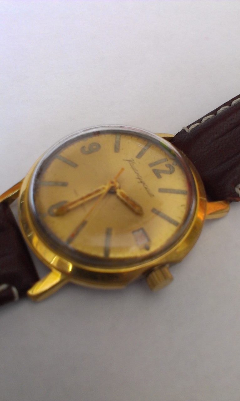

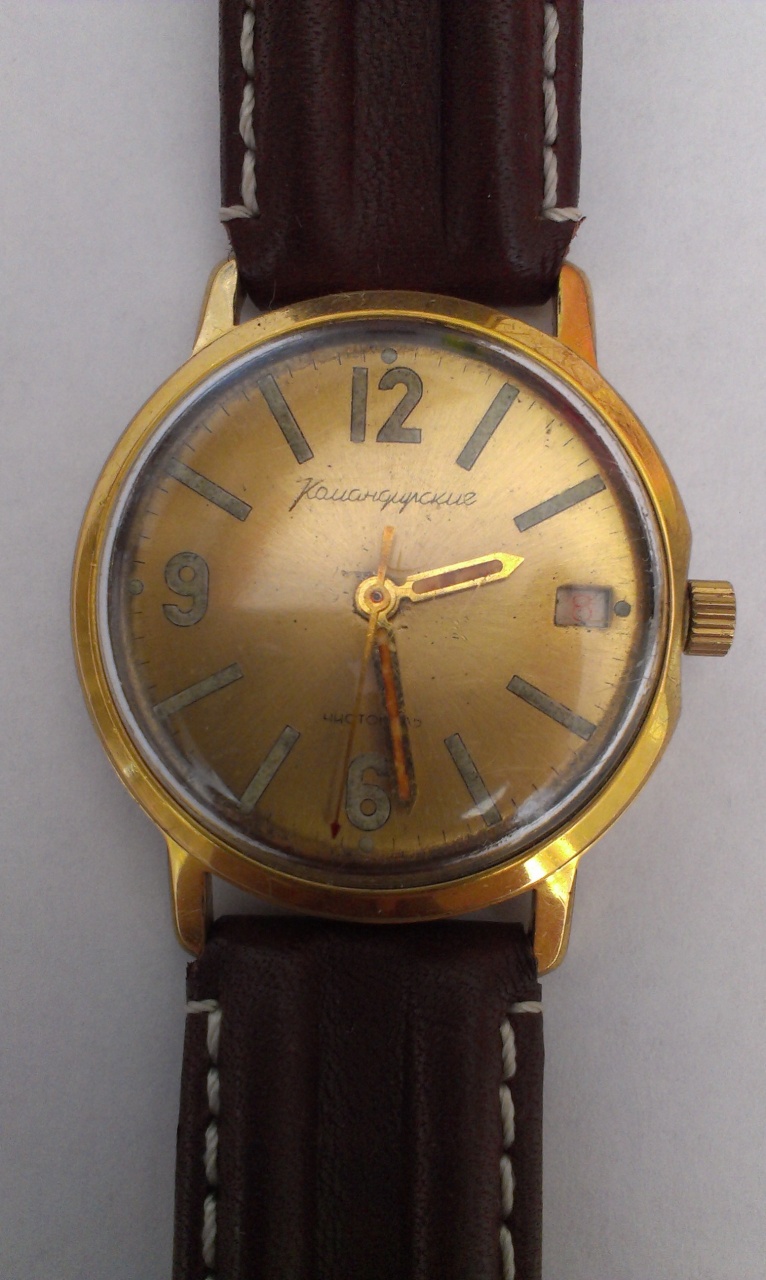

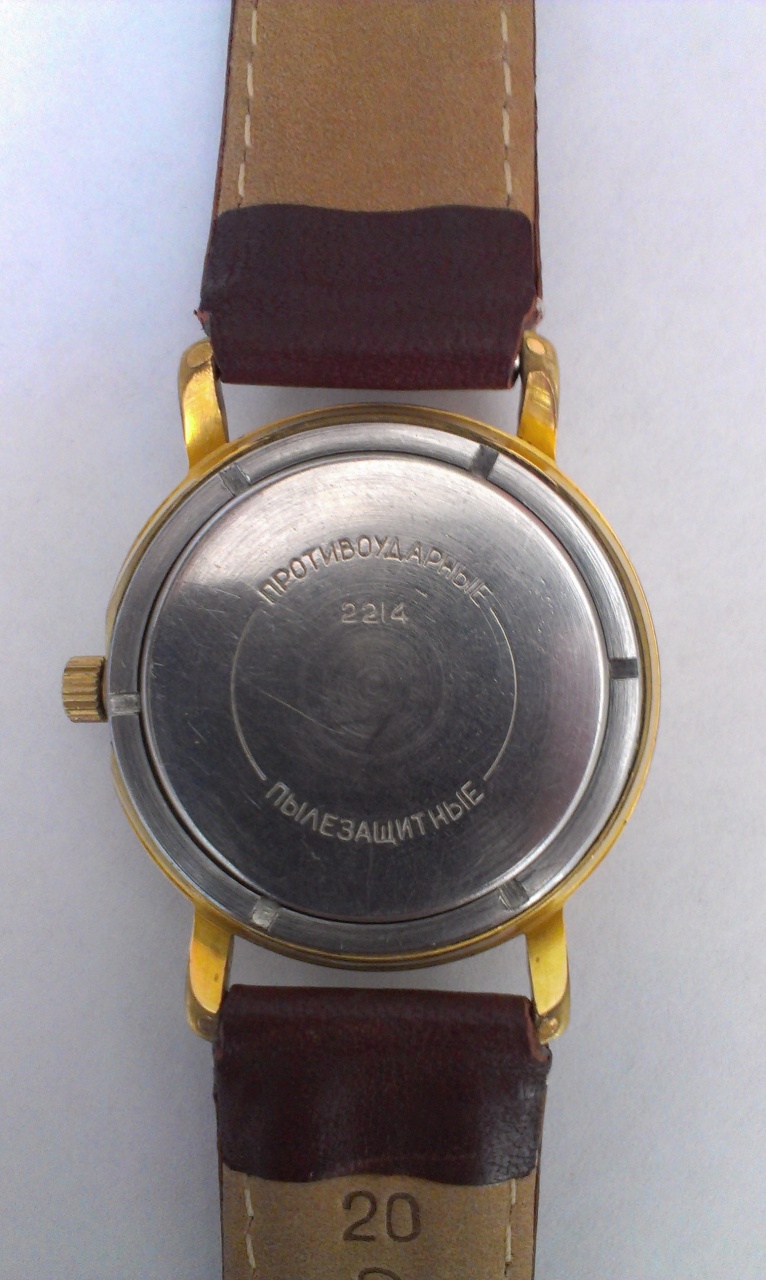

Ребята, добрый день.
От покойного деда остались вот такие часы Командирские. Дед всю жизнь был военным, умер на пенсии в звании полковника. Ориентировочно, часы были куплены им в частном порядке в конце 60-х – начале 70-х годов. Механизм 2214. На циферблате отсутствует МО СССР. Насколько я могу судить и, зная историю часов, – все оригинальное, кроме головки – менял сам. Корпус позолоченный (у головки напыление истерлось), имеется клеймо AU 20. Сделал профилактику – часы на ходу.
Хотел бы, с вашей помощью, для себя разобраться:
1.можно ли точнее установить дату производства часов, хотя бы определиться 60-е это или 70-е.
2.уточнить процедуру реализации таких часов: только через "военторг" с предъявлением военного билета? В свободной продаже их не было?
3.какая разница между позолоченным корпусом с золотистым циферблатом (как у деда), позолоченным корпусом с черным циферблатом, и никелированным корпусом с черным циферблатом: год выпуска или назначение, возможно "целевая аудитория"?
4.такие же часы с позолоченным корпусом, золотистым циферблатом и 50 в центре звезды – это юбилейные на 50 лет Красной Армии?
Вот такие вопросы. Ребята, заранее спасибо.
С уважением, Егор.

корпус интересный - сточенный в районе завголовки

egor89k, сегодня видел часы с циферблатом как у Вас. Цифра 50 может означать 50-и летие СССР. И тогда год производства получится 1972, если я правильно помню.

1968 год, 50 лет красной армии.

Сообщение от Slaw2 Посмотреть сообщение
Скорее всего. Просто те, что я сегодня видел, были с гравировкой " От зам. министра МО СССР в честь 50-и летия СССР". Поэтому я так предположил. Ошибочно видимо.

hzhz, да, спилен у головки корпус.
Slaw2, AVIATORG, спасибо. С 50-кой в звезде ясно. А без нее, как у деда, тоже 1968 год или раньше/позже?
Может по остальным вопросам какие-нибудь соображения есть?

А корпус зачем сточили?

Ребята, точил не я. От деда такие достались. Зачем он точил - не знаю...

Сообщение от egor89k Посмотреть сообщение
Посмотрите, какой механизм внутри. У командирских с таким циферблатом должен быть 2234 со стоп-секундой, и корпус фабрично сточен в районе зав.головки.
Теоретически, могли переставить механизм с циферблатом и валиком в другой корпус, а так как валик короче, то сточили и новый корпус.
