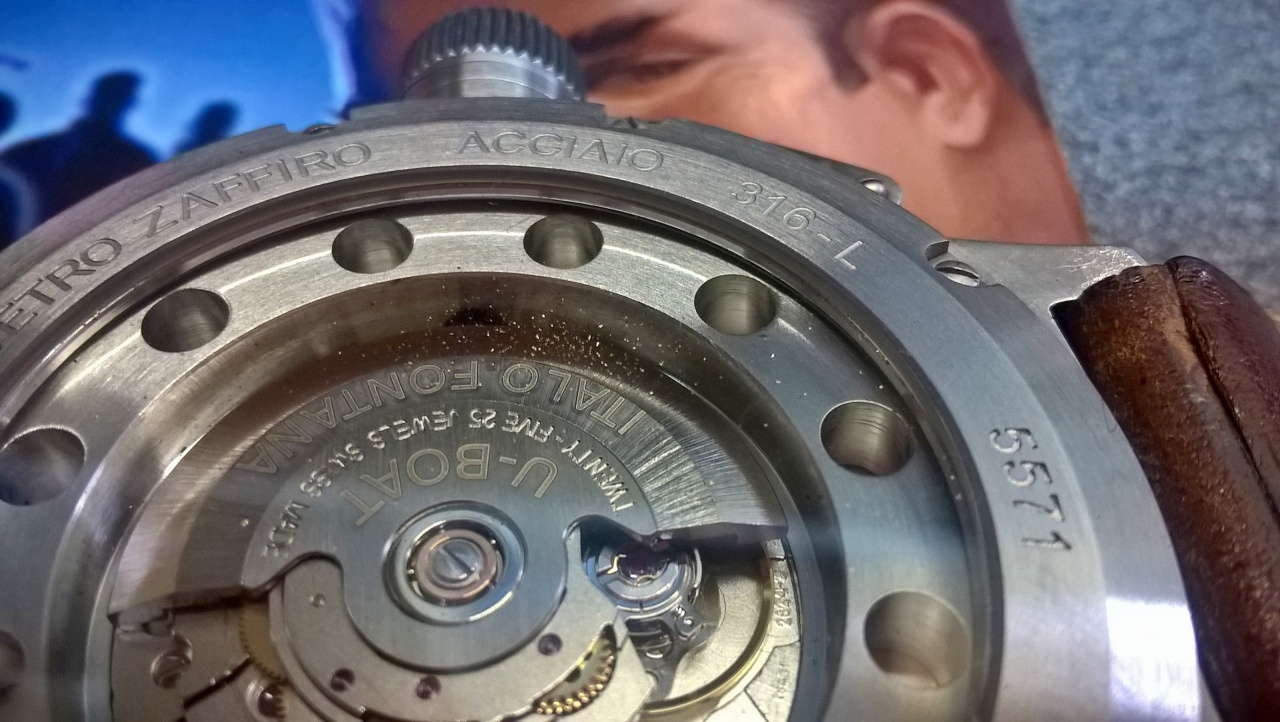

Доброго времени Андрей. У меня вот такая беда.
Что посоветуете? Я понимаю по фото не очень понятно.Появилась латунная пыль))) раньше не было.
При ручном заводе иногда з\г как стопорится. Точность немного вперед убегают.
Заранее благодарю.

to Sergey03081981 Похоже, что началась выработка барабанного моста. Возможно часы очень часто заводятся вручную, либо давно не были на профилактике. С очень большой вероятностью мост под замену. У нас - главное в цвет и рисунок попасть - мосты сейчас достаточно дефицитная деталь.
