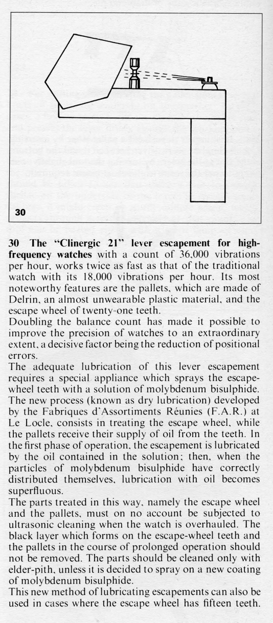

Сообщение от varban Посмотреть сообщение
Из суспензии?
Добрый день!
Если Вам интересно, способ и средство именем "Lubrifar" уже описано на форуме, нажмите здесь. Кстати, применение не ограничено только на заводах, также можно применить в любой мастерской.
Тоже посмотрите скан ниже.
С уважением
Душан
