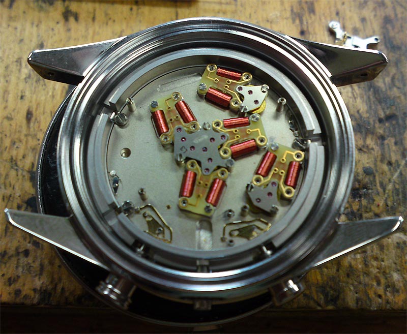

Мы стрелки не трогали. В механизм попала влага, заржавел вал, ржавчина осыпалась вблизи преводного вала. Мы рекомендовали частичную разборку для очистки ржавчины - сняли схему и сняли модуль ремонтуара - весь механизм модульный. Помыли модуль и собрали обратно.
Вот собственно дежурная фотка мобилой этих часов, до какой степени они были разобраны. Справа вверху снят модуль ремонтуара. Калибр интересный, модульный. Модули однотипные. Сейчас мода на такие калибры, когда из простейших модулей со стрелкой или парой стрелок собирают часы любой сложности. Собственно поэтому и была проблема с инструкцией - механика здесь простая, а вот инструкция такая запутанная, что часть ее выгравирована на задней крышке.
