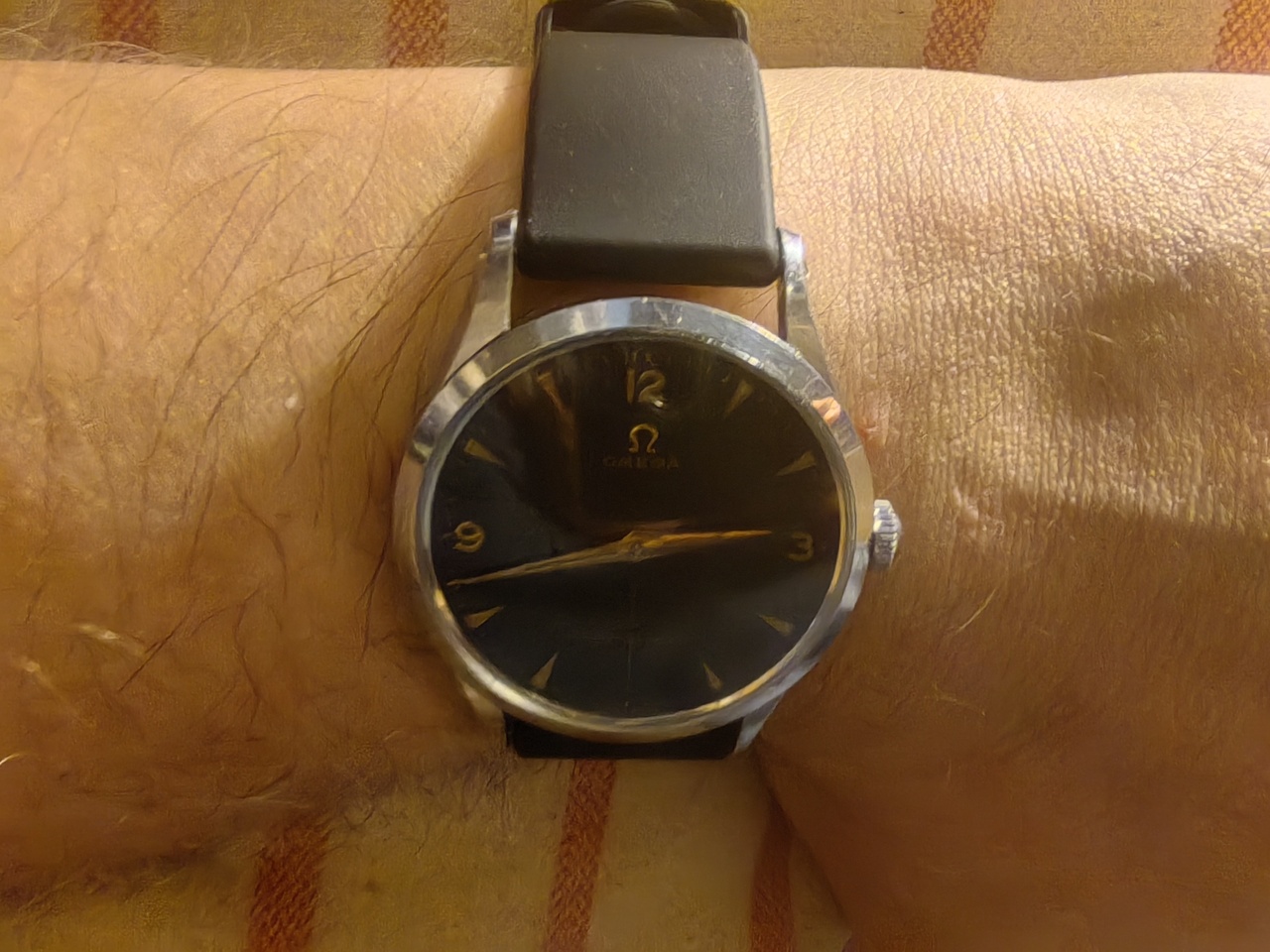

Получил сегодня семейную "Омегу" 1958г после репассажа, замены головки и разбитого плексигласа на более плоское минеральное стекло. Работа выполнена с хорошим качеством, тем более, что установить фирменную заводную головку не представилось возможным, тогда по фото согласовали установку от стороннего производителя. Точность хода на уровне от -6 до +10 с/сут по Watch accuracy meter.

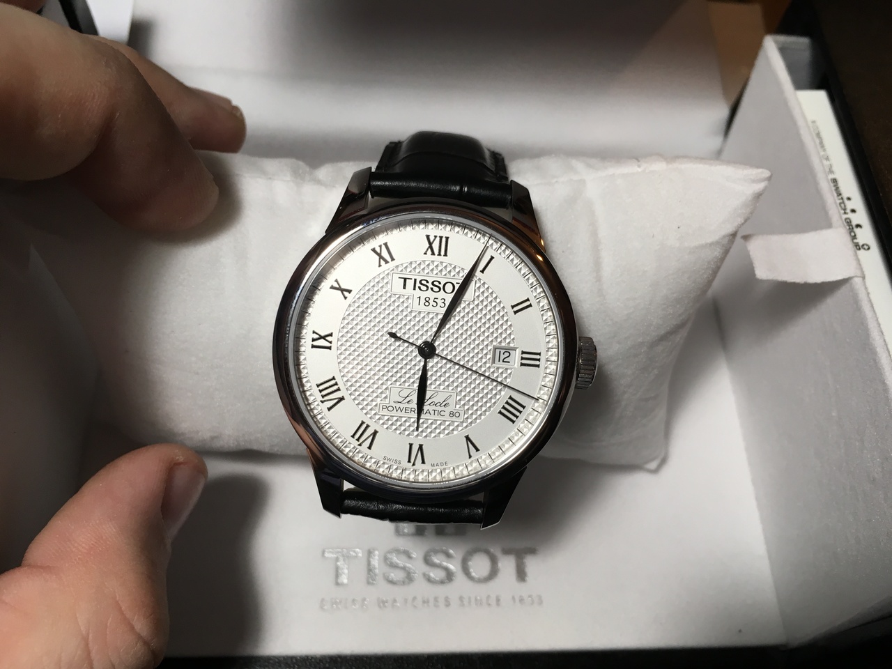

Примерно в 2020 впервые приехал в "Точный Ход", делал репассаж Tissot Le Locle T006.407.16.033.00.
Сделано было отлично, без нареканий. Данные часы со мной прошли огонь и воду и медные трубы. В 2023 году в результате такой активной жизни, стали идти нестабильно, приехал снова в "Точный ход", сдал на диагностику. Итог - износ пластика в Powermatic80 - пластиковый спуск был заменен на металлический, от более "высокой" версии Powermatic80. С тех пор вот уже почти 3 года часы идут идеально.

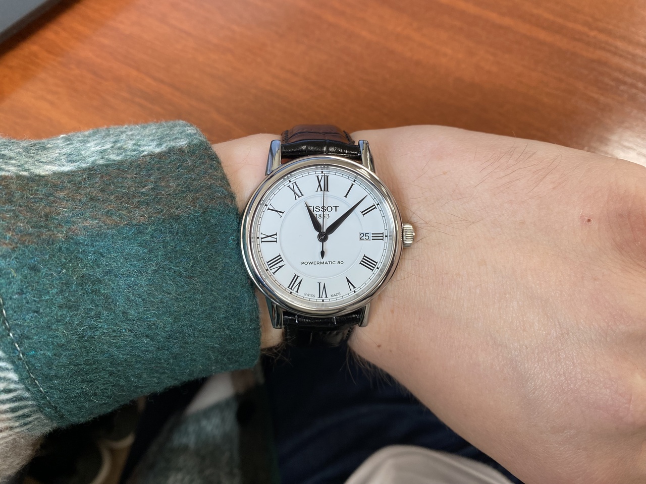

Затем в 2021 году отвозил на репассаж и полировку корпуса Tissot Carson T085.407.16.013.00. Идут отлично до сих пор, вот так выглядят сейчас:

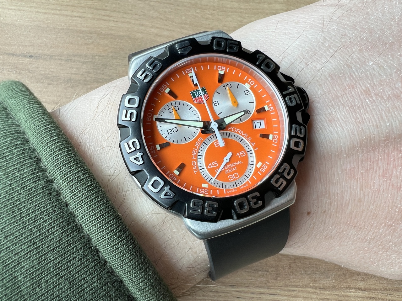

Примерно в это же время привозил менять батарейку в TAG Heuer Formula 1 Chronograph CAH1113.BT0714. Все без нареканий, отлично идут до сих пор спустя 4 года - с батарейкой все отлично, вот они:

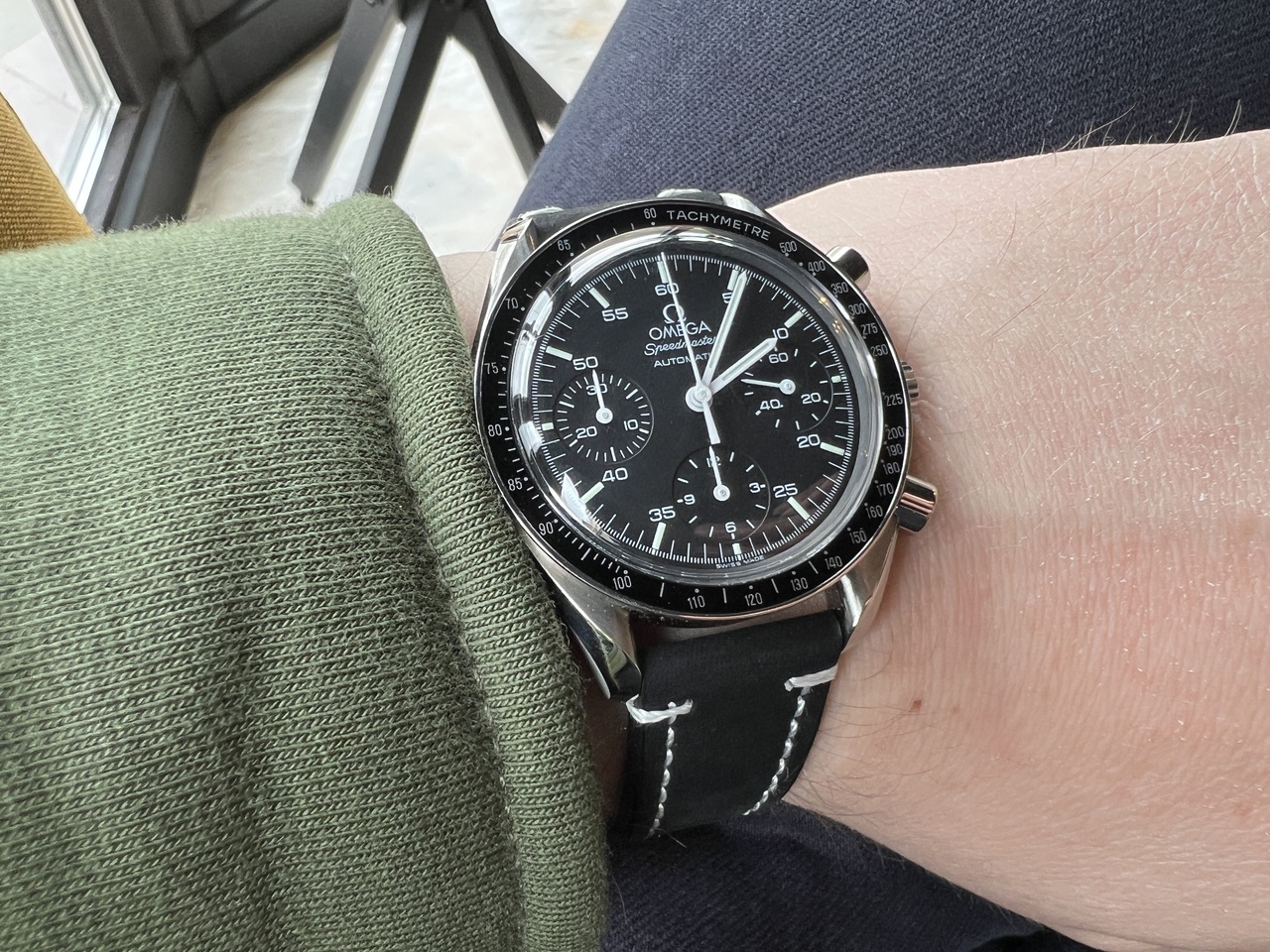

В марте 2023 года привез на сервис Omega Speedmaster Automatic Reduced.
Был сделан репассаж, полировка корпуса и пластикового стекла, а так же починен оторванный пушер хронографа. Часы середины 90х годов, не видели сервиса никогда ранее, и сбросили весь свой возраст по возвращении из "Точного хода". Опять же - счастливо тикают и по сей день, и блестят гранями корпуса. Вот они:

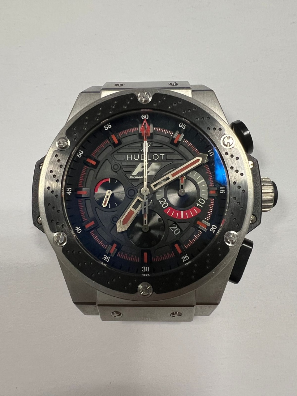

В августе 2025 года привез Hublot Big Bang Chronograph Formula 1, на репассаж, полировку корпуса, и починку автоподзавода - часы заводились только от заводной головки.
Были заменены реверсивное и редукционная шестерни, корпус отполирован, проведен репассаж, и полировка. Вот они, фото "с пылу с жару" еще из мастерской, тут еще даже ремешок не вернул. Идут -1 сек в сутки, автоподзавод работает, и выглядят теперь снова как новые:
Попутно вместе с ними привозил женские кварцевые Hublot Big Bang на замену батарейки - тоже ожидаемо все отлично.

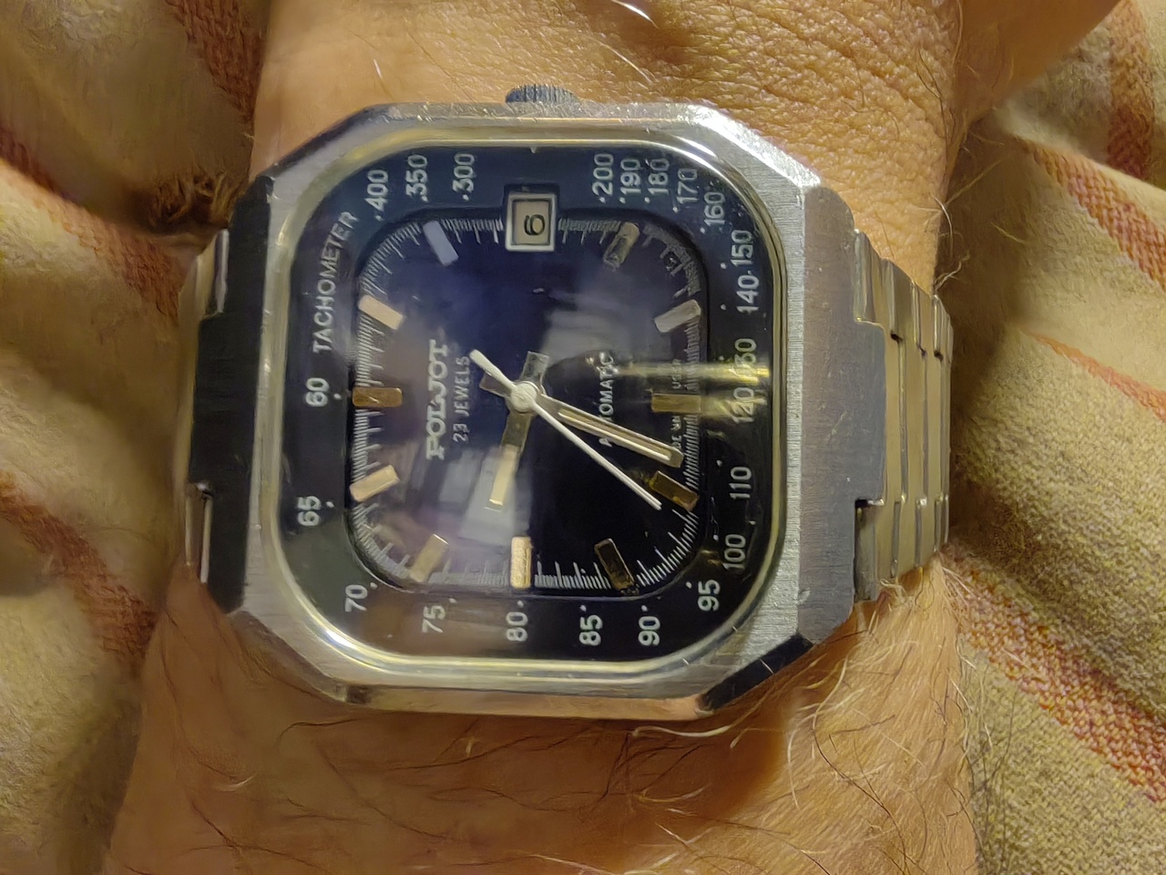

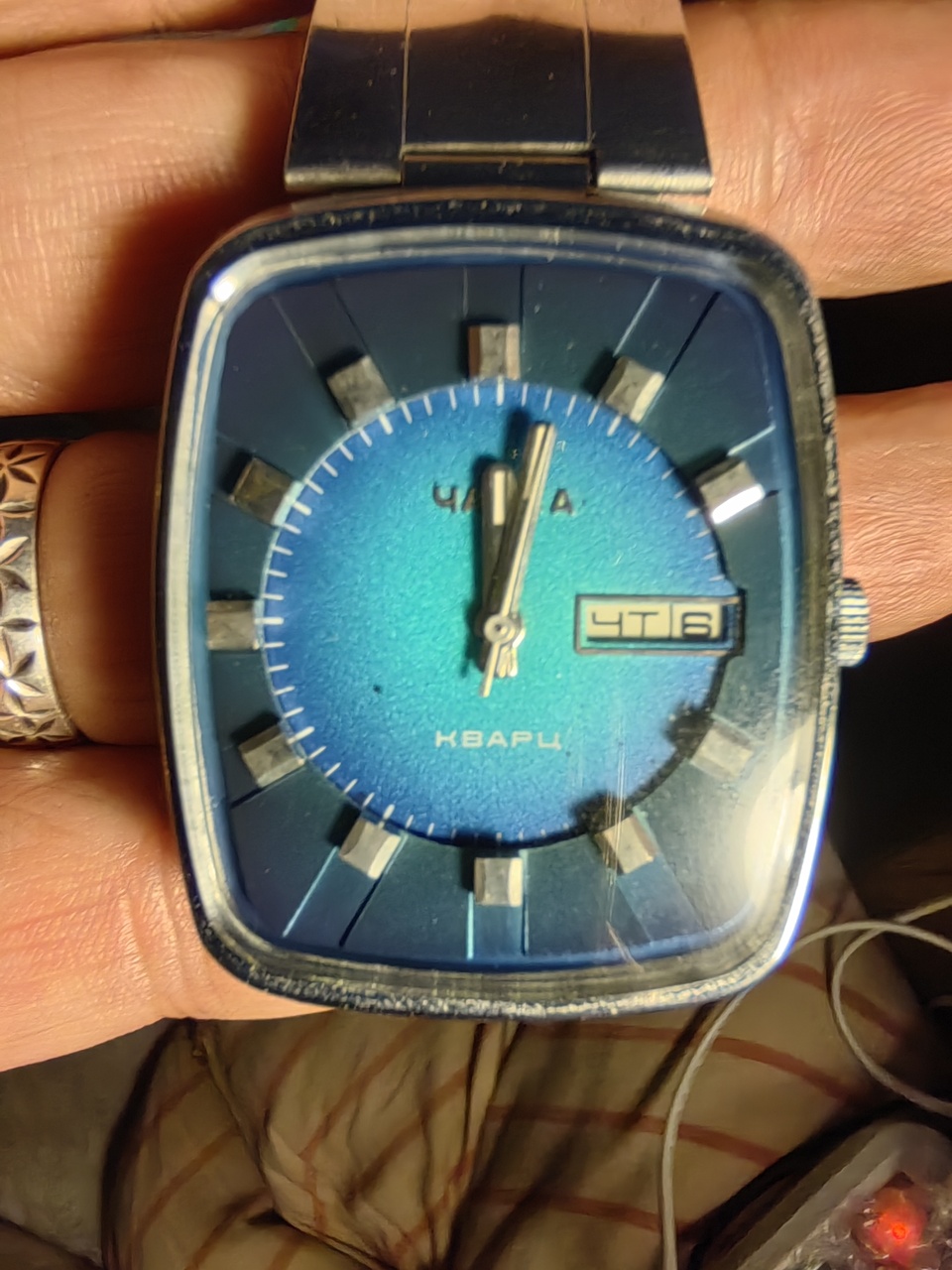

Получил свои очередные заказы в мастерской А. Бабанина: «Чайка »кварц после замены кварца, батарейки и репассажа и «Полет» механика на браслете после репассажа и установки моей оригинальной ЗГ из резерва.
Работа выполнена на хорошем уровне.
