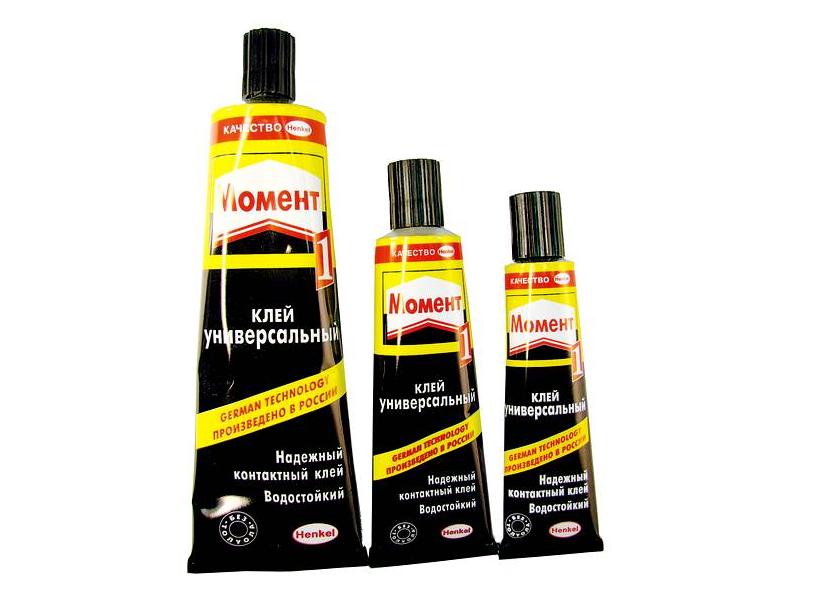

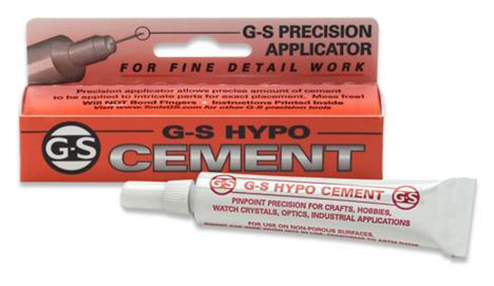

Для толстых рисок удобней пользоваться клеем типа Момент-1, G&S Hypo Watch Crystal Cement или просто резиновым, обувным и т.п. Единственно что, клей должен быть свежим и относительно жидким.
Если даже таким клеем испачкать немного циферблат, то надо дать ему чуть подсохнуть и можно бесследно снять, но это пока окончательно не схватился.
Очень тонкие метки и фольгу, я клею так - развожу немного G&S Hypo Watch Crystal Cement в паре капель Уайт-Спирита, чтоб получился довольно жидкий состав и намазываю метку Потом дать несколько секунд подсохнуть и можно клеить. Клей сохнет не быстро, циферблат не пачкает и есть возможность переделать, если криво получается.

Так же, как и Ув.Андрей Крукович клею либо на "G&S Hypo Watch Crystal Cement", либо на "Rocket Cylinder Unbreakable Watch Crystals".
И тот и другой отлично держат риски и прекрасно, бесследно оттираются, главное не дать затвердеть окончательно. И, как написал Ув.Trops, оба клея счищаются тонко заточенной зубочисткой.
Держат клеи отлично, чтобы отвалилось то, что я приклеивал, такого не было ни разу.
А вот стёкла, как раз, клею только ультрафиолетом.

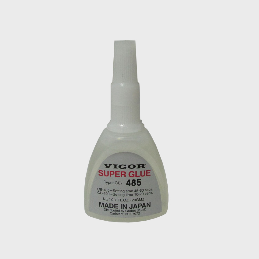

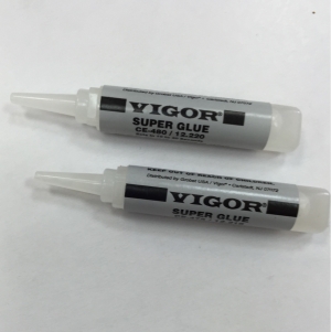

Клей Vigor для меток и вставок (страз). Огромный плюс - застывший клей выглядит, как лак. Глянцевый, в отличие от мутных следов суперклея.
