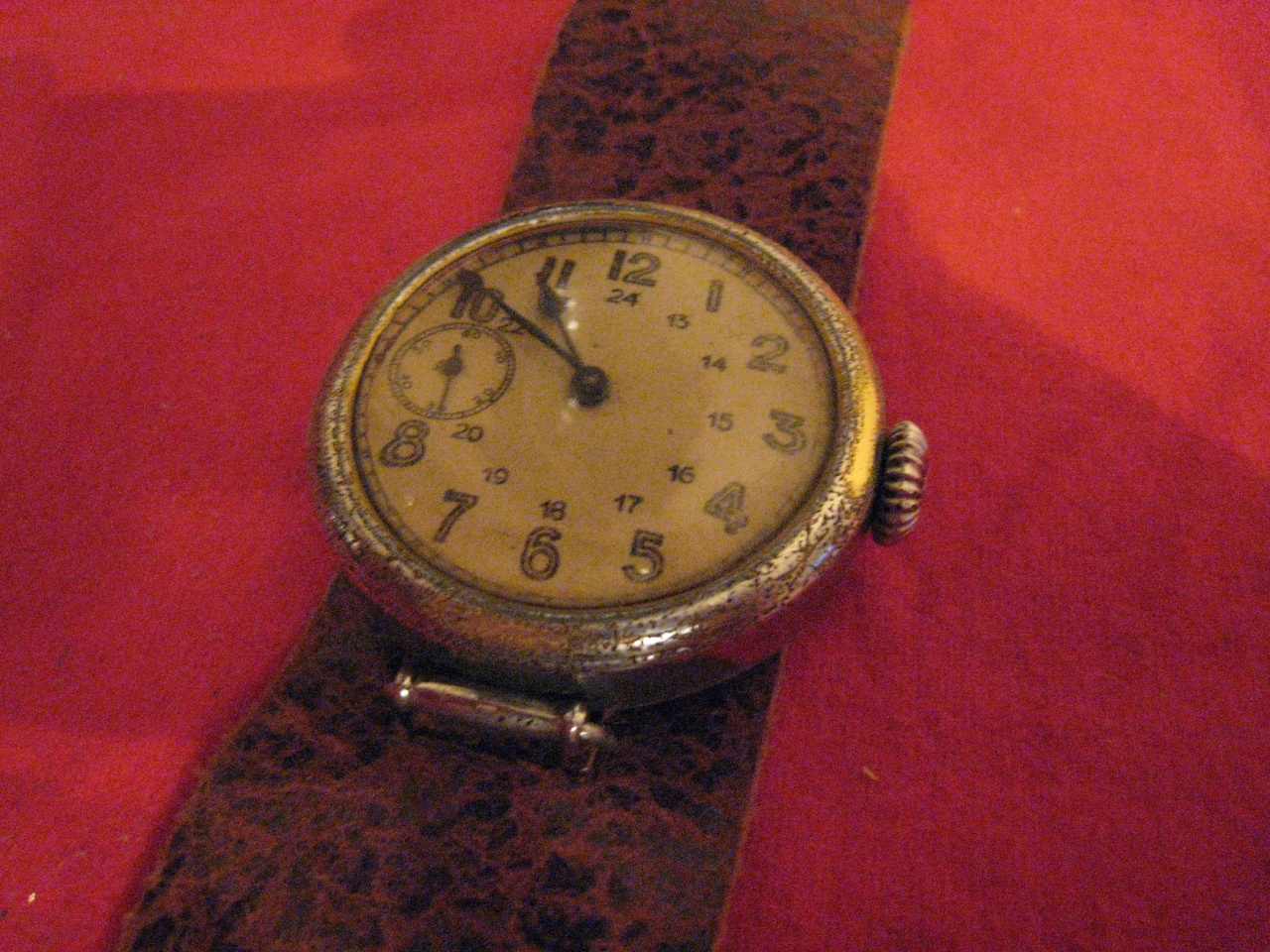

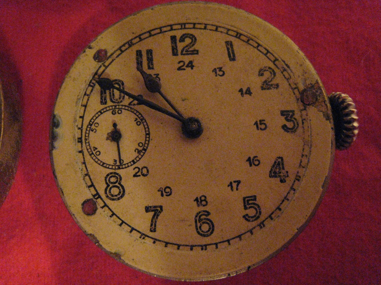

Да, только в отличии от "черных" конструкторов я делал данную модель исключительно для себя, а не с целью наживы. Так вот, как в данный момент не нашел подходящий экземпляр в хорошем качестве, вот и увлекся восстановлением того что приобрел, старался максимально привести данный экземпляр к оригиналу, а знаний маловато, и поэтому буду благодарен подсказкам если что то не учел, и не все детали соответствуют оригинальной комплектности. И абсолютно точно подметили по поводу следующего проекта!!! Выставляю на Ваш суд господа специалисты, кастрюльку прошедшую через "реанимацию", но в отличии от первого варианта, в данном варианте было минимум изменений с моей стороны, только заводная головка, ну и делал мастер ось баланса, все остальное как досталось, так и осталось...ну еще ремешок!

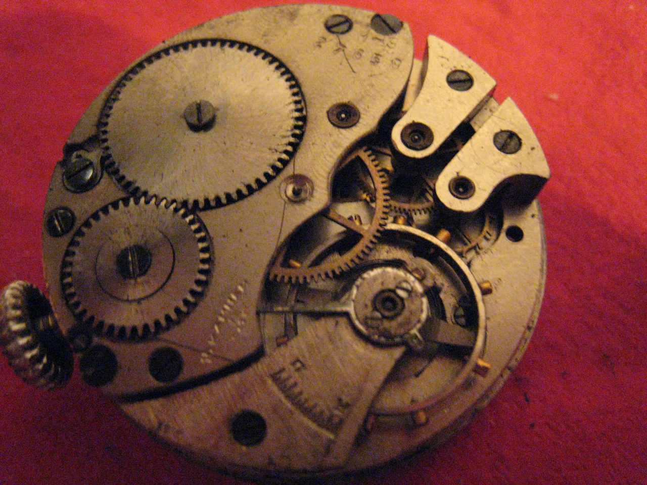

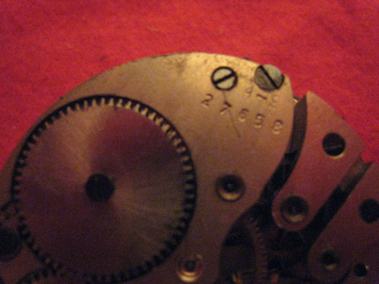

Вот фото механизма данного экземпляра:

...вот и увлекся восстановлением того что приобрел, старался максимально привести данный экземпляр к оригиналу, а знаний маловато, и поэтому буду благодарен подсказкам если что то не учел, и не все детали соответствуют оригинальной комплектности. Выставляю .... кастрюльку прошедшую через "реанимацию", но в отличии от первого варианта, в данном варианте было минимум изменений с моей стороны, только заводная головка, ну и делал мастер ось баланса, все остальное как досталось, так и осталось...ну еще ремешок!
Много информации собрано в данной теме, перечитайте ее еще раз.
Заводская "кастрюлька" предполагала механизм на 7 камнях. 15 камневой механизм шел на карманный "железнодорожник", а на наручных часах 1 ГЗЧ начал появляться незадолго до эвакуации завода. Регулятор хода вывернутый за пределы градусника указывает на применение позднего баланса, который очень существенно влияет на точность хода. Обычно характерно сильное опережение (в случае применения чистопольских балансов с приставных узлов и поздних златоустовских балансов). 2 крепежных винта на механизме уберите, в "кастрюльках" их никогда не было. Вам удалось вернуть к жизни еще одни часы и это здорово!!!

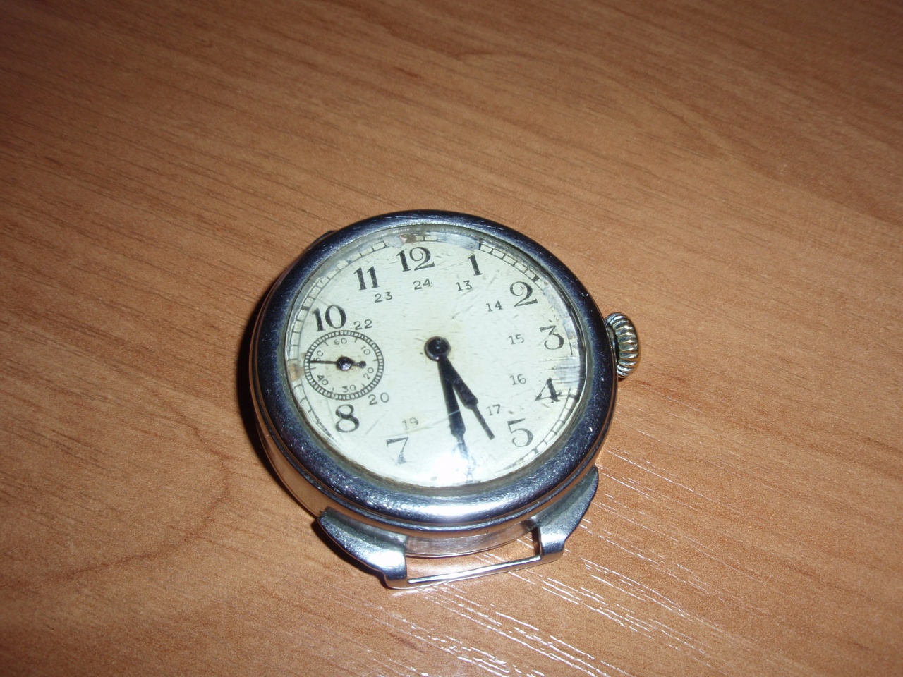

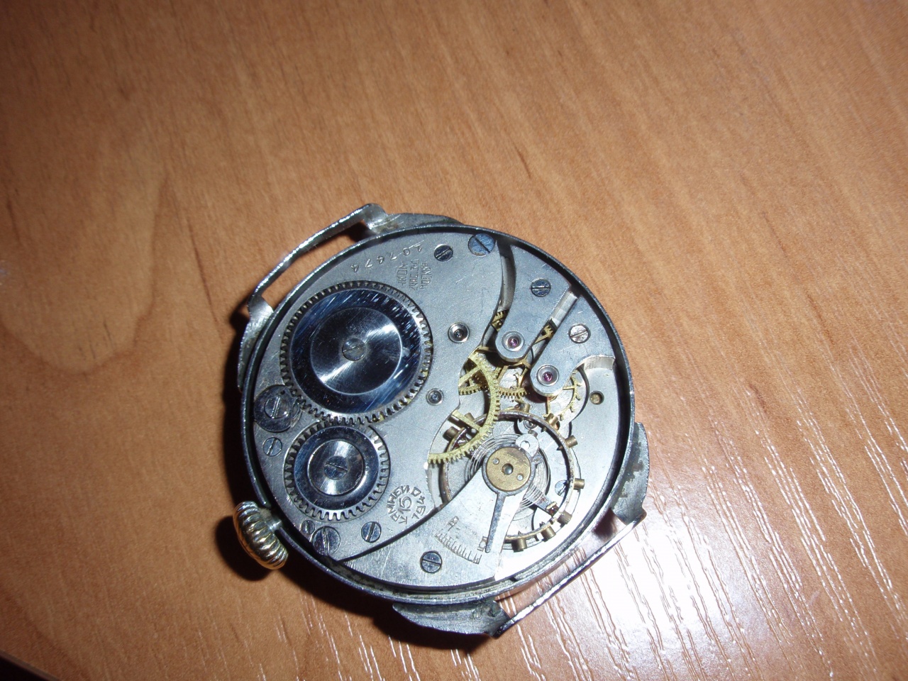

Из последних приобретений, на точном ходу. Котлета? Механизм должен Кировский быть?

Хорошие часы, жаль что ктото "ремонтировал" циферблат.
Ех когдаже мне попадется не фонящая кировка...

Ну не то чтобы "ремонтировал", просто были сколы по краям и их немного краской с ПВА подзамазали дабы дальше не полез . А корпус и крышка в идеальном состоянии - блястит .
