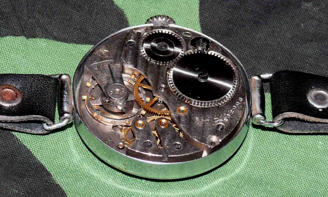

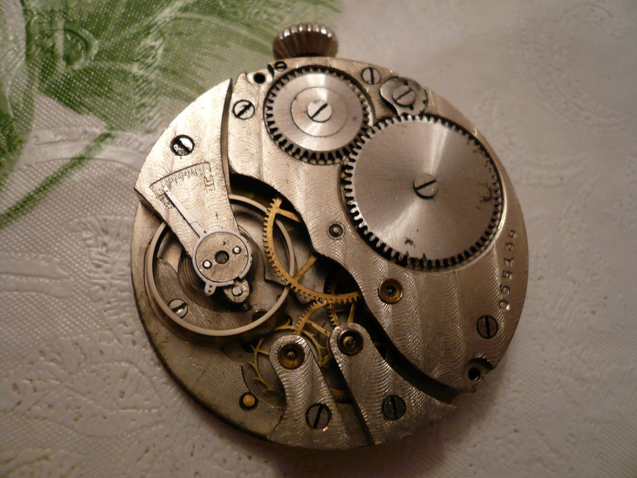

вот попались такие часы мотор вроде как от кировских но нет ничего кроме номера подскажите что да как что в них родное а что нет

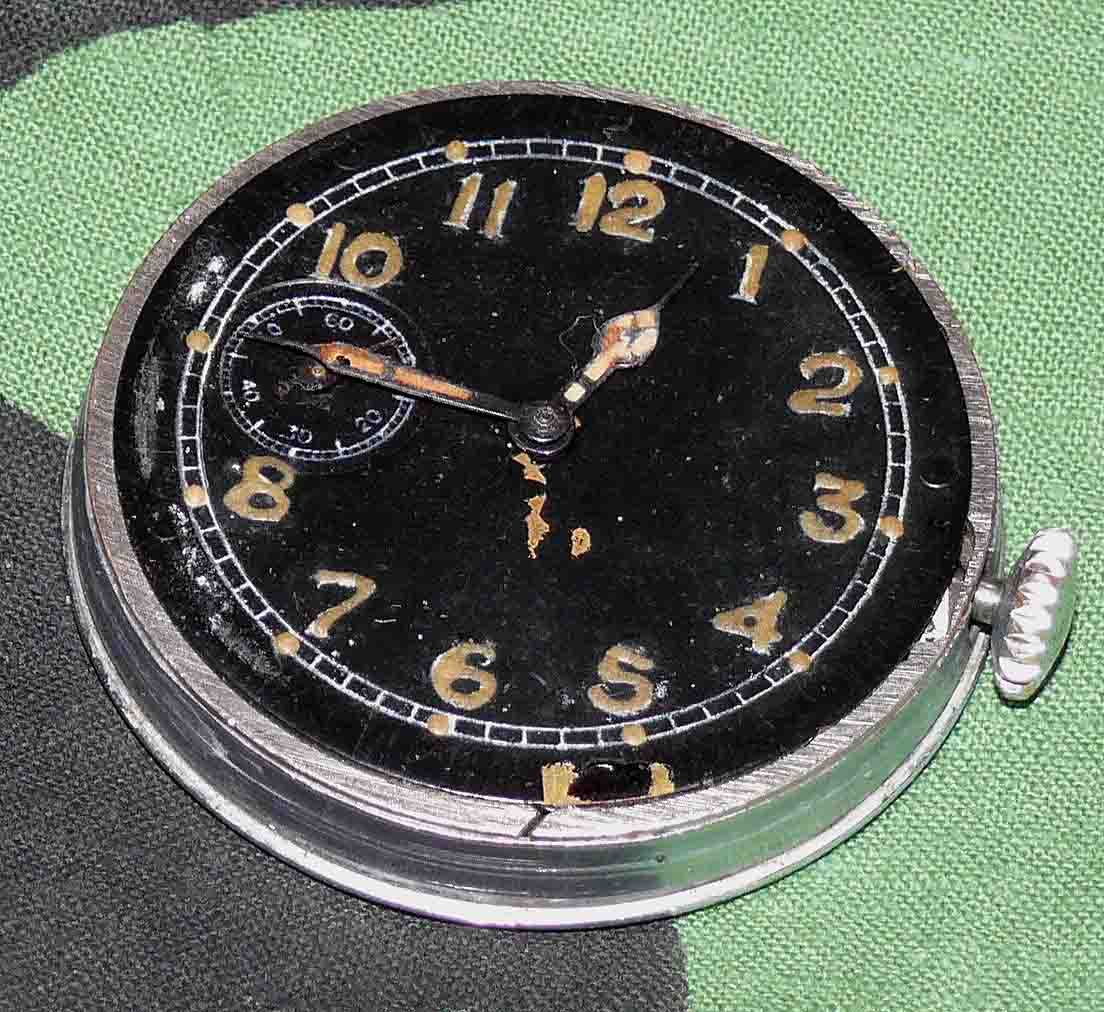

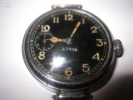

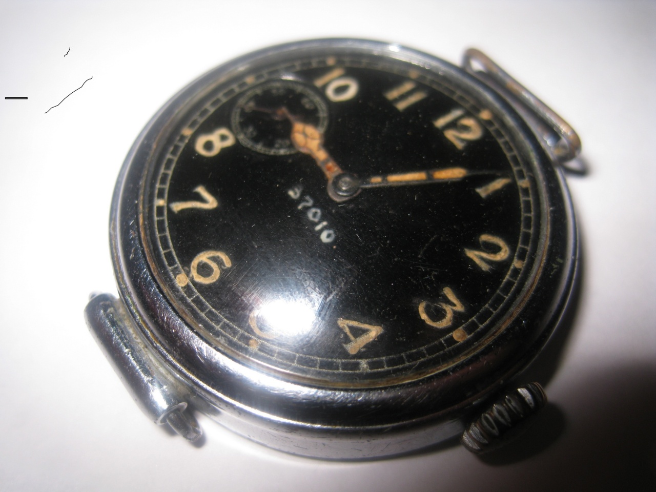

[quote=DronR;94254мотор вроде как от кировских но нет ничего кроме номера [/QUOTE]
По этим моторам документов еще никто не нашел. Предполагается, что их выпускал 2 часовой завод в эвакуации в Чистополе. Год выпуска - приблизительно - 1943-45. Комплектовались черным циферблатом. Цифры нанесены радиоактивной светомассой, то же и на стрелках. Условно их называют "часы разведчика". Выглядят так:
Выложил фото, чтоб Вы могли сравнить способ нанесения светомассы - как будто от руки. Возможно цифер родной, без лишних надписей, как и должно быть на "часах разведчика". Цифры у Вас давно не светятся, но всегда останутся радиоактивны.

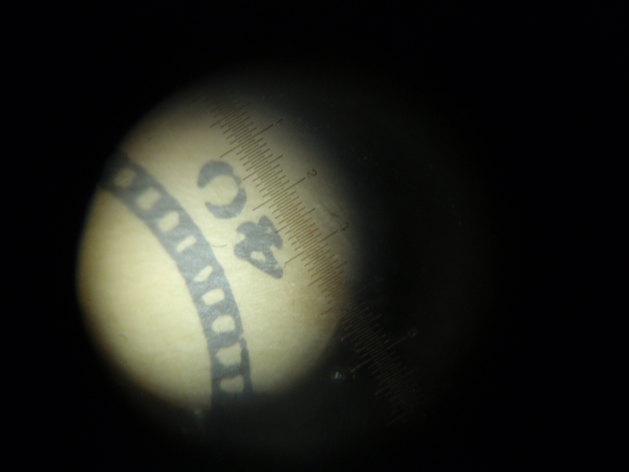

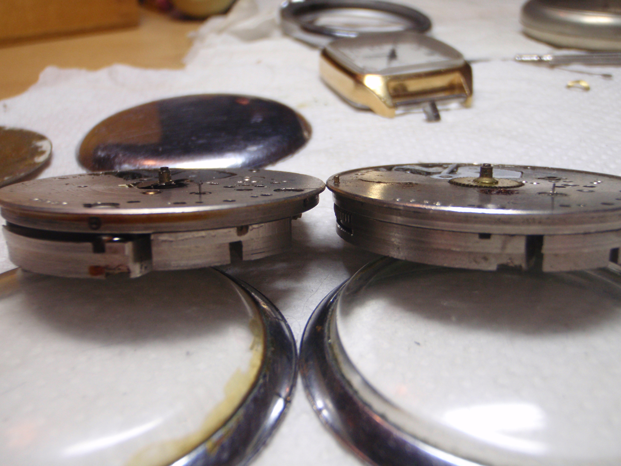

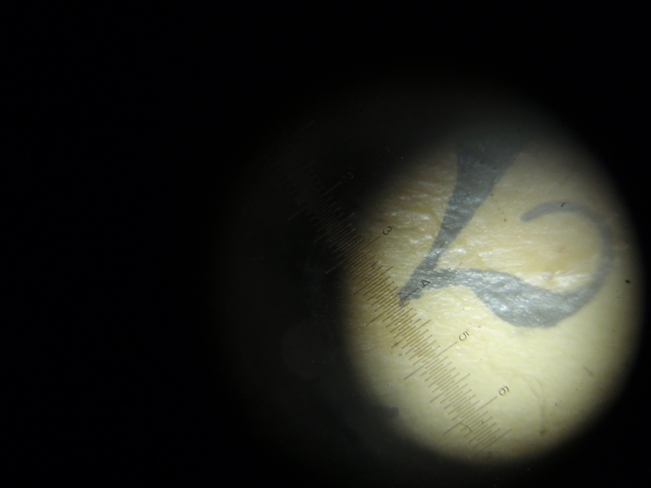

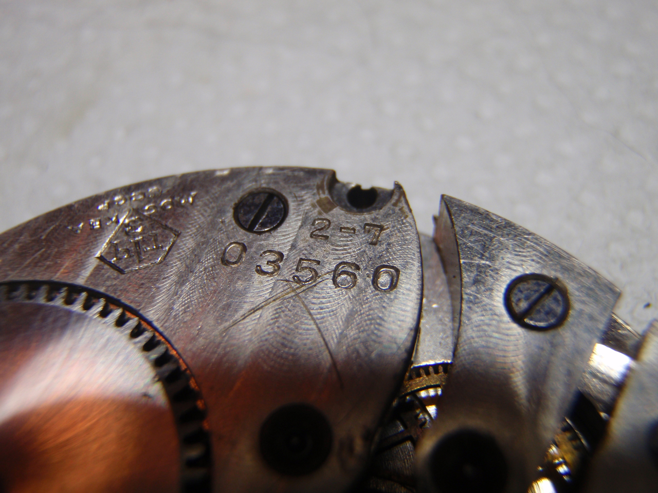

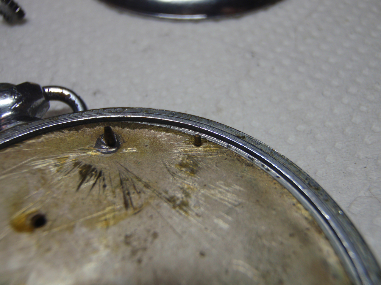

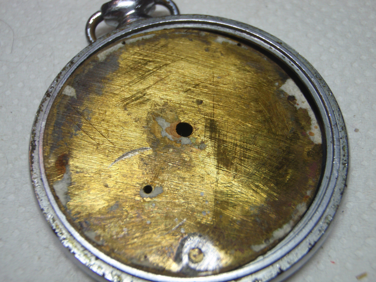

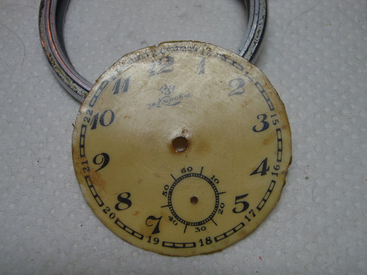

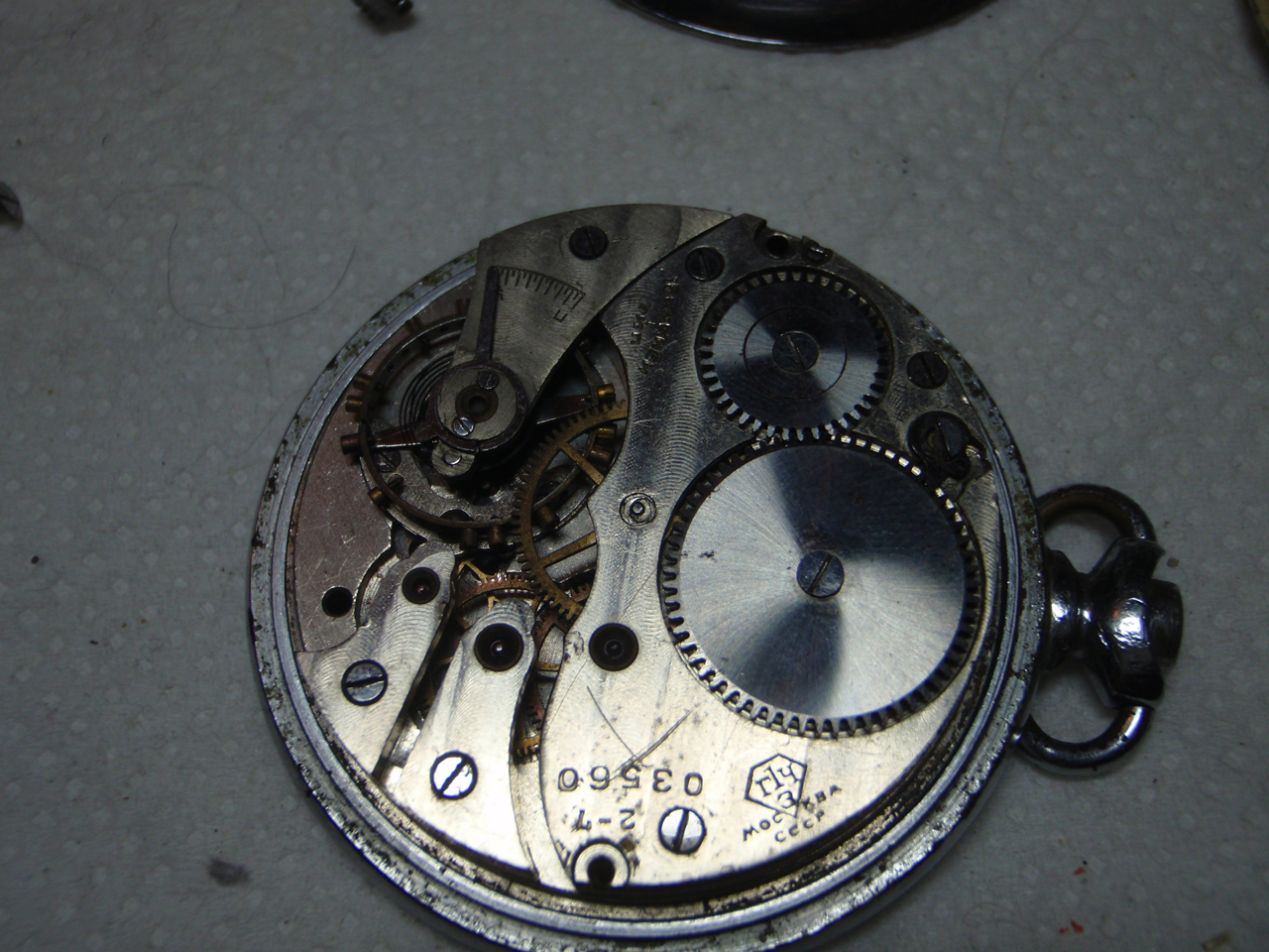

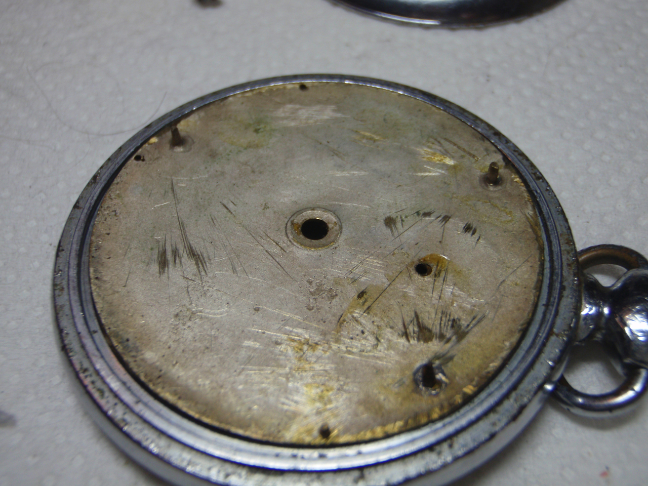

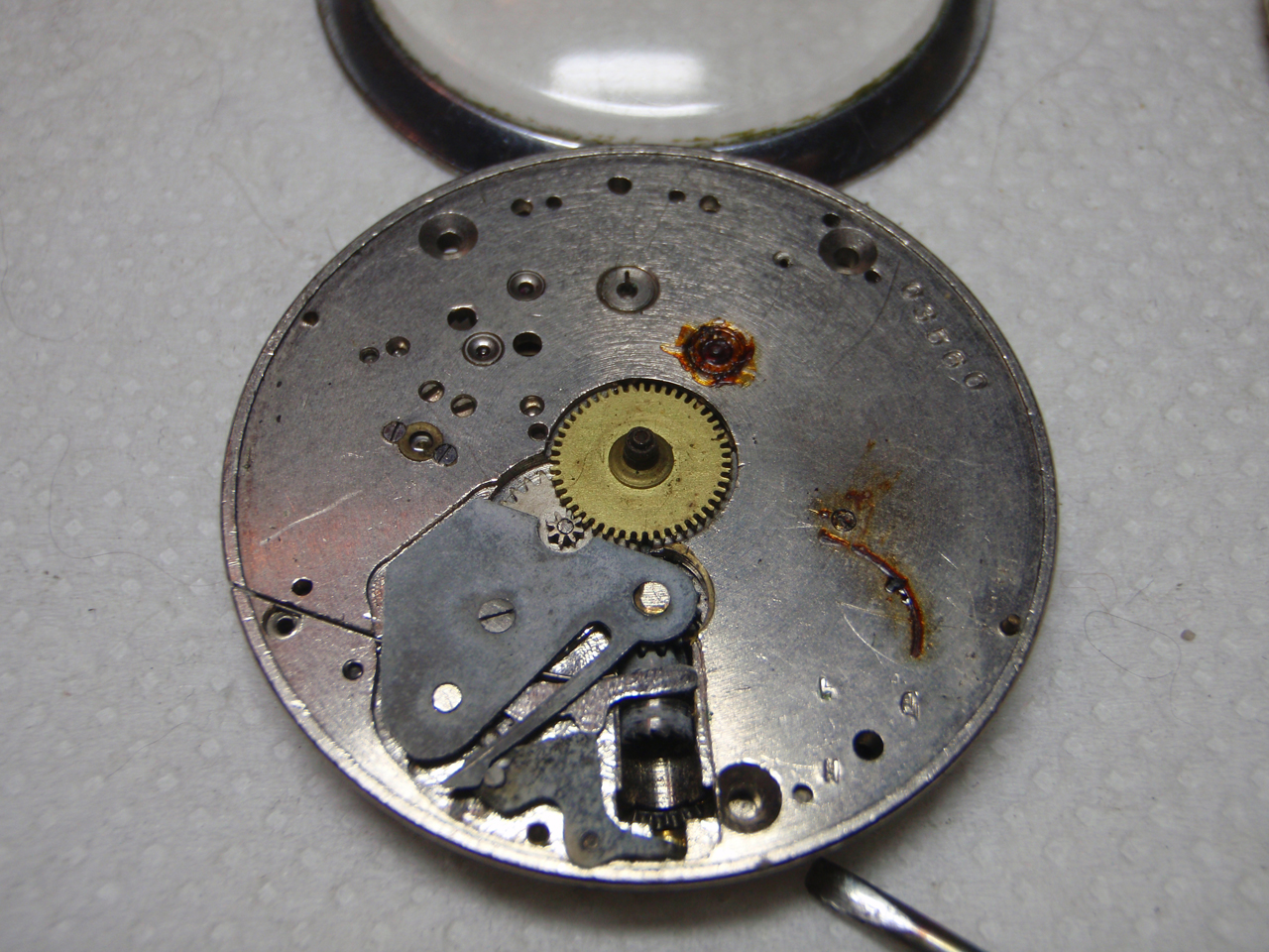

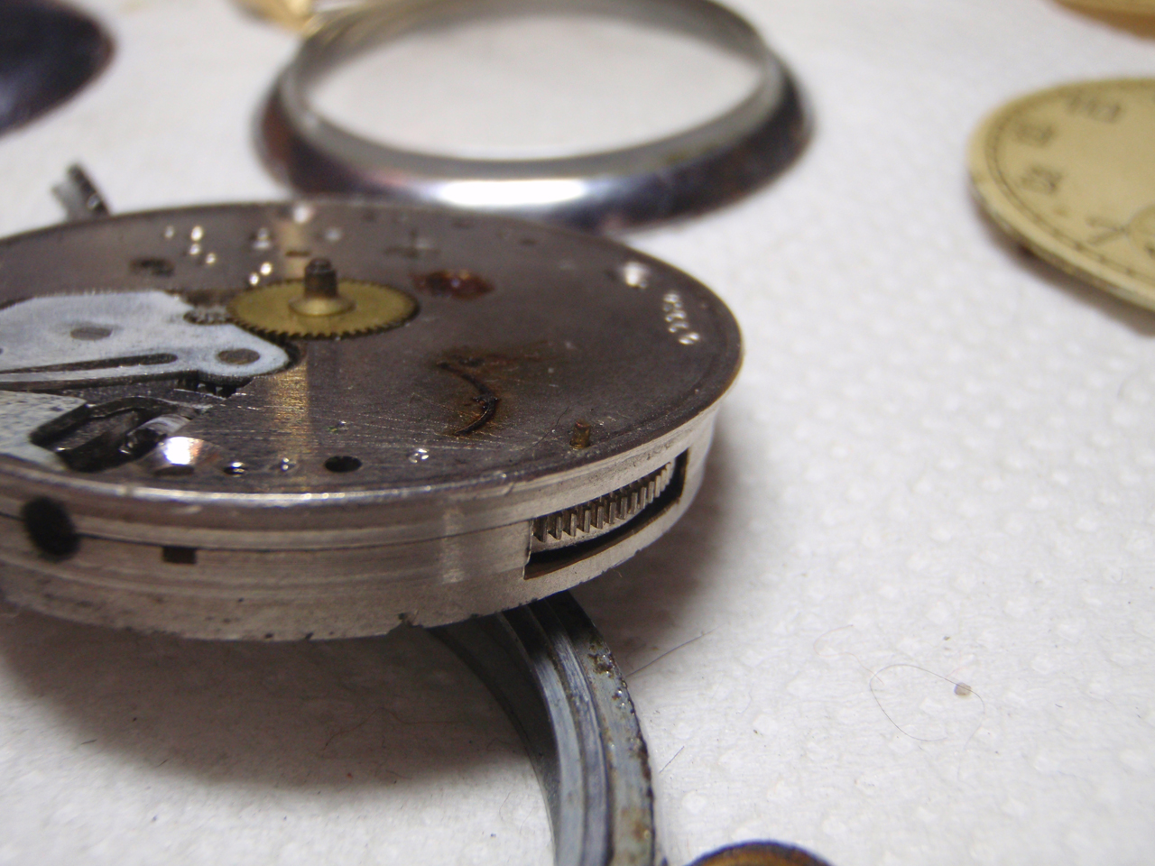

Коллеги, очень нужна Ваша помощь. Пришли мне сегодня очередные "Кировские". 2 кв. 37 года. Снял рант со стеклом и обнаружил, что циферблат отклеивается от основания. При ближайшем рассмотрении он оказался бумажным и покрытым каким то лаком. Ну ладно, отпечатал кто то циферблат, встречались уже такие вещи. Все бы ничего, но при снятии циферблата, а он, как известно держится на трех ногах, и фиксируется с торца платины винтами. Так вот, этих самых винтов я не обнаружил. Повытаскивал все кировки, которые у меня были-винты есть. На этих нет. Основание циферблата-латунная пластина, выполненная довольно кустарно. Но, на пластине и на платине есть по одному направляющему шпенечку. Возник вопрос для чего? Трех ног хватает для точной установки. Да и сами шпенечки совсем не кустарными смотрятся. Зачем было их делать? При ближшем раасмотрении цифера (24 кратное увеличение) мне показалось, что он не на принтере отпечатан. Тем более и возраст у него совсем не молодой. Еще лет 30 назад не было такой техники, чтобы в домашних условиях циферблаты печатать.
В общем у кого есть мысли по этому поводу? Может кто то уже с таким сталкивался? Буду очень признателен

Вчера не смог вставить фото. Вот фото этого механизма

Сообщение от Dmz Посмотреть сообщение
не на принтере отпечатан. ....... Еще лет 30 назад не было такой техники, чтобы в домашних условиях циферблаты печатать.
Вы забыли про фотопечать. В 50-е _ 60-е годы годы весьма популярный метод восстановления циферблатов.
  #800
Старый 04.10.2011, 11:23
Аватар для Dmz
Dmz Dmz вне форума
Регистрация: 28.12.2010
Адрес: СССР
Сообщений: 324
Сказал(а) спасибо: 77
Поблагодарили 239 раз(а) в 94 сообщениях
Сообщение от vasilij_8 Посмотреть сообщение
Согласен. Об этом не подумал. На фотопечать похоже. Остался вопрос почему нет зажимных винтов для ножек и зачем дополнительные направляющие.
