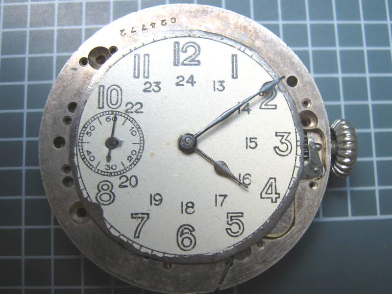

Честно прочитал все 75 страниц
К сожалению, толком так ничего и не понял
Всё как-то очень запутано с этими ранними часами, ей богу!

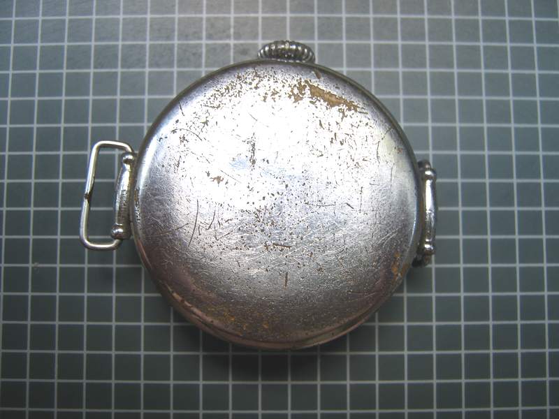

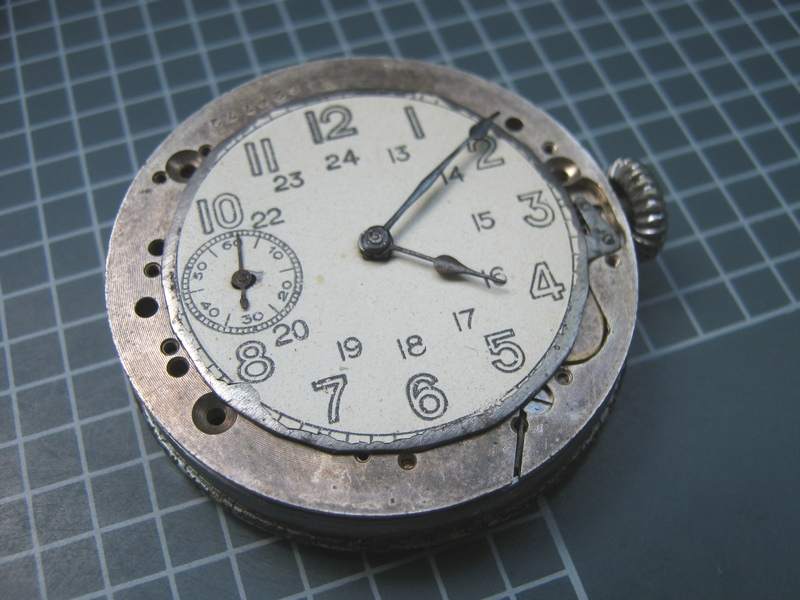

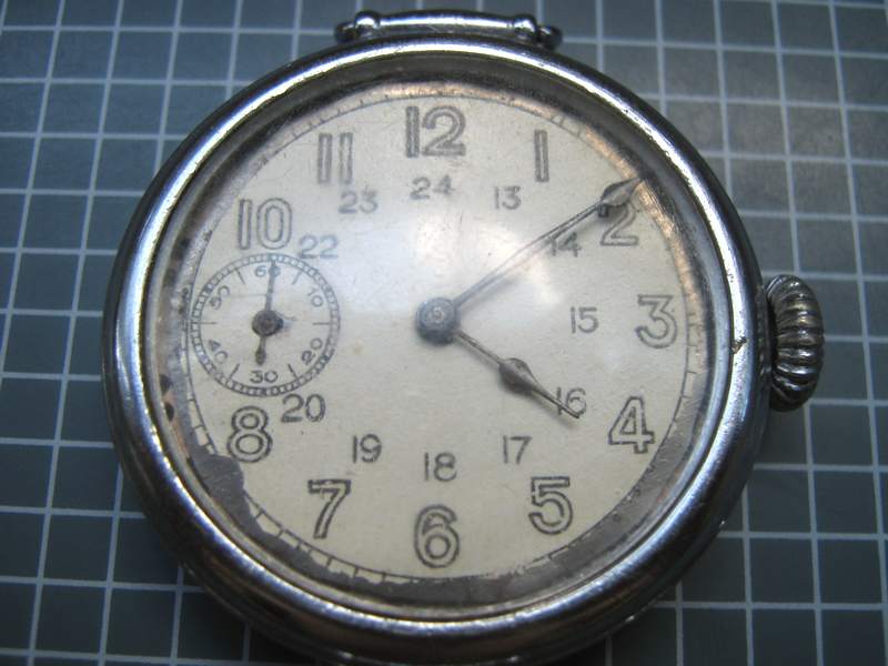

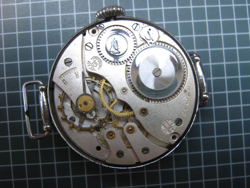

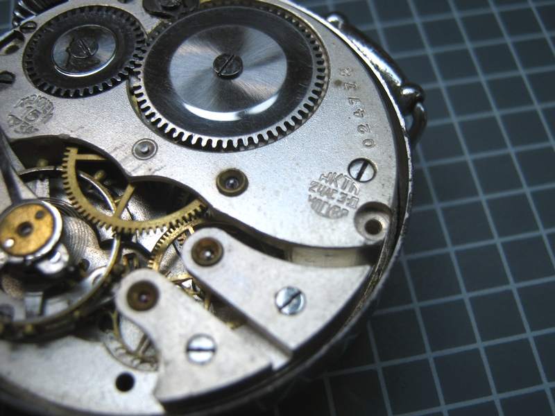

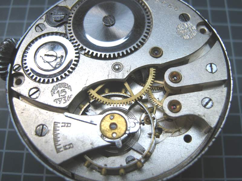

Вот такие часы:

Очень нужно мнение специалистов!
Что-нибудь с ними не так?
Просят за них порядка $50.
Буду чрезвычайно благодарен за мнения и советы.

Нормальные часы (относительно), редкий механизм
Недостатки - убит цифер и стрелки от карманнных кировок стоят

Нигде в истории не осталось следов, что 2 часовым заводом выпускались наручные часы до 1943 г. (начало производства наручных часов в Чистополе).
Механизм 1936 г. второго часового завода вынут из карманных часов и в артельных условиях под нестандартный циферблат пересажен в корпус для наручных часов.
Возможно это единственный произведенный кем-то экземпляр. Стандартные наручные часы 1 ГЗЧ (1 тип на 7 камнях для РККА) в теме были показаны не один раз. В привычном смысле слова у Вас даже не "кировки". Имя С.М. Кирова 2 часовому заводу никогда не присваивалось!

Читал тему, и сам кировок имею несколько штук, но так и не понял: в наручных кировках 1ГЧЗ механизм должен быть только на 7-и камнях? 15 камней в наручку 1ГЧЗ не ставили?

Велика ли цена - зависит от того, ЗАЧЕМ Вам эти часы. Коллекционную ценность представляет ранний механизм 2 часового завода. Можно со временем найти под него соответствующий корпус, циферблат,,, Для использования в варианте наручных тоже надо менять цифер. В любом случае попадаете еще на деньги и головную боль.Так что если Вы не коллекционер-фанат 2 ГЧЗ - поищите более беспроблемные часы.

У 2 часового завода механизм изначально был на 15 камнях.
Стандартные наручные часы 1 ГЗЧ ( корпуса-кастрюльки) предполагали 7 камней. Возможно были какие-либо лимитированные серии для высшего комсостава на 15 камнях ( документально не подтверждено). Не надо забывать, что сборка наручных часов велась и артелями. В любой мастерской карманные часы могли переделать в наручные. В 1941 на 1ГЗЧ ,вероятно, уже было не до количества камней. Ставили то, что было в избытке http://forum.watch.ru/showpost.php?p...&postcount=737
Лично могу собрать из наборов корпусов, стрелок, циферблатов и механизмов любую комбинацию. Каждый элемент будет подлинный. А сочетание этих элементов - фантазией.
