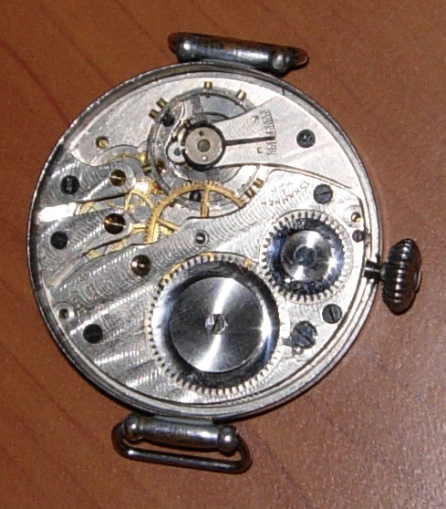

Сообщение от rastafar80 Посмотреть сообщение
Всё настоящее, вороненые винты и колеса часто встречаются в механизмах предвоенного и военного времени, возможно, некий стандарт был...
Интересно отсутствие клейма производителя, судя по маркировке, скорее всего это ранний Златоуст.
Направление обработки "полосы" предлагает 2ГЧЗ.

Сообщение от Fantome Посмотреть сообщение
На 2ГЧЗ по другому пробивались надписи "15 камней", год выпуска и номер механизма.

Сообщение от def73 Посмотреть сообщение
подскажите пожалуйста по механизму данных часов (квартал,год4-43,номер 83159),то есть кем исполнены и по деталям определите пожалуйста всё ли по родне, смущают чёрные шестерни
Полностью согласен с Дмитрием в плане производителя.
Да, это стандартный "кировский" механизм выполненный в лучших традициях 1ГЗЧ.
Почему-то обычно забывают о конструктивных особенностях механизмов 2 часового завода (очень специфические формы собачки, моста анкерного ключа и многое другое).
Здесь можно увидеть чистопольские механизмы аналогичного периода. http://forum.watch.ru/showpost.php?p...8&postcount=21
Что касается замены. В Вашем механизме скорее неродной мост баланса (отделка поверхности не совпадает с другими мостами), вероятно производилась замена колес (они отличаются цветом).
Обычные довоенные стандарты - все колеса хромированные или же цвета латуни. У Вас центральное колесо хромированное, а другие - нет.
По указанной выше ссылке такие варианты у чистопольских механизмов периода ВОВ встречаются. В довоенное время это было нетипично.
Также довоенным стандартом было 3 последних цифры серийного номера механизма выбивать с нижней стороны мостов, в том числе и на мосту баланса.

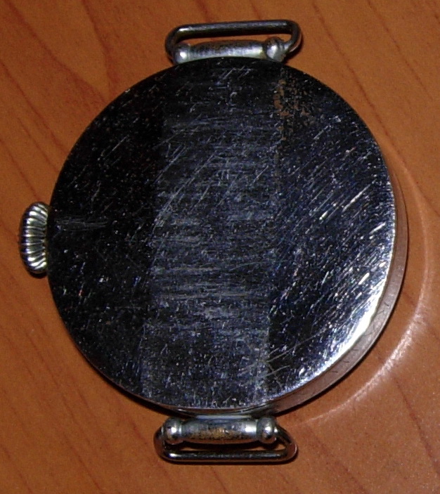

На всякий случай фото обратки,но там обычный стандарт,секунду ставил сам!!!Спасибо большое rastafar80, Fantome и особенно Argentan за более расширенный и интересный ответ и за ссылку !!!!
Argentan как я понял это всё же Кировки 1гчз,и производились они в военное время в эвакуации в Златоусте???и ещё хотелось бы узнать,а что такая заводная головка имела место быть в то время???

Все правильно!
Осенью 1941 большая часть 1ГЗЧ была эвакуирована в Златоуст (Челябинская область). Конечно, имя С.М. Кирова было присвоено только 1ГЗЧ и это истинные "кировки".
2 часовой завод был эвакуирован в Чистополь. Имя С.М. Кирова этому заводу никогда не присваивалось. Механизм производился только на 15 камнях и имеет ярко выраженные конструктивные отличия, а также собственные традиции нанесения текстовых надписей и датировки.
Головка на Ваших часах напоминает один из вариантов головок того периода времени, но скорее по возрасту младше самого механизма. Посмотрите этот замечательный материал, который в свое время подготовил German. В нем Вы найдете 3 принципиальных типа заводных головок на аналогичных наручных часах. http://german242.com/articles/expo2009/expo.htm

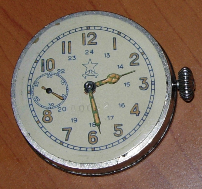

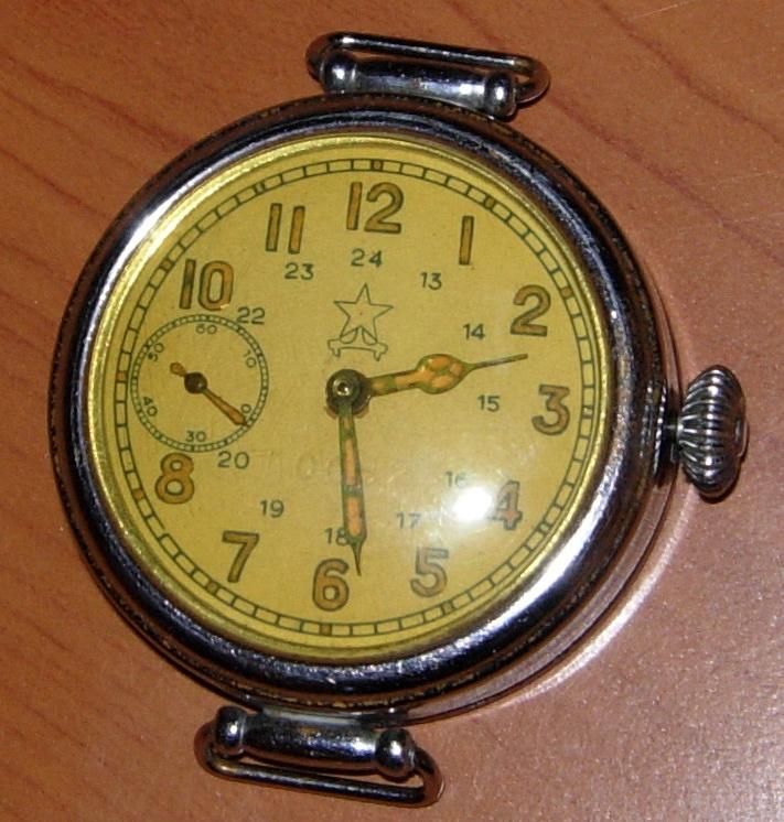

Часы Кировские для РККА
Приветствую дорогие)) Вопрос. Зачем на часах для военных затемняли стекло?

Сообщение от sergserg9999 Посмотреть сообщение
Оно само потемнело от радиации со временем
А его и не меняли... стоит родной целлулоид, который желтеет со временем...
