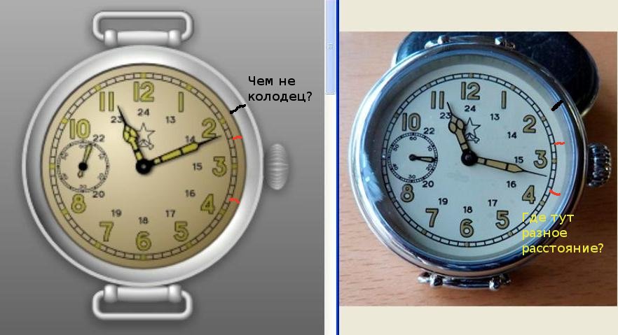

Извините я рисую плохо, но просто посмотрите на красные метки на том и другом рисунках на макете 1,5 дороги шириной, на фото 2 дороги ширина, и посмотрите на черную метку на макете, чем не колодец? Учитывая что у нас ПЛОСКОЕ стекло?
Так что и макет и фото - один в один за минусом стрелки.
Сообщение от Abu Danil Посмотреть сообщение
Читаю тему сидя в старых кировках - там вообще колодца нет, край цифера прикрыт и искажен плексом.
Всё правильно, потому как стекло просто Охренительно выпуклое, чуть не в половину корпуса высотой. потому и цифер вровень с металлическим краем корпуса. но у нас то стекло Плоское!
Стекло выпуклое. Если нет настоящих часов под рукой, можно использовать Гугл, там полно фото К-43 с разных ракурсов, где ясно видно, что на эскизе, это не колодец, а выпуклая часть корпуса.
У нас это некоторое не соответствие вызвано по всему особенностями сапфирового стекла, его формой и креплением в корпусе, т.к, по видимому корпус подгоняли под уже готовое стекло стандартного размера.

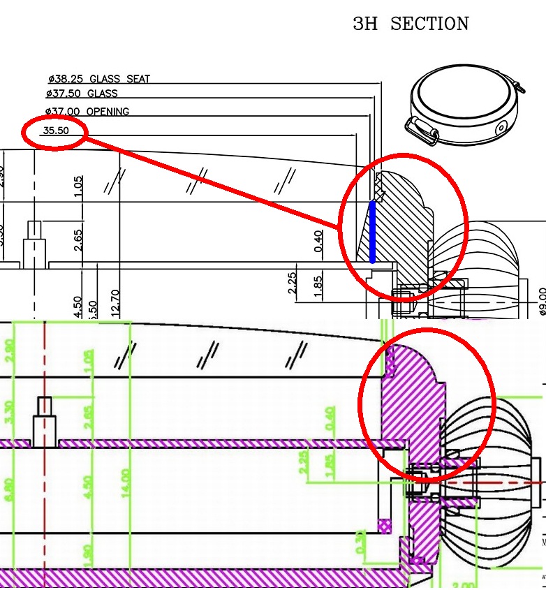

Всеравно, визуально, и не только, на чертеже и готовых часах между корпусом и часовой разметкой циферблата расстояние разное. Например, на рисунке (без масштаба) расстояние А и Б отличается, заметно очень.
------- ДОБАВЛЕНО ЧЕРЕЗ 15 МИН --------
Посмотрел варианты чертежей. Похоже, цифер такой ужатый получился из-за небольшого наклона внутренней стенки корпуса (научное название не знаю). На рисунке в красном кружке.
Нижний чертеж тут: http://forum.watch.ru/showpost.php?p...postcount=5345
Вержний чертеж тут: http://forum.watch.ru/showpost.php?p...postcount=4693
Вот пример часов с подобным решением, не большой циферблат, стенки под углом, большее по диаметру и толстое стекло, при объёмных стрелках, в результате тот же тоннель и некая визуальная диспропорция в восприятии часов в целом.
