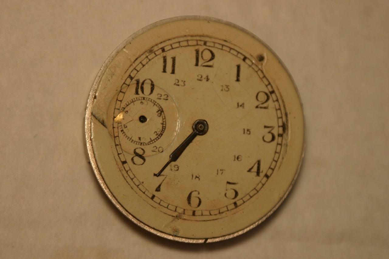

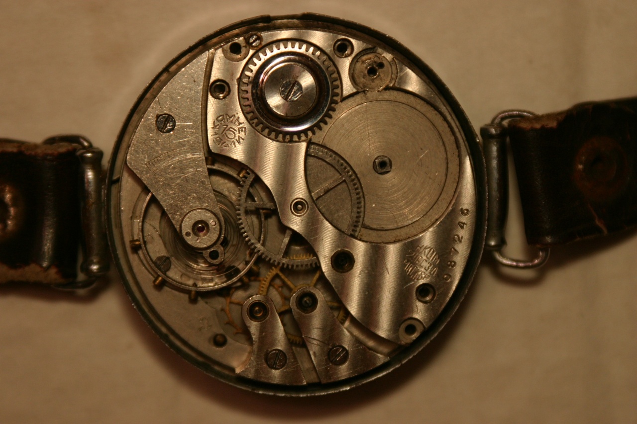

знающие люди,подскажите ,что это за сборная солянка? вчитывался в данную тему и совсем запутался,что,чему и какому году соответствует?
есть желание восстановить данные часы.как это можно сделать,где взять донора? заранее спасибо

впервые вижу выштамповку у секундного круга на прокрашенном старой краской циферблате. такое обычно на новоделах видел. где было производство таких циферов?

незнаю о часах ничего,думал форумчане помогут) достались часы от прадеда,все время находились у моей семьи и в переделках не участвовали,насколько я знаю

Сообщение от tatarin07 Посмотреть сообщение
Это были наручные часы на базе механизма 2 часового завода на 15 камнях.
Достоверных сведений о выпуске в заводских условиях наручных часов этим заводом, к сожалению, у нас нет. Есть только информация о начале выпуска наручных часов в Чистополе в 1943 году, когда этот завод находился в эвакуации. Поэтому пока считаем подобные экземпляры "артельными".
Механизм Ваших часов в плачевном состоянии. Его уже ремонтировали отдельными деталями механизма 1 ГЗЧ (мост баланса, анкерное и секундное колесо). Состояние Вашего механизма-ремкомплект.
Вам необходимо разыскать предвоенный механизм 2 государственного часового завода и скромно поставить в имеющийся корпус под существующий циферблат.
Откуда возникают у москвичей "Новые трофеи на толкучке" и за сколько их можно приобрести они никогда не скрывали.
