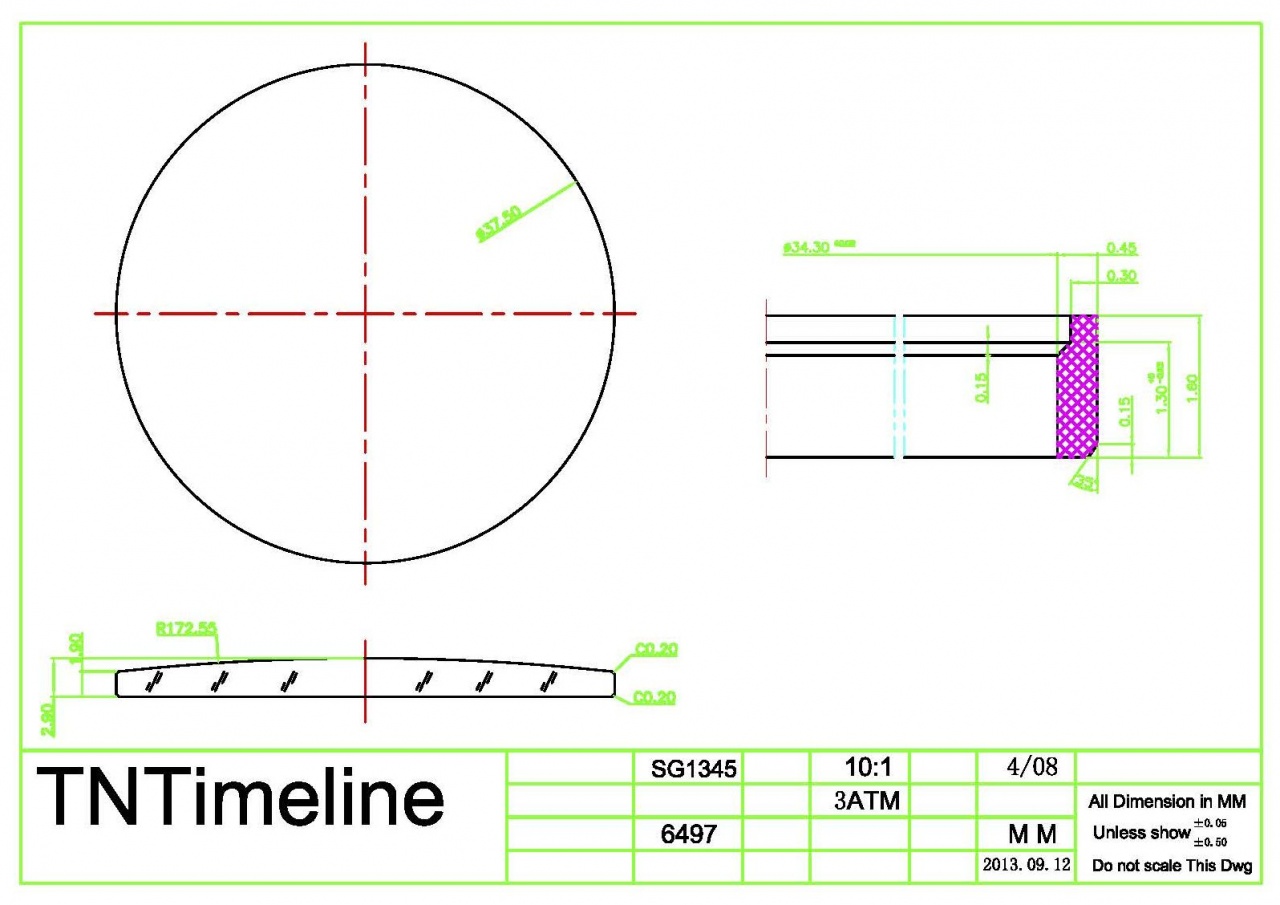

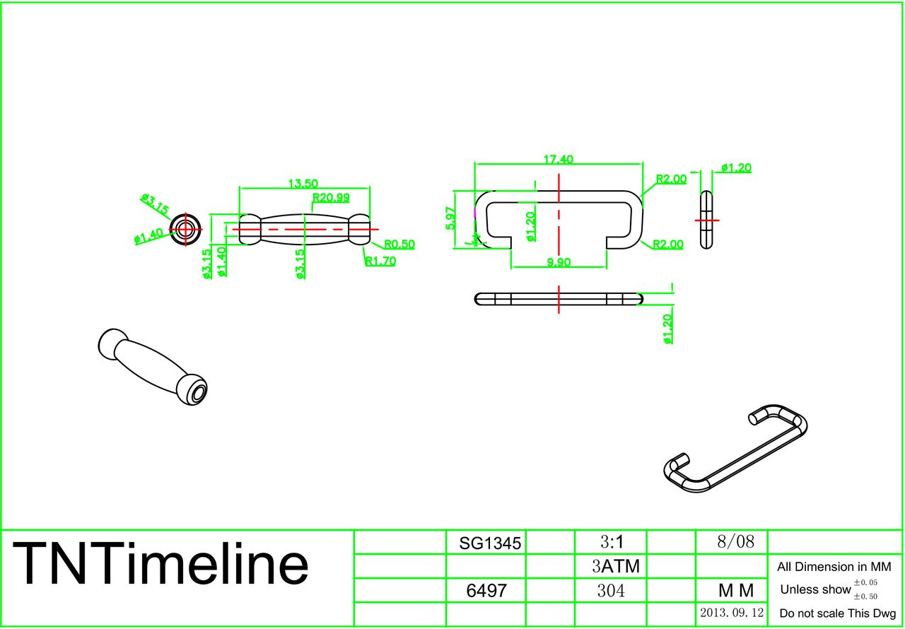

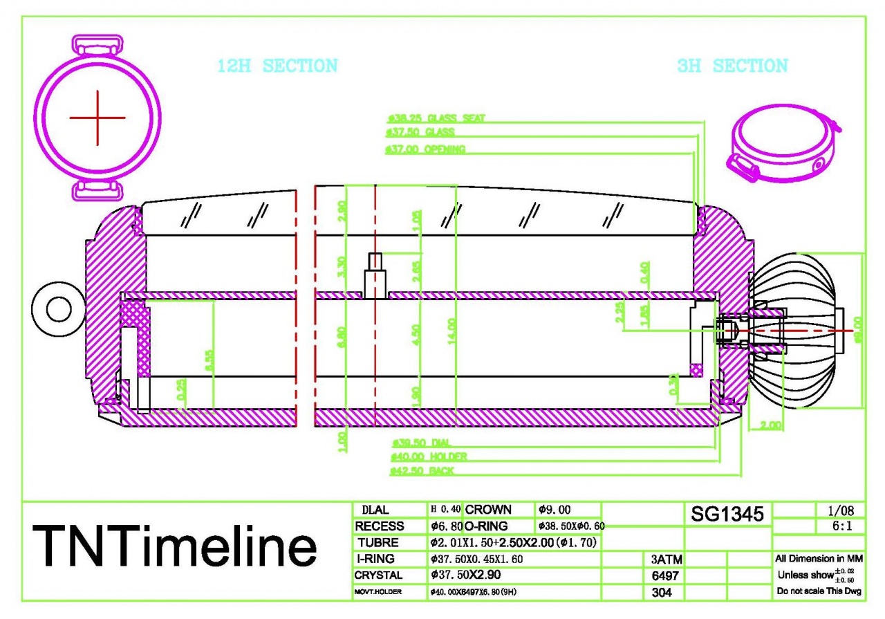

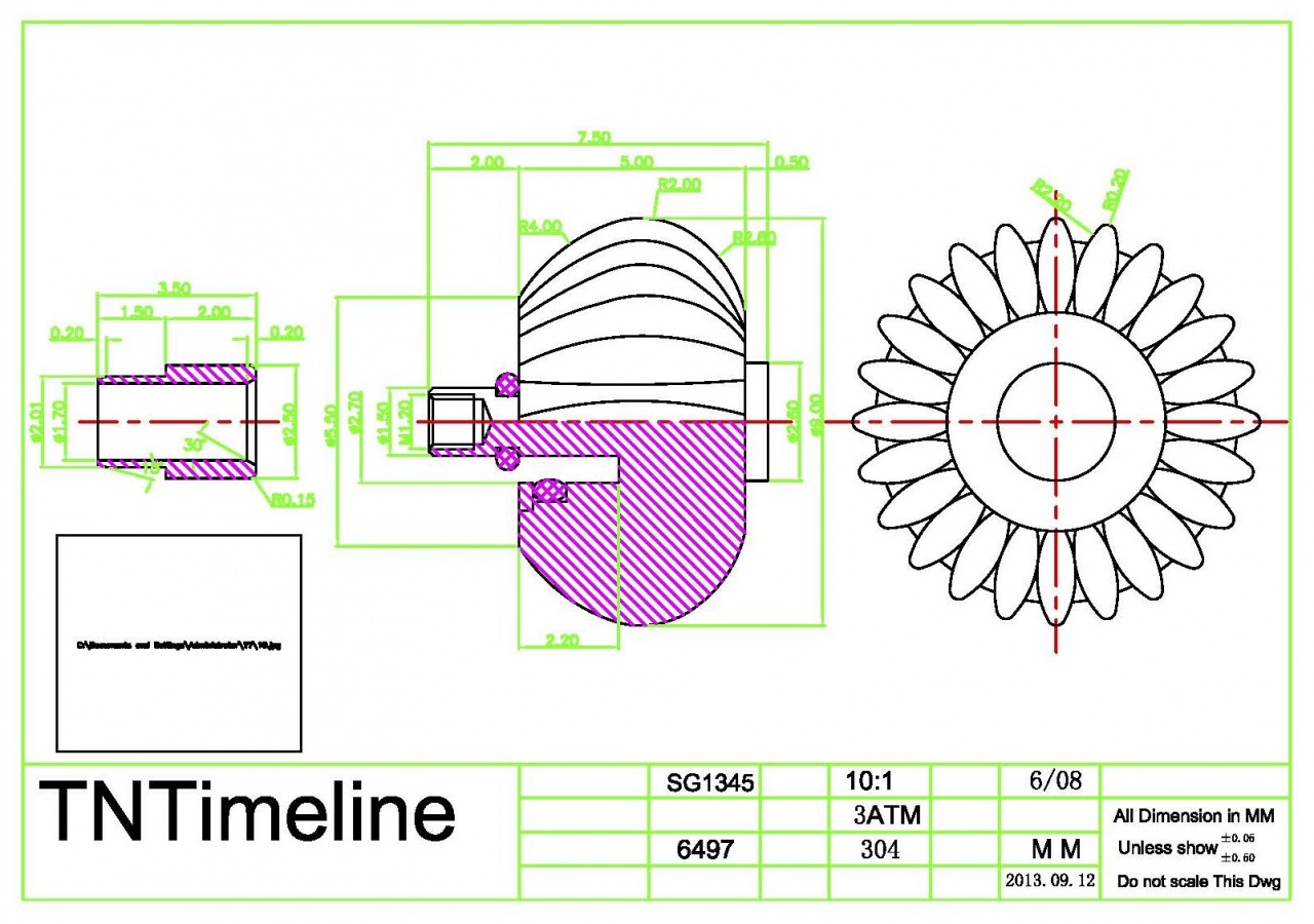

Изготовителем работы уже ведутся - подготовлены чертежи
