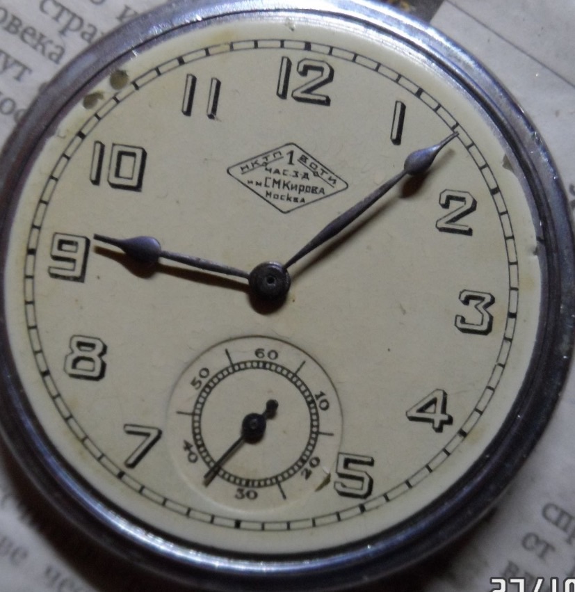

Сообщение от harris1969 Посмотреть сообщение
1936г вып.(может самый конец 1935го).
Т.к. заводу присвоили имя Кирова в 1935г.
И здесь им. Кирова

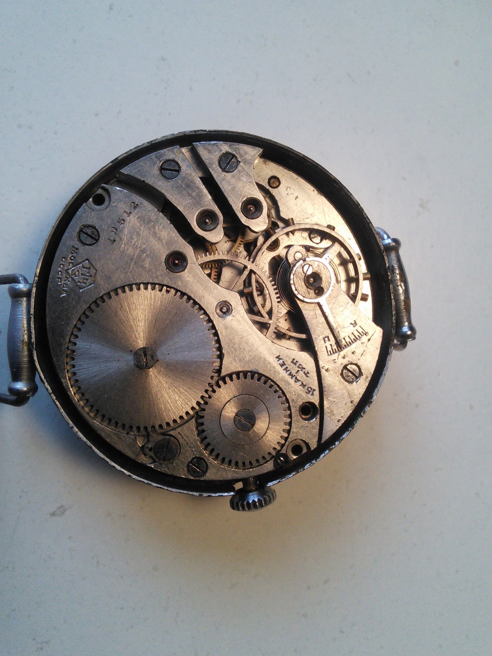

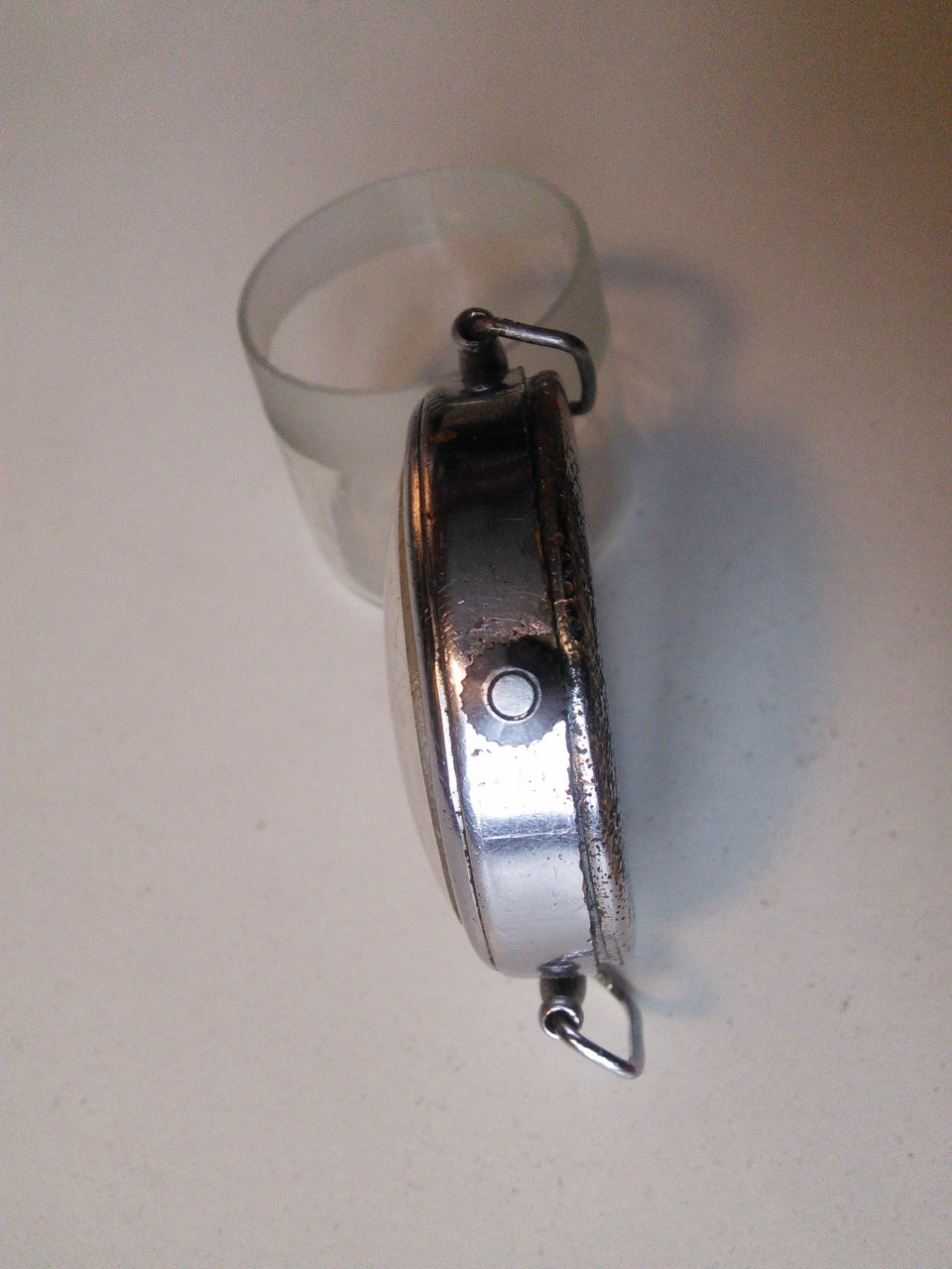

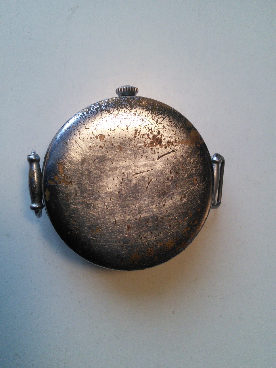

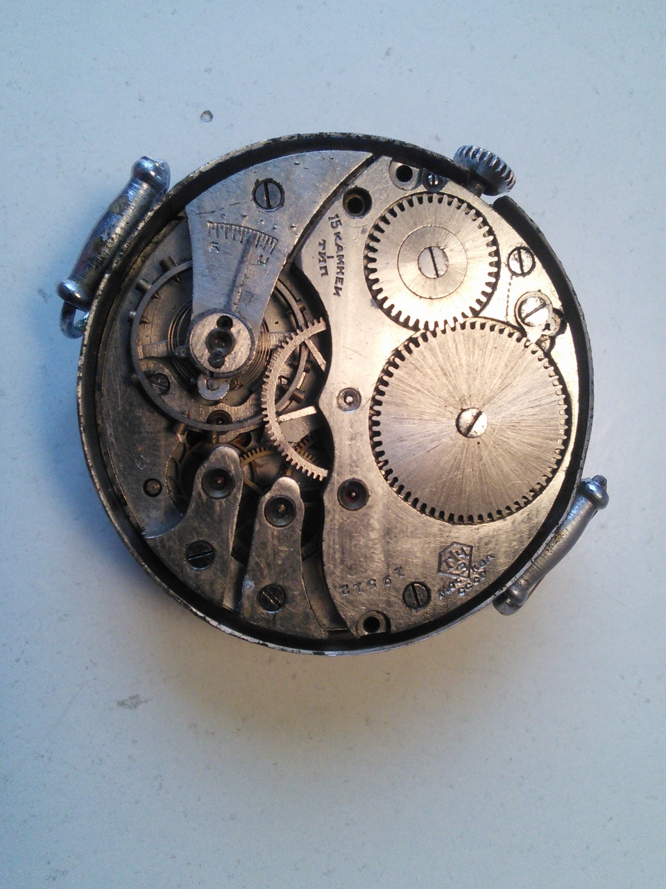

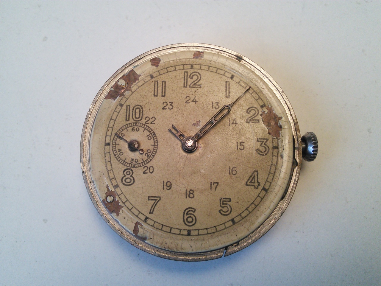

Приобрёл себе вот такие часы. Год выпуска,как понимаю, 1936. Знатоки подскажите правильный ли баланс с мостом? Решил сделать для себя красивые часы. Часовую стрелку снял с АЧС, у неё посадочный диаметр чуть меньше. А с правильной секундной - засада.

да. 1936 год. мост правильный. обод у вас не разрезной..хотя может так и надо. не помню уже, с какого года пошли цельные. заводная головка от 2 чз. остальное вроде норм. секундную оставьте какая есть. потом в процессе найдется.

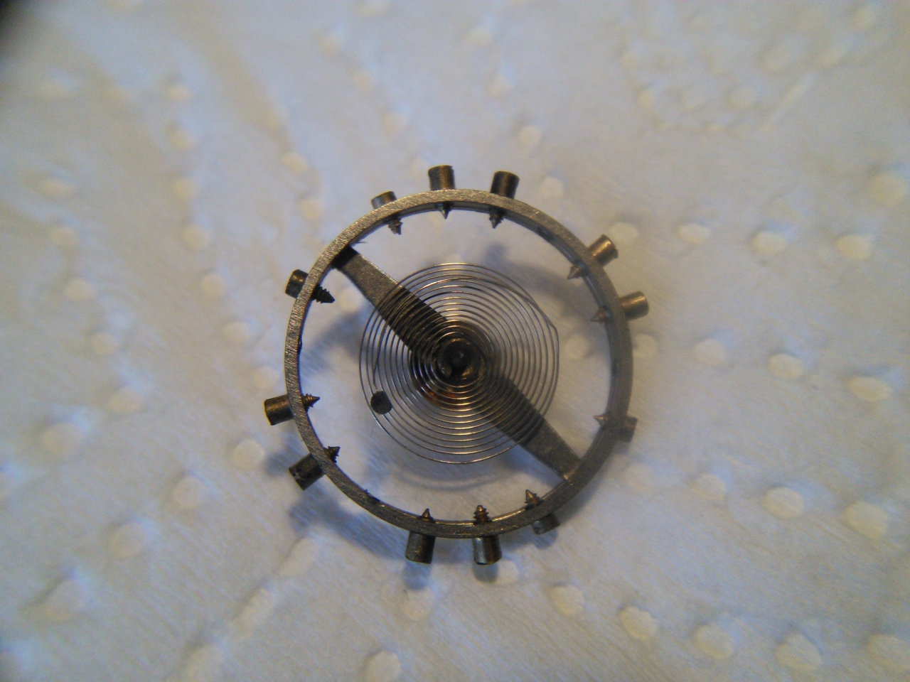

Спасибо. Тоже так думаю, мост баланса правильный ( винты сверху), а вот сам баланс более поздний неразрезной после 40-ого года. ЗГ (по моему какая то левая) маловата для этого корпуса. Поправьте, если ошибаюсь.
установить это можно довольно просто-на мосту баланса снизу есть номер. если он совпадает с номером на механизме-мост точно от них. такой же номер выцарапан на обратной стороне перекладины обода..

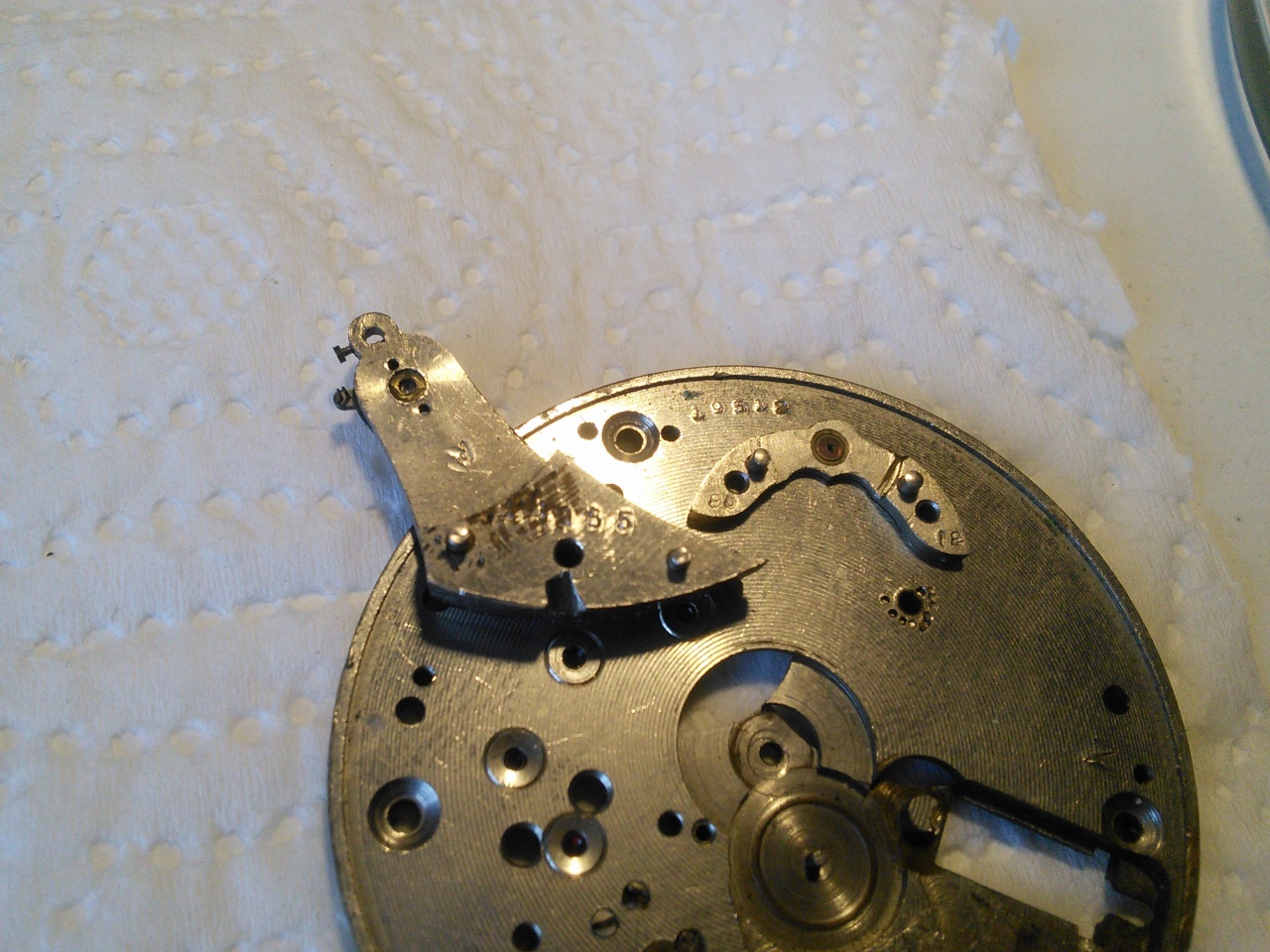

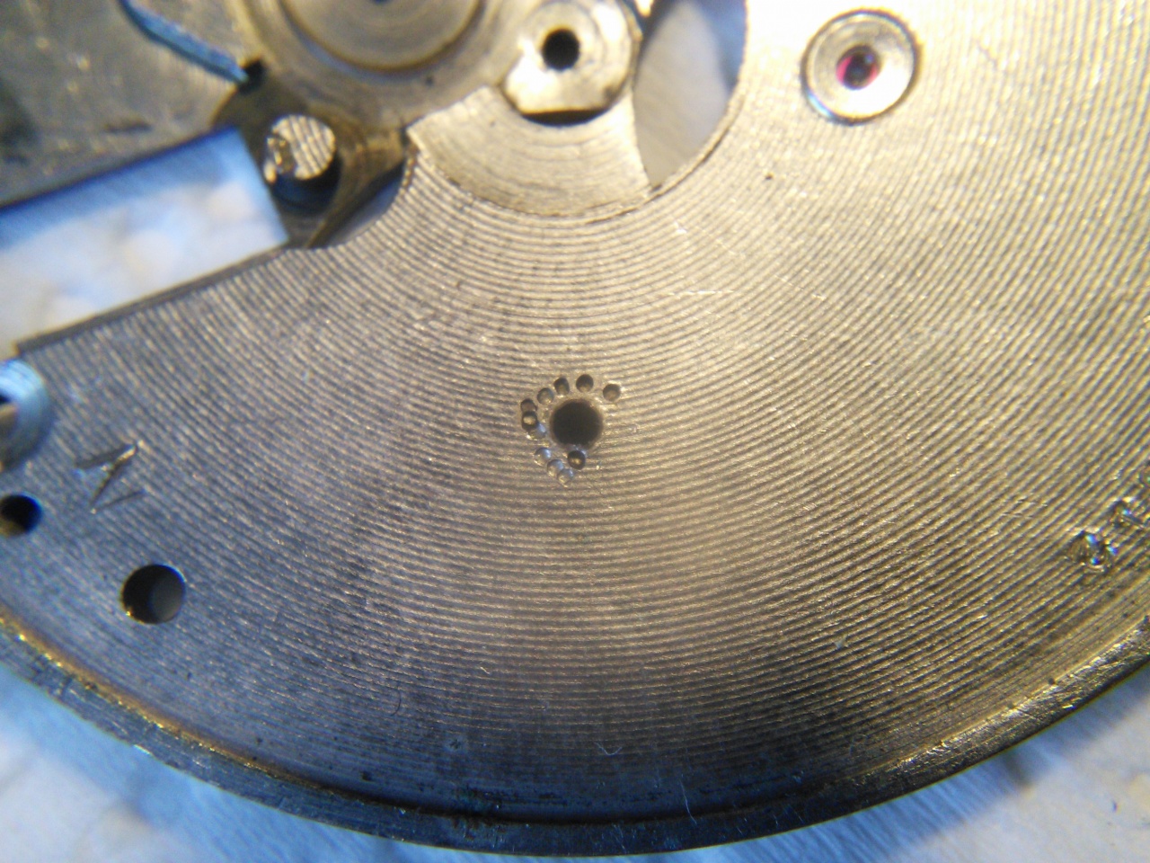

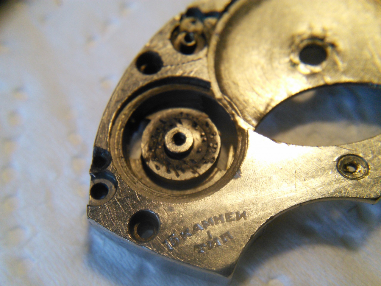

И так, вскрытие показало, мост баланса имеет другой номер, на балансе ничего не нацарапано. Отверстия под ось барабана уже стягивались, нужно будет с этим местом разобраться. Отверстие в крышке барабана тоже больше чем надо. Камни все целые (породовало), Только вот в платине и мосту барабана камни более красные, может их уже кто то поменял? И что за цацки под заводным колесом?

а это пытались приподнять заводное колесо. зачем-не знаю.
