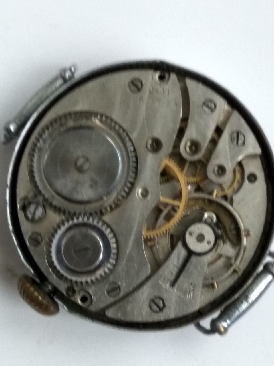

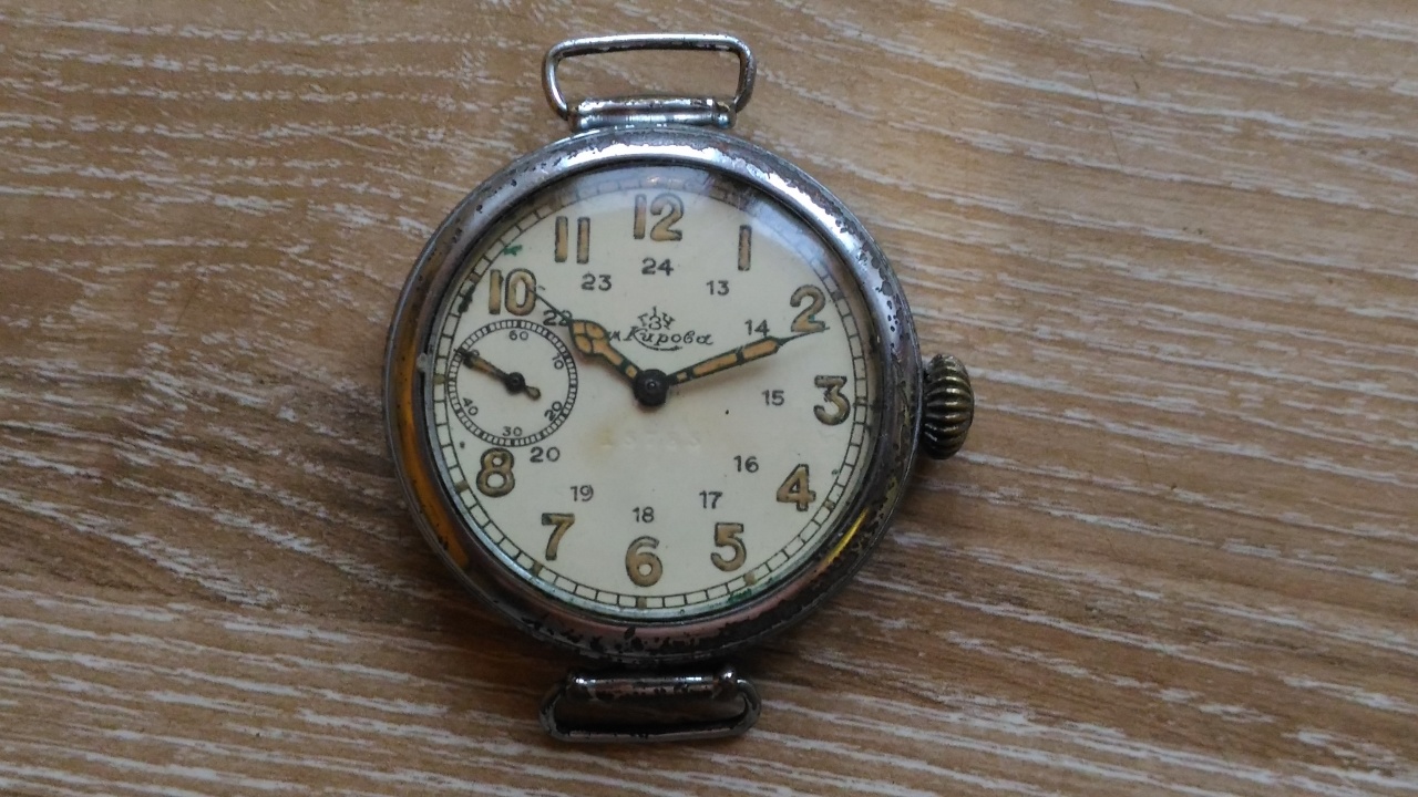

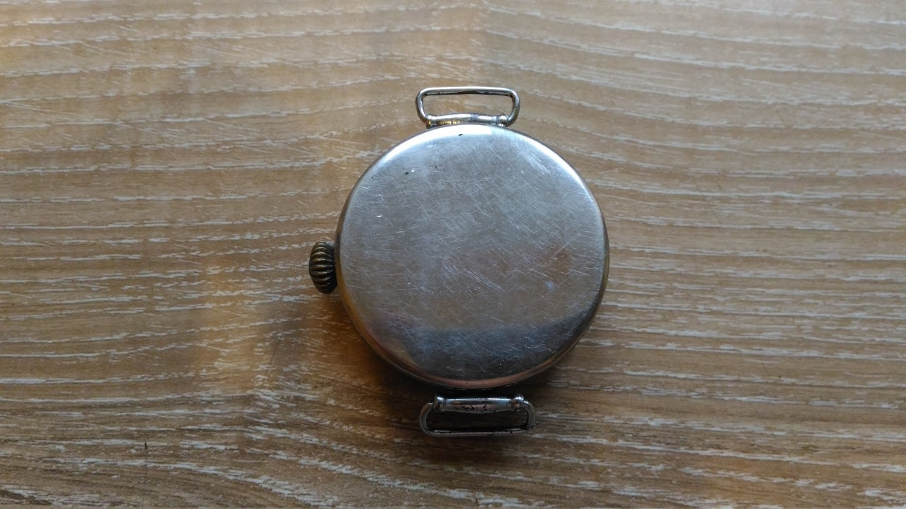

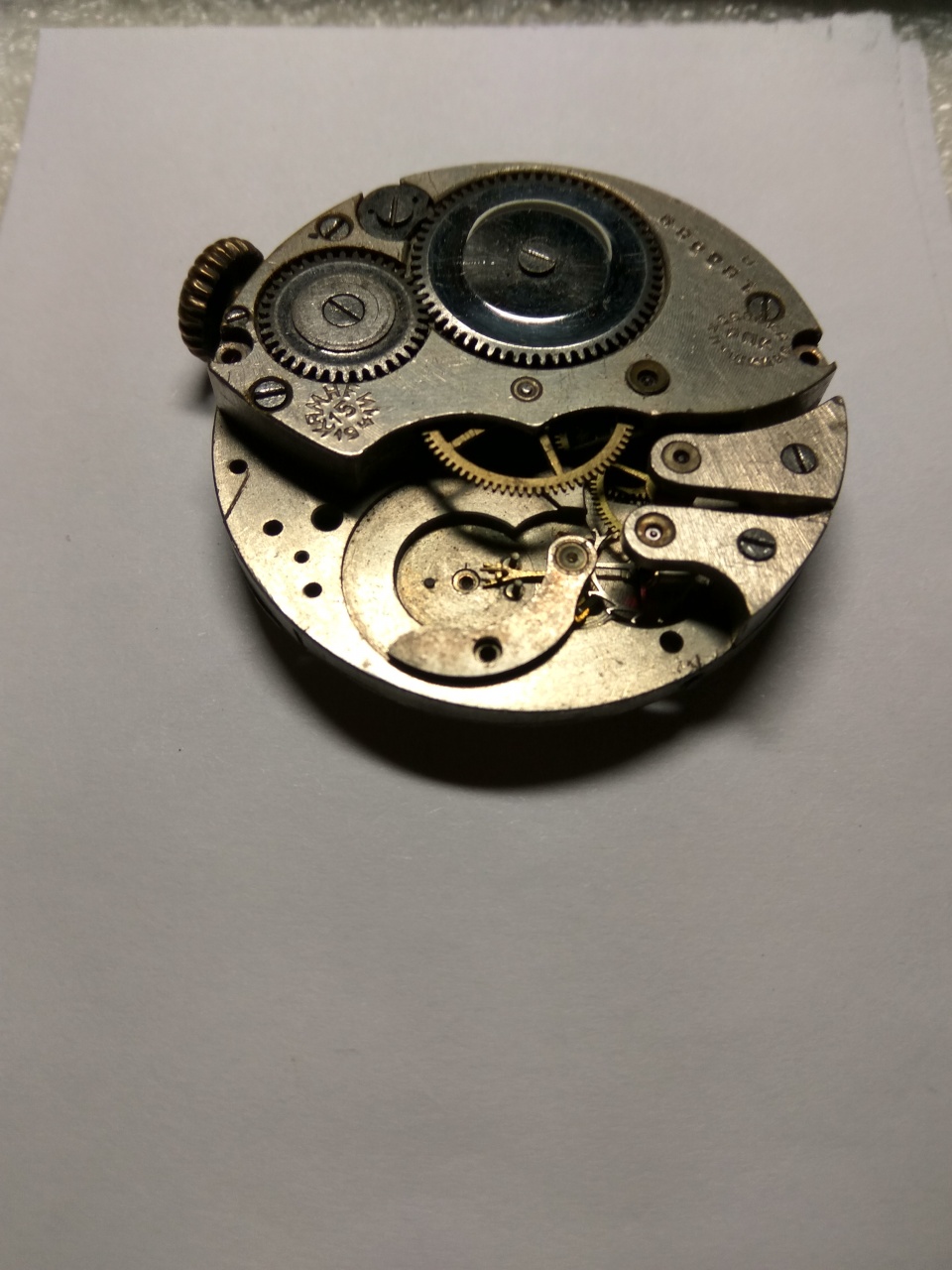

Уважаемые специалисты подскажите пож. к чему отнести этот артельный экземпляр "Кировка" или 2 час. завод или вообще котлета. Стоит ли восстанавливать?

артельная сборка из комплектующих 2 часового завода. первый раз такие вижу. думаю совсем нечастые.. жалко нету оригинального мостика баланса, но мне думается, что он мог запросто быть вообще без номера. такие мосты встречаются. я б восстановил. может получиться неплохой коллекционный экземпляр.

10500? не стоят они того. черти-что там..

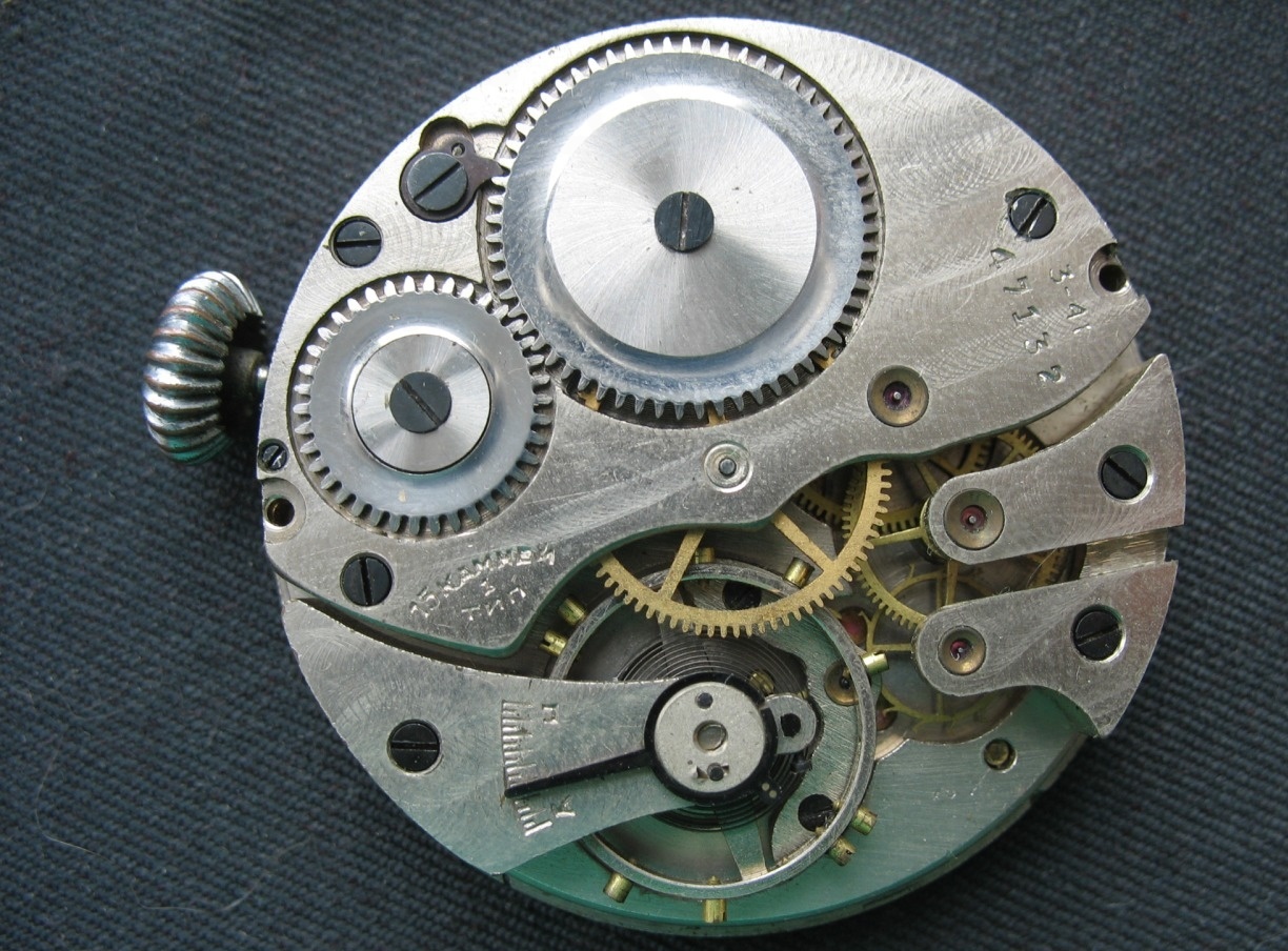

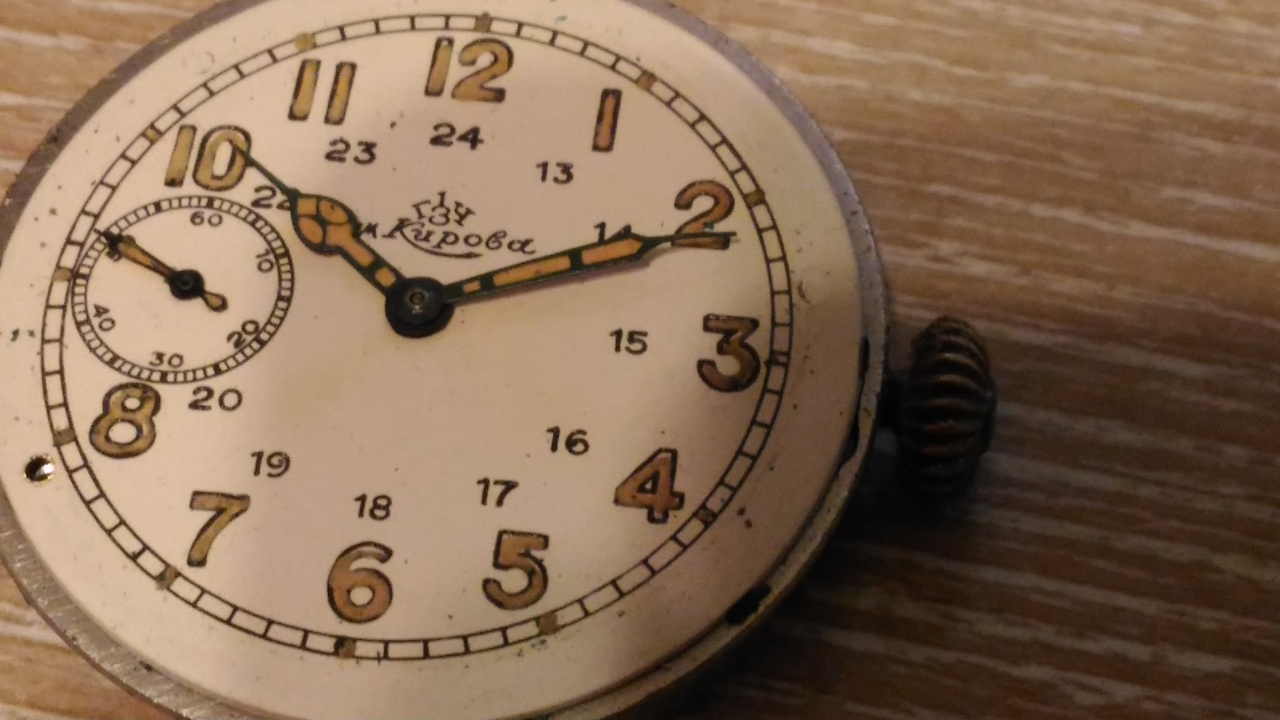

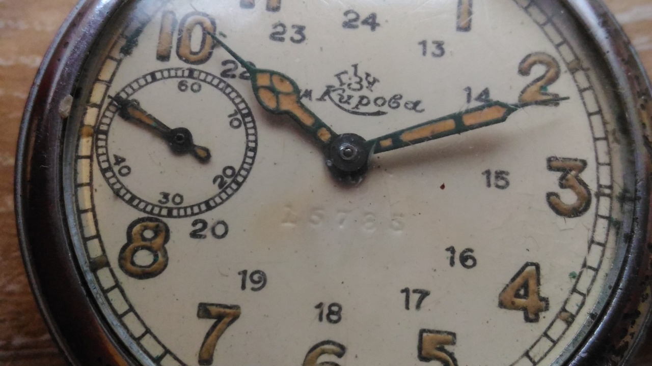

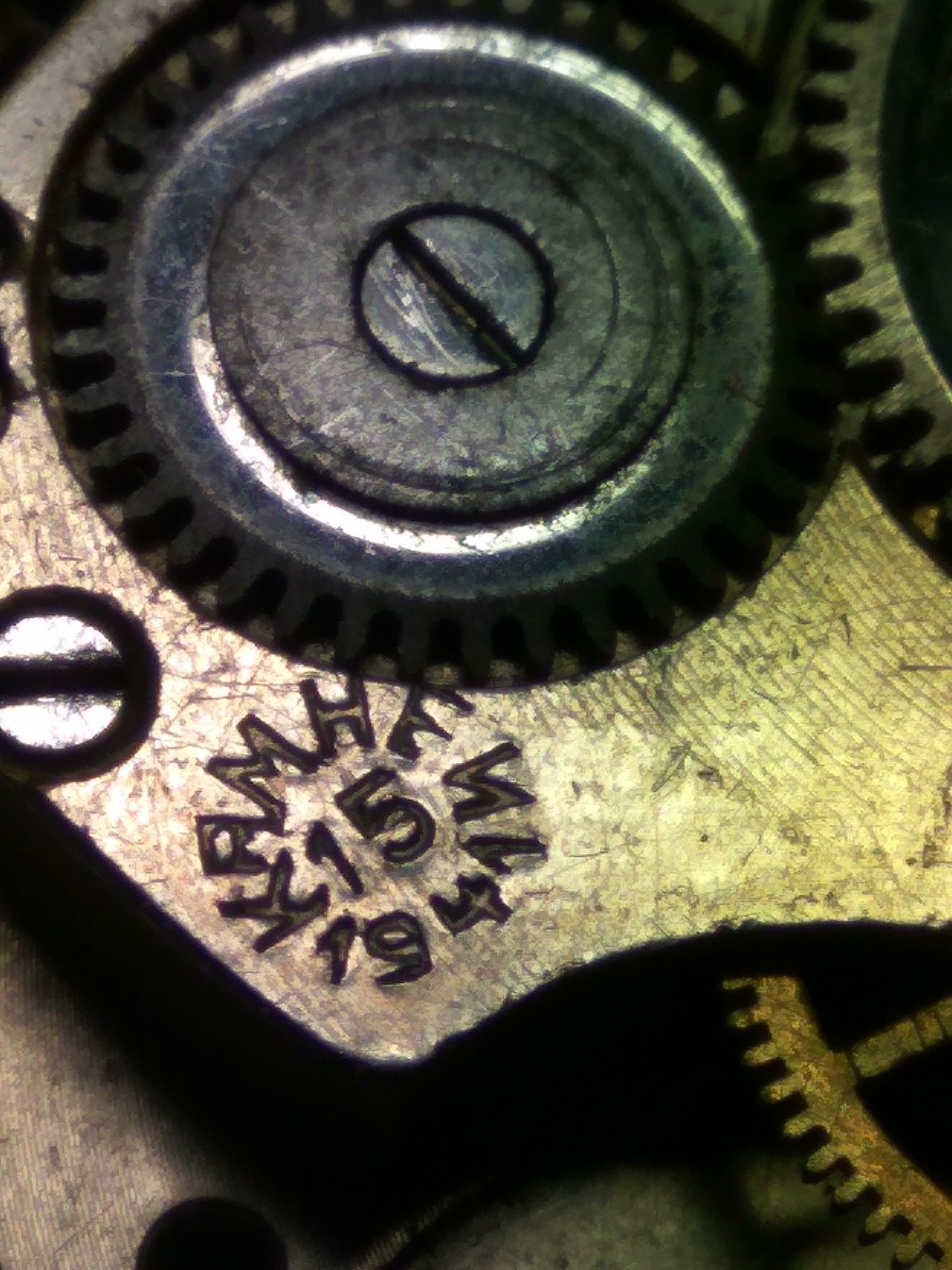

По случаю стал обладателем данной Кировки.
Крышка - нержавейка.
Подскажите, всё ли так?
Навскидку заводные колёса от 2-го завода, но вроде бы где-то читал, что во время войны могли ставить любые.
Также отсутствует клеймо 1 час завода. Это нормально?

хорошая кировка. колеса поменяйте.
Также отсутствует клеймо 1 час завода. Это нормально?]
У меня точно такая-же Кировка, так-же без клейма и с такими-же колесами...

это колеса от МЧЗ...

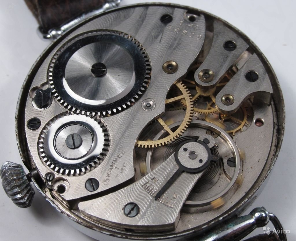

Конечно стоит. Редкая Кировка артельной сборки. В ту пору существовал целый ряд артелей, которые собирали часы и хронографы.
Вот аналогичная Кировка другой артели: "Щёлково"
К сожалению экземпляр не получится восстановить в полном объёме... у Кировок все мосты имеют одинаковый номер, здесь же - отсутствует мост баланса...

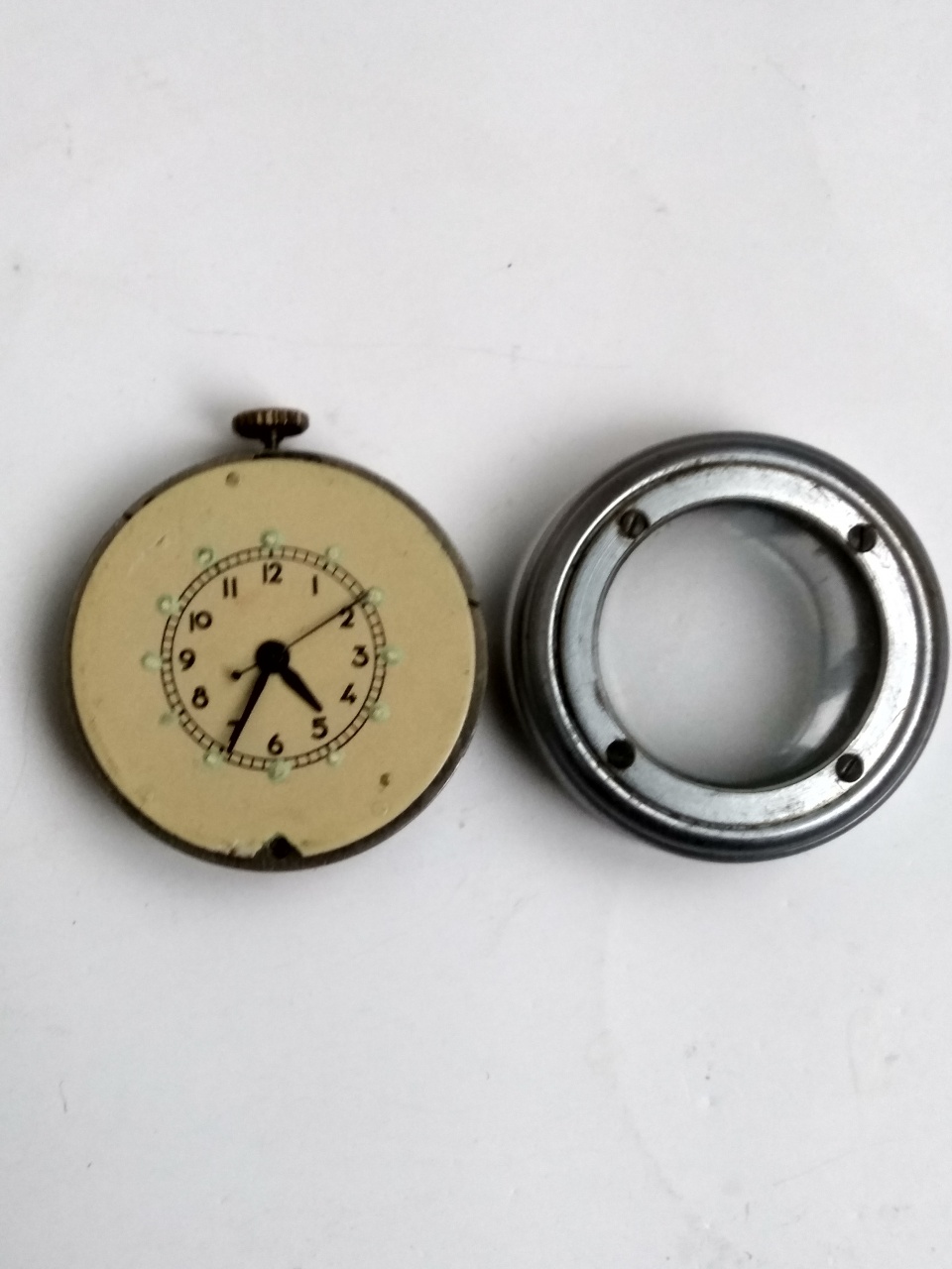

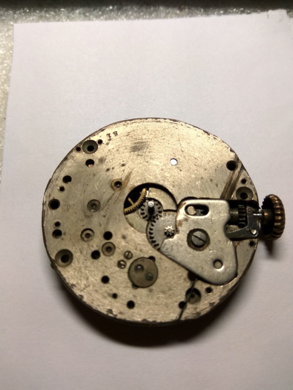

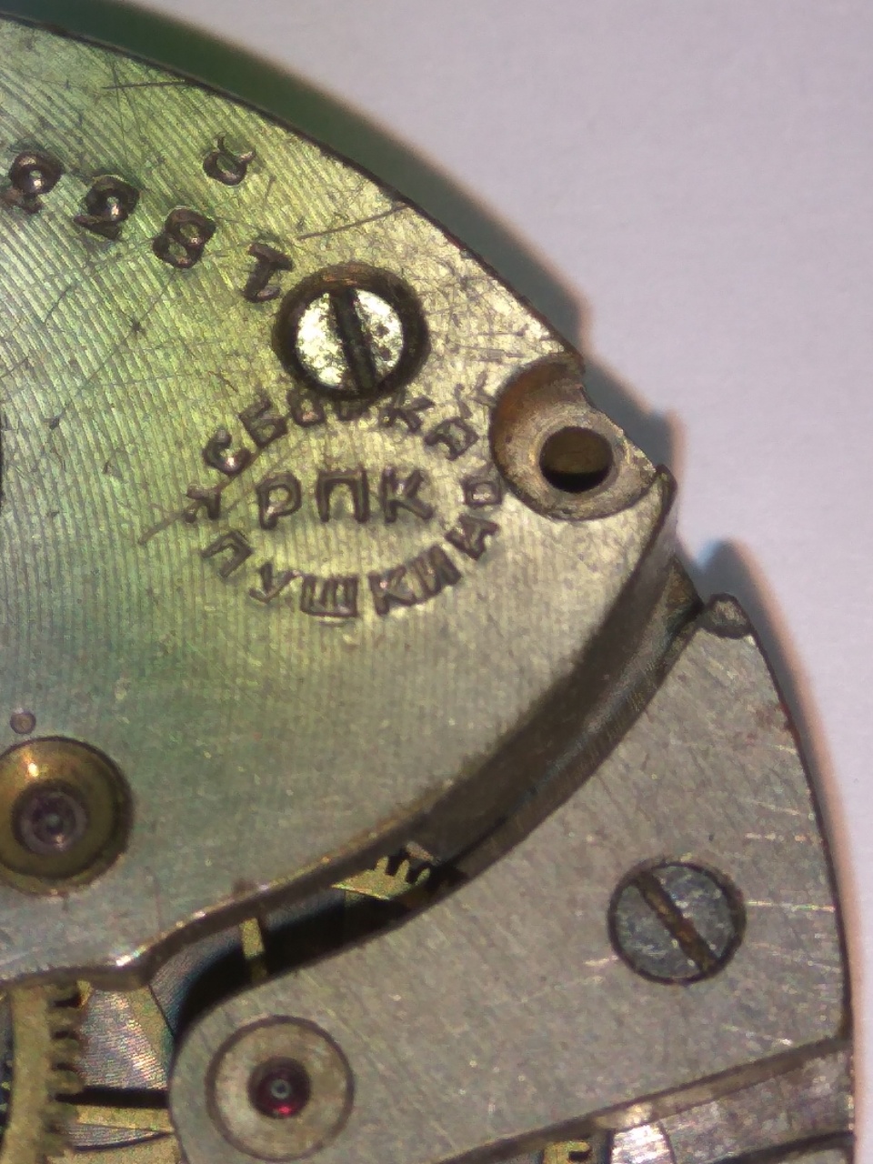

А есть еще вот такой экземпляр
