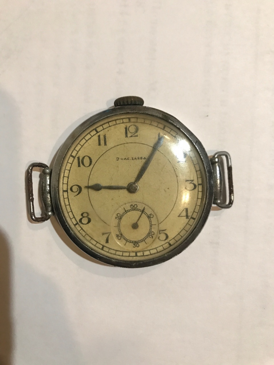

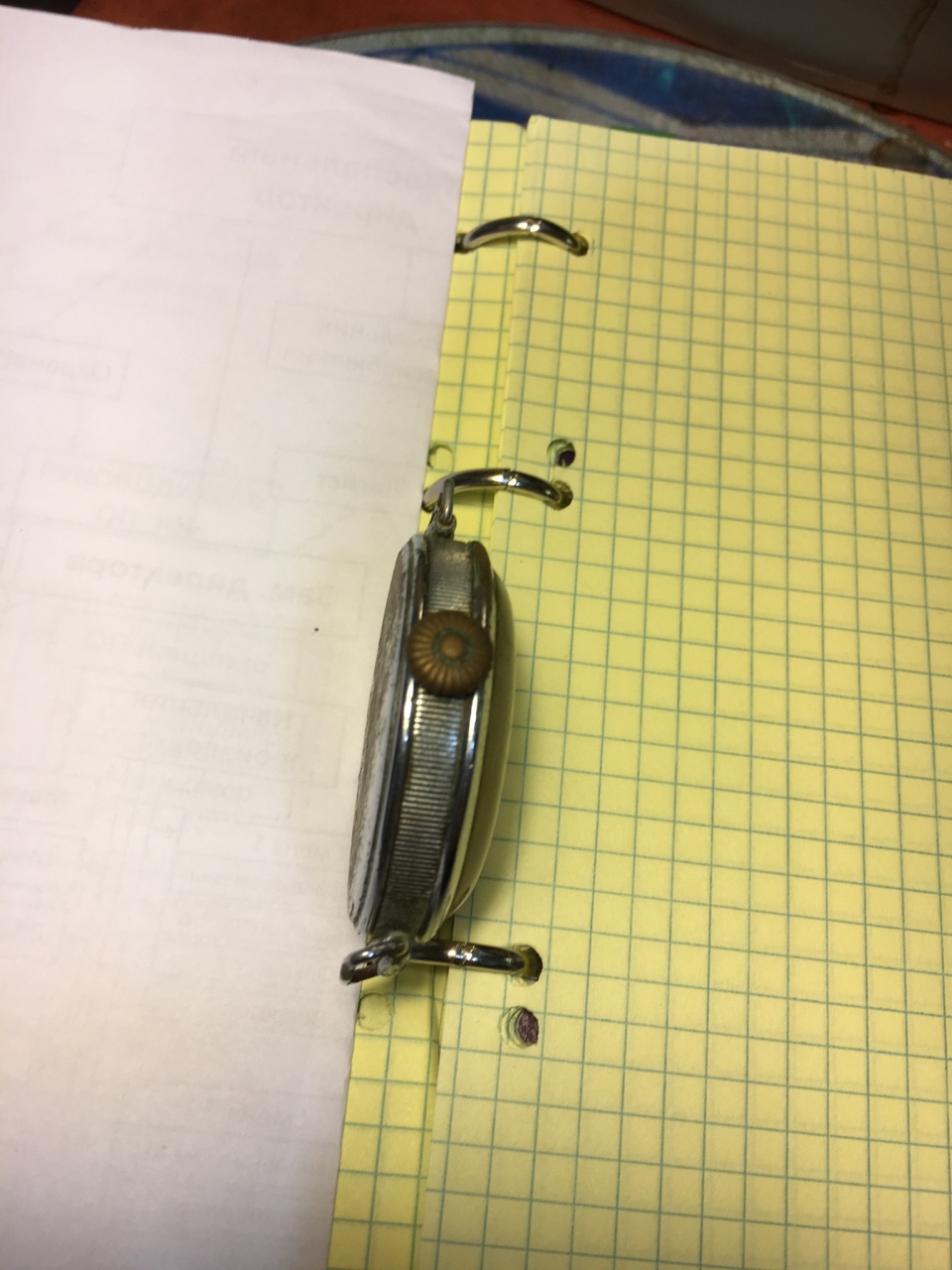

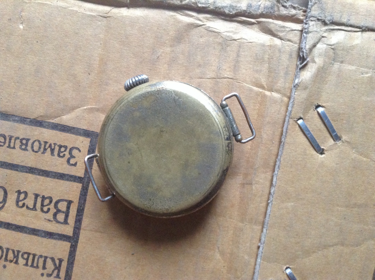

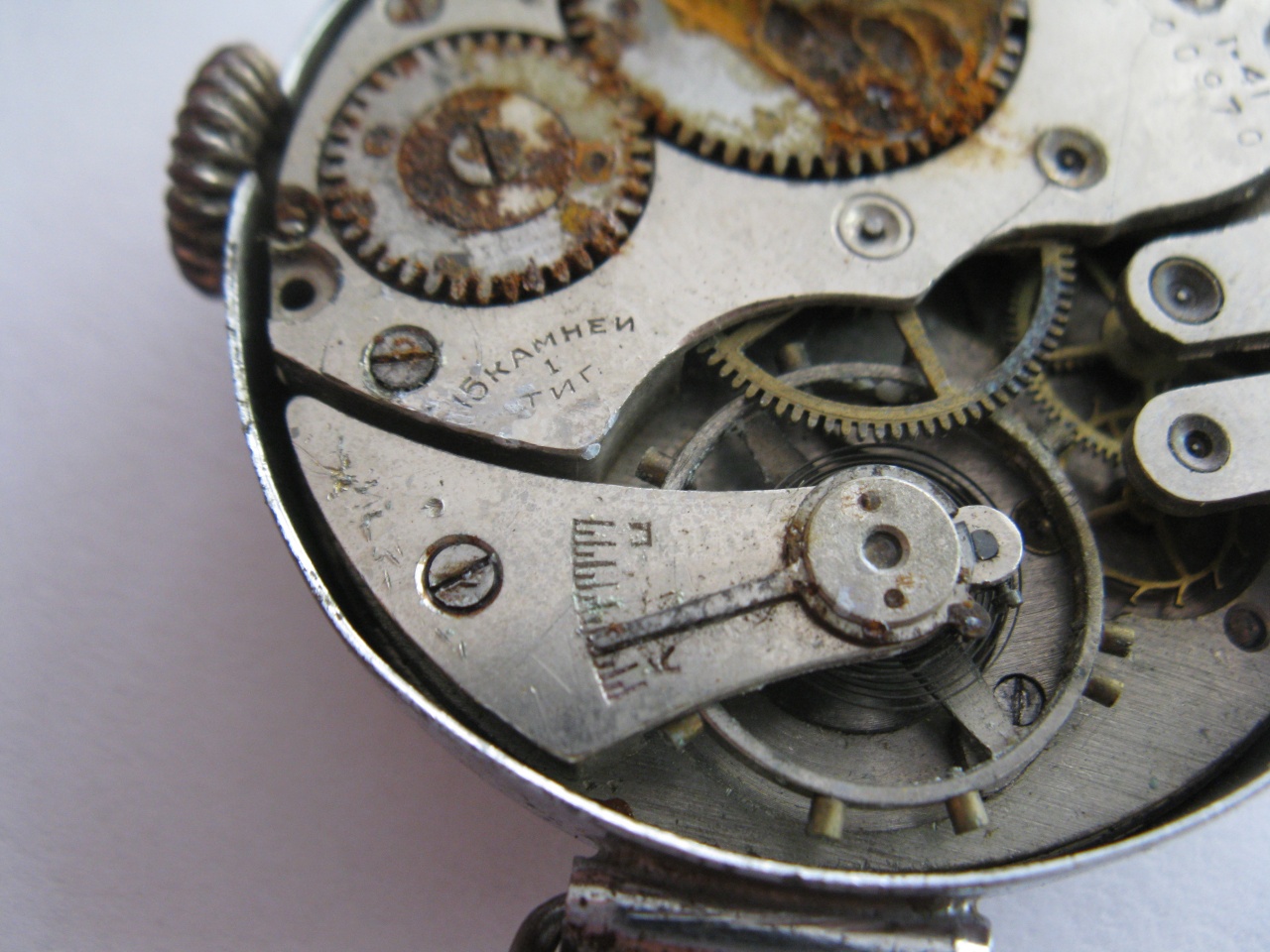

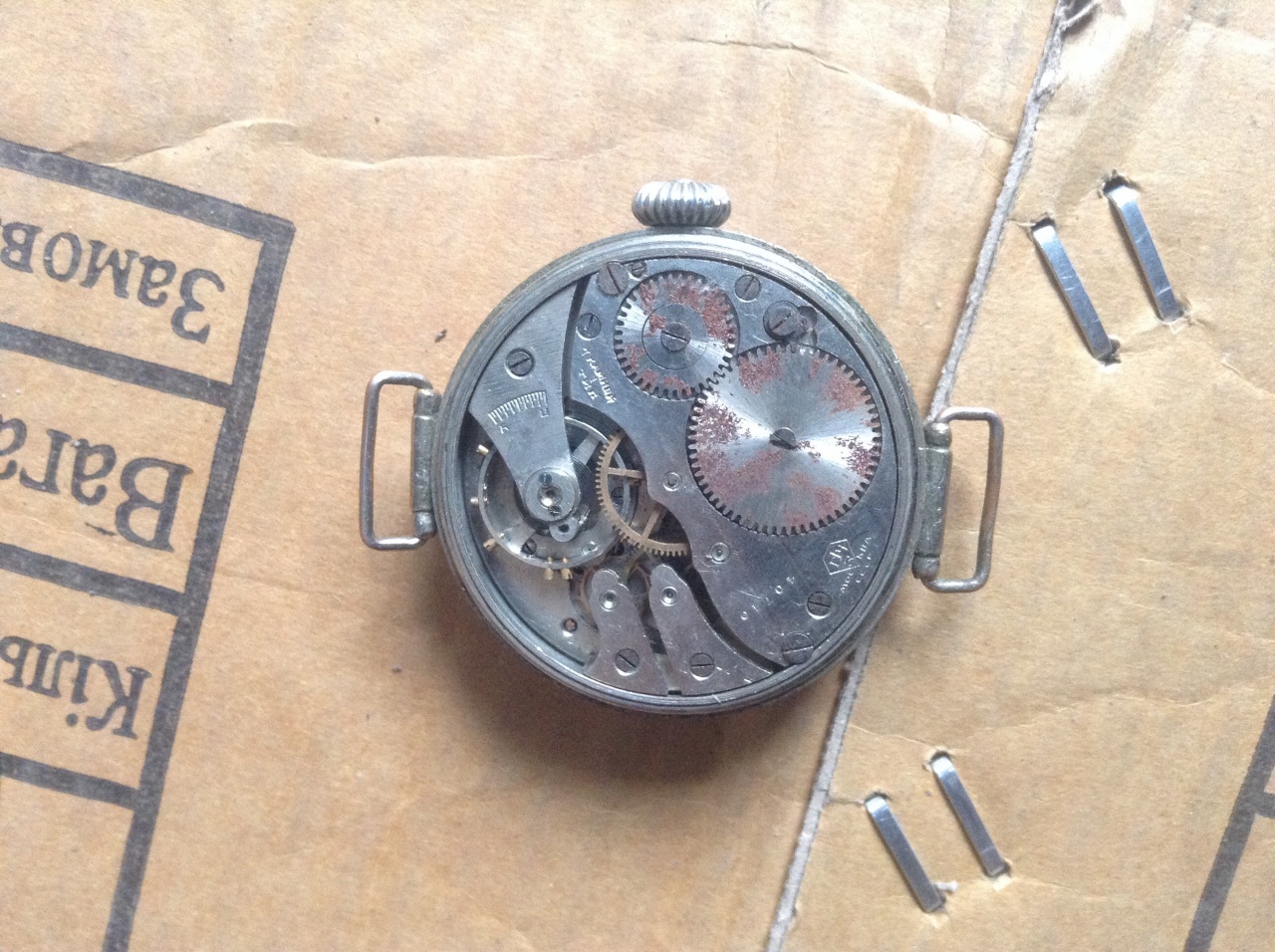

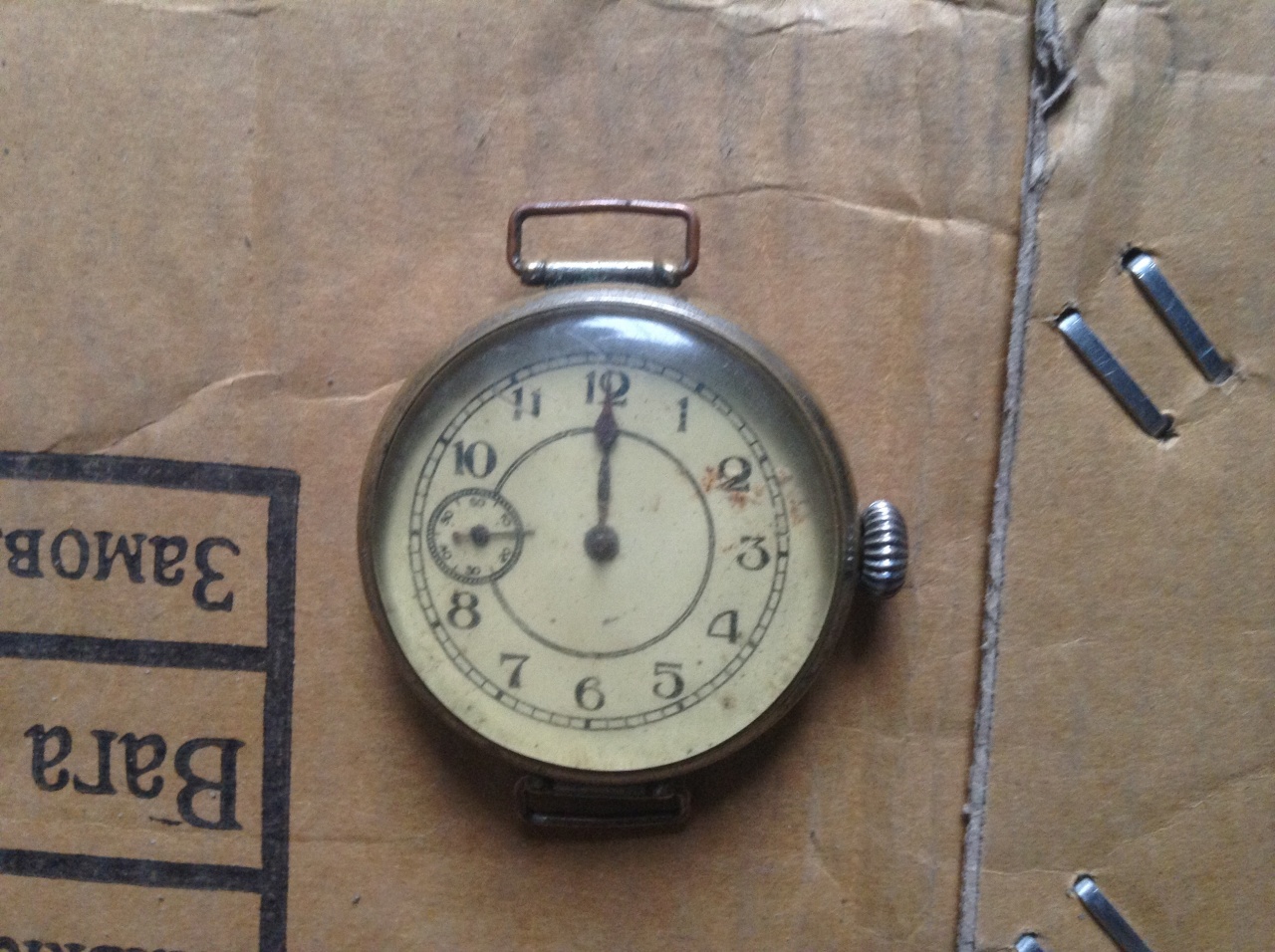

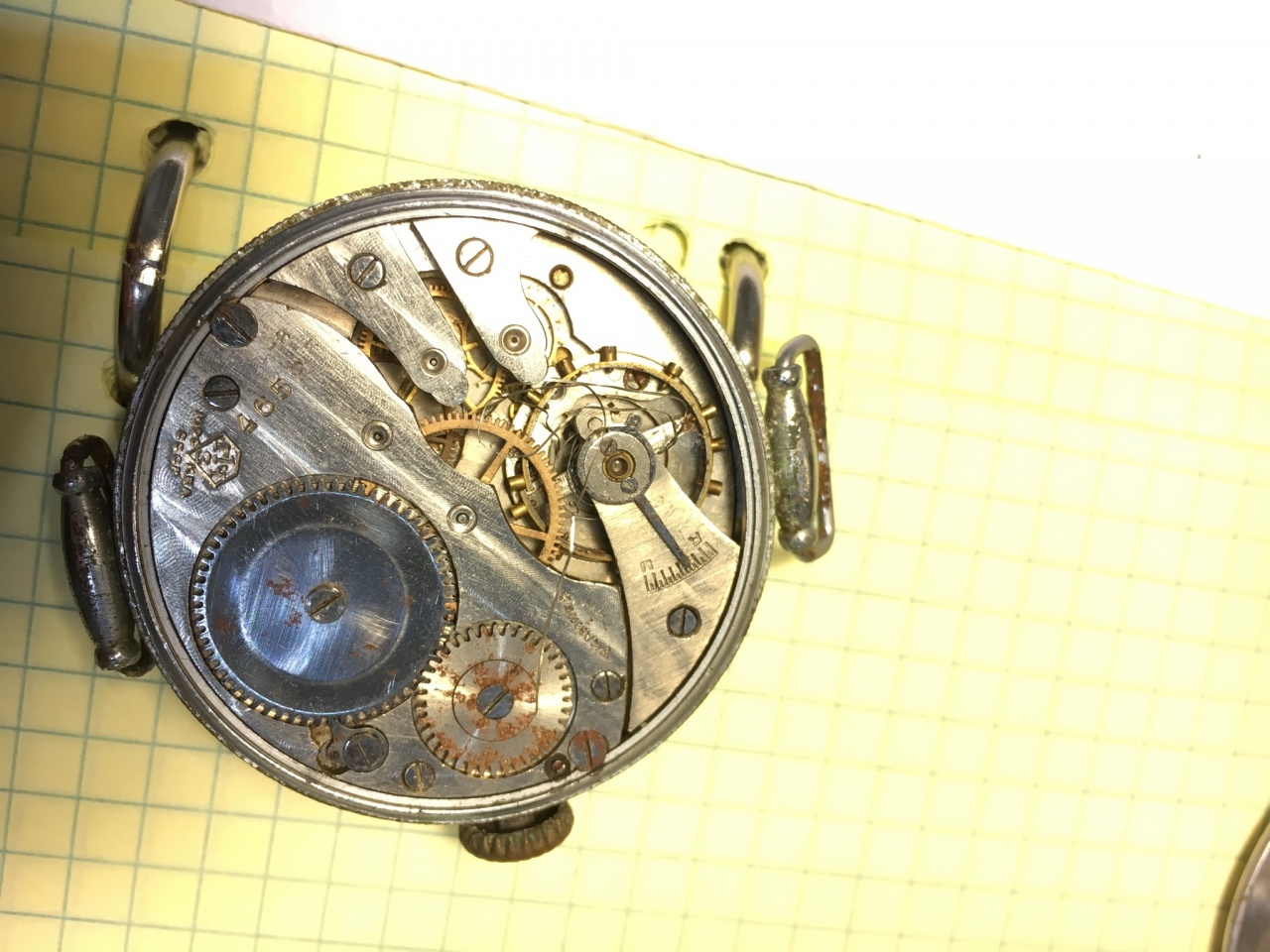

Доброг вечера. Нашел при уборке в доме жены такие. Скажите что б с ними сделать? Очень хочется надеть. И мнение про год выпуска и прочее. Спасибо. Нажмите на изображение для увеличения

Это артельная переделка карманных часов в наручные (заводная головка на "12", а не на "3", как в заводских наручных часах). Такие часы носили на тыльной стороне запястья.
Циферблат от 2-го Госчасзавода. Механизм от 1-го Госчасзавода (при этом барабанное колесо от 2 ГЧЗ); 7 камней, 1 тип - такие механизмы предназначались для армии и народного хозяйства (карманные часы). Механизм датирован 1-м кварталом 1938 года, если я правильно разглядел цифры "1-8" над серийным номером.
В общем, у Вас "котлета" - сборная солянка из 2-х (как минимум) разных часов.
Баланс необратимо поврежден (волосок растянут). Нужен донор. Говорят, подходят балансы от секундомеров "Агат" (сам я еще не пробовал менять). Несите к часовщику - Вам точнее скажут.
В таком состоянии цена Ваших часов ~$7-8 (по крайней мере, больше я бы не заплатил за такой экземпляр) - циферблат и корпус могут пригодиться коллекционерам. Номерная задняя крышка - достаточно необычно.

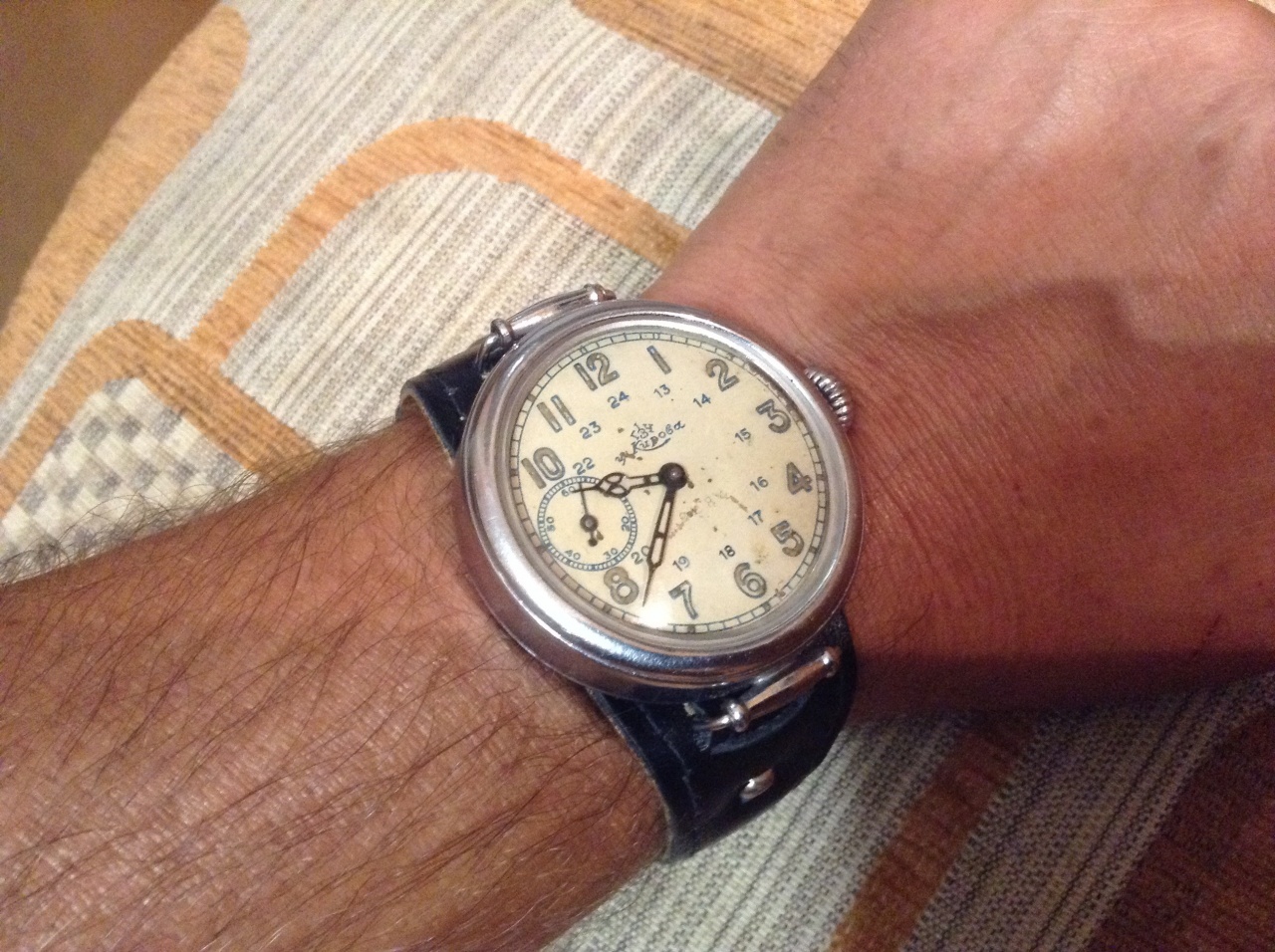

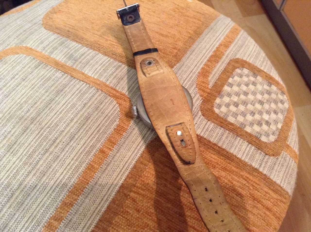

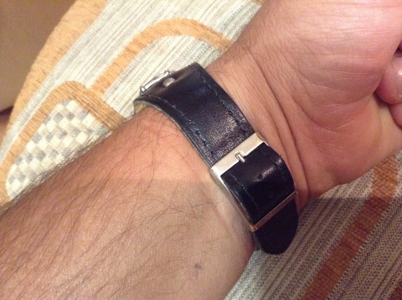

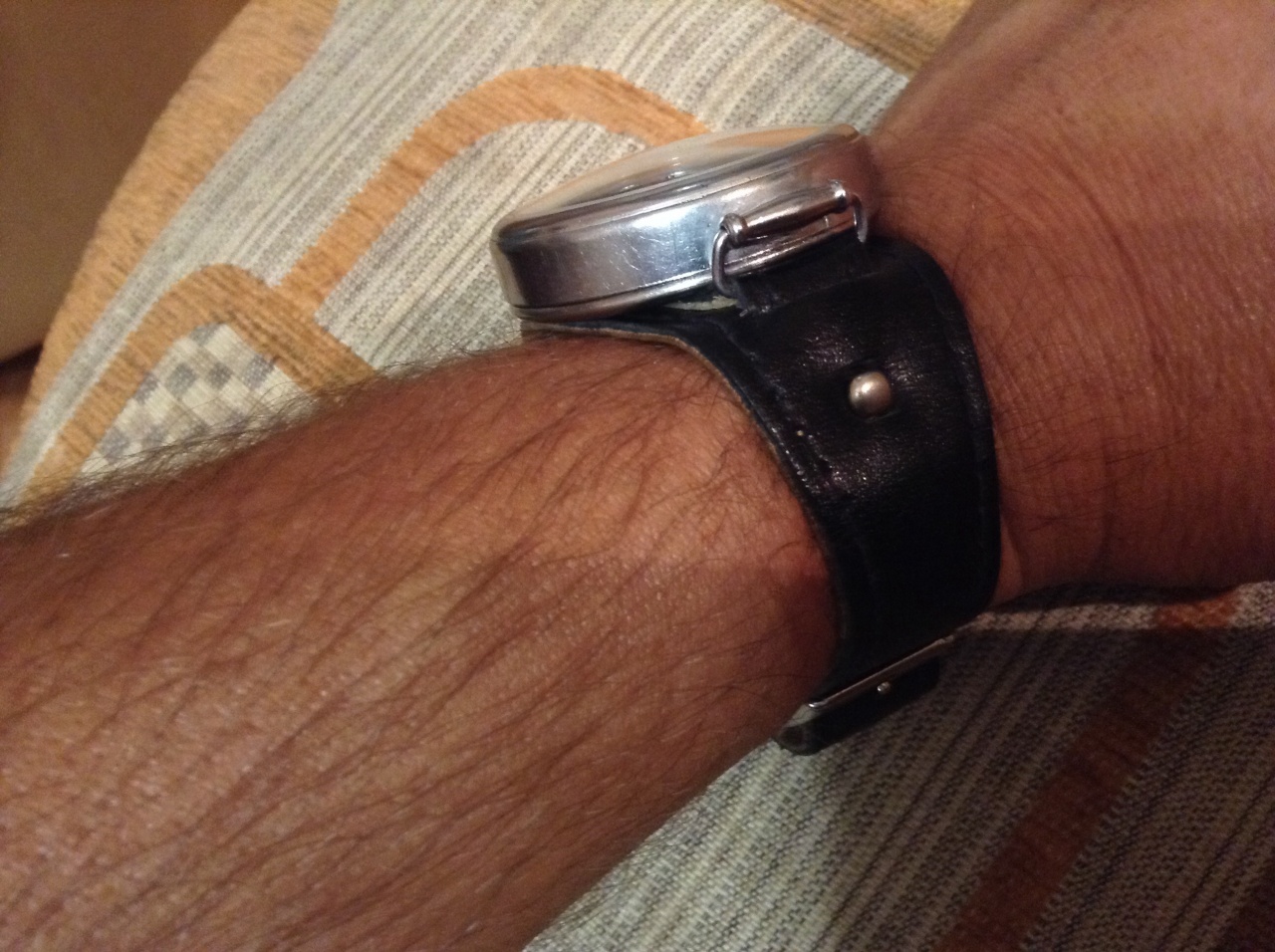

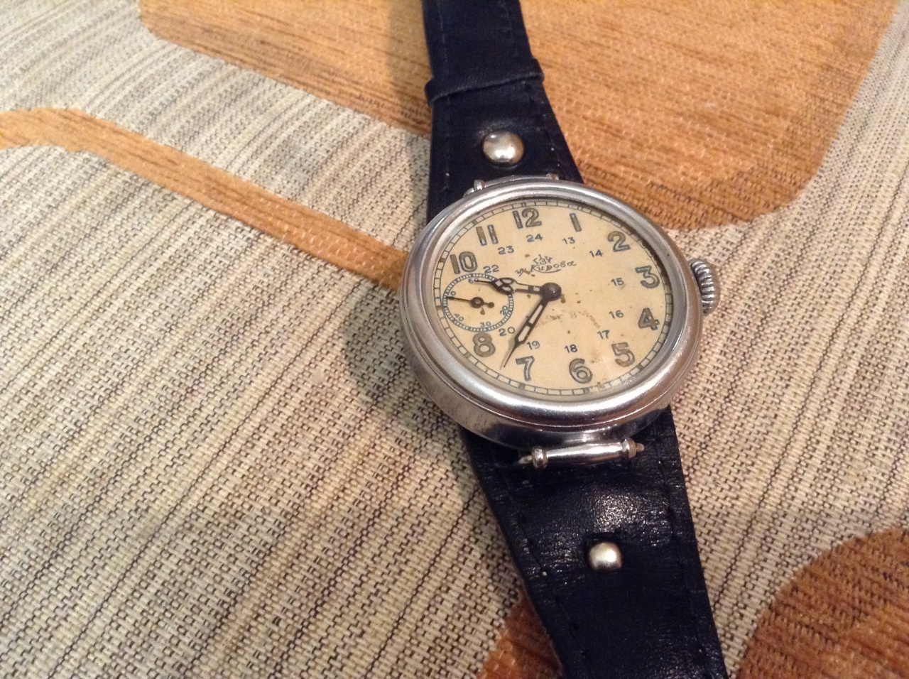

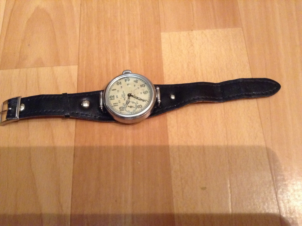

Всем добрый вечер. Нашел подходящий ремешок для своих Кировок,думаю достойный.

Под номером на крышке есть буквы АВВ
Артель Верное Время. Последние три цифры с крышки могут совпадать с цифрами на внутренней части ранта, по крайней мере у меня так))

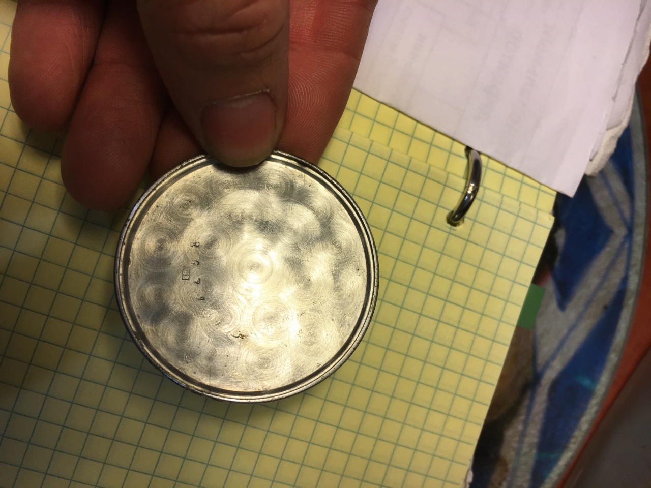

Ув. harris, я с вами немножко не соглашусь. Перед тем как их приобрести я начал читать тему кировок, дошел до 127 стр, экспертом так к сожалению и не стал, но кое какие выводы сделал.На нетграфике есть логотипы 1ГЧЗ по годам,по логотипу 1ГЧЗ кот. на мосту часы выпущены с1938-1940гг, как заметил коллега выше постами,на нем же и выбито 1 тип,15 камней. Ко мне ранее попала вот такая машина, там и логотип другой и 7 камней, соотв.-но более раняя,ну а эта 15 камневка я думаю может отвечать военному периоду.Хотя простите могу и ошибаться.А по поводу задней крышки я не заморчивался их есть 3 штуки и все разные,и в полоску,и потертая вся желтая, а эту поставил чтобы не окислялась на руке,даже не думал, что она от Златоустовских часов.Часы покупались с целью сохранения памяти о ВОВ,о наших отцах и дедах. С ув. Игорь.

Эта тема вообще тёмная и каких-то истин в этом вопросе не так много.
К логотипу не присматривался,но по опыту знаю,что до 1937г дата не ставилась(1ГЧЗ).
Странно,что механизме 38-40г её нет.
Полосатая крышка это 2ГЧЗ-ЧЧЗ, абсолютно точно.

Ув. harris1969,позволю себе продублировать сылочку нетграфикаhttp://www.netgrafik.ch/russian_logos.htm.А за ответ спасибо,сейчас очень много разных продавцов выдающих Г-О за стоящее, и очень не хотелось бы давать за это денюшку. По этому интересно мнение знающих коллег, дабы в последствии не делать ошибок.

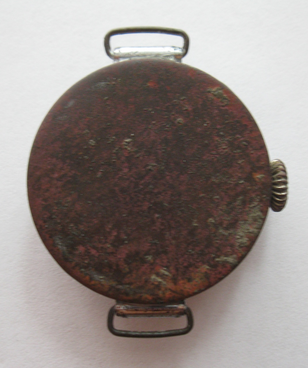

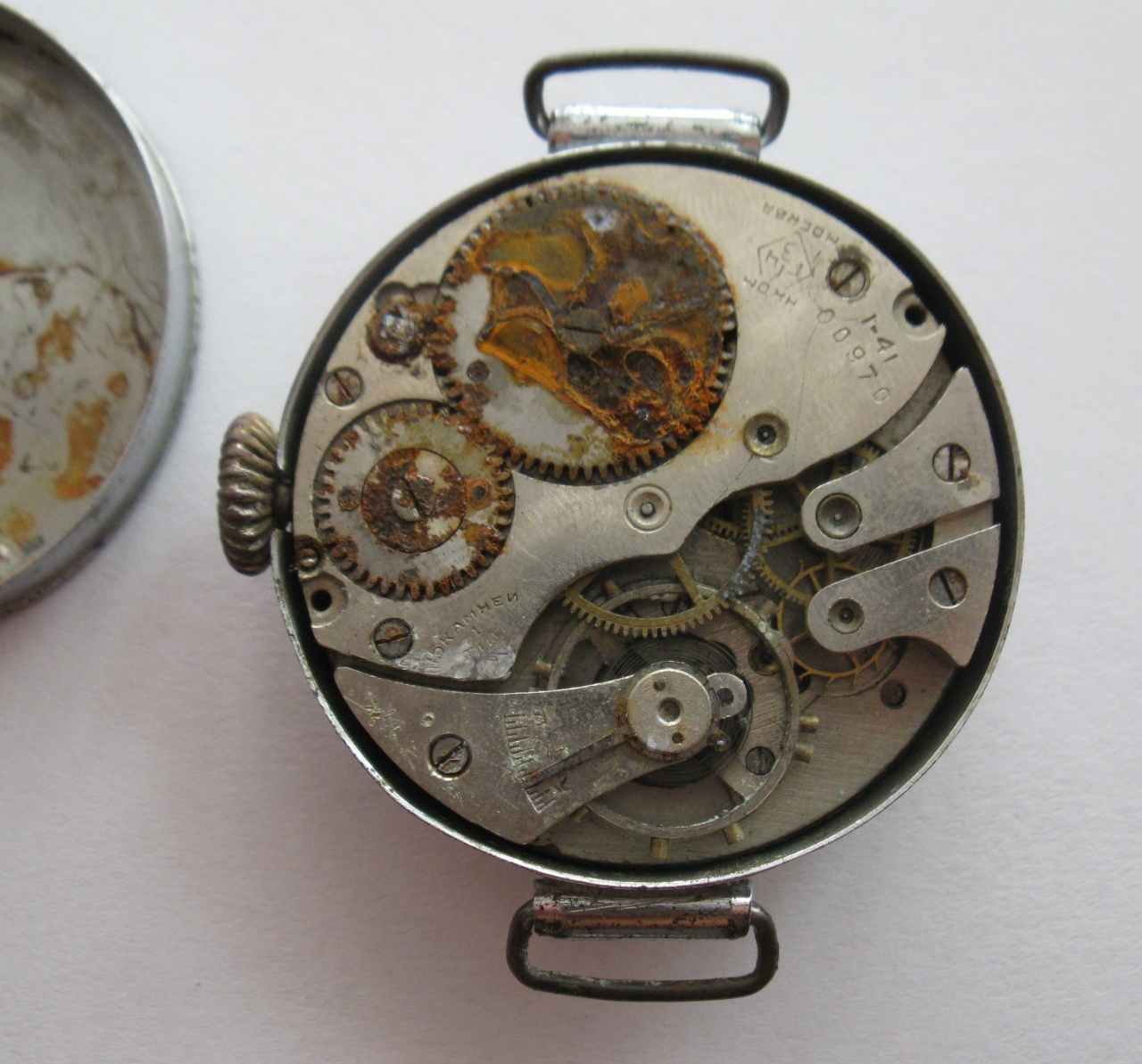

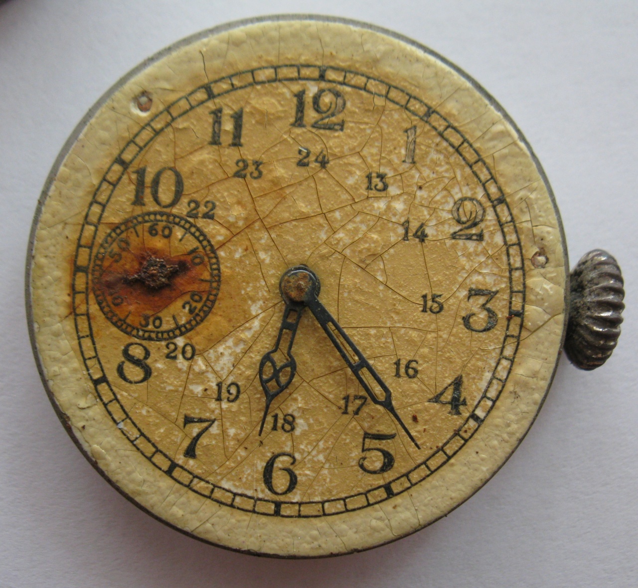

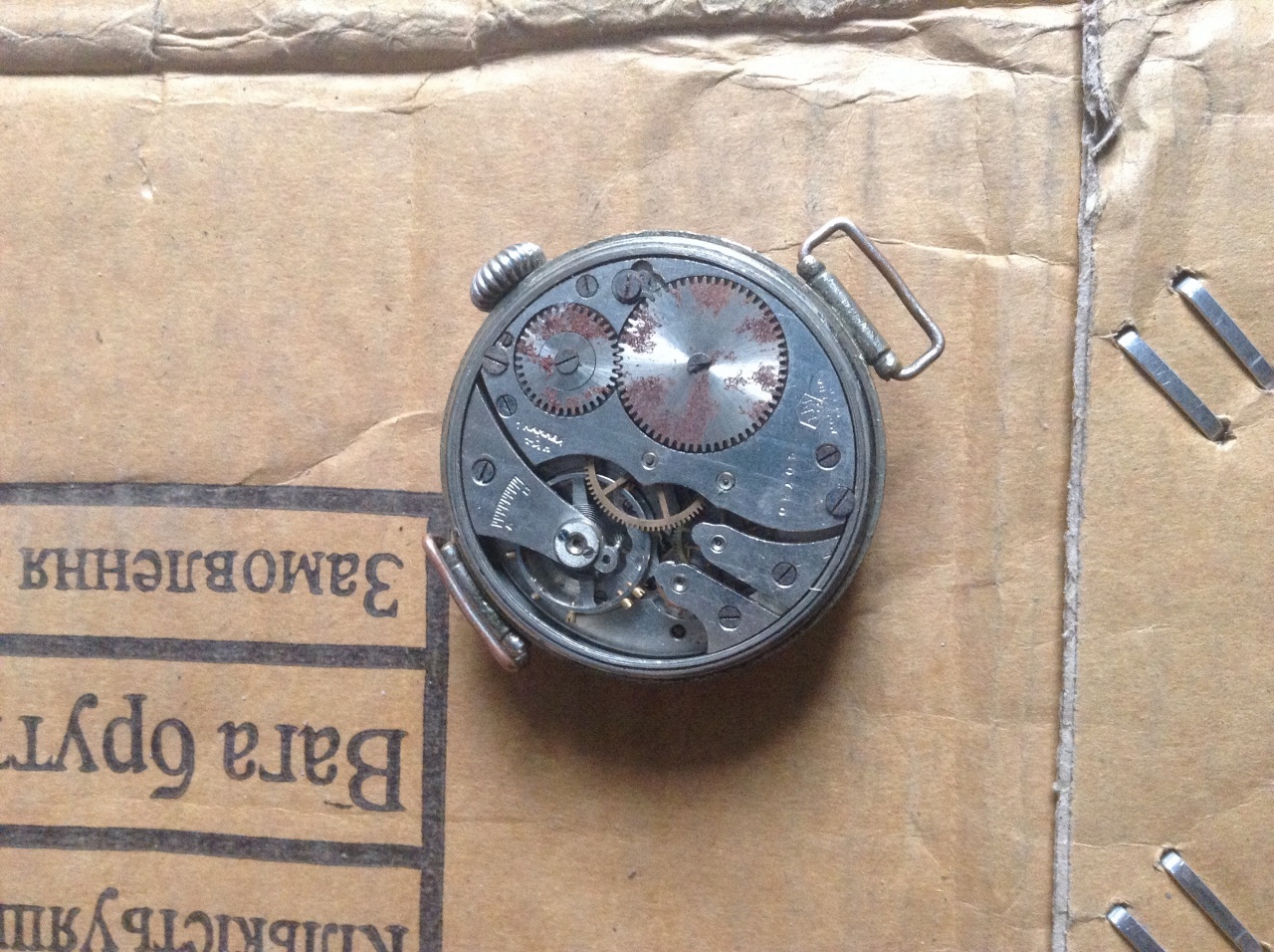

Приветствую всех!
несколько дней назад я выкопал эти замечательные часики рядом с немецкими блиндажами и сразу решил их определить
бегая по интернету я набрел на этот замечательный форум по часам и вижу здесь есть хорошие специалисты которые смогут мне помочь по моим вопросам
Господа, первое что я хотел бы узнать это более точную дату изготовления этого экземпляра, вижу что номер не большой 00970, но вроде бы эти часы не ранние.
Tакже насколько редок данный экземпляр?
И собственно хотелось бы его привести в рабочий вид
я так понимаю первое что нужно это большая шестеренка и маленький фиксатор для нее (простите если что, но я не знаю как правильно называются эти детали)
и где их можно приобрести?
Хотелось бы сохранить циферблат чтоб он не портился и что лучше для этого сделать? так как вижу что он шелушится ((
Буду ждать ваших ответов
