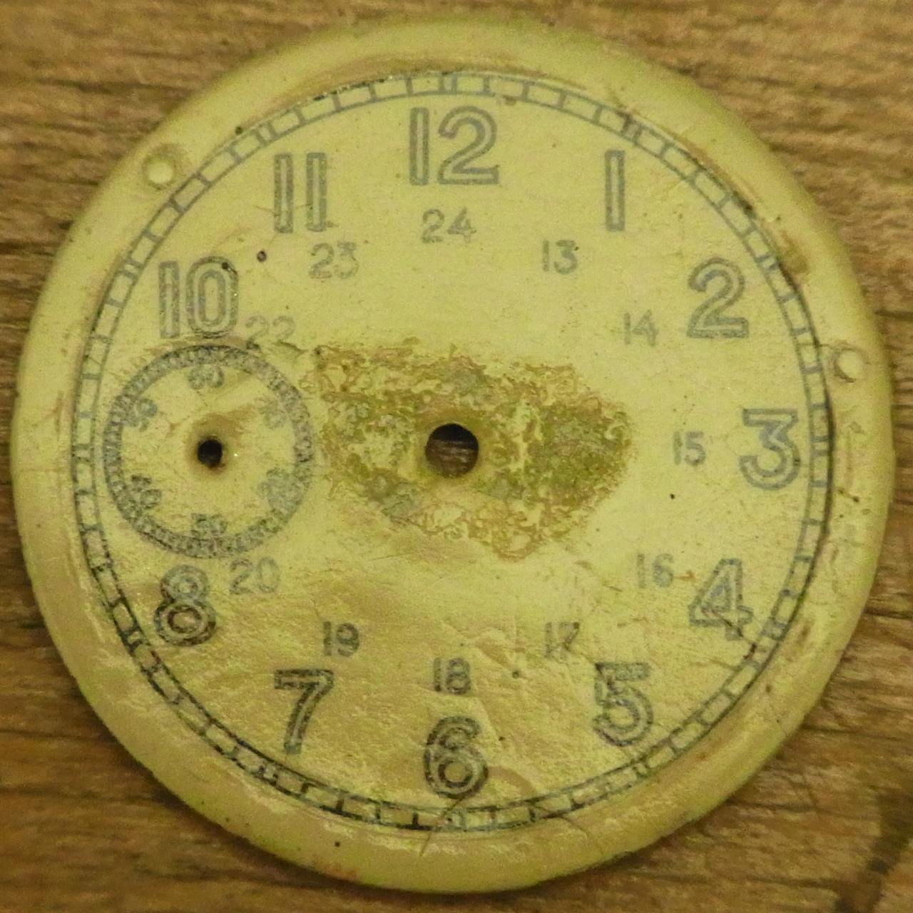

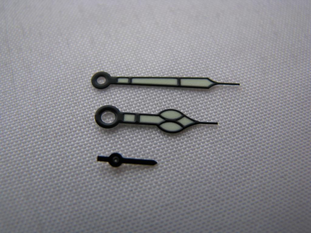

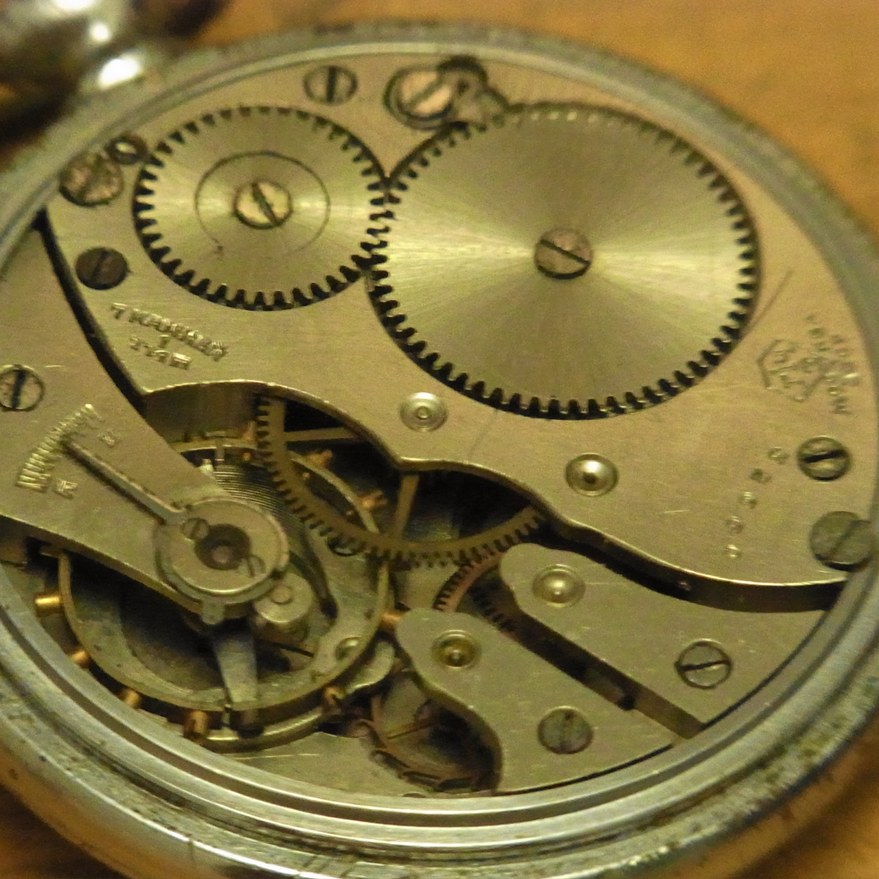

Здравствуйте, господа эксперты. Появилось у меня желание из имеющихся запчастей собрать Кировку. Хочется, чтобы часы были максимально аутентичны. Что имеется на данный момент:
1. Стрелки для Кировок фигурные, со светомассой (фото из просторов интернета, но мои точь в точь такие же).
2. Два корпуса. Тот что на фото слева,полностью отреставрирован, заново покрыт хромом. Тот, что справа, еще предстоит реставрировать, но это не проблема. В часах хочу использовать как раз его.
3. Циферблат не в идеале, но на первое время сгодится. Подвернется что-нибудь в лучшем сохране- заменю. Но пока работаем с тем, что есть.
4. Ну и механизм. 7 камней 1 тип, судя по клейму производства 1ГЧЗ, 1936–1938 годов выпуска, номер 32660. Механизм не на ходу, но это тоже дело поправимое, так на это не обращаем внимания.
По итогу вопрос: подходит ли данный корпус (тот, что справа) к механизму, стрелкам и циферблату.
Заранее спасибо за помощь откликнувшихся.
С уважением. Дмитрий.

Все подходит, механизм 1935-36года. В 37 уже стали квартал и год писать.
На циферблат можно потом светомассу нанести. Шрифт позволяет, да и стрелки уже со светомассой.

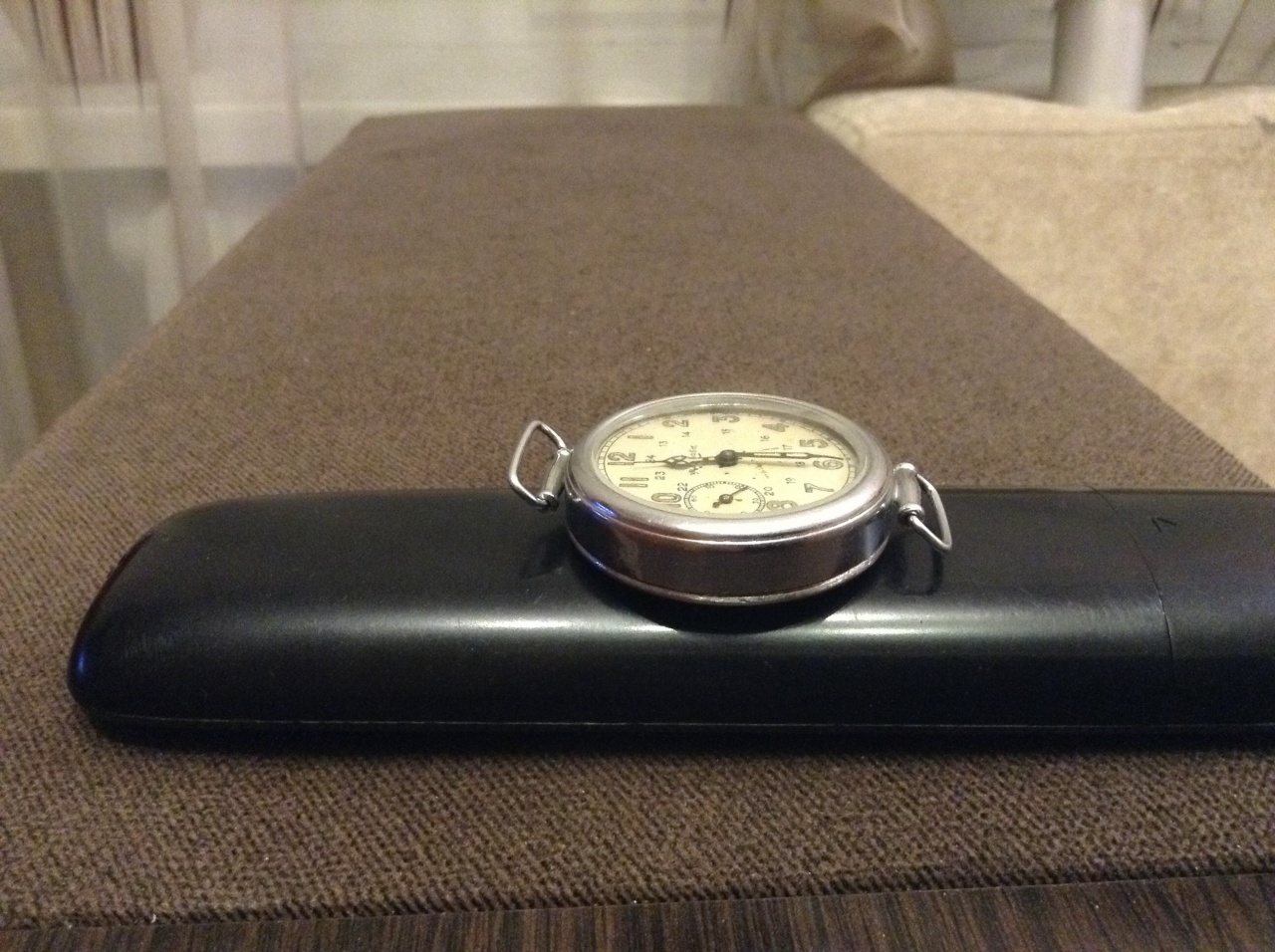

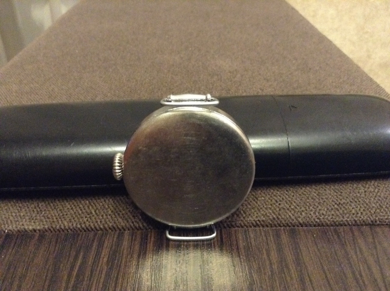

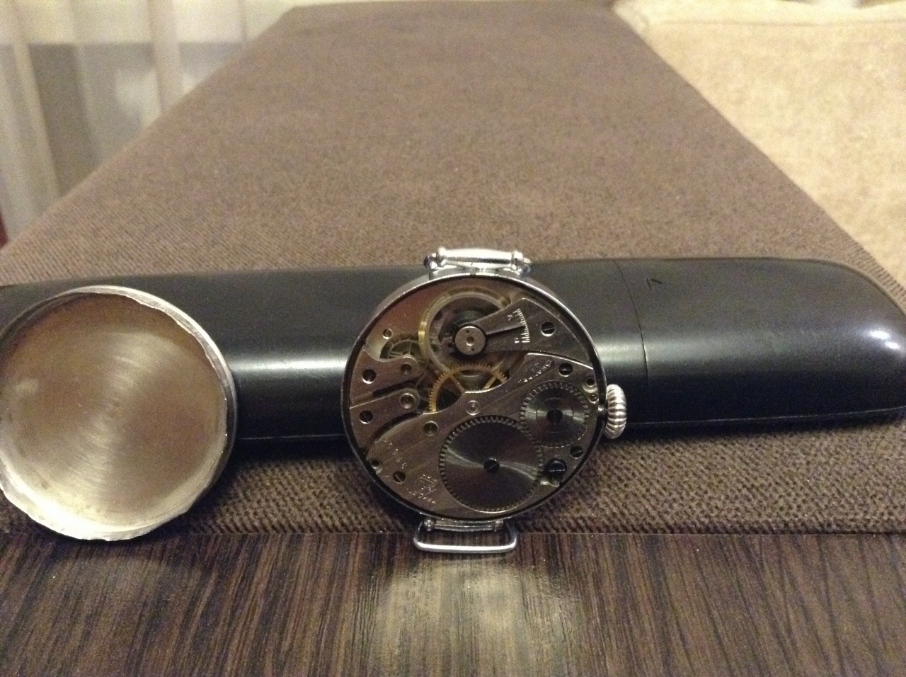

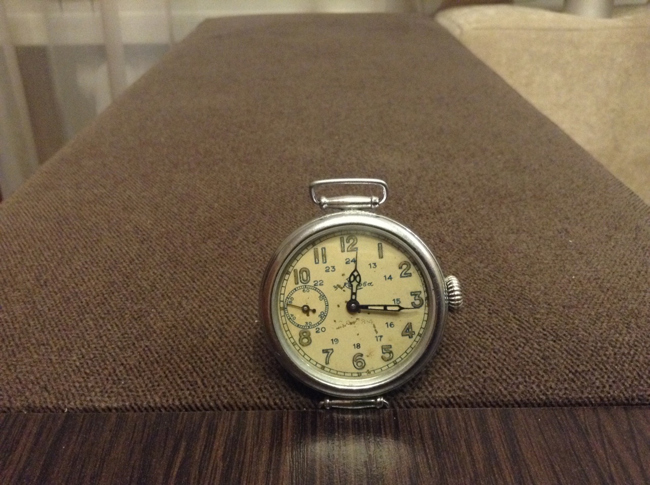

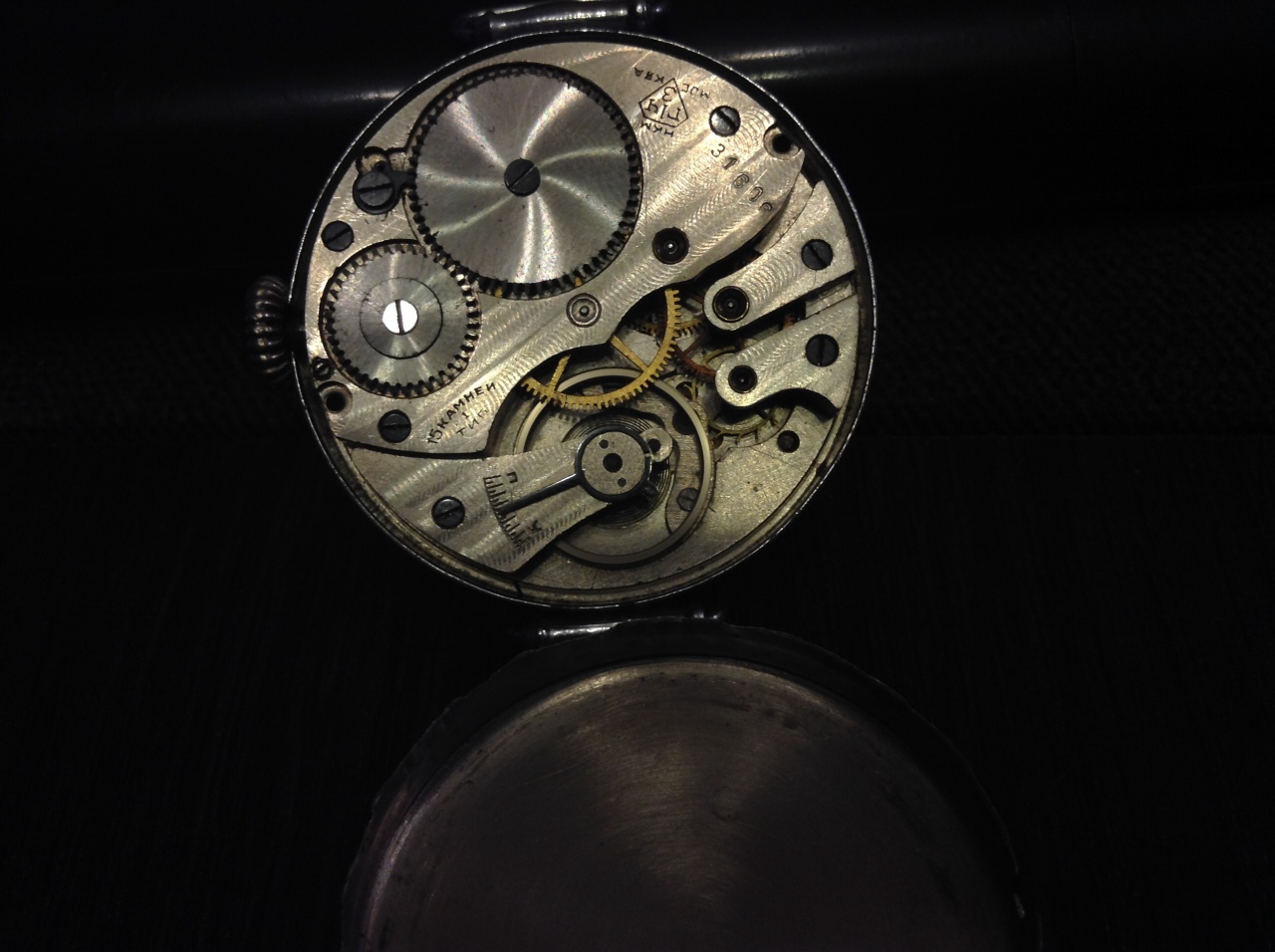

Коллеги всем добрый вечер, вернее ночь.Стал счастливым обладателем этих красавцев. Помогите расставить все точки по местам,что не на своем месте, икакого примерно года этот уважаемый экземпляр?Корпус супер, нижняя крышка нерж.Все на ходу и тикает.Не знаю почему, но человек продавший их акцентировал внимание на черных винтах вкрученных в плату и на градуснике тоже черного цвета.В чем особенность этих винтов? Всем заранее спасибо.

судя по логотипу 1938-1940. но почему то самого квартала-года не видно..черные винты вроде шли в военку. но черными тогда должны быть заводное и коронное колесо. секундная стрелка тоже должна быть под светомассу, а часовая и минутная стрелки как то выделяются новизной..
в остальном норм.
