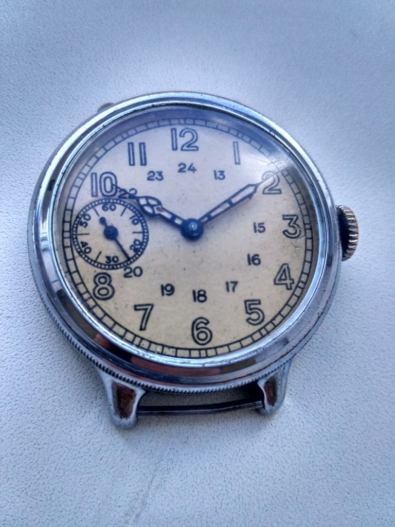

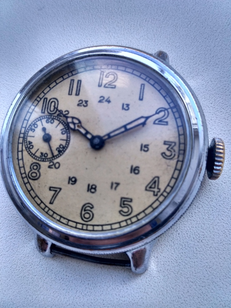

Приветствую всех форумчан. Вот есть возможность купить такие "часы разведчика". Я весьма средне разбираюсь в кировских, и на первый взгляд, всё в них(кроме цвета стрелок), вроде так, как и должно быть. Прав ли я, или что-то с этими часами не так? И ещё вопрос-выпускались ли "часы разведчика" после 45 года?

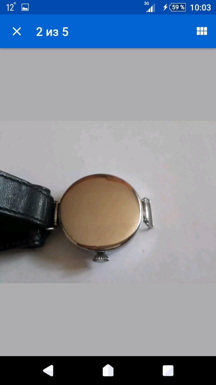

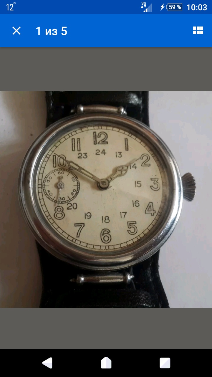

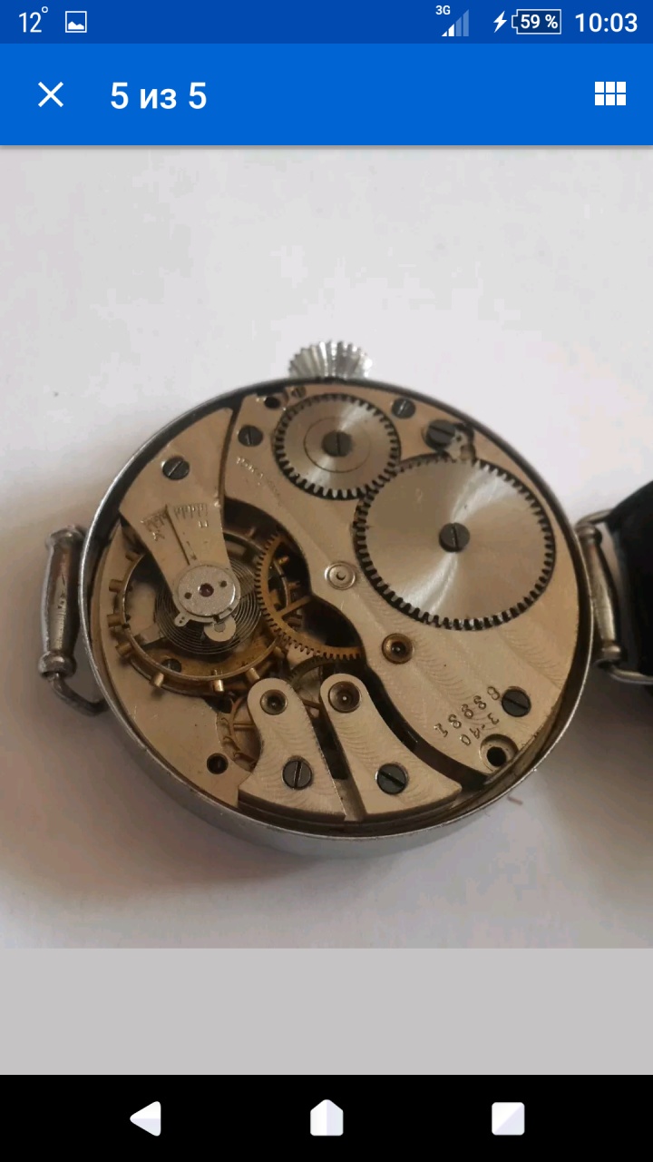

Приветствую всех! Нашёл в продаже такие часики за 120$. Подскажите пожалуйста, стоят ли они этих денег?

Голова не родная и цифер осыпается. Стрелки какого-то странного цвета, крашеные что-ли? Я бы не взял за такую цену

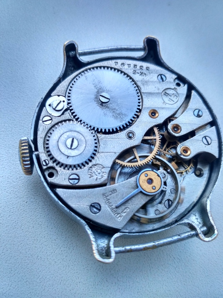

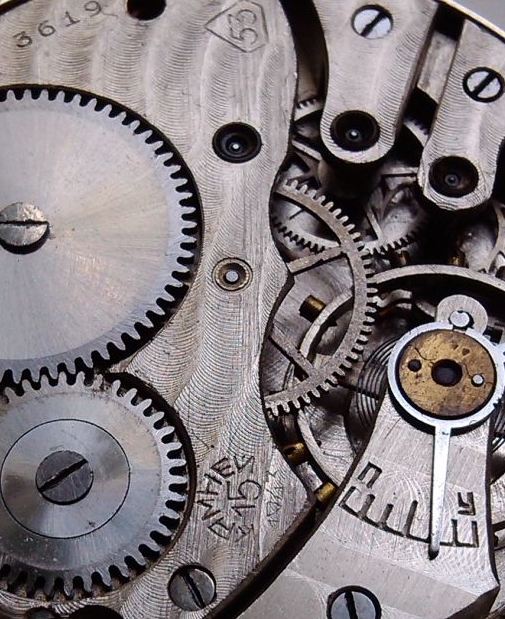

Ув форумчане, что можете сказать по этому меху (вроде 2й часовой и 43 год)?

Сообщение от asd123 Посмотреть сообщение
Да,Второй Часовой Завод ,в эвакуации-ЧЧЗ,только мост баланса первого завода
и отделка барабанного и коронного колёс характерна для первого завода.
Сообщение от Tekumze Посмотреть сообщение
Стрелки,не оригинальные, от каких-то приборных часов.
"Часы разведчика" ,судя по всему, выпускались в 43-44 годах.
Корпус-правильный.

Большое спасибо! А что Вы подразумеваете под словами "коронного колёс" и какие колёса выглядят правильно?
