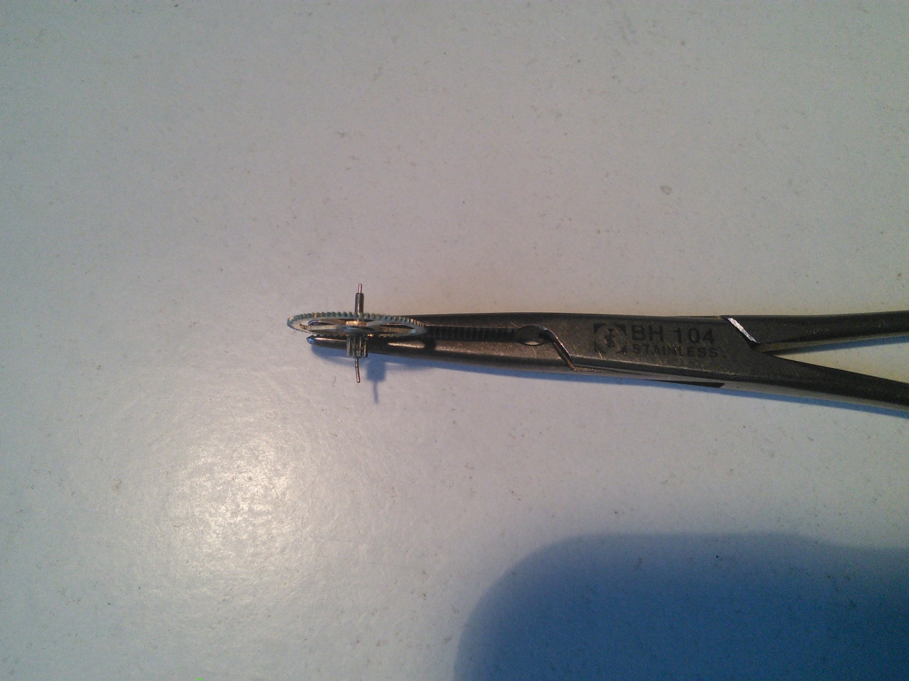

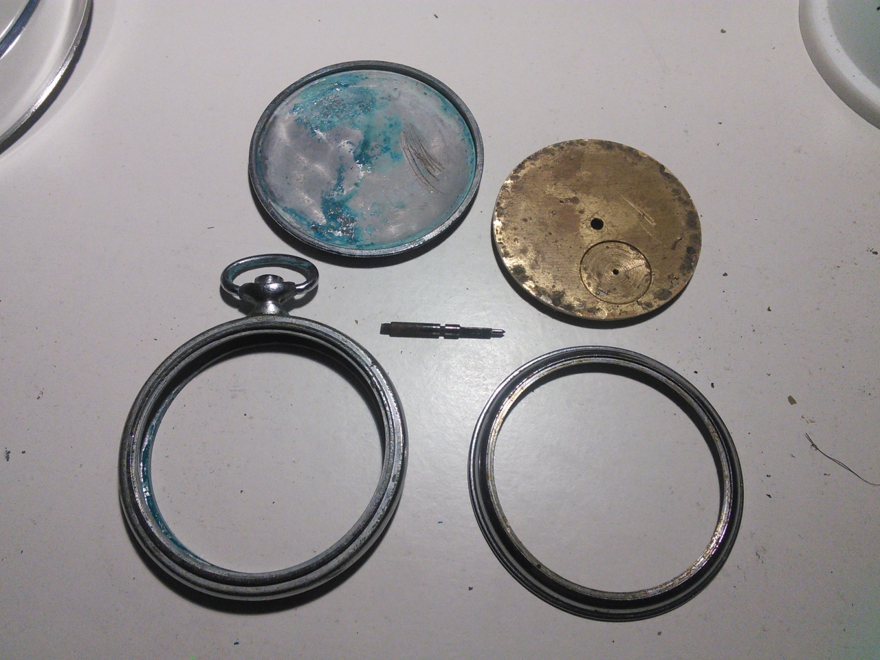

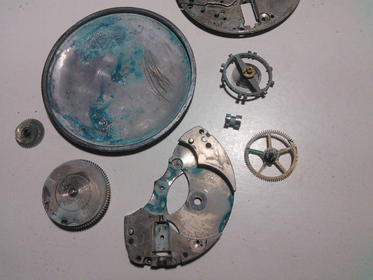

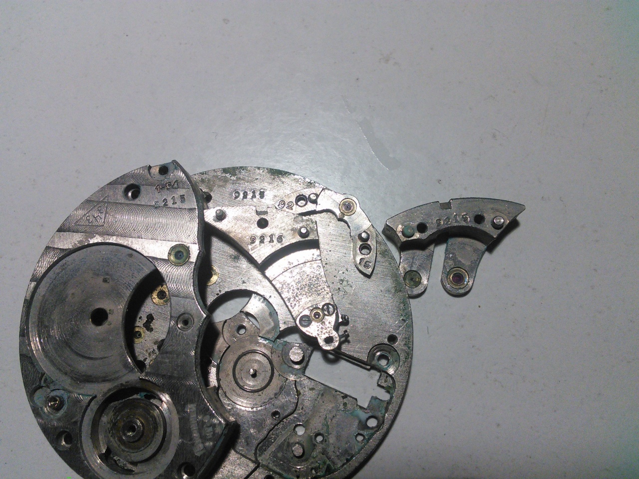

Help!!! Чем отмыть этот налет цвета медного купароса? Он на всех деталях , а часы при этом
ещё и ходили. И ещё забавная делать, номер на мосту баланса отличается на единицу от всех остальных.
Подскажите, пожалуйста, как ровнять кончик оси секундного колеса?

Мне кажется, что обычный бензин должен справиться.

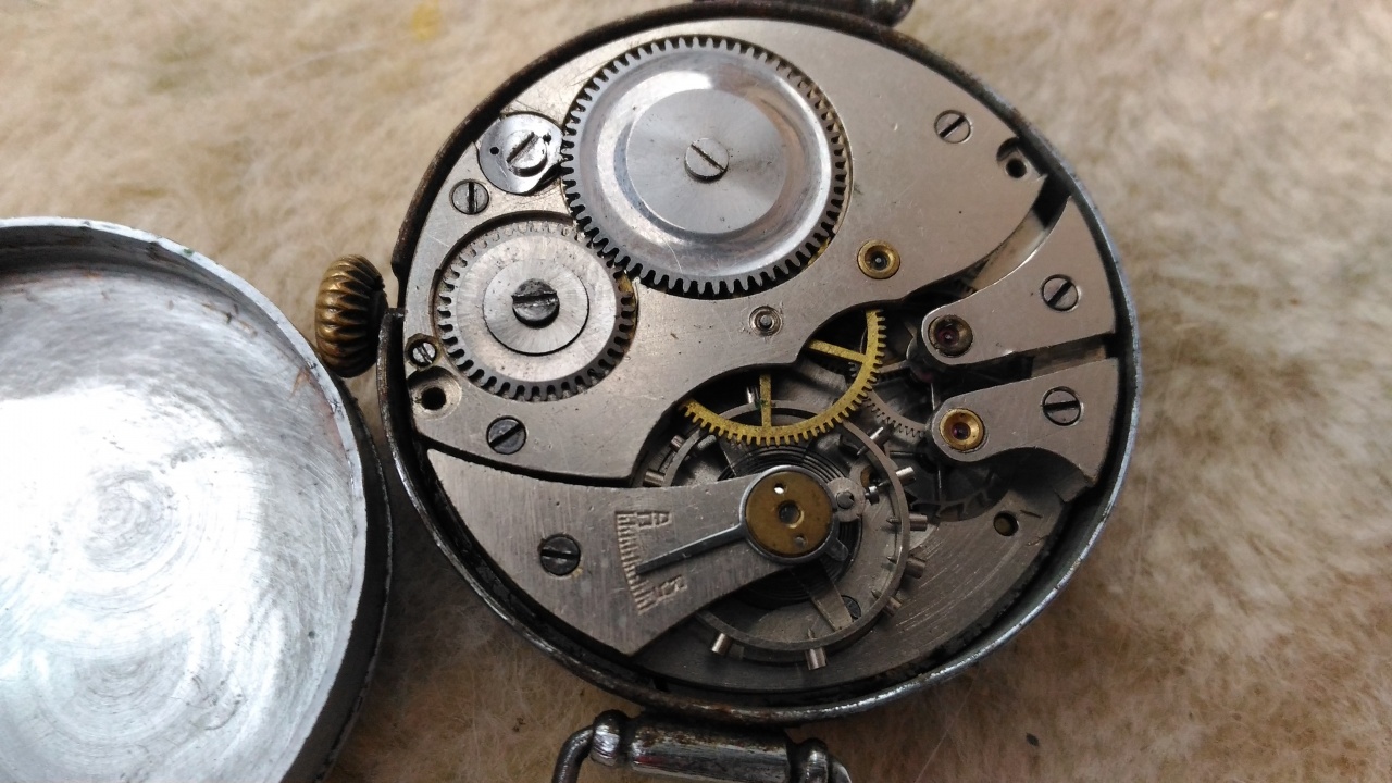

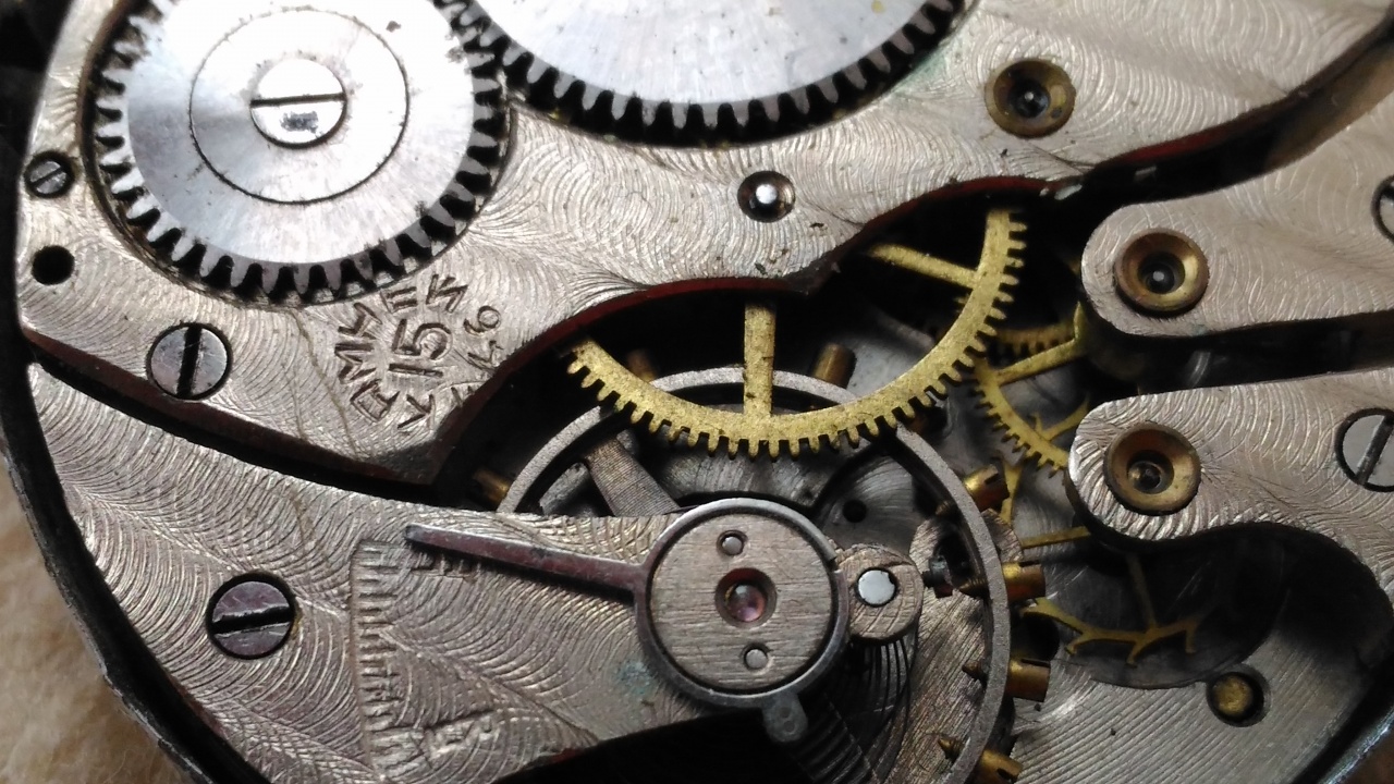

Подскажите, пожалуйста, по данному механизму.
По всем признакам - это 2-ой час завод, но почему-то нет никакого клейма. Бывали ли случаи отсутствия клейма? Или этот механизм вообще не отсюда?
Случаи отсутствия клейма бывали, особенно в период войны, тут правда уже 46г. но наверное такое возможно.
ХАРПИК(или что либо подобное) эту купоросную фигню смоет, только передерживать не стоит и повторно раствор не использовать, иначе,медь, входящая в состав, смытых солей, будет отлагаться на поверхности деталей.
Имелся в виду, раствор ХАРПИКа.

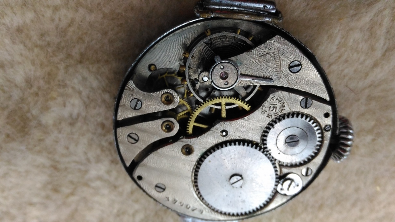

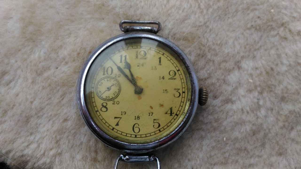

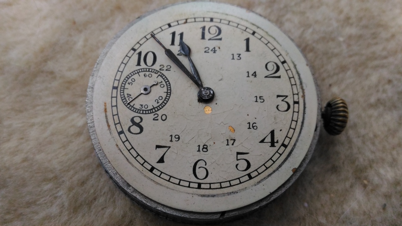

Помогите, пожалуйста, датировать данную Кировку.
Вообще никаких клейм нет.
Стекло - жёлтое, целлюлозное.

Военка судя по отсутствию опозновательных знаков.

Спасибо.
Меня просто ввело в заблуждение полное отсутствие каких-либо клейм, не только отсутствие клейма завода.

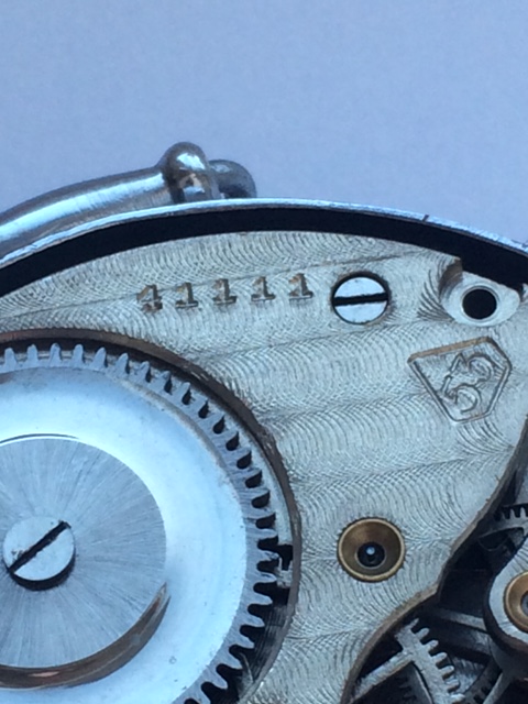

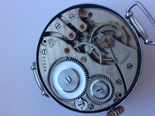

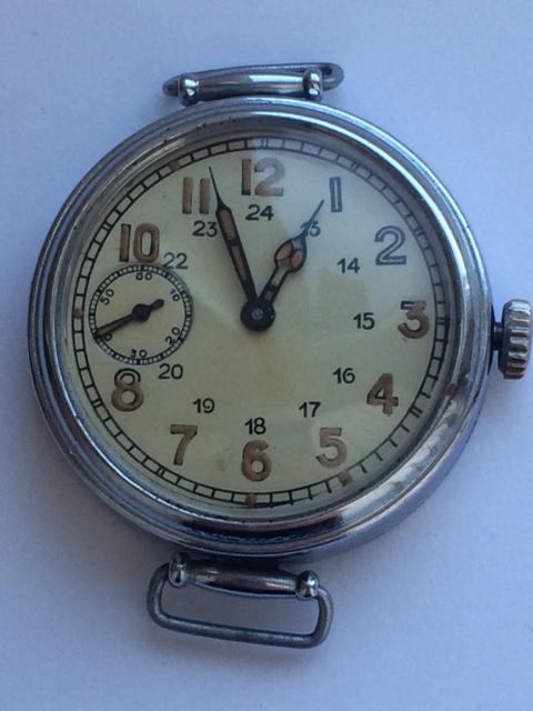

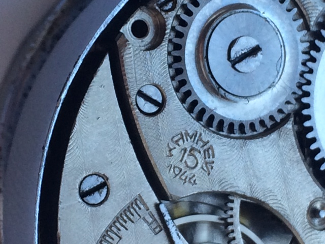

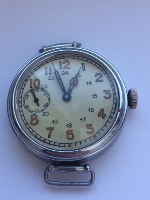

У меня очередное пополнение, еще и военные...:
И номер красивый...
