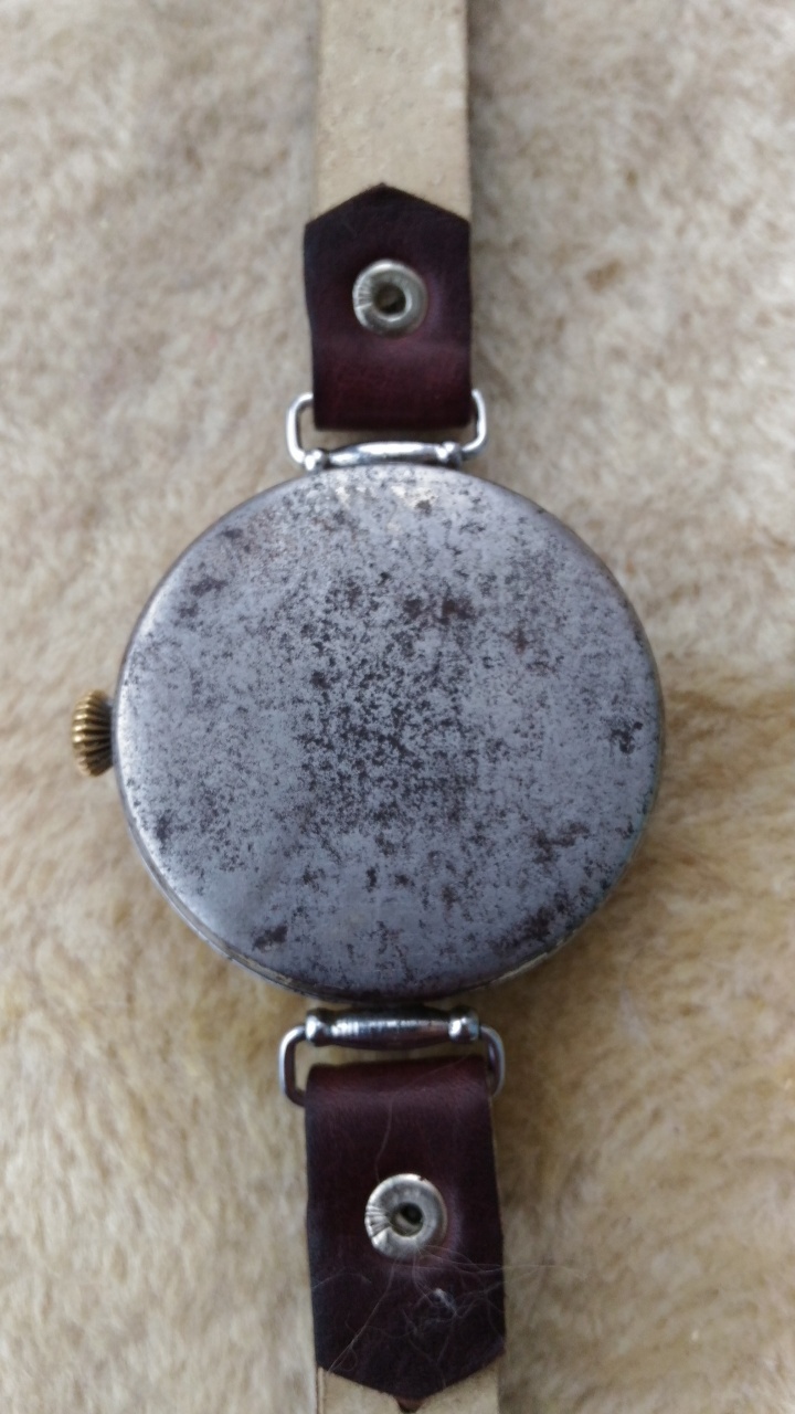

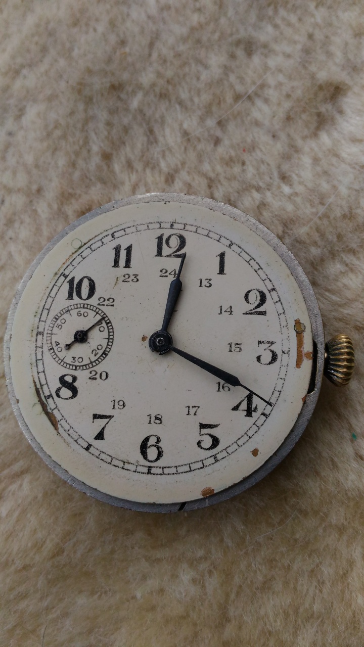

Подскажите, пожалуйста, с точки зрения "котлетности" данной кировки 1940 г.
На первый взгляд вижу только, что корпус и заводная головка от первого МЧЗ, а сам механизм - 2МЧЗ. Хотя вроде бы бытует мнение, что в то время могли вставить механизм в корпуса как попало.
Ещё что-то есть неправильное?

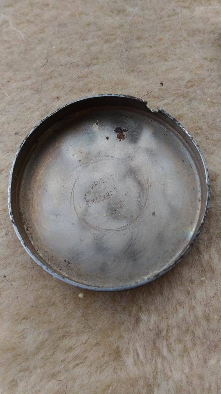

Кстати, что там за клеймо на обратной стороне крышки? Какая-то московская артель? Надпись затёрта сильно.

При более сильном увеличении надпись похожа на "метширпотреб москва"

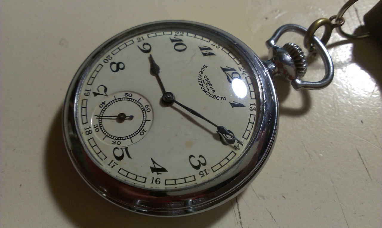

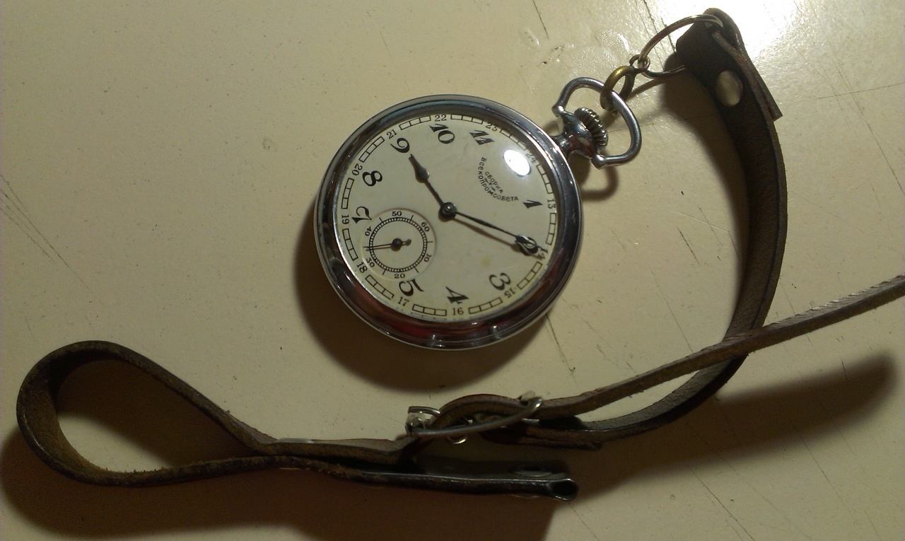

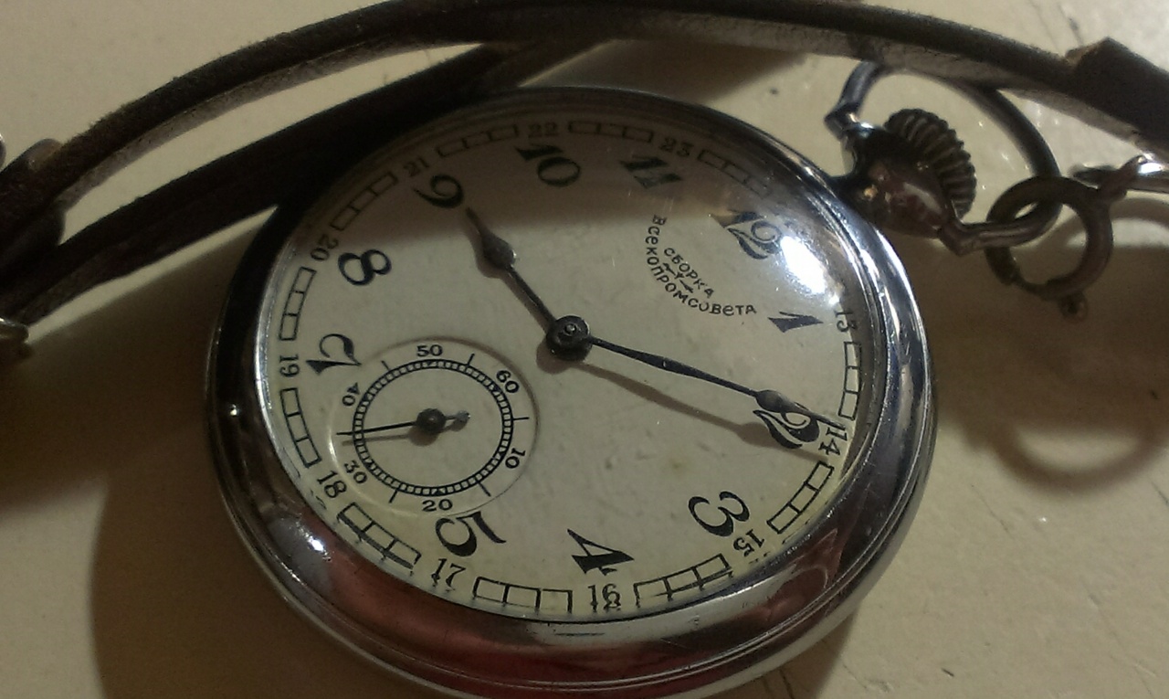

и я покажу...4-40. мех К-15. это что?

Часы артельной сборки,д.б. К-15, какая-то внутриартельная маркировка.
Механизм-то покажите.
Часы в очень приличной сохранности.

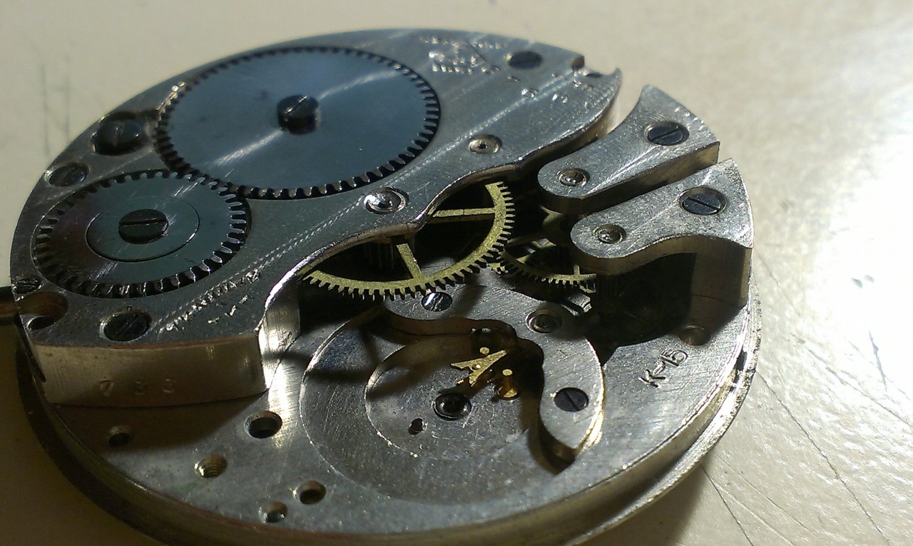

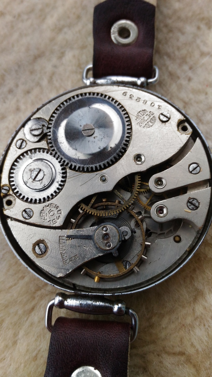

да, конечно. вот мех. 4-40 1 МЧЗ. баланс снят. разрезной, биметаллический, с регулировочными винтами ))
да, с циферм повезло. корпус помыл в АЗУ, пластмасску полирнул. ремшок, тоже сам сделал... че тут скажешь? маладец!!!))

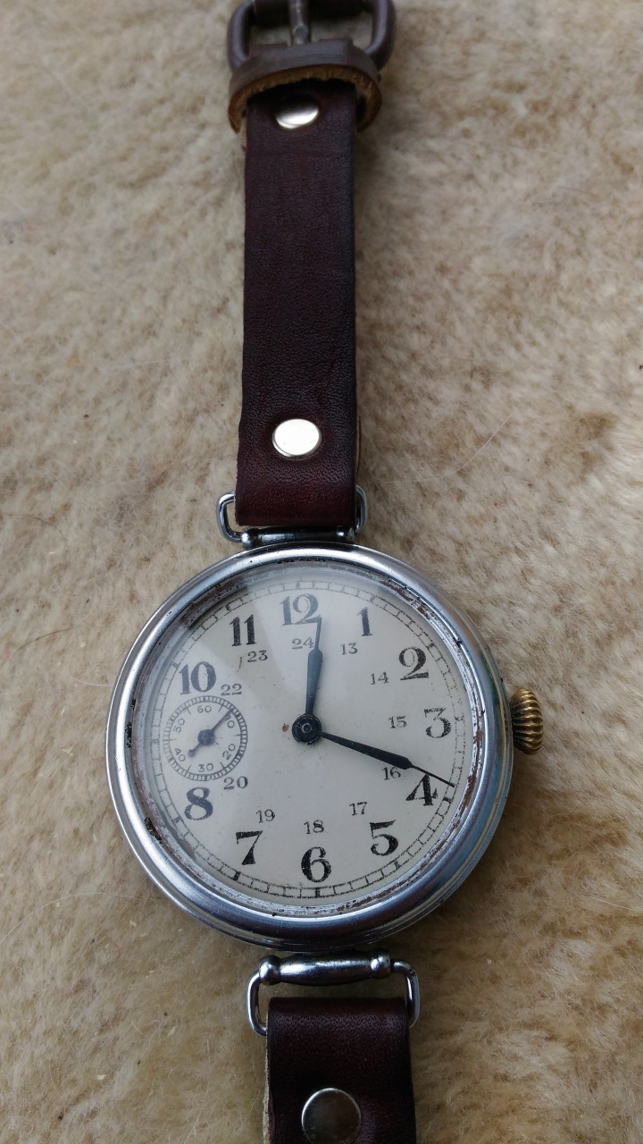

Коллеги, на соседнем ресурсе встал вопрос, были ли заводские наручные часы 2 часового завода на карманном механизме, или это миф, и всё, что дошло до нас - артель???
Вот мой экземпляр, механизм 40 года.
Поговорим?

На счёт того были или нет, разные мнения.
Похоже, что с года 39 делали и наручку много их встречается.
Но на вашем фото-переделка карманных-спилен бигель, приварены уши,цифер от карманных оставлен-з/г на 12.

Правильно ли я понимаю, что если циферблат от карманных, то это всегда переделка или артельный корпус.
Или были варианты, когда циферблаты от карманников ставили в наручные корпуса на заводах?

Да, вы совершенно верно мыслите,заводские варианты были с з/г на "3".
И заводской корпус был только кастрюлеобразного типа.
