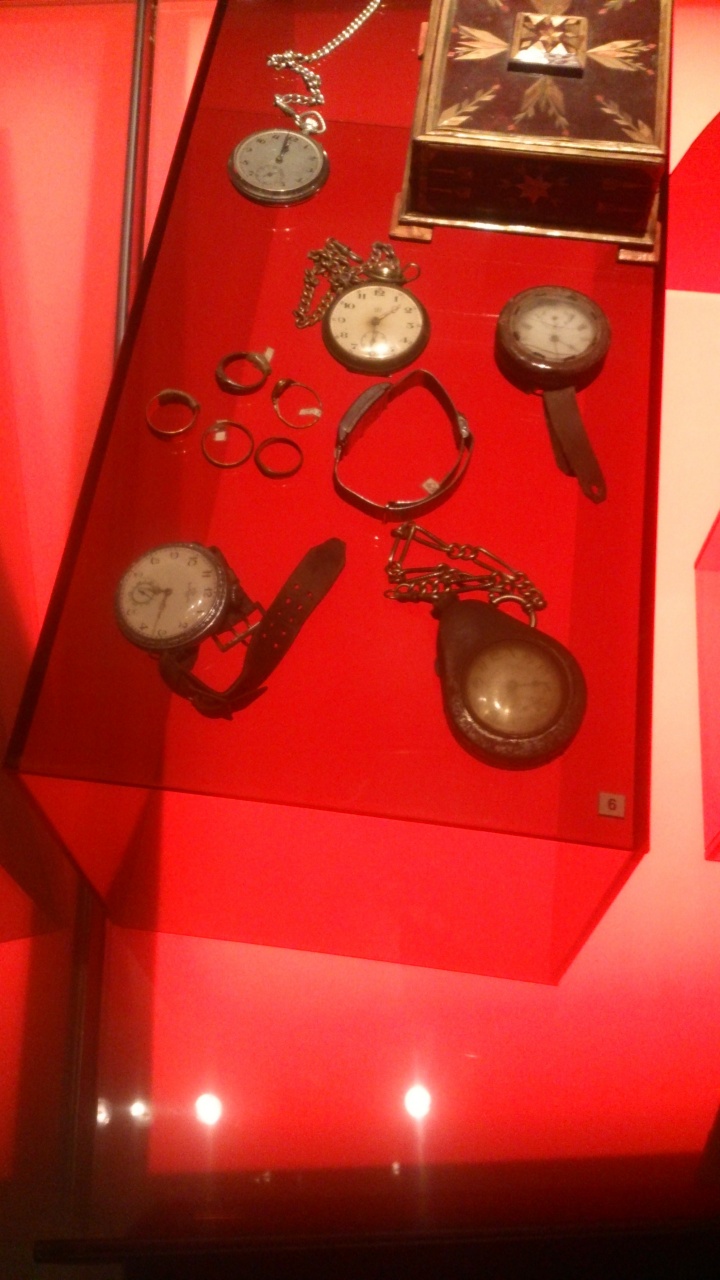

Да (оно было бесцветным). Насчет оффтопа. Вы бы еще фамилию разглядели, было бы неплохо.
Из вышеупомянутого ЦМ ВОВ, личные вещи, изъятые у русских военнопленных в одном из шталагов.

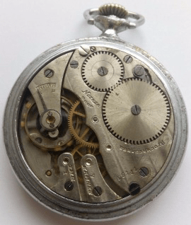

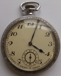

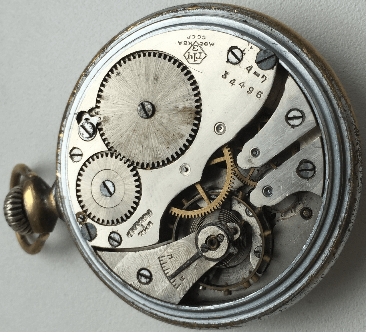

Пару раз мне попадались в интернете фотографии циферблатов карманных часов 1ГЧЗ без логотипа:
Означает ли это, что циферблаты в приведенных примерах неродные? Или был и такой вариант оформления продукции 1ГЧЗ (без логотипа на циферблате)?

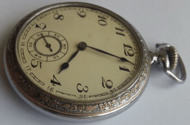

Ребят подскажите срочно .Данные часы ценны ?Думаю приобрести,стоит ли ? Цена около 30 евро.сколько максимум за них предложить???

Часы выпуска военного времени Чистопольского Ч.З.
В приличном состоянии,за 30 евро стоит взять.

Сообщение от AndreyL Посмотреть сообщение
Я тоже так делал. Чтоб скрыть послевоенное происхождение, смыл растворителем надпись "Златоустовские".

Сообщение от DT29 Посмотреть сообщение
1) Спасибо за информацию. Теперь буду знать, что "кировские" циферблаты для карманных часов без логотипа - это на самом деле Златоустовские доноры (еще один признак котлетности конкретного образца).
Я ради интереса пересмотрел убитые карманные часы, которые продаются на Aukro для оценки оригинальности комплектации. Чтобы не соврать: родной механизм (1ГЧЗ) стоял только в трети мертвых тушек с циферблатом 1ГЧЗ. Кошмар! Даже в трупах сплошные "котлеты".

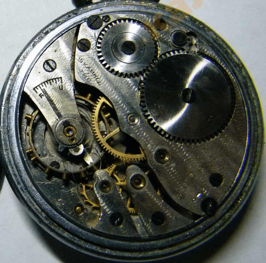

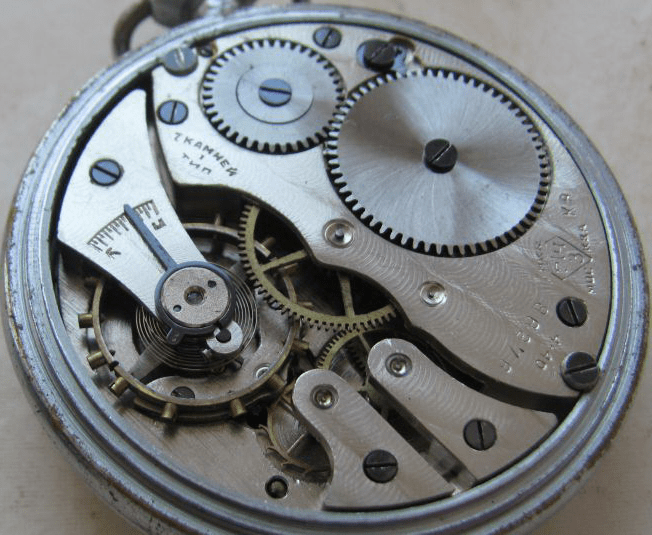

2) В 2012 году товарищ Pryanik высказал допущение, что "исконно кировские" барабан и заводное колесо должны быть с плоской поверхностью, а эти узлы с проточкой (кольцевой "канавкой") - это, мол, признак 2-го завода. Но мне неоднократное попадались фотографии карманных часов 1ГЧЗ на 15 камнях в варианте с проточкой (да и сами такие часы имеются). Как думаете, насколько эта теория верна (с привязкой типа барабана и заводного колеса к конкретному заводу)?

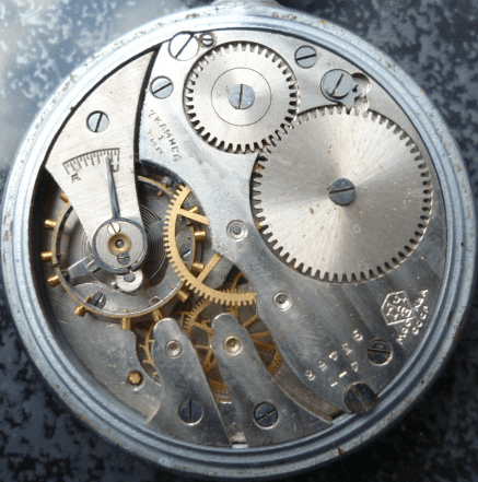

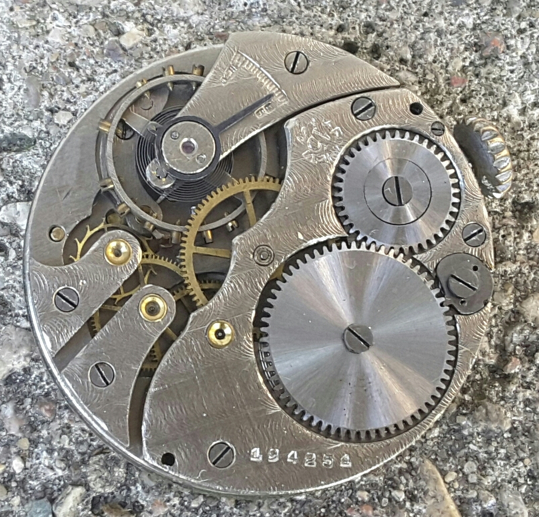

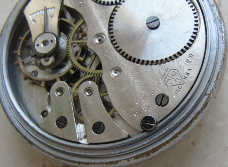

3) Я правильно понимаю, что узел баланса в примере ниже неродной или на часы 1ГЧЗ ставили также и разрезной баланс?

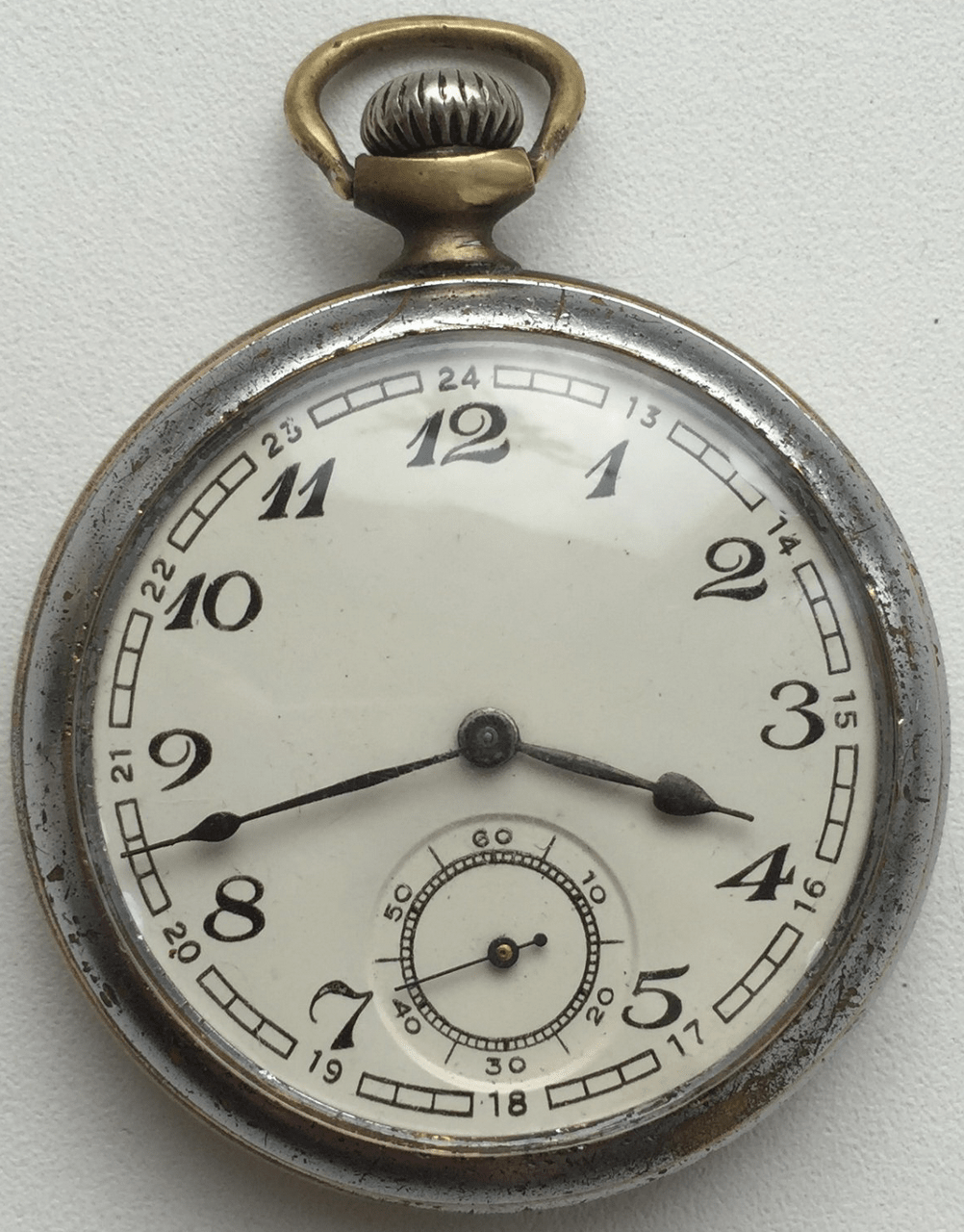

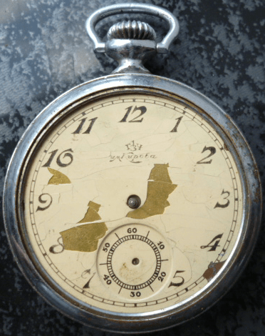

4) Что думаете про пример циферблата, который приведен ниже? Шрифты отличаются от "канонических". Это тоже неродной циферблат или на заводе могли использовать разные шрифты в разные годы?
Дополнение. Нашел достаточно много фотографий механизмов 1ГЧЗ с разрезным балансом. Получается, что баланс в примере из п.п 3 все-таки родной.

Не будучи знатоком "Кировских", вставлю свои пять копеек насчёт некоторых вышеозначенных вопросов..Шрифты циферблатов существовали разные, и представленный вполне является настоящим - я подобный на том же Аукро видел не раз и не два. Что касается барабанов..Кем - то была высказана мысль, что "Кировские" прекрасный конструктор, и за 70 - 80 лет эти часы были много раз перелопачены. Так что вполне возможно, что в часах производства 1 ГЧЗ при ремонте устанавливали барабаны и заводное колесо от часов 2- го часового завода. Я просто именно в часах 2ЧЗ гораздо чаще наблюдаю барабан и заводное колесо с проточкой, чем в часах 1ГЧЗ.

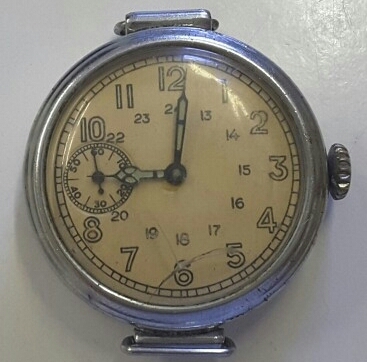

Первые наручные часы с антибликом на корпусе для военных 1940 год, давно хотел именно такие
