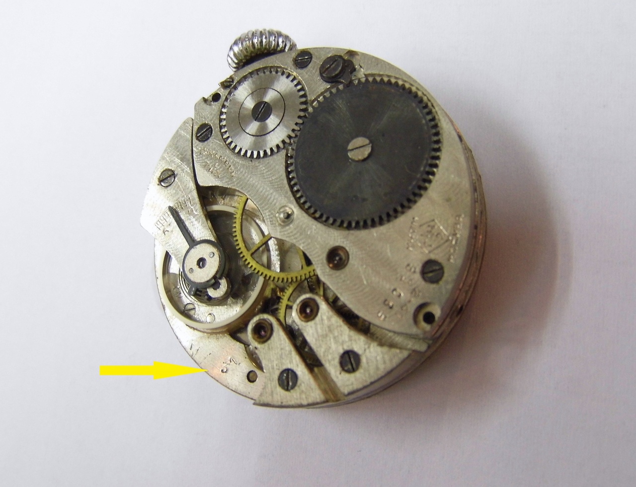

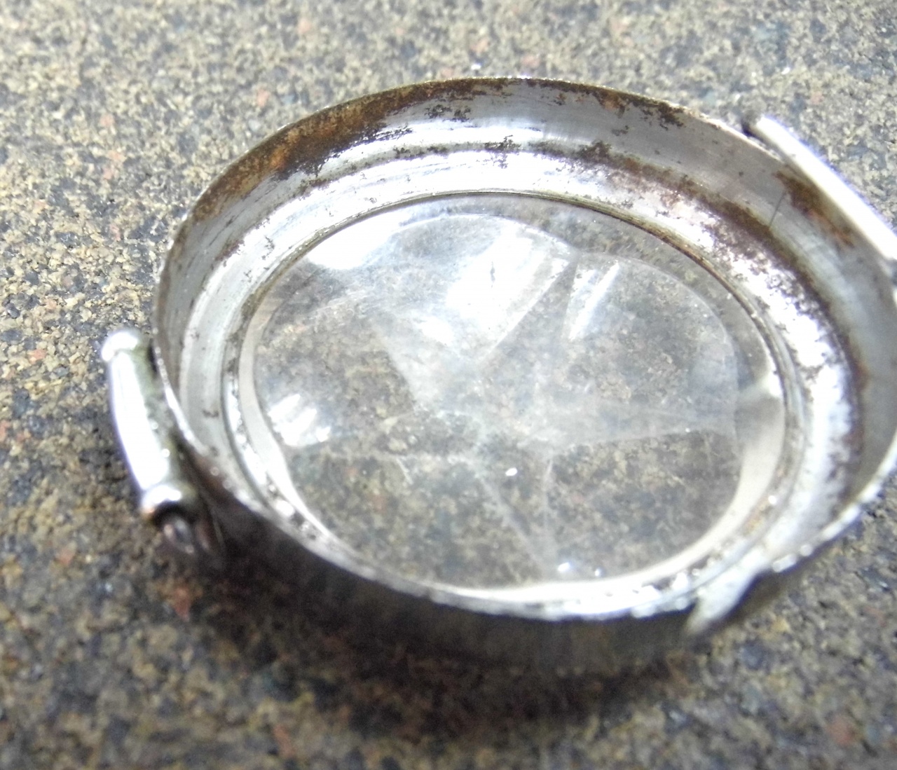

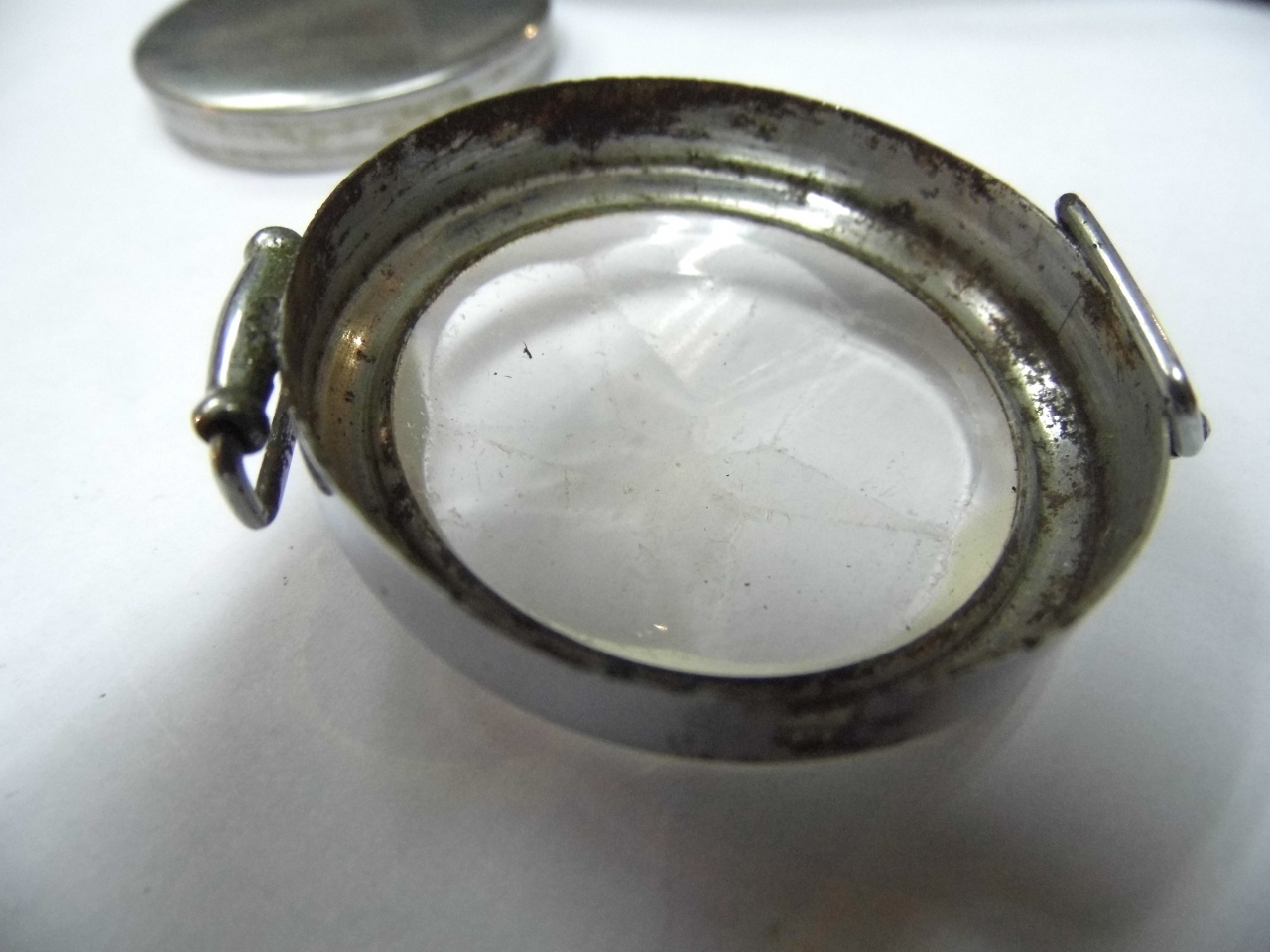

По случаю праздника и из уважения к теме разместила объявление :
Сообщение от Tasha21 Посмотреть сообщение
Прошу Мэтров дать резюме по данному экземпляру:
2-й квартал 1941, 15 камней, фотоциферблат. Толстое граненое звездой стекло. На ходу, родной ремешок.
Из Мэтров откликнулся школьник из Евпатории и вот ещё:
Сообщение от harris1969 Посмотреть сообщение
... циферблат ремонтный... неродной ангренажный мост... коронное с барабаным колёса,тоже разномастные.
Стекло, пожалуй, даже не артельное, а каким-то умельцем изготовлено.
Механизм,похоже, сборный,т.к. Мост анкерной вилки стоит типа 2ГЧЗ-ЧЧЗ и платина ему соответствует, а барабанный мост и мост баланса типа 1ГЧЗ.
Обращаю ваше внимание:
1. На платине нанесена маркировка 3 /1
2."ремонтный циферблат" - с люминофором. Установлен так давно, что уже почти не "фонит"
3.Стекло - хрустальное, запрессовано в заводских условиях. Обечайка никаких следов разборки, царапин или других дефектов не имеет.
Утверждать, "стекло каким-то умельцем изготовлено" на основании того, что вам не приходилось такого видеть,..
"Есть многое на свете, друг Горацио, что и не снилось нашим мудрецам."
ID:	1402872   Нажмите на изображение для увеличения
ID:	1402873   Нажмите на изображение для увеличения
  #3078
Старый 18.05.2016, 10:52
Регистрация: 31.08.2011
Адрес: рф
Сообщений: 6,297
Сказал(а) спасибо: 12,484
1.Номер выбитый на платине д.б. пробит и на всех остальных мостах,
на маленьких,только последние цифры.
2. Часы имеют плохую влагозащиту, и качество лакокрасочных покрытий,
применявшихся при изготовлении было не лучшим, поэтому циферблаты
могли за несколько лет приходить в негодность и заменялись мастерами на
фотоциферблаты, за неимением оригиналов.
У меня пара ПОБЕД изг. нач.50х имеются, явно кустарными циферблатами,
кстати, со светомассой, по времени изготовления,приближающиеся к времени пр-ва самих часов.
Видел и ЗВЁЗДЫ подобные.
А фонить от времени может меньше,только если светомасса почти осыпалась
и была удалена из под стекла, сама радиевая светомасса должна фонить
почти так же,как и в молодости.
3.По поводу стекла,даже артельные корпуса,циферблаты проходили в теме
неоднократно,а такого ещё не было.
Да и не стали бы на заводе делать такое непрактично-выпендрёжное стекло,
тем более хрустальное.
Скорее всего удачно подобрано от чего-то другого.
Эти 6 пользователей сказали Спасибо! harris1969 за это сообщение:
4apkiss (20.05.2016), anderson80 (18.05.2016), Chewbacca (25.05.2016), Pryanik (22.05.2016), Tasha21 (18.05.2016), uvarrov (10.06.2016)
  #3079
Старый 18.05.2016, 12:32
Tasha21 Tasha21 вне форума
Регистрация: 06.05.2016
Адрес: Saint Petersburg
Сообщений: 9
Сказал(а) спасибо: 39
Поблагодарили 15 раз(а) в 5 сообщениях
3.По поводу стекла...а такого ещё не было.
тем более хрустальное. Скорее всего удачно подобрано от чего-то другого.
Весьма признательна harris1969 за ответ, особенно за то, что обошлись без общепита - "кастрюлька", "котлета", "салат Провансаль"
Давайте не будем так категоричны по поводу стекла ; существует вероятность спецзаказа. Если же Вы настаиваете, что стекло "удачно подобрано от чего-то другого", то возможно сможете объяснить каким образом это было исполнено? Повторяю: обечайка никаких следов разборки, царапин или других дефектов не имеет.
