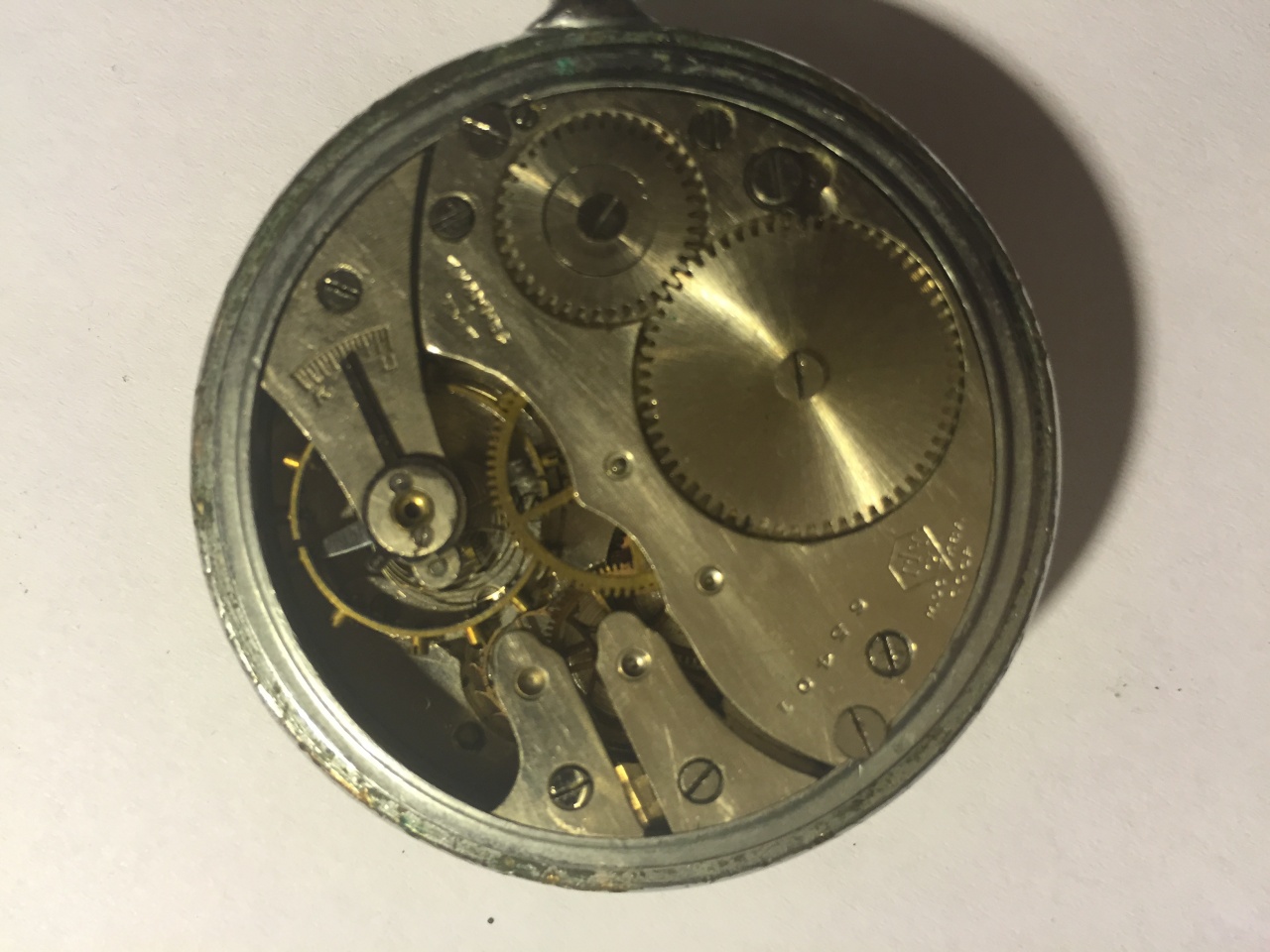

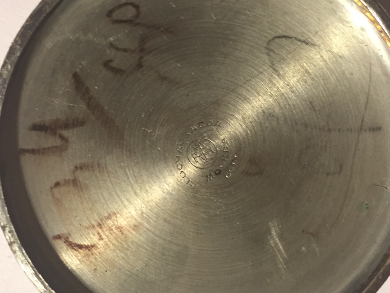

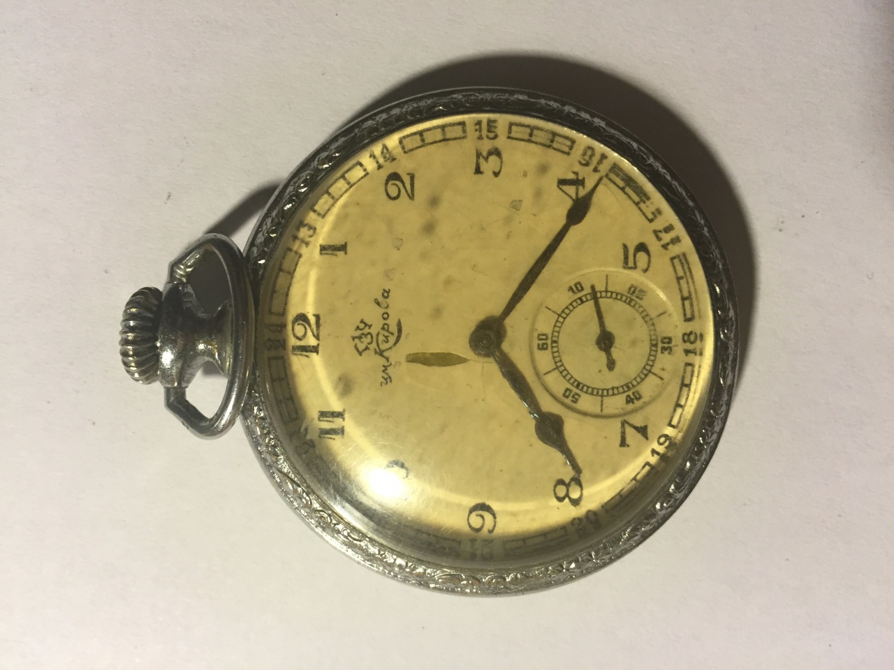

здравствуйте, обнаружил старые часы , не рабочие и цифер еле держится,
эмаль вздулась. не могу определить год и интересует почему цифра 3 другой формы. Может поможете? о продаже не думал, может стоит восстановить. заранее спасибо. 7 камней тип-1 фото не очень
добовляю фото

Стоит,восстановить.мехне ржавый,цифер Перерисует всемирно известный Художник Макар Носов,с Украины,а вот баланс на них,проблематично найти.

и все таки может кто-нибудь знает почему цифра "три" на циферблате, такая как на наручных часах?

Не пойму, чем Вам тройка не нравится?
Стандартный цифер с классическим написанием. Стилистика "3" поностью соответсвует остальным цифрам, особенно 7 и 2.
Я бы цифер не перерисовывал, не люблю новодел. Можно слегка подреставрировать и зарепить старую краску, слегка брызнув лаком для волос. Все ж сохраните аутентичность.

я так и хотел бы сделать, но боюсь напортачить. все таки думаю заказать 2-й идентичный циферблат, а этот сохранить как то ?

Сохранить - легко. Лак для волос сильной фиксации и аккуратно с 30-40 см распылять в направлении цифера по чуть чуть. И так пару раз, дав полностью высохнуть.
При съеме цифера, особенно стрелок, можно его окончательно потерять((.
