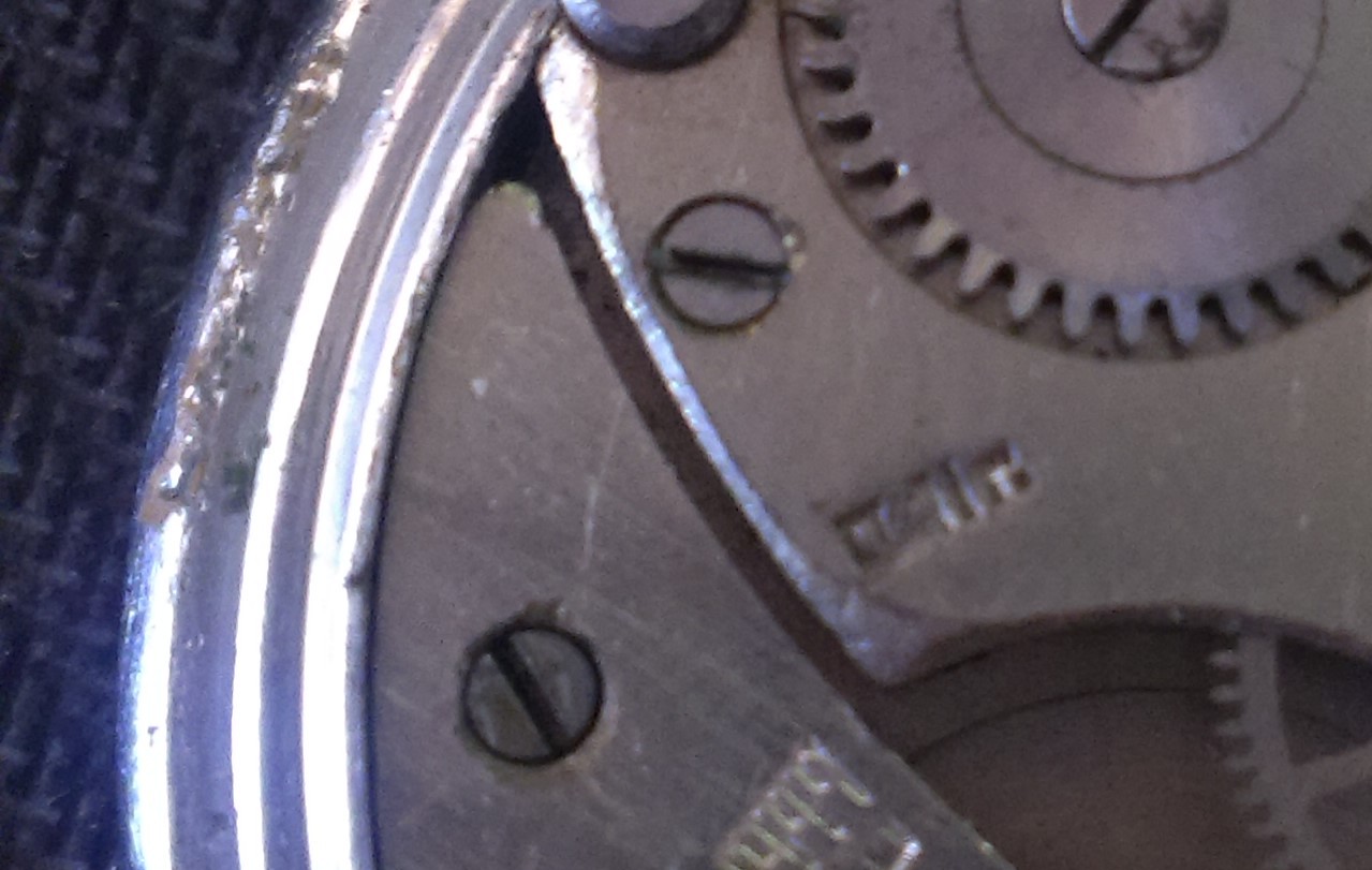

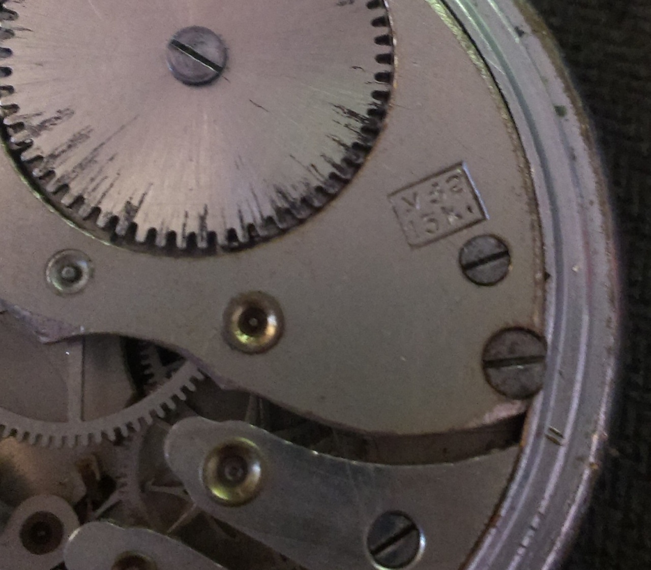

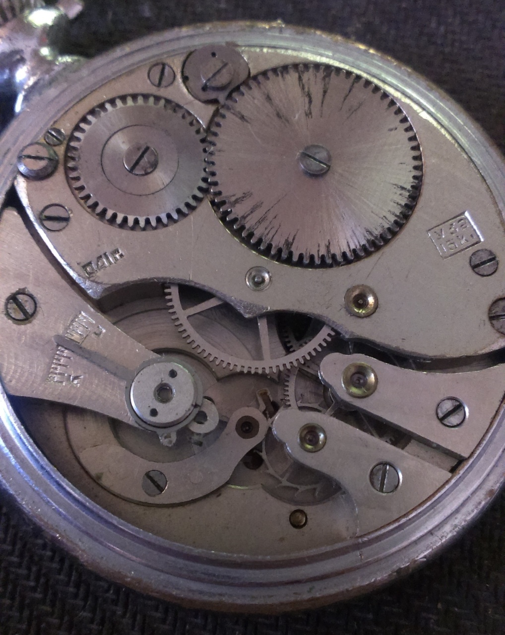

Коллеги, добрый! вот такие часы. расскажите по клеймам, по меху, по названию, о часах, в общем. благодаря, а23кат и восток74, понял, что 2 мчз, вроде как на эбоше (если можно ссылку на эбош)? интересуют клейма, необычное даты изготовления (041г.) и в квадрате у32, ниже к15., подсказали, что вроде бы, участок 32, камней 15??? ну и, само собой, название...

Крайне странные часы, имеют больше признаков 1ГЧЗ, чем 2ГЧЗ-мостик
анкерной вилки, винтик сбоку и разметка по типу 1ГЧЗ на мосте баланса,
форма ангренажного моста ,отделка барабанного и коронного колёс.
Единственно, что характерно для 2ГЧЗ, это храповик барабанного колеса
и выборка под него.
По клеймам ни чего не подскажу, т.к. с такими не сталкивался,
но видать , изделие артельное, о чём и цифер говорит.

спасибо большое! как расценивать признаки двух часов, как котлетность или, как..., или как? поближе, увеличив фото, можно сказать, что рисунок на металле, присутствует только на мосту баланса, остальные мостики и сама платина, вроде как, однородные, без следов обработки на металле. наверное артельная сборка полностью...
------- ДОБАВЛЕНО ЧЕРЕЗ 13 МИН --------
да, вот еще на одном форуме, дали вот такой ответ:
...но В твоем случае - гражданский вариант К-43 именно для наручного ношения на эбоше 2-го МЧЗ, видимо один из последних артельных, но от этого не менее редкие часы. Их нужно оправить в наручный корпус 2-го МЧЗ ( с полосатой крышкой) и будет ОЧЕНЬ редкая, коллекционная штучка... ?
