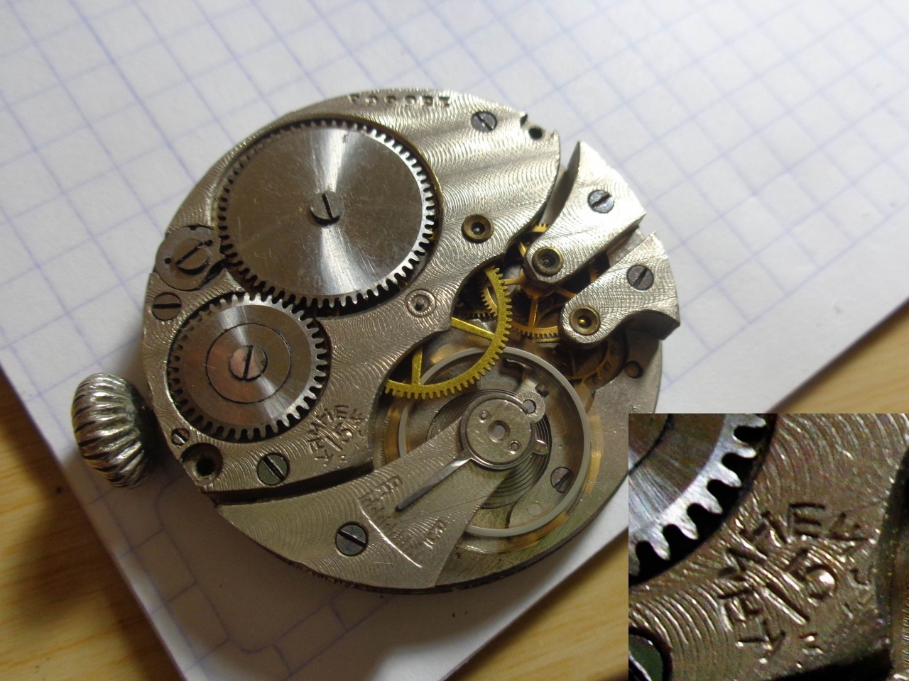

Уважаемые коллеги. Недавно стал обладателем. К сожалению самый интересный фрагмент как бэ спилен рашпилем. Прошу ответить на вопросы:
1. Какой завод произвел эти часы
2. Можно ли по остаткам клейма датировать их производство
3. Все ли правильно в деталях.
Буду очень признателен.

Механизм пр-ва ЧЧЗ,вроде, третий квартал 1946г просматривается.
В механизме, всё верно(не котлетный).

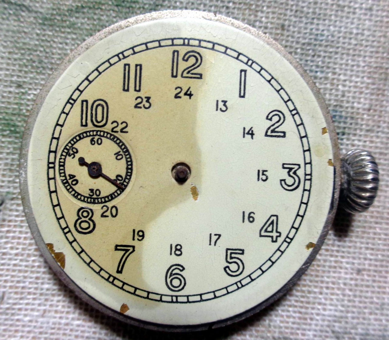

Нашел простой способ очистки циферблата. В середине процесса для наглядности.

И как такое чудо происходит? Что нужно сделать???

Оказалось всё просто. Нужно пойти в магазин и купить лимон, и ватных палочек. Выдавить сок из лимона в блюдце. Этим соком и чистим. Самое интересное, что лимон не смывает почему то "типографию", как бензины-керосины. И еще выявился побочный эффект, золоченые стрелки и метки ну просто огнем горят после лимона. Вот и вся недолга. Пробуем?
