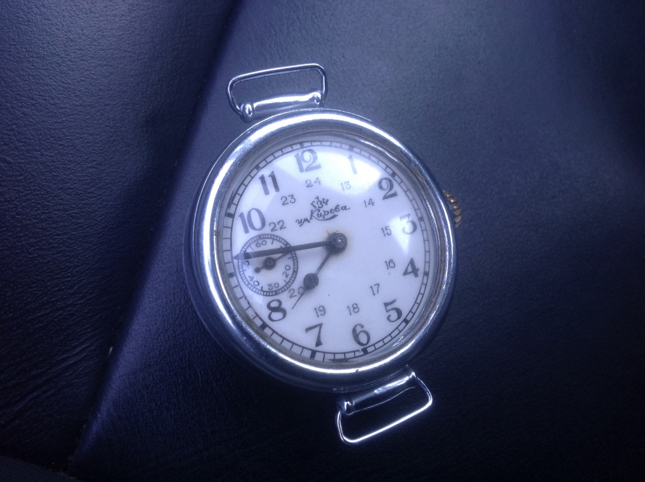

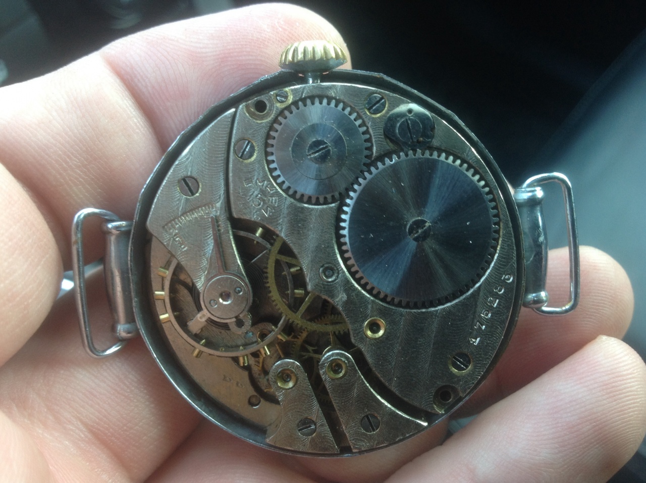

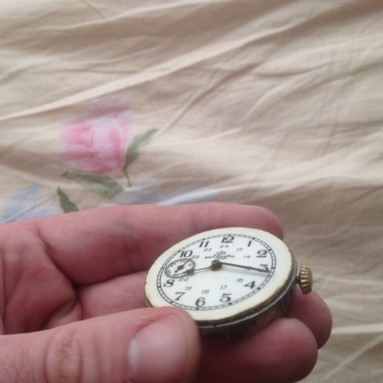

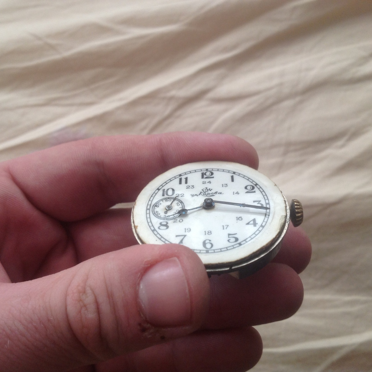

Уважаемые форумчане. Сегодня стал обладателем вот такого чуда. Очень прошу прокомментировать соответствие частей на предмет цельности образа, так сказать. Меня смущает наличие крепежных отверстий на механизме и отсутствие того, к чему он крепится... Раскройте тему, пожалуйста.

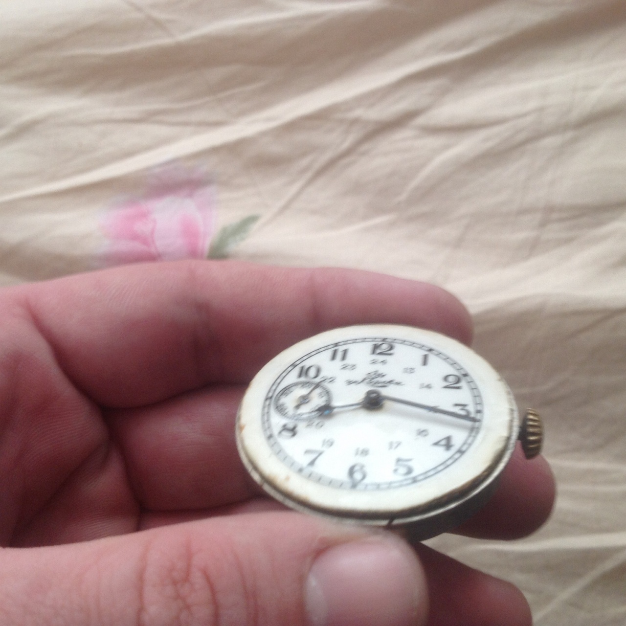

  #2664
Старый 25.02.2015, 14:47
vch43 vch43 вне форума
Регистрация: 03.03.2011
Адрес: Томск
Сообщений: 289
Сказал(а) спасибо: 272
Поблагодарили 358 раз(а) в 118 сообщениях
отверстия - это как раз не страшно. Плоды унификации. А другое - стрелки явно посторонние. Часовая вроде длиннее, как будто с карманника. Минутная - не соответствует парной часовой, да и размерами не вписалась.
Механизм - сразу не соответствует надписи 1 завода на цифере (в данной теме был замечательный пост-ликбез для таких, как мы с вами, дилетантов, там явно прописывались эти вещи - форма "оливок", расположение винта на регуляторе, форма "собачки", ну, и, конечно, клейма - 15 камней и 2 час. завод). Вопрос в том, насколько важна аутентичность в деталях именно вам? ))

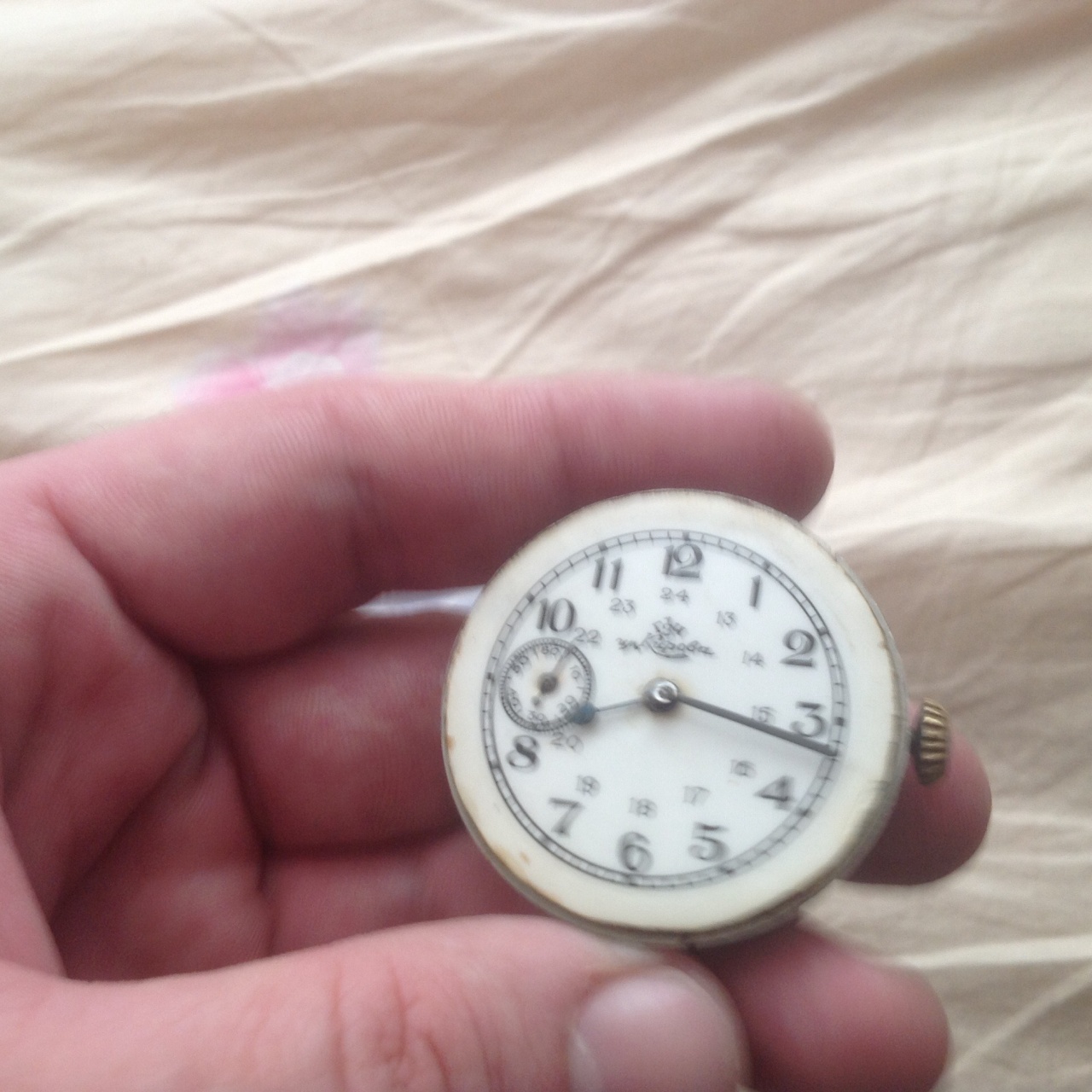

  #2665
Старый 25.02.2015, 14:51
Регистрация: 31.08.2011
Адрес: рф
Сообщений: 6,297
Сказал(а) спасибо: 12,484
Цифер, дюже подозрительный.
Минутная стрелка-от ЗИМа.
Механизм- ЧЧЗ, военного времени выпуска.
Крепёжные отверстия,вероятно,достались в наследство
от карманных,по инерции.

  #2666
Старый 25.02.2015, 14:56
12308 12308 вне форума
Регистрация: 22.11.2011
Адрес: Владимир
Сообщений: 545
Сказал(а) спасибо: 226
Поблагодарили 832 раз(а) в 229 сообщениях
Самое главное в этих часах- цифер,а он похоже левый.Сделайте фото без стекла.Дабы внести ясность.Да и крышку.Остальные косяки можно поправить пока не дефицит.

  #2667
Старый 25.02.2015, 14:58
Аватар для Hantei39th
Регистрация: 16.07.2008
Сообщений: 3,389
Сказал(а) спасибо: 1,852
Поблагодарили 2,694 раз(а) в 1,381 сообщениях
Если из-за циферблата, то совершенно напрасно, он то как раз и "новодел", хотя понятно сделан не сегодня.

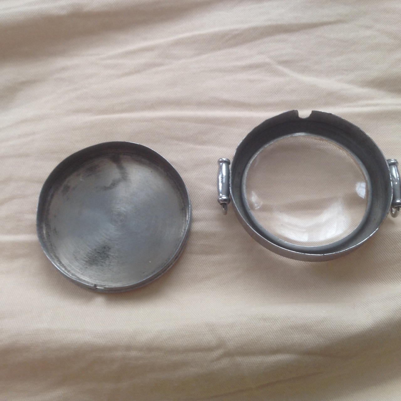

  #2668
Старый 25.02.2015, 15:15
Annt Annt вне форума
Регистрация: 29.06.2011
Адрес: Тверь
Сообщений: 472
Сказал(а) спасибо: 1,712
Поблагодарили 1,791 раз(а) в 240 сообщениях
Сообщение от harris1969 Посмотреть сообщение
Как снять подозрения с цифера? Ибо это основное, ради чего брал часы? Я его ни в чем не заподозрил)

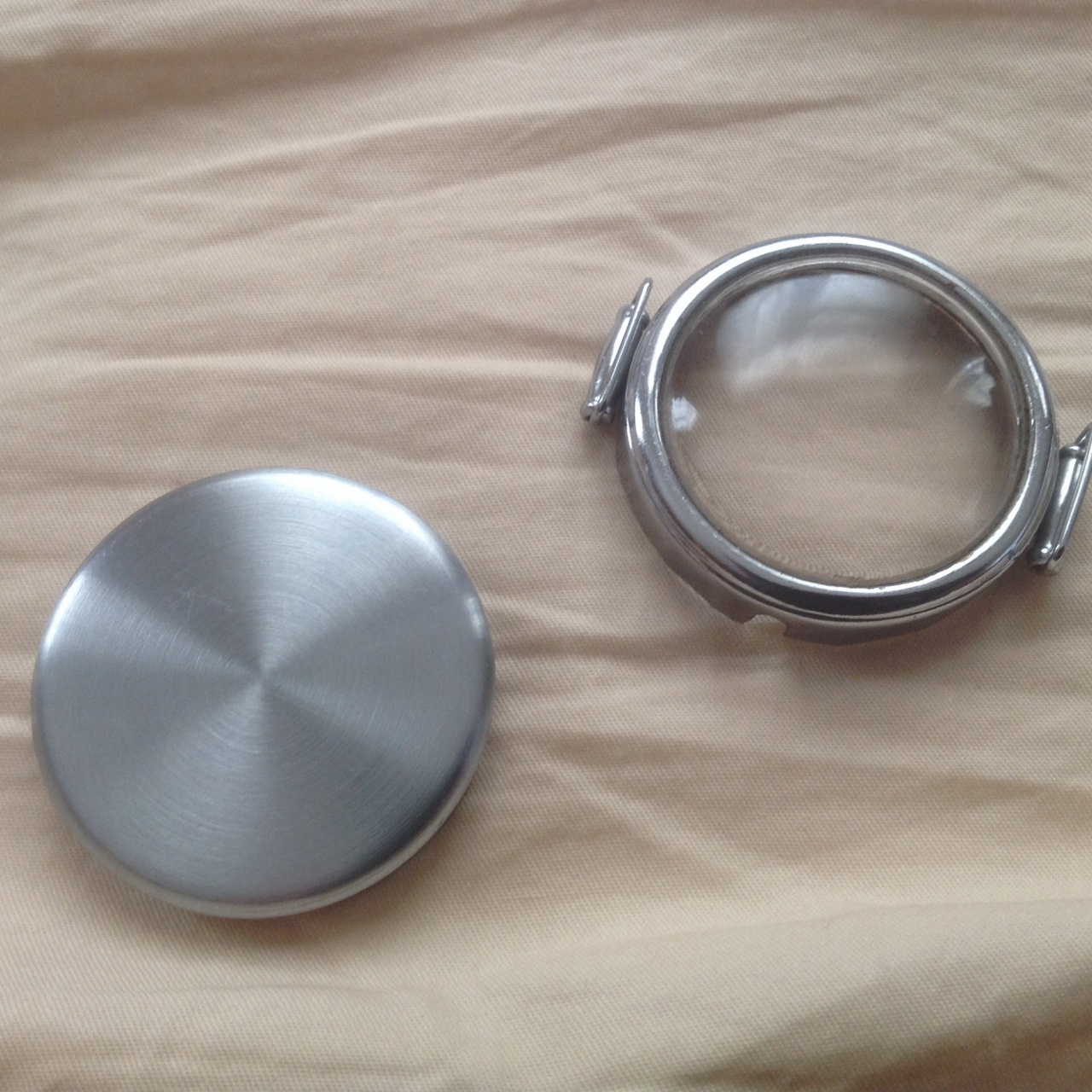

С внутренней стороны есть смысл фотографировать или достаточно только без стекла? Задняя крышка левая, но все-равно сфоткаю. Блин, а так жаль) если цифер фуфлыжный. Буду тогда таскать-не жалко будет

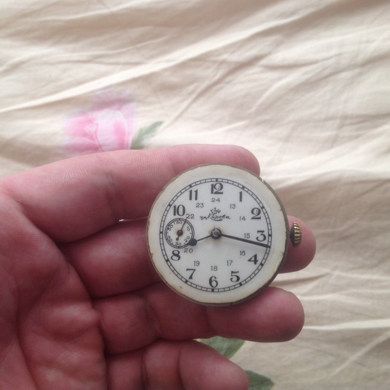

  #2669
Старый 25.02.2015, 15:26
Адрес: рф
Сообщений: 6,297
На фото ваш цифер очень похож на эмалевый,
пару-тройку штук эмалевых форумчане выкладывали,
но это явно не заводское изделие.
А рабочий не котлеченный мех,тоже ценность немалая.

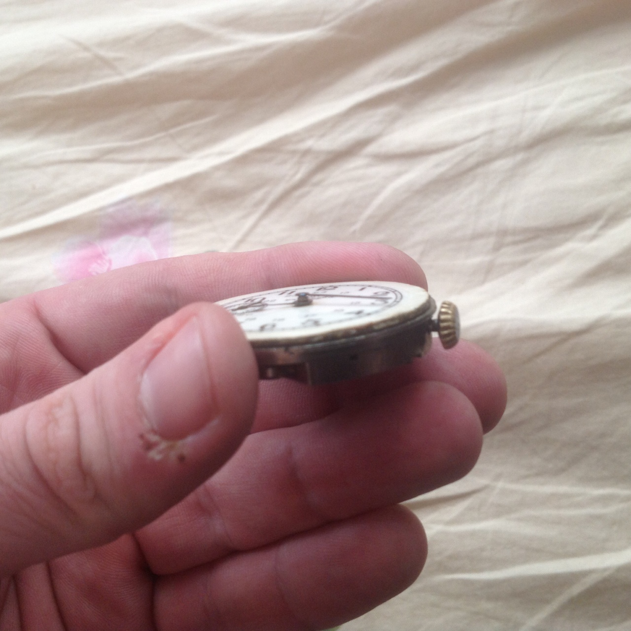

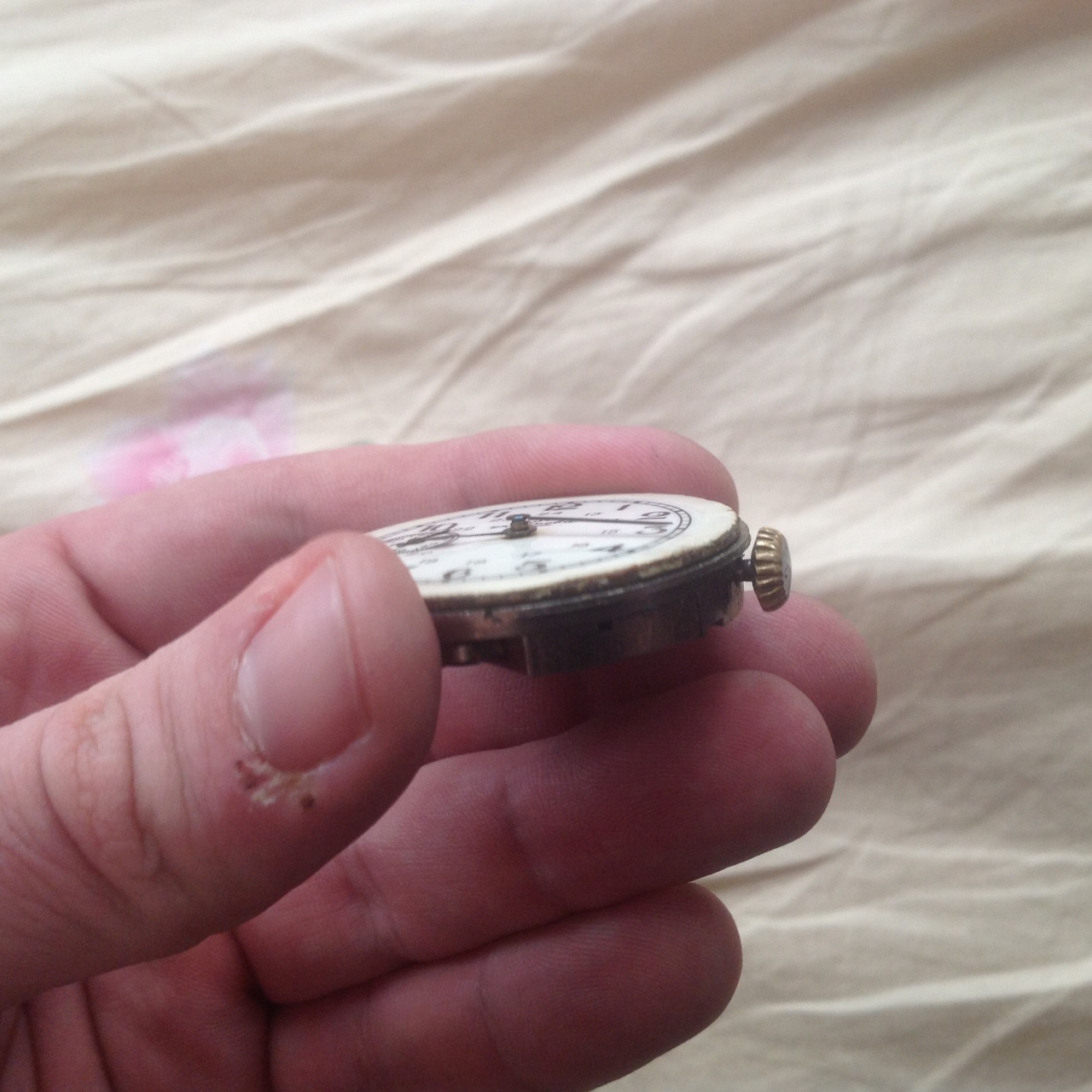

Вот такая загогулина
