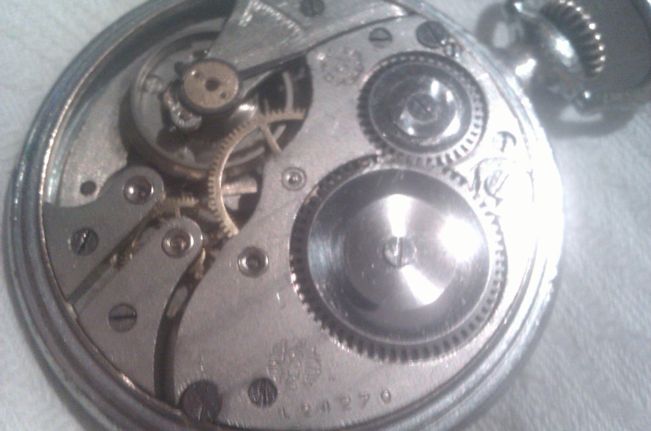

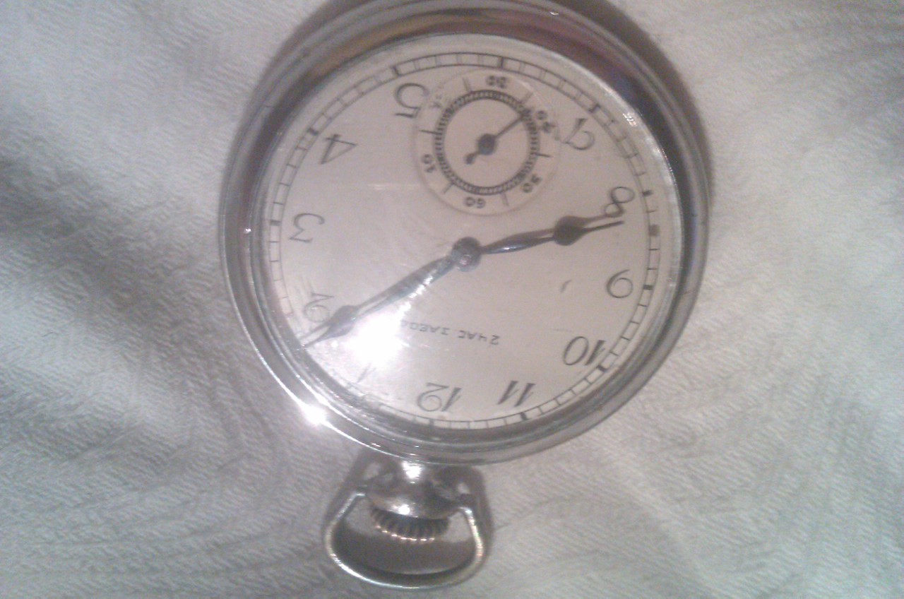

Собрал на досуге 2 МЧЗ,1940г,нумера совпадають,идут слишком шибко(волос не родной) Тыканье в недостатки ,кидание тапкоф,приветствуеться.П,Сы.Пардон за фото

Имеются аналогичные,тоже 2ГЧЗ,1940г,№080502.
Знаю,что баланс нужно менять в сборе,т.к.
в то время вес баланса подгонялся к волосу и сейчас мало какой часовщик с
этой задачей справится,а скорее всего,просто и возиться не станет.

М,ои по позжей будуть 124270 ,сборе,это правильно,но где взять баланс,хотя бы отдельно,да еще с родным волоском из метала марки,,не трожь - пи....ц будет,,
Вот-вот я тоже к такому выводу пришёл.
Чтоб его не помять,на него даже и дышать нельзя.
А мой часовщик,стал его править-сломал и пошла свистопляска...
