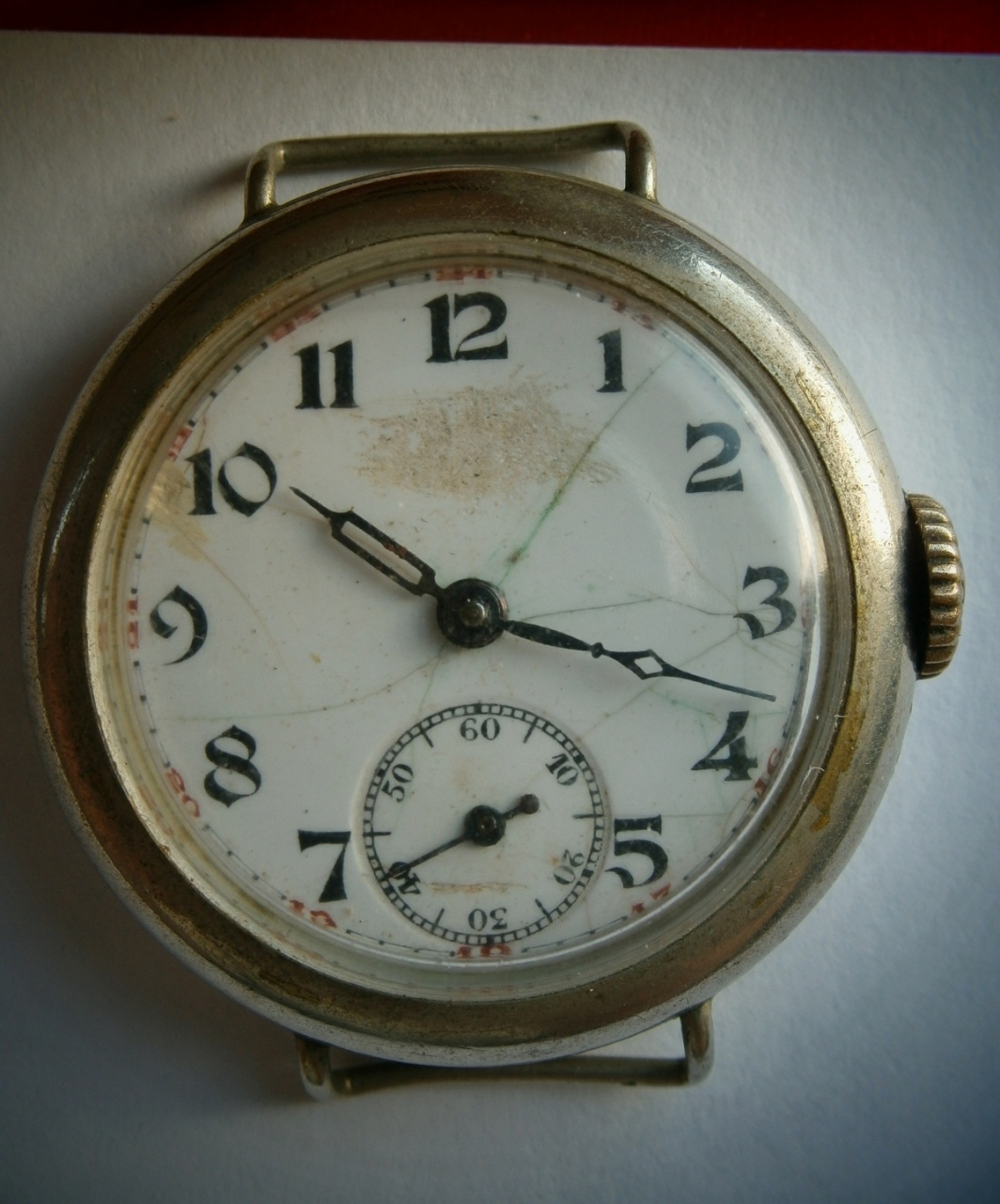

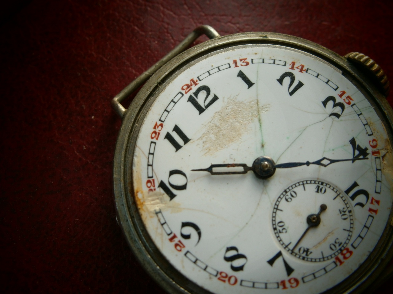

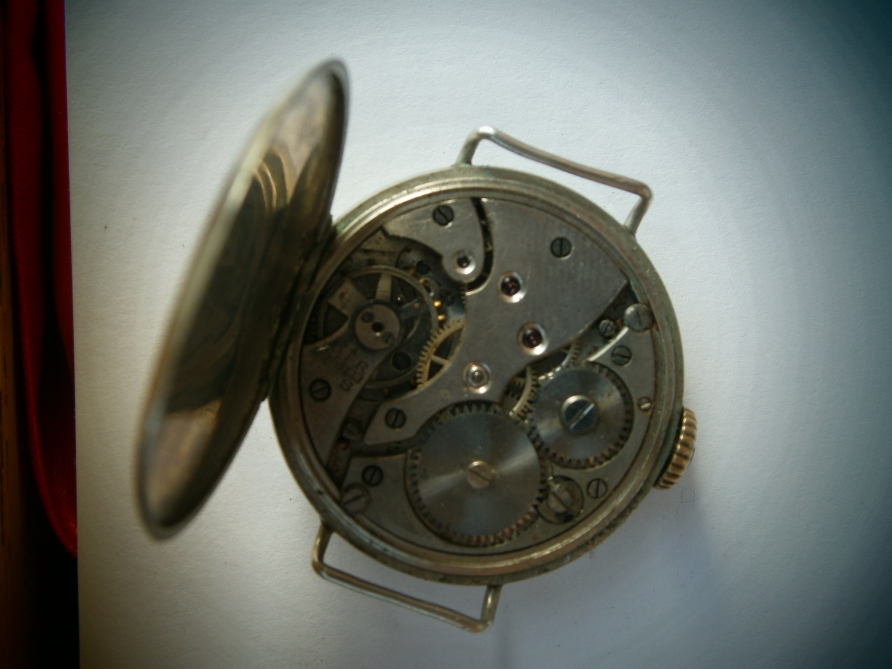

Скорее всего не ГПК а ТПК.
Территориально-производственный комплекс — географическо-экономический термин, определение территориально и функционально тесно связанного узла концентрации населения и объектов экономики страны (в 1-ю очередь, в России и бывшем СССР)
  #2555
Старый 23.07.2014, 23:17
Аватар для MAD TILER
MAD TILER MAD TILER вне форума
Регистрация: 03.04.2012
Адрес: Україна Луганская область
Сообщений: 351
Сказал(а) спасибо: 464
Поблагодарили 576 раз(а) в 188 сообщениях
Сообщение от sava62 Посмотреть сообщение

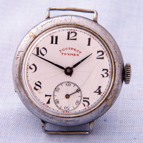

Да нет, на 100% ГПК. Фото качественнее сделать не могу, так как пока у нас война(((. И дело не в собачках, которые соответствовали определенному предприятию, потому что во время войны собирали из того что было на складах.
На циферблате, я его восстановил из того что осталось, менять нельзя такие вещи, надпись 1 ГЧЗ им. Кирова здерта и закрашена краской. Так что если бы в Златоусте собирали на мощностях 1ГЧЗ, то они бы этой надписи не чурались.
Подобный казус с циферблатом мне встретился с часами ГостТрест Точмех.
Так же представляю фото неизуродованных часов
http://forum.watch.ru/showpost.php?p...2&postcount=15

Сообщение от MAD TILER Посмотреть сообщение
...не хватило таки у вас фантазии и методов исключения что бы расшифровать абревиатуру ГПК и знак рядом )...
Я не знаю расшифровки этих клейм- они не важны.
Во время войны К-43 собирали только 2 завода- ЧЧЗ и ЗЧЗ.
ЗЧЗ мог собранные механизмы отдавать на сборку часов какому-нибудь соседнему предприятию (Госпромкомбинату), как делали, например, 1 ГЧЗ (кооперативам) или Пензенский госчасзавод (ювелирным фабрикам).
Если бы ГПК был заводом-производителем, то его штамп стоял бы на верхнем мосту (как, например, сборка из деталей 2 ГЧЗ на Щелковском комбинате http://www.forum.watch.ru/showpost.p...&postcount=847), а не прятался бы под балансом (типа НС- несорт).
...дело не в собачках, которые соответствовали определенному предприятию, потому что во время войны собирали из того что было на складах....
Собачка- это только один из признаков производства механизма тем или иным предприятием. Все мощности и производственные запасы из 1 ГЧЗ вывезли в конце 1941 г. в Златоуст. Поэтому собирать сами механизмы из остатков 1 ГЧЗ мог только ЗЧЗ.
