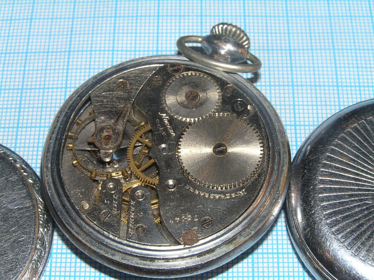

Вот такой баланс?

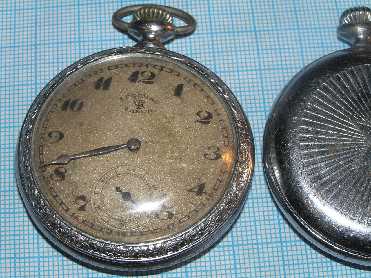

да, баланс такой, только волосок не синий
подскажите, пожалуйста, хотя бы примерно, какой это год выпуска. спасибо.

Если цифер родной,то это начало 1936 года,
т.к. на мехе-1й ГОСЧАСЗАВОД.

Нет, циферблат более поздний. А моторчик ранний, вероятно выпуска не позднее 1933-34 года. Здесь детали из американского задела. Узел завода-перевода стрелок еще "американский". Мост баланса - тоже. Номер возле баланса тоже нетипичен - времен поисков и экспериментов первых лет. У Вас ранняя семикамневка для народного хозяйства!

Волос у вас на балансе синий,и действительно,как правильно заметил DT29?
механизм более ранний,чем цифер,т.к.нет винта фиксирующего головку,
а значит система перевода ещё американского типа.
А по нумерации ни какой особой закономерности у 1ГЧЗ не было,
насколько знаю,всегда была 5-значной.
Вот у 2ГЧЗ было и 4 и 5 и 6 знаков,в разное время.
