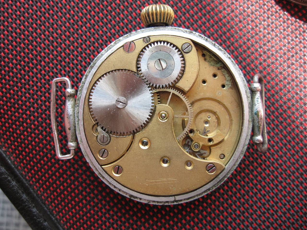

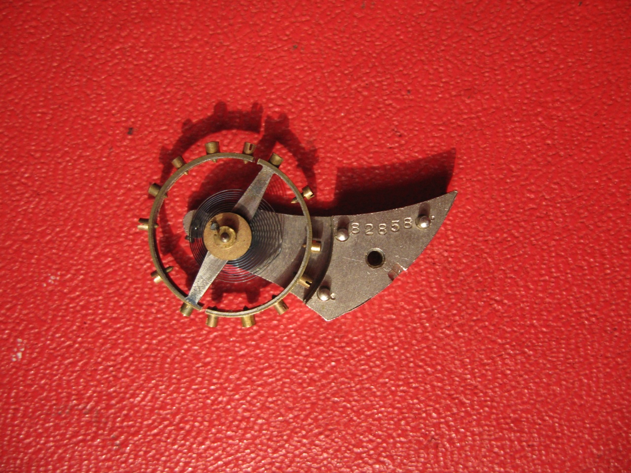

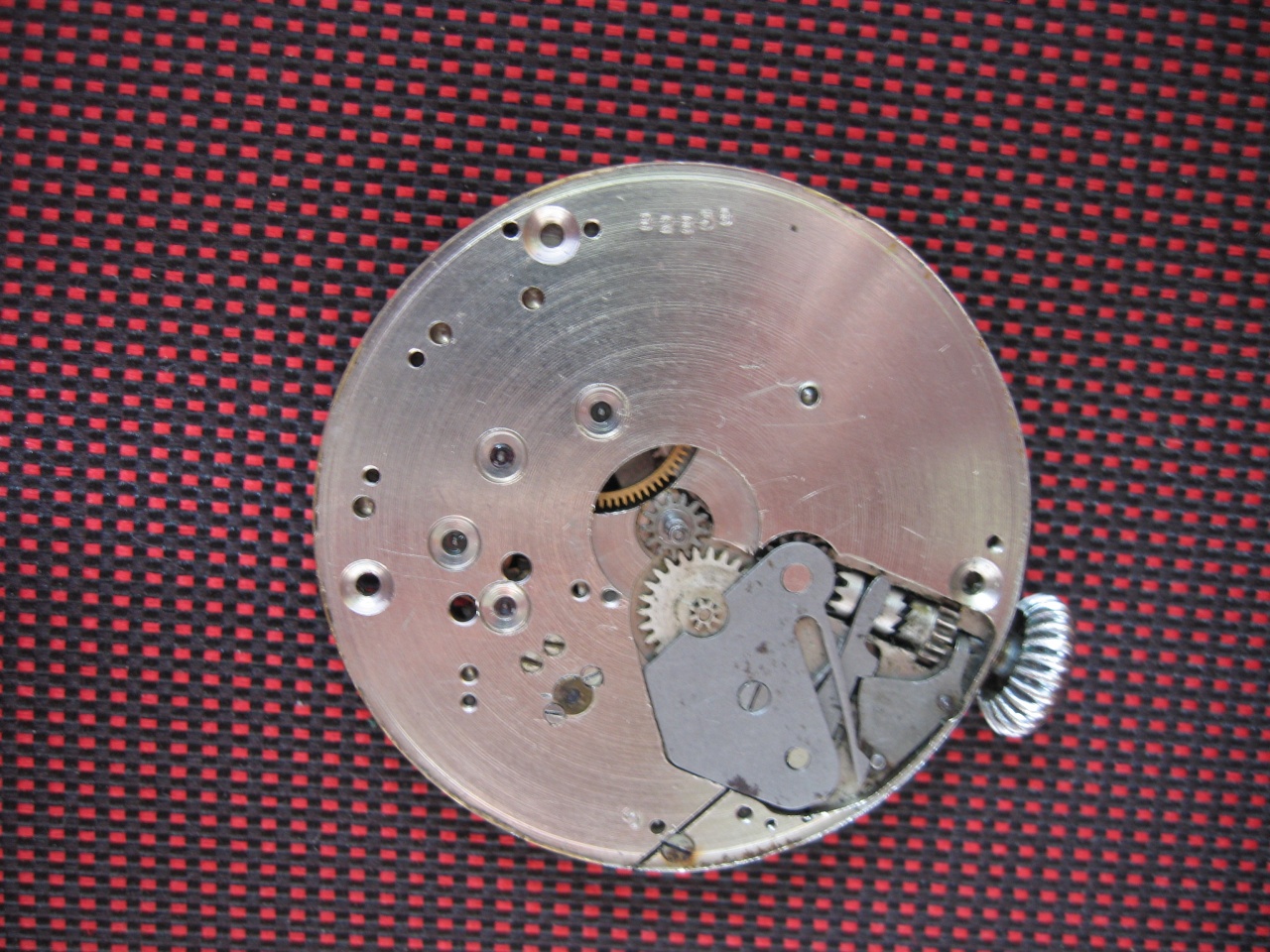

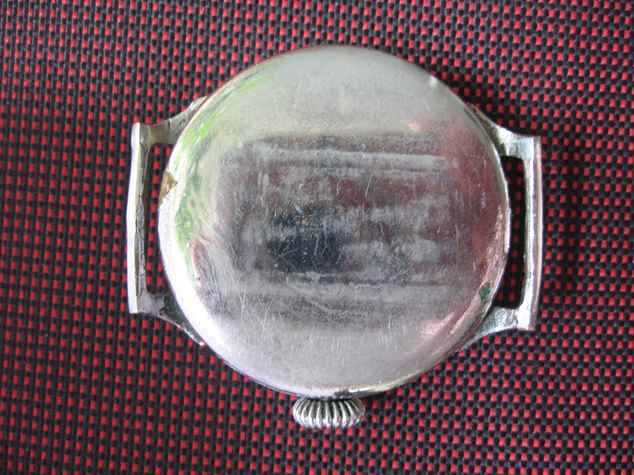

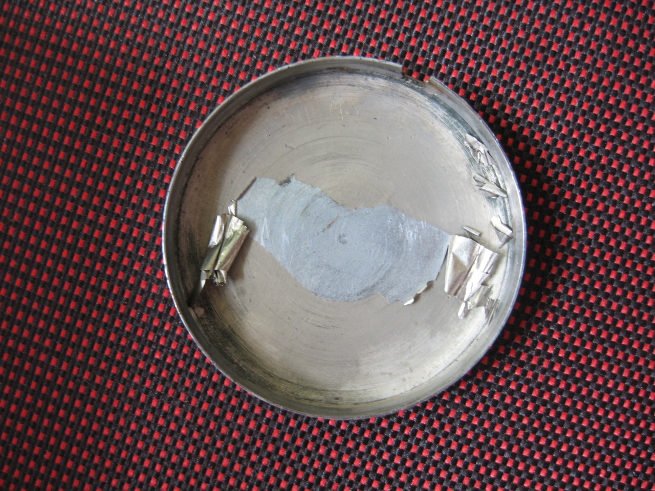

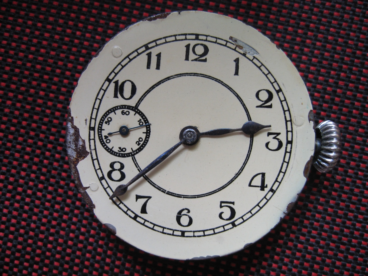

Приобрёл у нашего форумчанина,вот такую КИРОВКУ.
Как я понимаю,это артельная переделка раннего карманника,
в наручку.
Циферблат выполнен на стальной основе,весьма качественно.
Корпус довольно не типичный,в теме такие всплывали несколько раз,
но каково их происхождение-загадка,наверное,тоже артельный.
Состояние корпуса весьма плачевно-кто-то пытался его перепокрыть
никилем,что-то ,видать, неправильно было сделано-всё облазит,
как старая шкура со змеи.
Но мех -ПОРАДОВАЛ-биметаллический разрезной баланс+синий волос.
Все мосты имеют один номер(на мосте анкерной вилки 4 последние цифры).
Необычна форма храповика барабанного колеса+пружинки его поджимающей,впервые вижу такое.
Ремонтуар уже современного типа,посему проблем с переделкой не возникло.
Хочу оставить часы в виде наручки,только вот с корпусом не знаю что
делать,если он современен часам,попытаться восстановить его,
если нет,то нужно искать кастрюлю в приличном виде
Посоветуйте,что -нибудь?

Я бы Каструлчик искал..

Замечательный моторчик! Еще времен поиска оптимальной конструкции. ПОЗДРАВЛЯЮ и спасибо за фото!
А шрифт на цифере какой-то странный. Особенно цифра "4" - не видел такой. Возможно, эрудиции не хватает.
Корпус однозначно менять. Длина заводного вала под кастрюлю. Но раз Вы спрашиваете совета - я считаю, что такой необычный мех должен стоять в более интересном артельном корпусе (АВВ, Хронометр Одесса).

А циферблат какой лучше подойдет? От карманных или с наручной оцифровкой?

Вопрос не простой. Если часы для коллекции - циферблат нужен РОДНОЙ. А какой он был?!!
Носить каждый день - зависит от манеры ношения. В детстве услышал, что летчики носят на внутренней стороне запястья. Так и я носил, начиная с первых моих часов. Поэтому наручные с цифером от карманника были вполне удобны, но... Сегодня ЧАСЫ - не утилитарный прибор времени. Показывают положение их хозяина в окружающем мире. Они должны быть хорошо видны окружающим. Когда передвинул на внешнюю сторону руки - сразу стало неудобно. Теперь для часов "на каждый день" заказываю циферы у Юры (Макар Носов).

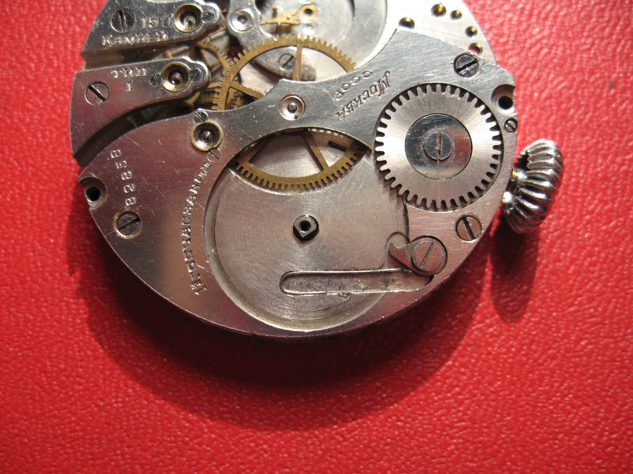

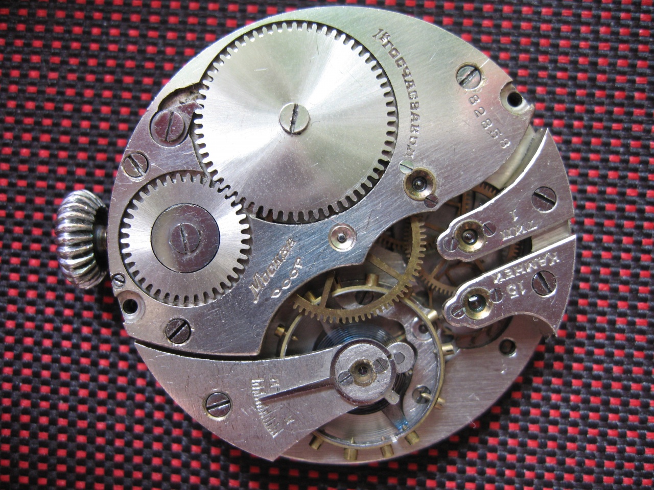

Продемонстрирую вычищенный механизм,хотя жутко грязным
он и не был.
А по поводу корпуса,придётся где-то изыскивать,пока имею,
только такую вот половинку
