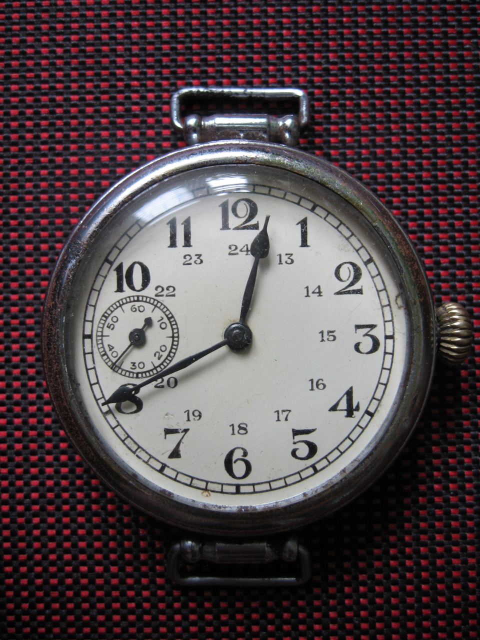

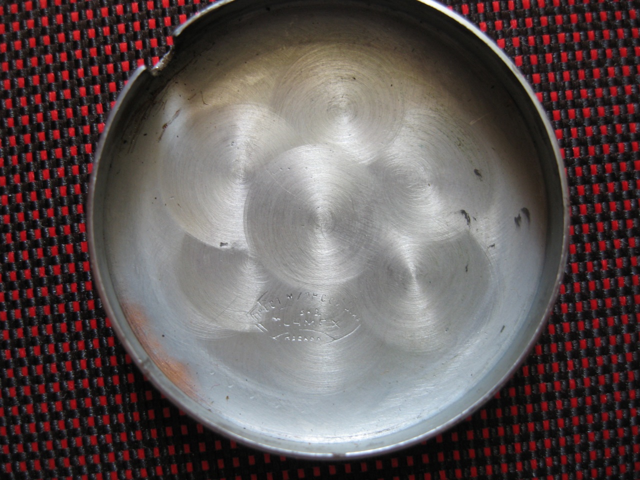

КИРОВКА ЧЧЗ 1945-4
В результате обмена с нашим форумчанином,Андреем Shveik,
стал обладателем вот такой КИРОВКИ пр-ва Чистополь 1945-4.
Привлекли меня главным образом скелетные стрелки а так же
цифер в недурном состоянии.
Когда часы пришли решил попытаться реанимировать их своими
силами :
1.корпус был в весьма неприглядном виде,вдобавок ещё,дырявый-
снял в лучшем состоянии с донора.
2.разобрал ,отмыл,отчистил платину и мосты,осмотрел камни-
оказалось,что они целы.
3. но вот с шестернями не было всё так гладко-видать часы послужили игрушкой для детей-у баланса вырван волос и погнута цапфа оси,
анкерная вилка погнута,сломана ось и нет обоих палет,
на анкерном колесе гнутые зубья-установил всё это с донора,
отрегулировал ограничители анкерной вилки.
4. нужно было подправить волосок баланса-подключил к этому своего часовщика,он успешно справился с поставленной задачей.
5. ещё пришлось повозиться с заводным валом,т.к часть резьбового
кончика у родного у родного вала была обломлена.
Возился с этим долго,выясил,что существуют два типа валов и соответстаенно
комплектных к ним заводных и переводных шестерен.
Взгляните,что получилось.
Какой тип головки более правильный?
Но проделывая все эти манипуляции,досконально разобрался
во всех отличиях(по механизму) Чистополя от Златоуста!

[quote=harris1969;1853650
во всех отличиях(по механизму) Чистополя от Златоуста![/QUOTE]
Да у них практически ВСЕ детали хоть чем-нибудь да отличаются!!! Взаимозаменяемых мало...
Редкая скелетная секундная стрелка не характерна для Чистопольских. Я бы ее приберег для 1ГЧЗ.
Делай - что должен и будь - что будет
Этот пользователь сказал Спасибо! DT29 за это сообщение:
harris1969 (29.04.2013)

Сообщение от harris1969 Посмотреть сообщение
Обе правильные. Плоская, как на первых трех фото, встречается намного чаще. Но и луковица на четвертом фото правильная, от наручных часов. Она более приплюснутая, чем от карманника. Видел такие и на военных часах.

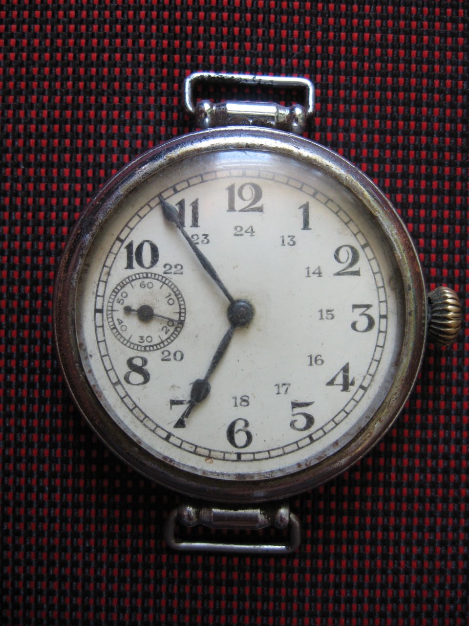

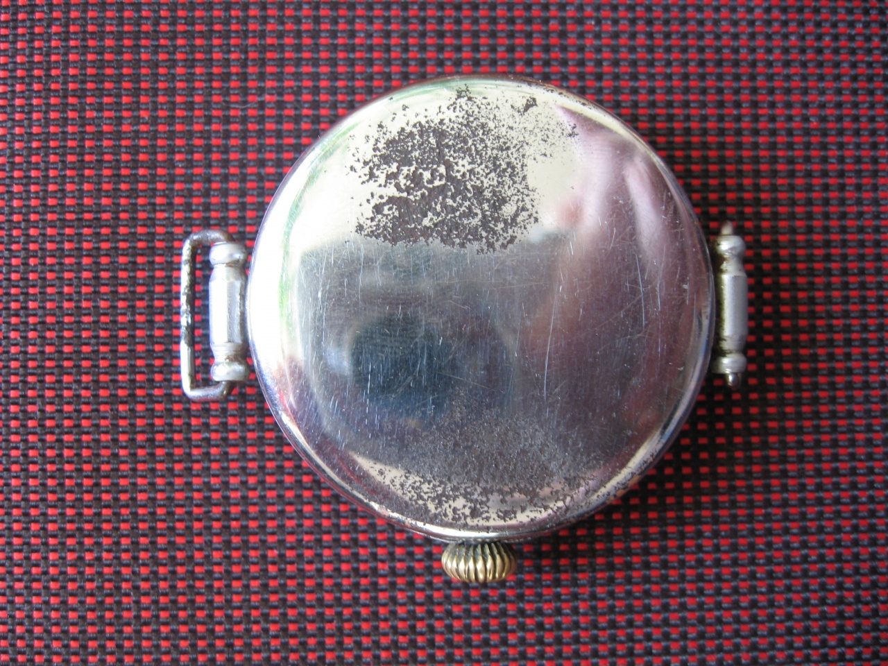

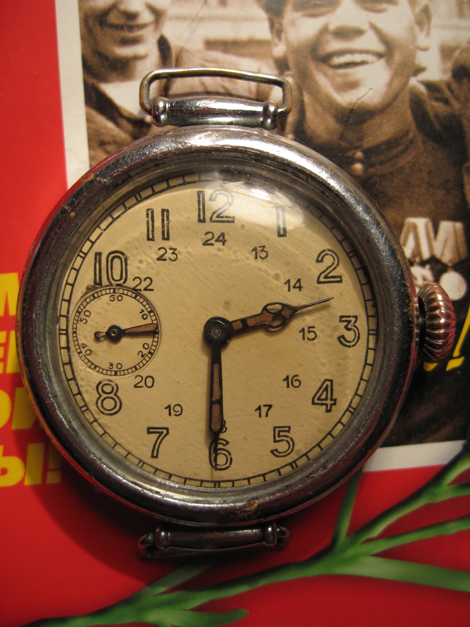

КИРОВКА 2ГЧЗ(1941-?)
Что-то попёрло у меня перед 9 МАЯ!
Вот такое пополнение(в том виде,как принёс домой).
Сейчас уже отмыл отчистил,заменил ломаную пружину,
привёл в надлежащий вид стекло.
Вечерком выложу результат.
DT29,спасибо за консультацию!
Комплект стрелок на предъидущем экз. пришёл с часами,
это не моя самодеятельность.
Странное явление-очень много часов всплывает на форуме
со скелетными стрелками,но без светомассы на циферблате,
похоже,что это была норма в производстве военного времени,
не думаю,что все эти часы-котлеты.
Да за шо там спасибо, я сам такой же! Познание истории происходит, в основном, через кончики пальцев. Когда чего-нибудь выкапываю либо восстанавливаю...
Скелетные стрелки были отработаны в производстве и применяются без изменений до сих пор. У моего знакомого мешок стрелок - современный ЗИП к авиационным часам. Стрелки на шкале измерения времени полета точно такие же, как на Кировских и АЧС-1. Только сам "скелет" покрашен не черной, а темно-зеленой краской. Взаимозаменяемые!

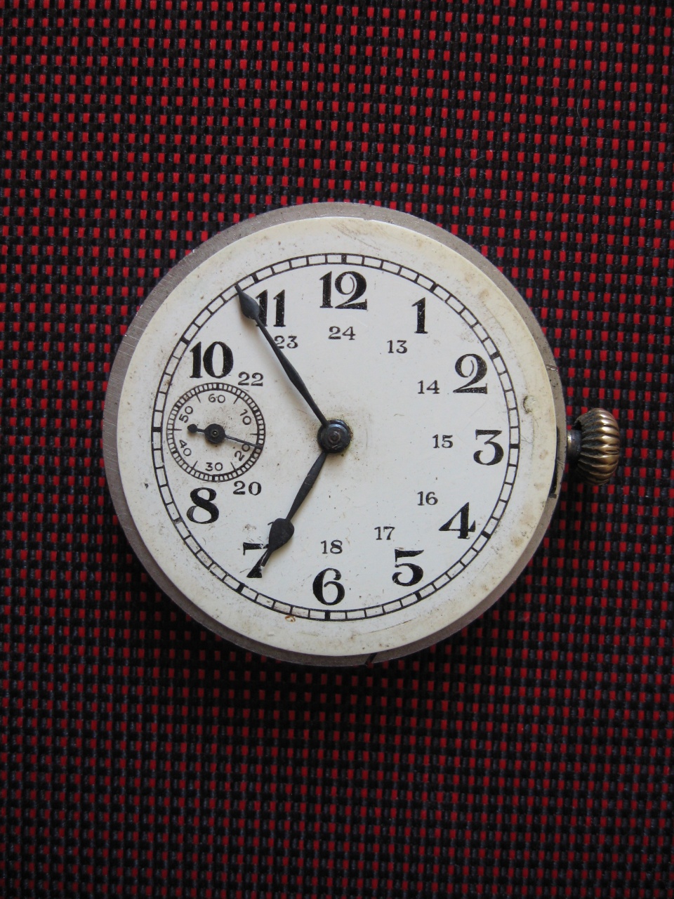

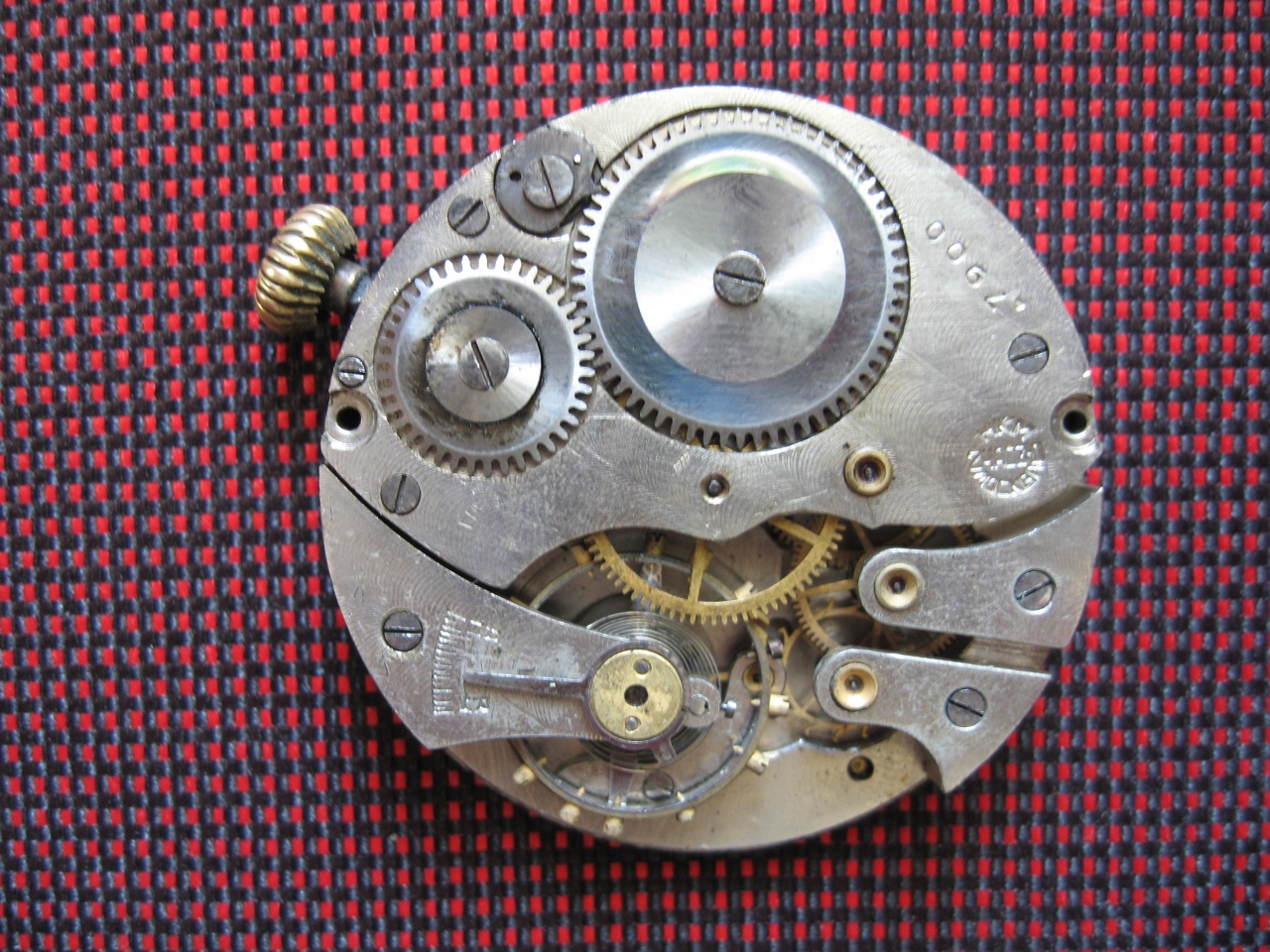

Вот ,фото, после чистки.
Есть проблема с ходом-стеклом вниз идут отлично,
стеклом вверх-останавливаются.
Цапфа оси ,которая упирается в мост баланса,на вид-нормальная,
не гнутая и не короткая.
Может кто-то подаст идею,что можно сделать?
Возможно камень на мосту треснут. Или еще как вариант - камень на мосту перевернуть.

Еще наклёп может быть.

Баланс ложится на центральную шестерню,пружина касается моста баланса
