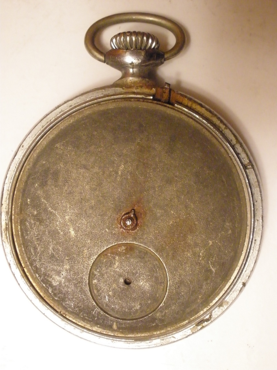

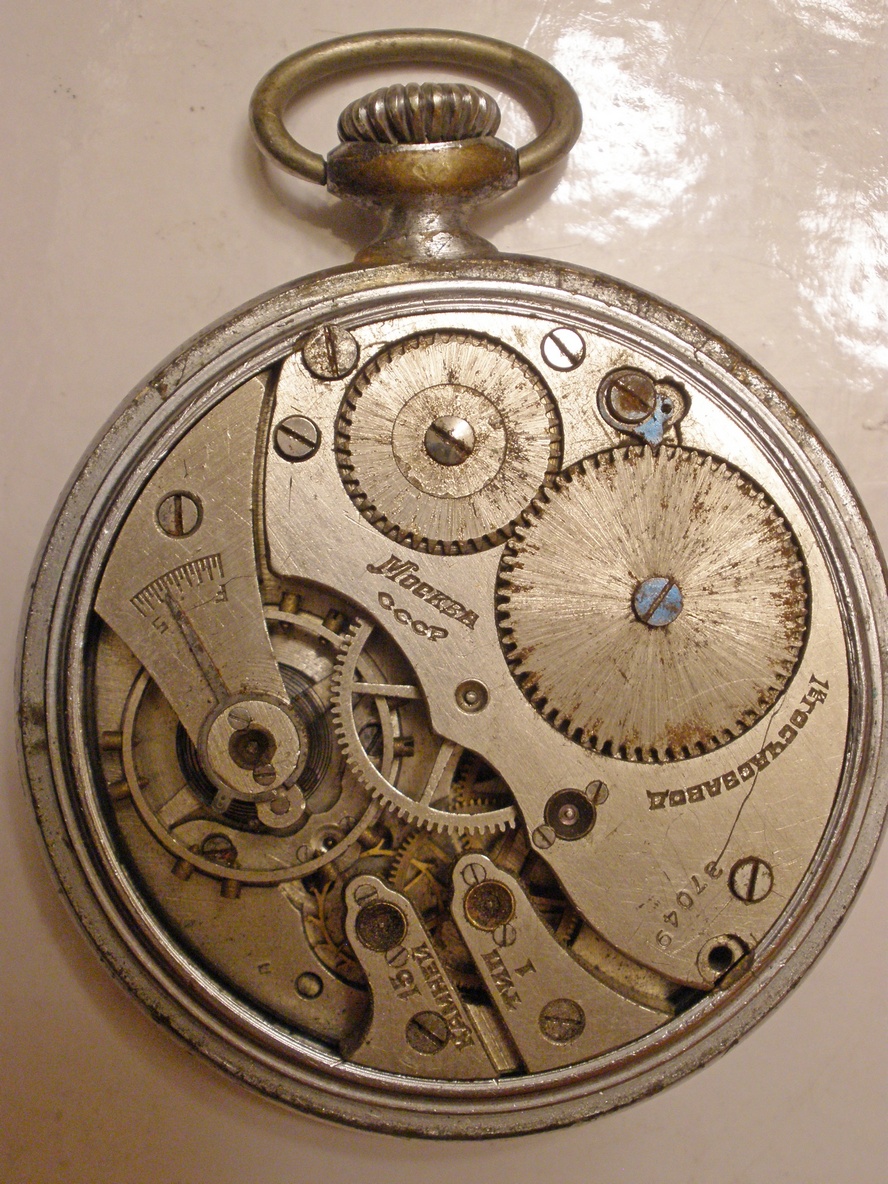

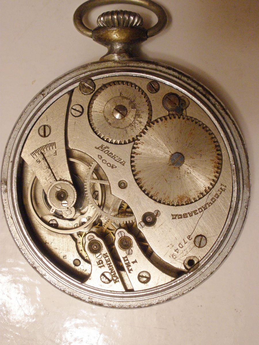

Вопрос такой для знатоков этой ветки, аж страшно и нереально по новой 200 страниц прочитать:
Подвернулись часы, фото механизма прилагаю, там какая то железячка со стороны циферблата наверное поддавка, и нет винта при откручивании которого можно вытащить заводной вал и механизм с корпуса. Где то была тема или сообщение и фотографии нескольких видов механизмов 1 часового завода ранних " кировок", и там писалось как они разбираются и фото ремонтуаров.
Скиньте пожалуйста ссылочку.

  #1994
Старый 12.03.2013, 00:14
Yakovlev Yakovlev вне форума
Регистрация: 13.03.2011
Адрес: POLSKA
Сообщений: 472
Сказал(а) спасибо: 4,324
Поблагодарили 981 раз(а) в 207 сообщениях
http://forum.watch.ru/showthread.php?t=124988
http://forum.watch.ru/showthread.php?t=111762

То да не то...
это более даже похожа http://forum.watch.ru/showthread.php?t=101382&page=2
но там было вроде как три вида механизмов представлены, будем искать....

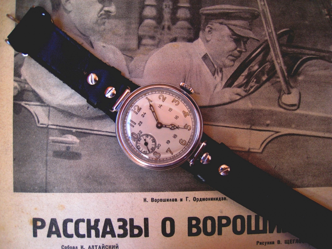

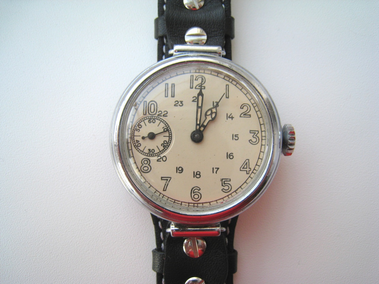

Сообщение от Fedd Посмотреть сообщение
По моему, так прекрасно.
Все же я решил сделать совсем небольшой макияж.
Заиграли по-другому и в темноте стрелочки и цифры прикольно смотрятся.
Было и стало...

Отлично смотрится!
Довольно быстро вам сделали репассаж как мне кажется...а мою кировку уже 3 неделю отремонтировать не могут... завтра поеду в мастерскую отполировать стекло, заодно спрошу...что-то затянулся ремонтик

Сообщение от MAD TILER Посмотреть сообщение
В
Сам себе ответил))) Нашел, что спрашивал))
http://forum.watch.ru/showpost.php?p...postcount=1726
