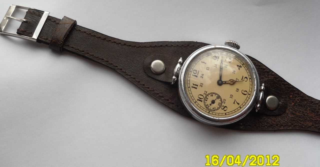

Понять бы какого года, хоть примерно.
Для того, чтоб ВСЕ понять надо ПОЛНОСТЬЮ РАЗОБРАТЬ! Судя по фото собраны из, минимум, двух. Мост заводного барабана от часов 1ГЧЗ выпуска до 1936 года. Интересный артельный корпус, к сожалению сильно уставший от нелегкой службы.
Столько лет носить такой тяжелый механизм, как К-43! А весь узел баланса, циферблат и часовая и минутная стрелки - от Златоустовских. Остальное по фото не понять... У Вас очень редко встречающаяся скелетная секундная стрелка под светомассу!!!

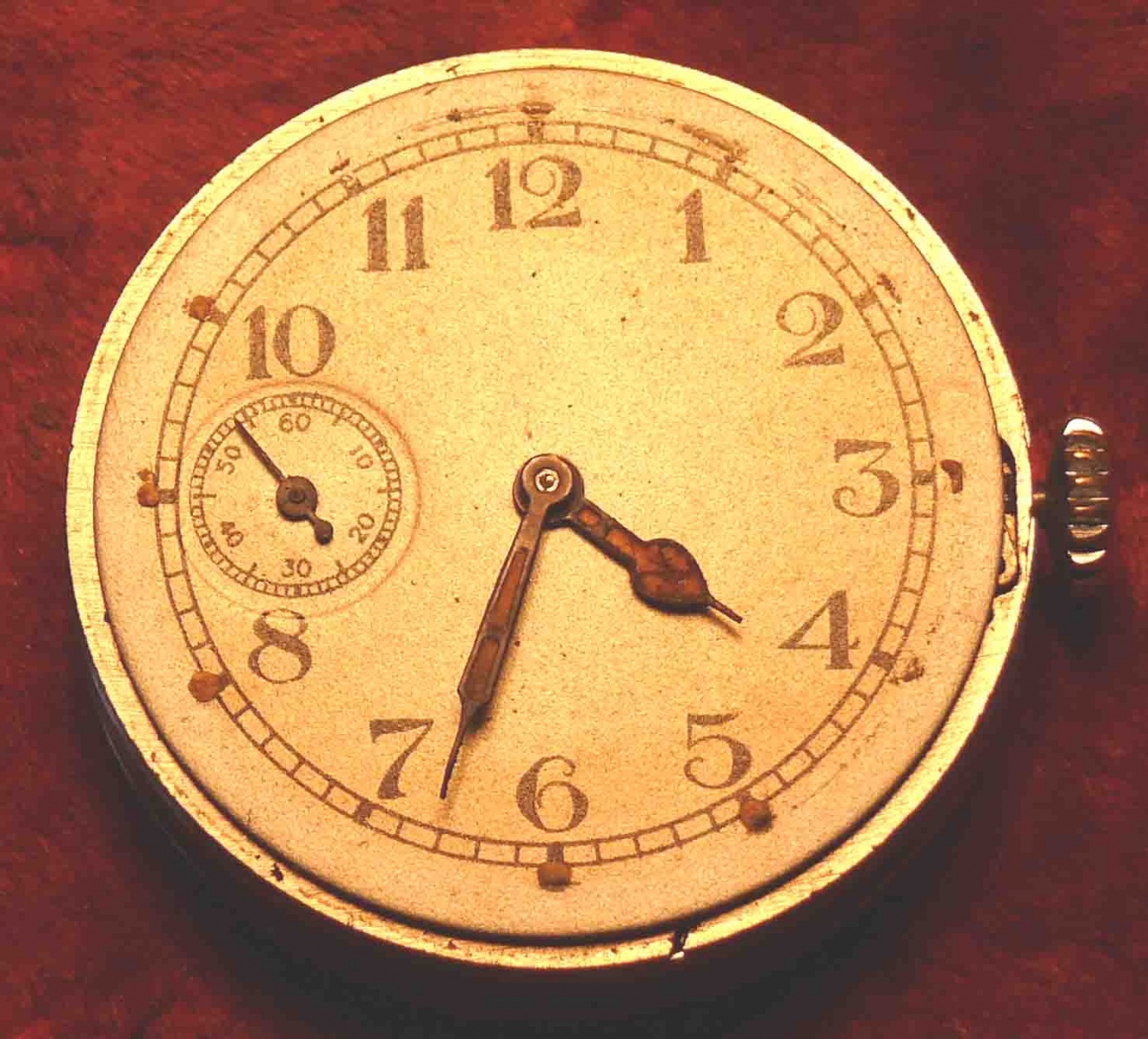

Сообщение от Fedd Посмотреть сообщение
Я её могу сюда поставить.

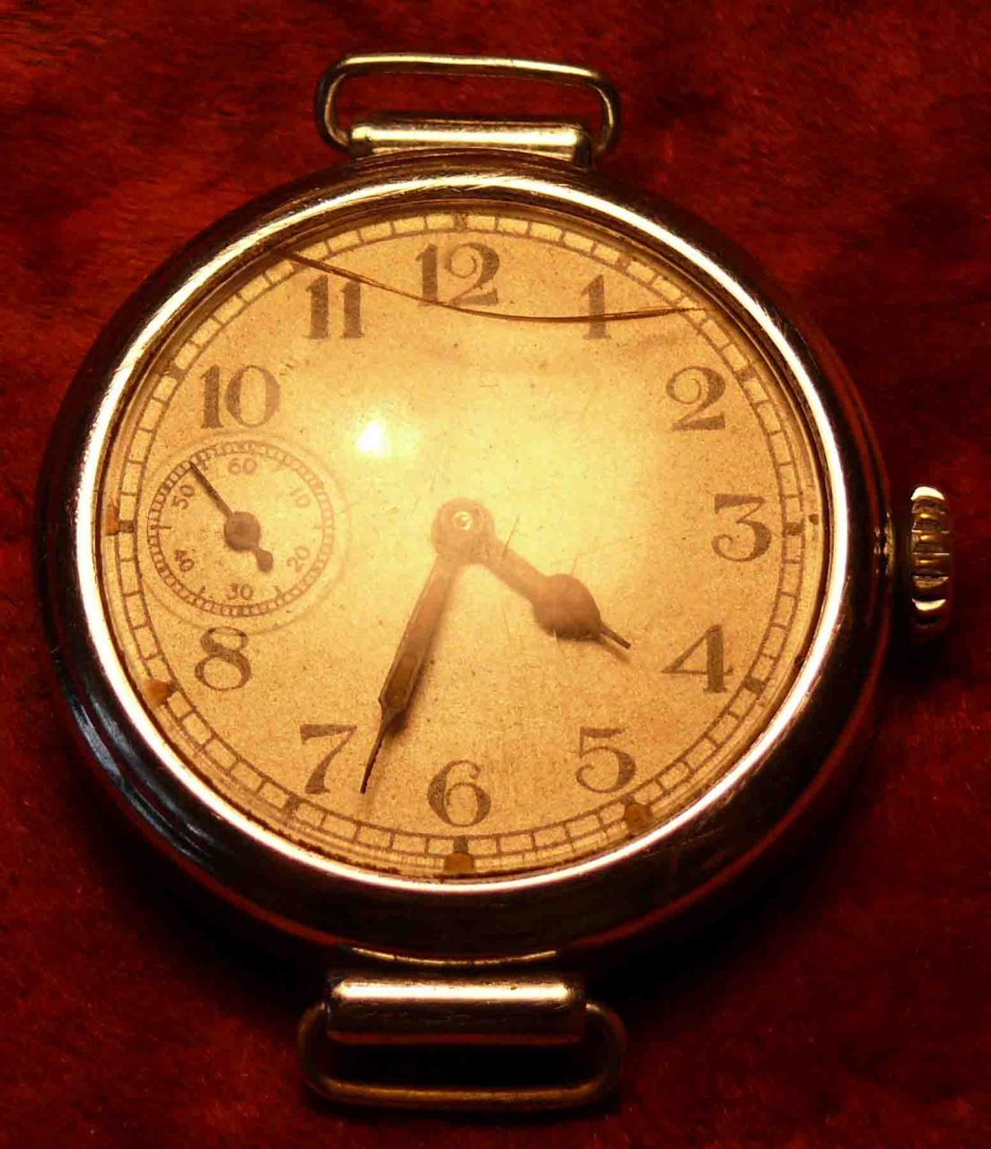

Цыферблат Чистопольский, здесь и должна стоять простая секундная. Возможны светящиеся точки возле цифр.Вот фото первоисточника:

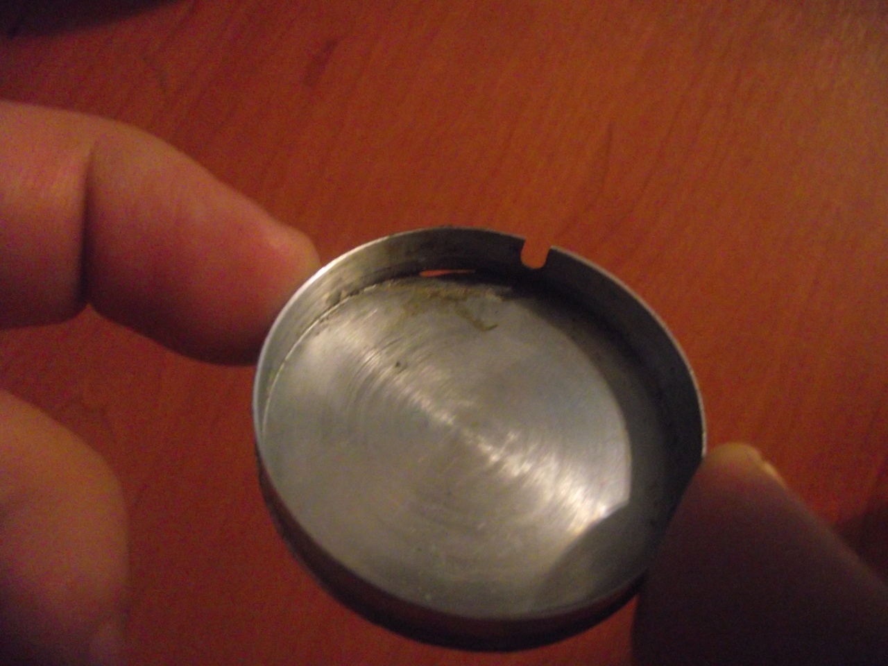

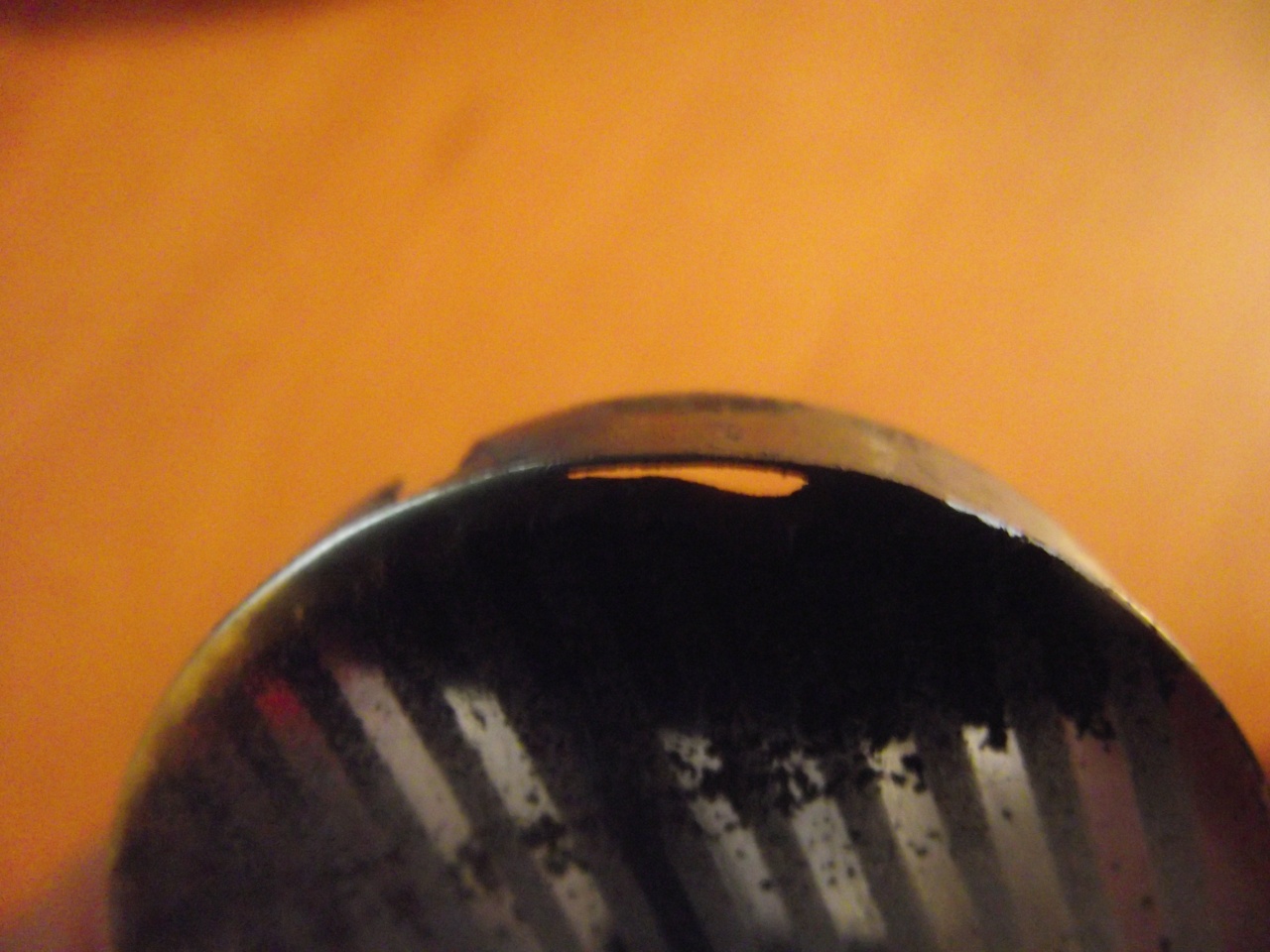

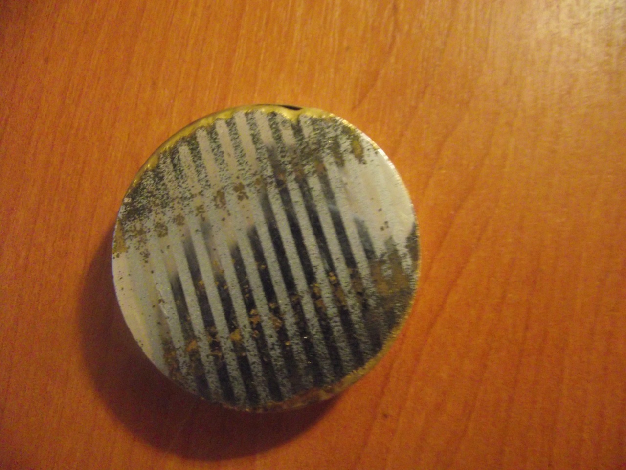

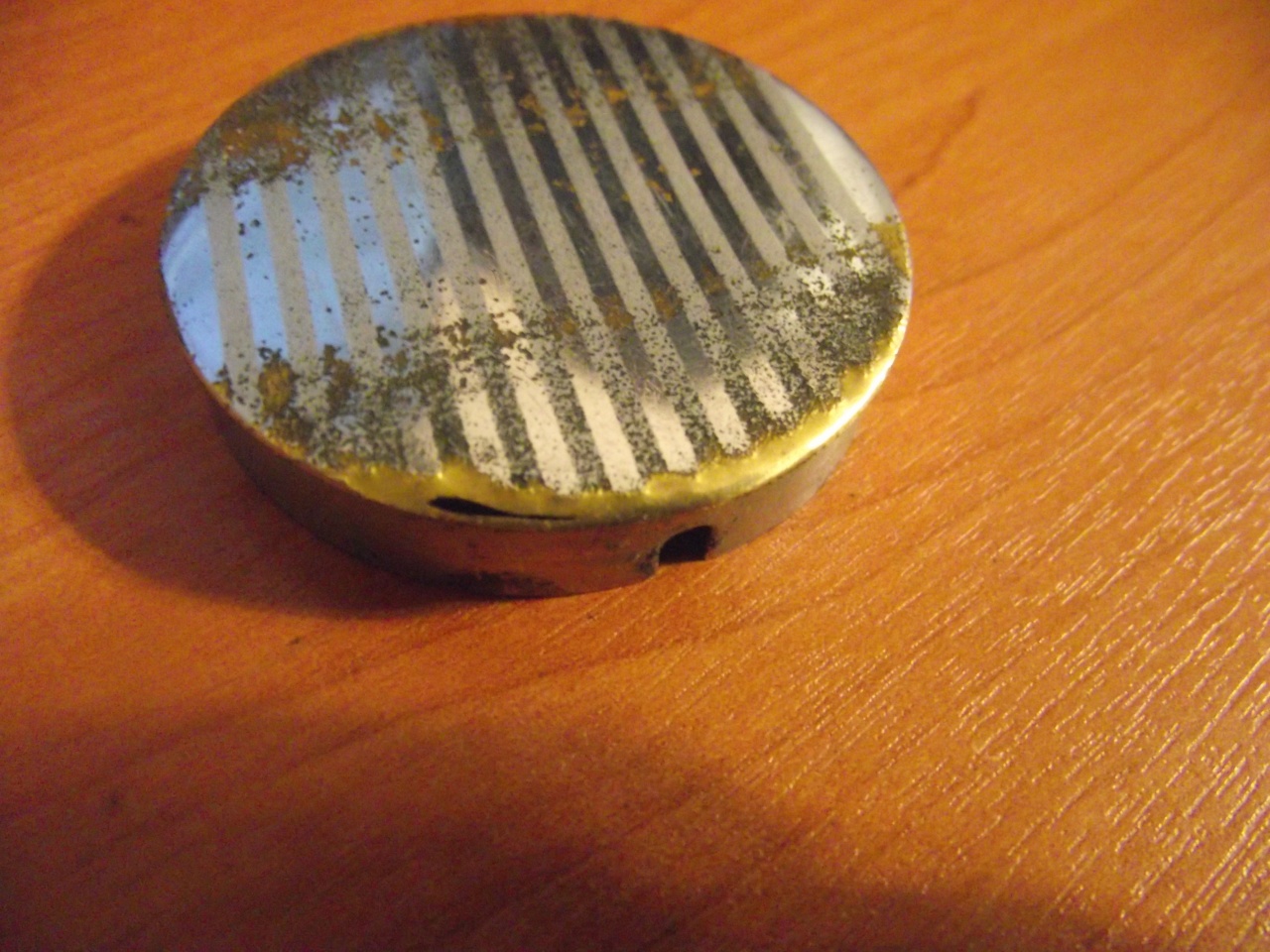

Ребяты продайте крышку для кировки Чистопольской (один в один как в посту #1665 , задняя крышка с насечкой, проели наверное окислы пота. Не знаю что делать, может залить оловом отшлифовать и покрасить даже не знаю...

Если не у кого нет, хотя я так не думаю, может хоть советом помогите что сделать с крышкой?

заказать на заводе новую из нержавейки

я искал по мастерским, и на барахолке....редко но попадаются, как вариант на аукционе, но там дороже....
