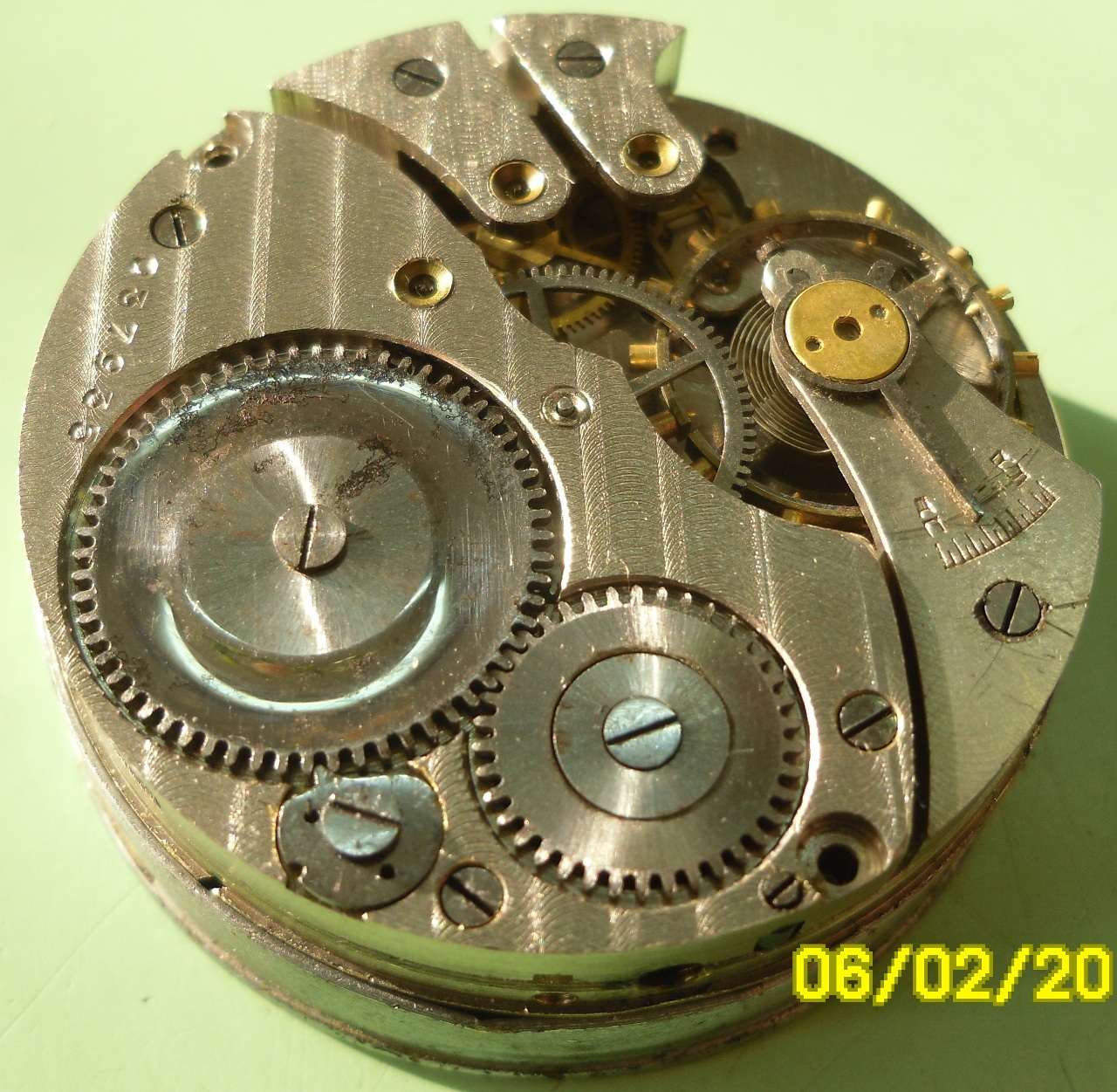

Подскажите, а в корпусе кировки (наручная кострюлька) сам механизм должен болтаться, или как-то закрепляется?

Сообщение от nort42 Посмотреть сообщение
И вам респектище
Как у вас мех закреплен?
Точно не знаю ( я не механик по часам)
Думаю, что тремя винтами по "периметру"
Видимо, один из них над "шестёркой"

Сообщение от Fedd Посмотреть сообщение
эээ может не правильно сформулировал вопрос, не сам механизм как завинчен, а каким образом механизм крепиться к корпусу.Т.е я вижу корпус состоит из двух частей крышка задняя. крышка передняя со стеклом. Так вот мех вставляется в нижнюю и поджимается верхней частью и все?
На самом мехе есть места под три болтика, но их там нет, как у вас на фото также.
Т.е. мех должен просто болтаться.

Эти болтики нужны для крепления механизма в карманных часах. В "кастрюльке" всё проще.
Никак он не закреплен, вставляется в нижнюю, ближнюю к руке, часть корпуса, закрывается верхней частью со стеклом. Если все части родные и их не сильно насиловали во время разборки-сборки за долгие годы, то все входит идеально, практически "впритирку" и ничего не болтается.
Места в механизме под болтики - атавизм более раннего карманного варианта. Это места крепления механизма к корпусу. В наручной Кировке они никакого практического значения не имеют.
Корпусов типа "кастрюля" огромное разнообразие разных размеров. Потому что выпускались многими артелями без стандарта. Еще и под разные механизмы. Механизм наручных часов - диаметр 42,2 мм. У моторов для карманников на платине есть выступ-бортик вокруг циферблата. Он увеличивает наружный диаметр до 43,1 мм. Эти размеры у разных механизмов разных заводов и годов выпуска могут отличатся на пару десяток. Заводские корпуса для наручных часов диаметром точно под наручный механизм. Он сидит в них плотно. Мотор от карманника в заводской корпус не влезет. Для карманных моторов наручные корпуса делали артели, каждая какой-то свой. Попадаются очень "просторные". Например, в корпусе артели ХРОНОМЕТР ОДЕССА мотор болтался так сильно, что пришлось обернуть его полоской медной фольги... Как писал Василий Акименко, кировские - это КОНСТРУКТОР
