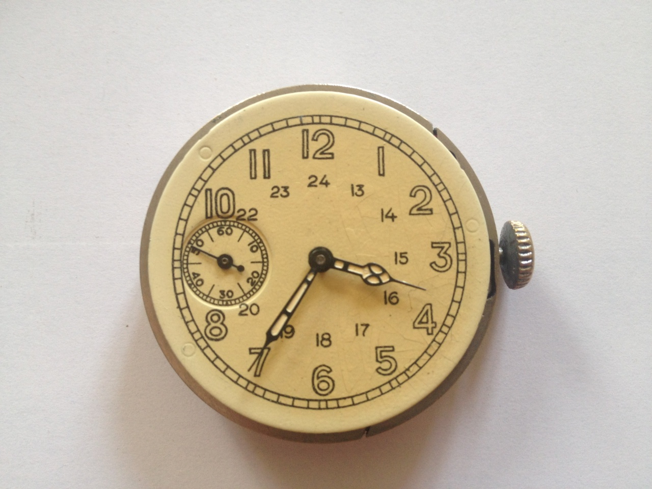

Сообщение от DT29 Посмотреть сообщение
Зачем Вам циферблат образца после 1935 года?!! Вам нужен 1Госчасзавод или Гострест Точмех. Вообще больше похоже, что кто-то вставил американский мотор в более поздний советский корпус. Он ведь не приспособлен для частой разборки для перевода стрелок. Американские корпуса часто были золоченые. Мотор не простой - 21 камень, хронометр железнодорожный! Можно пофантазировать, что родной корпус продали на золото, а на прекрасном механизме собрали часы из доступных деталей. И произошло воскрешение после 1935 года...
Очень может быть, я не большой знаток таких тонкостей, поэтому и выложил данный образец для исследования специалистами. Знаю только, что первые Кировки собирали из остатков американских механизмов. А из каких именно механизмов, понятия не имел. Спасибо за информацию.
Стало быть "ранняя котлета"?

Сообщение от MOCKBA Посмотреть сообщение
Посмотрите, какой у вас минутный триб и часовое колесо. Я вчера на Хемпден хотел стрелки от Кировских одеть, они проваливаются. Померил диаметры триба и колеса, на Кировках диаметр больше
Завод по выпуску часов вводился в строй одновременно с заводом точных технических камней. Камней сначала не хватало. Отсюда и максимально упрощенные механизмы на 7 камнях. Поэтому согласен с Pryanik - механизм американского производства.

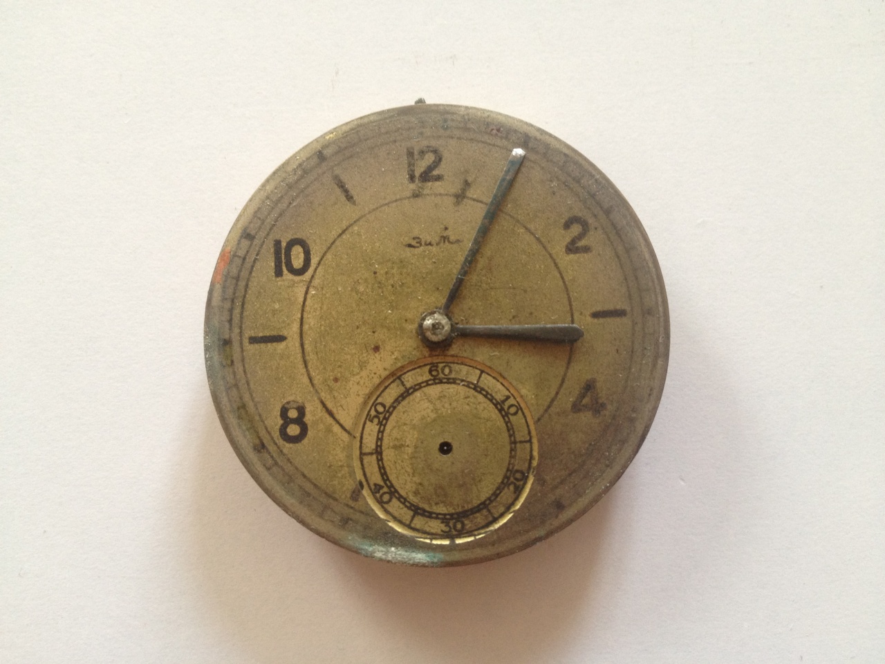

Сообщение от Slaw2 Посмотреть сообщение
чтобы узнать год нужно фото механизма.
ДД! Сколько стоят такие часы?

ДД! Можно еще спросить что это за часы

Сообщение от Borisov Посмотреть сообщение
Это позолоченный довоенный 15-каменный карманный ЗИМ (1939-1941 гг.) тоже 43 калибра (как и 1-й тип К-43), который делали в Куйбышеве (Самара) количеством около 100000 шт. (судя по встречающимся сквозным номерам механизмов). Производство налажено французской фирмой LIP в 1939 году (после налаживания производства ЗИФ (3 ГЧЗ, Звезда 1802) в 1938 году в Пензе), производящий этот 43-й калибр с 1936 года.
После войны производство 4302 сново заработало на ЗИМе - и в период с 1946 по 1949 годы было выпущено еще около 400000 таких карманных часов со сквозной нумерацией механизмов (судя по встречающимся номерам механизмов), но уже хромированных (а не позолоченных) механизмов и указанием квартала и года выпуска, а также штампом ЧК-6.
В 1949 году этот калибр на ЗИМе сменила Победа 2602.
Встречается гораздо реже, чем К-43. Но 2-й, 3-й и 4-й типы "Киряка" 1-го ГЧЗ встречаются еще реже.
Сколько могут стоить эти часы?
Мне не нужны- я ими давно отоварился- и желтыми, и белыми. Брал ходячие от 300 до 1500 руб. Желтые дороже.
У вас, кстати, корпус не заводской. Заводские были карманные- с пыльником под задней крышкой. Но в наручном варианте что-то есть необычное.
Кстати, на одном из желтых у меня есть подарочная гравировка на задней крышке 1941 года какому-то военному инженеру от Наркома ВМФ Кузнецова.
