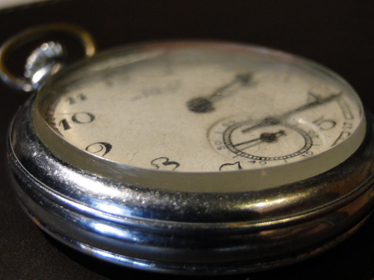

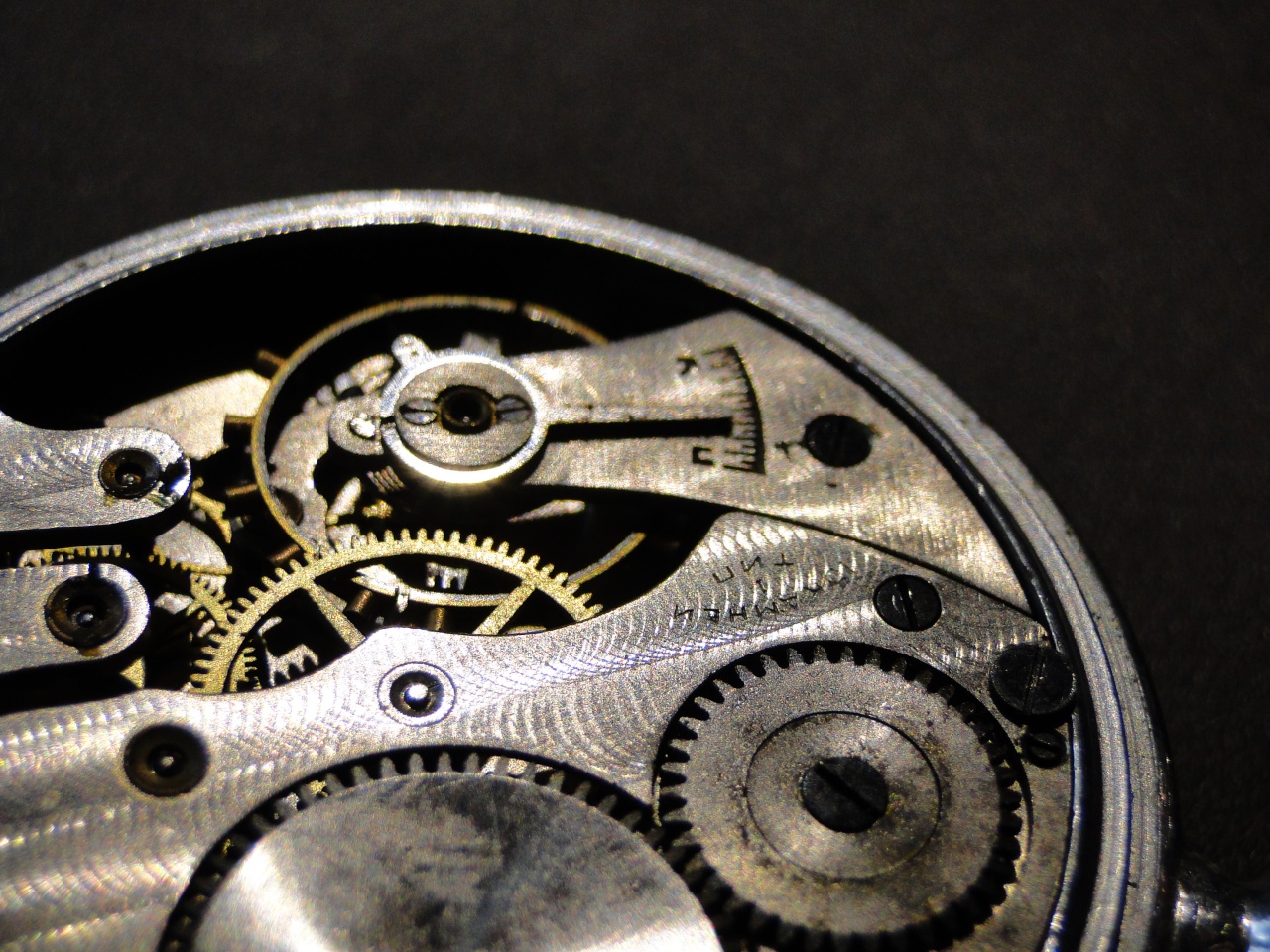

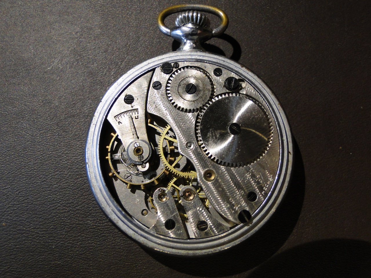

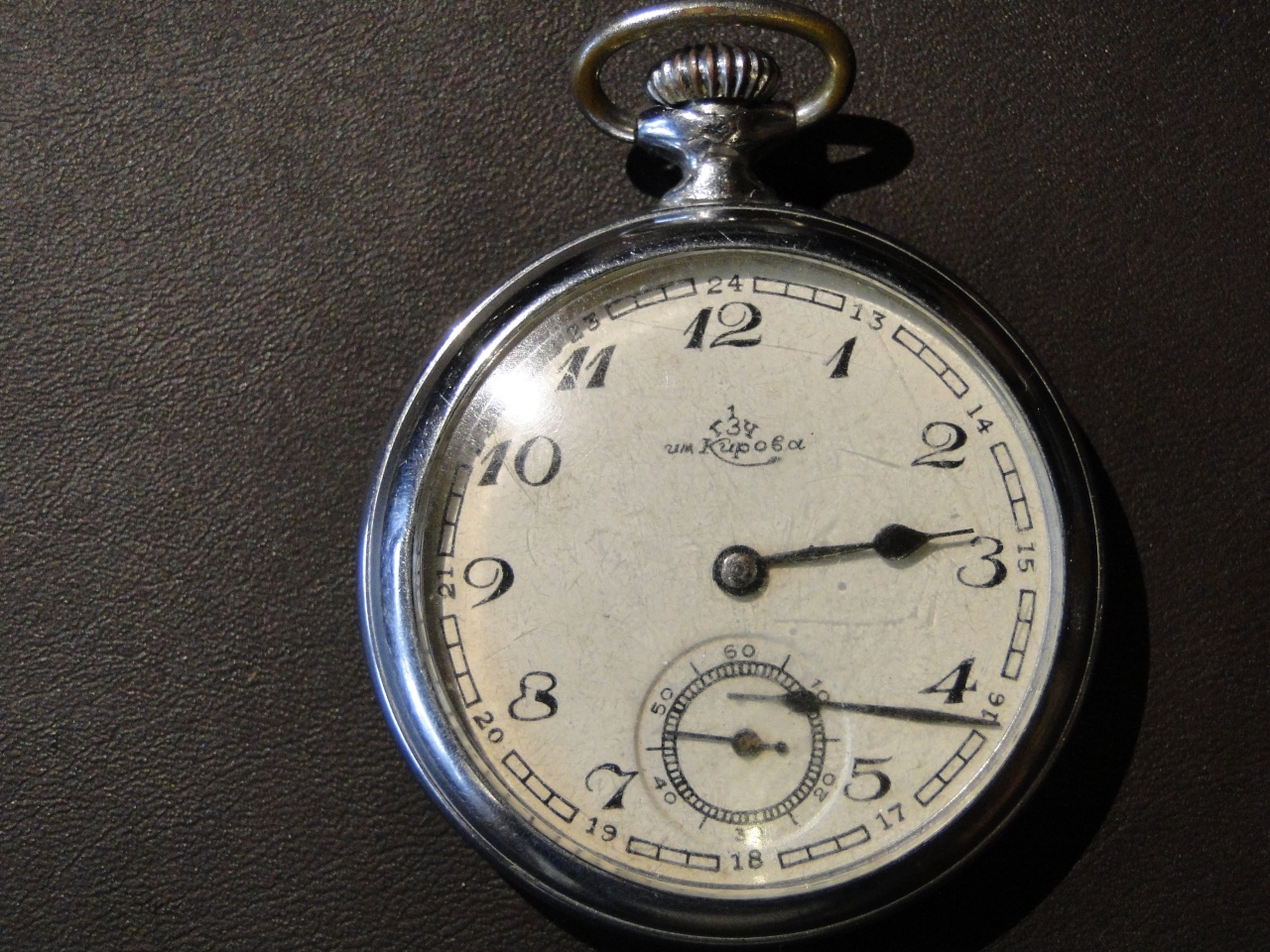

Решил тоже выложить фото, разжился 2 "тушками", вот что получилось из 2-х. Но мне уже и это понравилось, приобщился к истории. Если прокомментируете, к чему это ближе всего (корпус, механизм, года выпуска приблизительно) , буду балгодарен.

про корпус. В те времена торгсин скупал золото в обмен на еду и ширпотреб, несли туда золотые часы, с халявными механизмами надо было что-то делать. Их чинили и вставляли в артельные корпуса, коих модных кастрюлек всех фасонов шлепали все кому ни лень.
В мастерских переодевали карманные часы в такие же модные наручные, происхождение этого корпуса из той же артели.
Год выпуска разглядывайте в районе эмблемы 1гчз, за фото не видно. Камни прикольные.

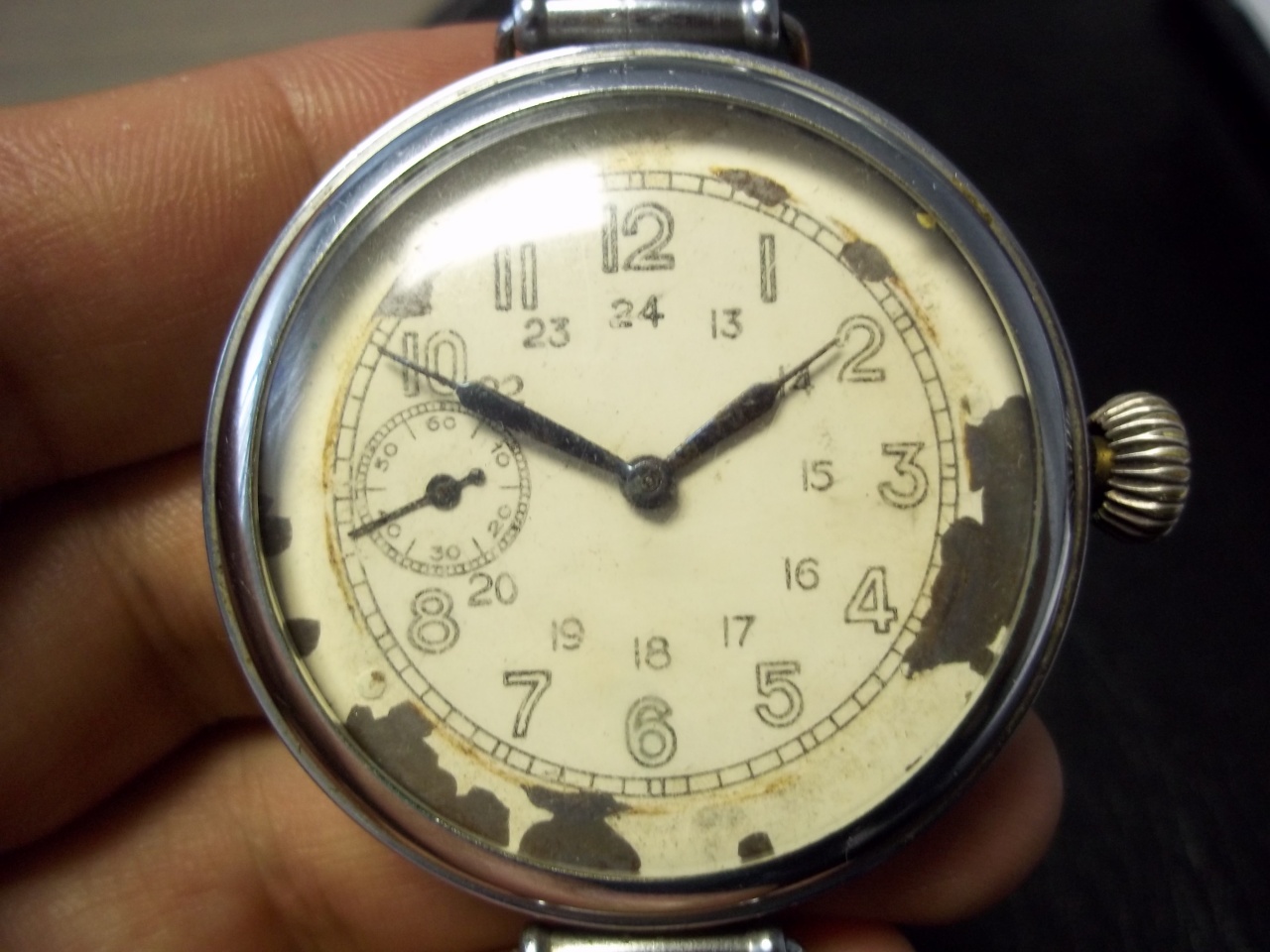

Что это?
Вот подвернулись такие часы, стрелка сломана, ось баланса тоже Плюс всё в масле, как будто поливал кто Корпус вроде как у Чистопольских, стекло вроде тоже неродное... Я в карманных не силён, просто подкупила надпись на цифере про 1-й Московский...

Цифер и механизм 1ГЧЗ, 2-й квартал 41 года, стрелки тоже от них
А про корпус не знаю

Сообщение от barbrige Посмотреть сообщение
Вот подвернулись такие часы, стрелка сломана, ось баланса тоже :Корпус вроде как у
Так всегда бывает. Корпус стандартный, выпускался 1ГЧЗ, позже 2ГЧЗ. В Чистополе делали наручные. А в Златоусте производили такие точно часы с конца 1941 года и долго еще после войны. Послевоенные златоустовские часто попадаются, стоят относительно недорого. С них можно взять ось баланса, минутную стрелку и что еще найдете неисправного во время чистки мотора 41 года. Отделка моста баланса отличается, но это тоже нормально для предвоенных часов 1ГЧЗ. Когда разберете - снизу выбит номер. В моторах 1ГЧЗ на всех мостах и на платине (под циферблатом) номер должен быть один и тот же.

Сообщение от edox73 Посмотреть сообщение
Если прокомментируете(корпус, механизм, года выпуска приблизительно)
У Вас очень хороший (редко попадается) механизм выпуска 1934 - 1936 года, еще и на ходу! Если все оригинально - баланс должен быть разрезной. Сначала это был какой-то СЛУЖЕБНЫЙ (15 камней) карманник. По моде ТОГО времени корпус переделали в наручный. Циферблат, часовая и минутная стрелки - от наручных часов, делают из конфеты котлету.
