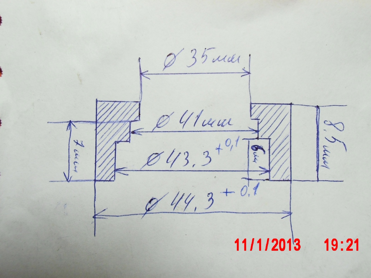

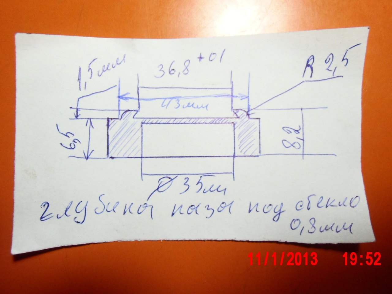

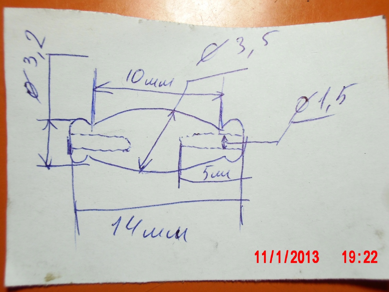

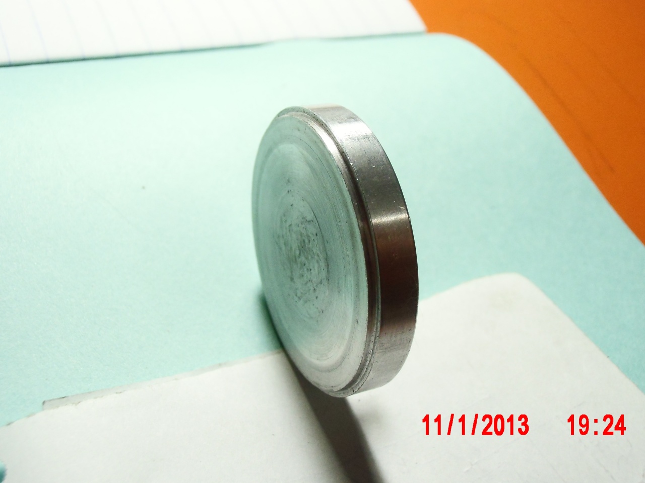

Для тех кто всё-таки решил делать корпус сам
Вот наброски размеров корпуса. И небольшое пояснение. Основная часть точится из болванки диаметром 45-50 мм. Полируется и отрезается в размер 8.5 мм. Для обработки верха вытачивается вкладыш по внутренним размерам . Сверху чтоб не поцарапать корпус наклеиваем скотч лишнее отрезаем. Кулачки растачиваем точно под наружный диаметр корпуса. Если есть вопросы пишите
проблему сушками решили (как их крепить) ?
а по поводу изготовит корпуса для всех не надумали ? было бы очень не плохо , если вдруг сейчас с востоком не срастется нужно будет альтернативные варианты рассматривать ...
а 4 фото это крышка или что ?

Сообщение от samurai321 Посмотреть сообщение
Востоку проще Они корпуса штамповать будут Выточить сложнее . А ушки мне посоветовали к ювелирам подойти возможна пайка серебром
