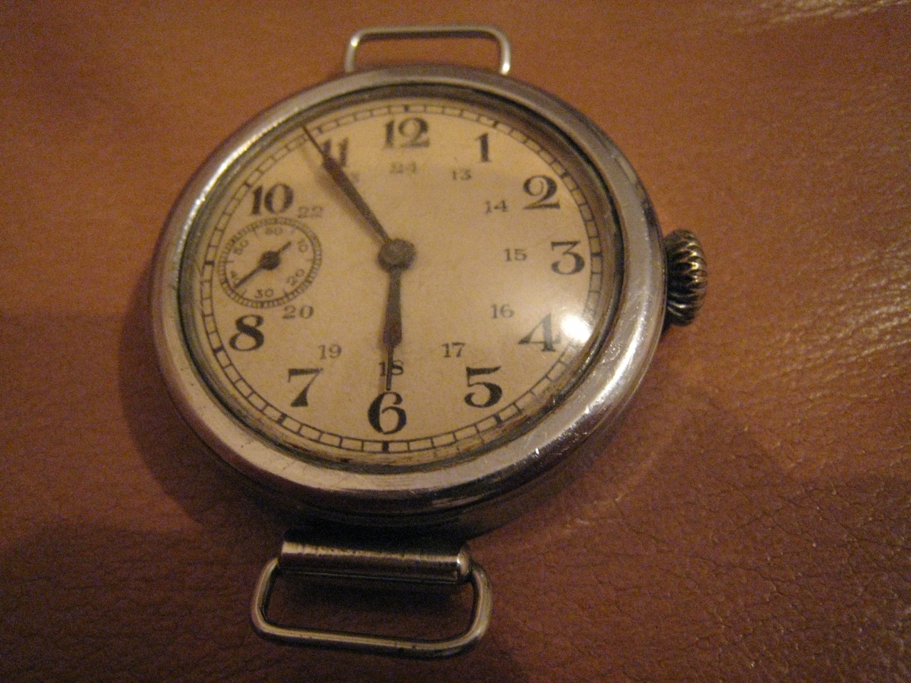

Сообщение от Fedd Посмотреть сообщение
Вот.
Ещё нет ЗГ. Ищется. Будет
Предстоит ремонт мотора.
Прошу всех обрушиться с критикой на эту котлетку.

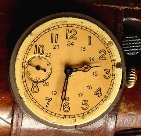

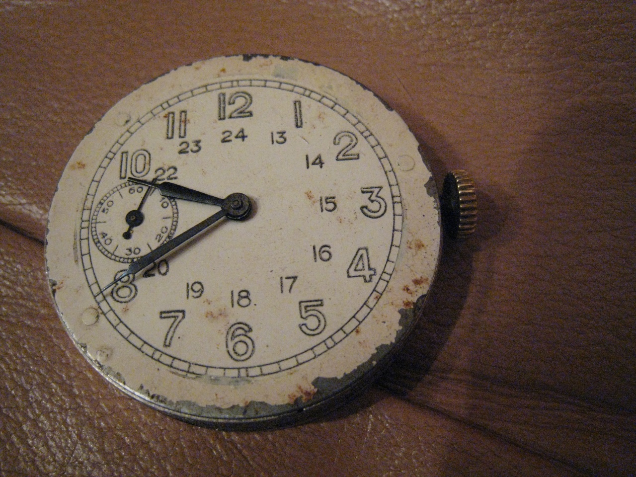

Да, под эти стрелки чаще всего шел вариант на первом фото, на него наносилась еще светомасса, и на этих циферах было лого им. Кирова, секундная стрелка была тоже со светомассой и другой формы (скелетон), заводная головка была такая, как на втором фото пример заводной головки. По корпусу колесам и другим частям, очень похожи на второй часовой завод....родной ли мост баланса не знаю, есть сомнения но это только лишь мое мнение....как для коллекции так нужно подумать, а как для носки, то стрелки нужно менять, радиацию никто не отменял, и на этой ветке много писали....я бы поискал стрелки как на моем третьем фото и носил бы на радость

Сообщение от Pryanik Посмотреть сообщение
Спасибо, а где третье фото?
Кстати, стрелки не фонят почему-то.
  #1083
Старый 06.02.2012, 23:44
Pryanik Pryanik вне форума
Регистрация: 22.08.2011
Адрес: Украина, Киев
Сообщений: 379
Сказал(а) спасибо: 1,030
Поблагодарили 879 раз(а) в 208 сообщениях
если не фонят, то здорово....тогда решать Вам, или цифер под стрелки, или стрелки под цифер....а если нравиться то можно и так оставить. Ведь были исключения в производстве, и клейма не ставили, может и партия стрелок вовремя не подошла, вот и поставили эти....время героическое было, может и не до соблюдения стандартов, главное продукцию выпускать, любой ценой....

Спасибо, значит ориентировочно, это Второй часовой завод.

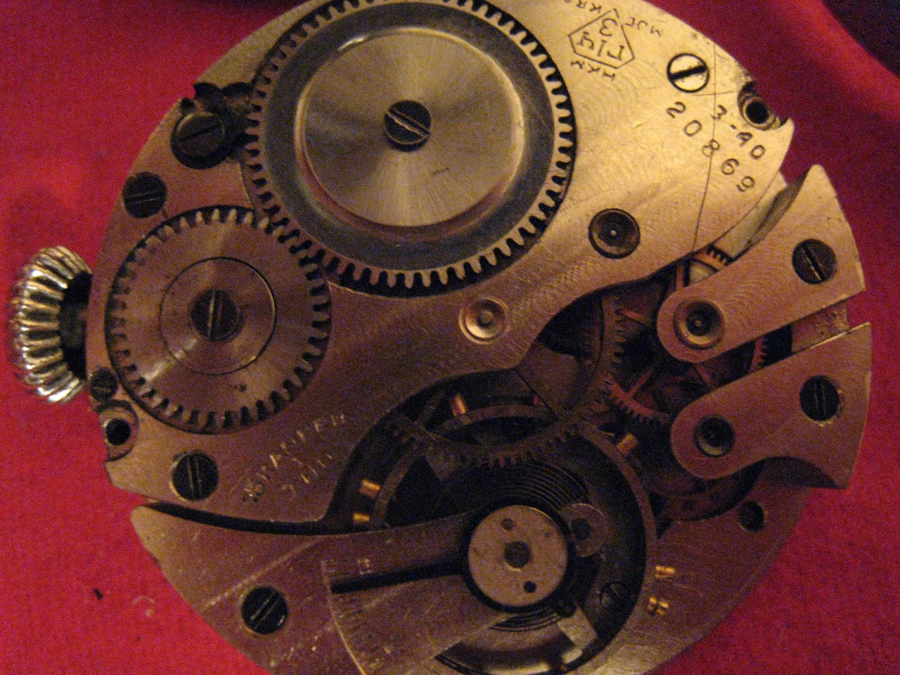

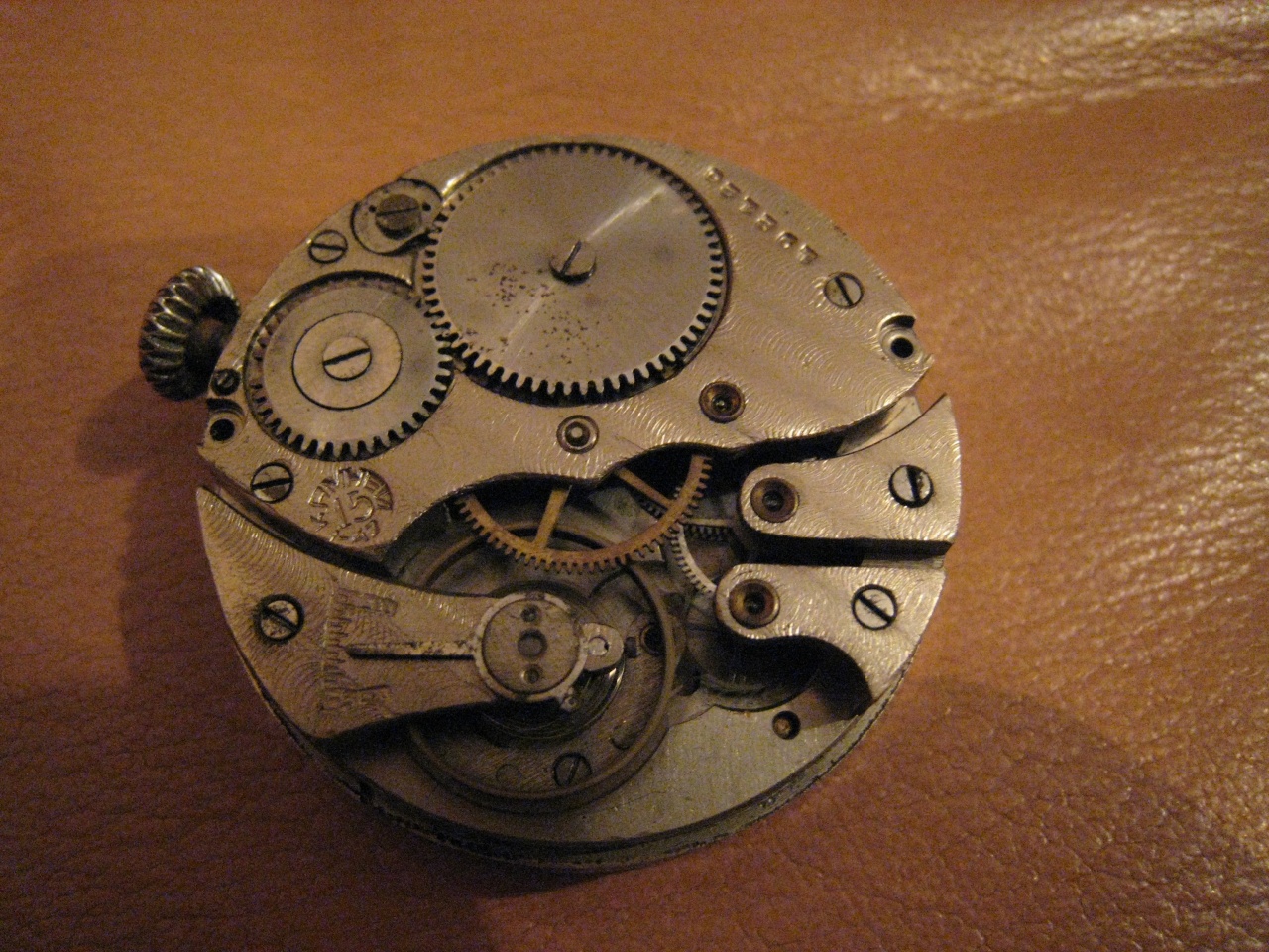

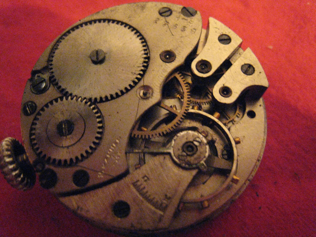

вот два похожих механизма, один с клеймом, номер у обоих, как и у Ваших размещен в одном месте.... у 1 ГЧС,он размещался как на фото 3 и 4....
Спасибо!
Осталось призвать высшие силы и узнать примерный год выпуска.
Если предположить, что Московские заводы в 41-ом году эвакуировались, то возможно этот мех сделан до 41 года включительно?
Спасибо!
....или в первые месяцы после эвакуации, когда еще не решили какие клейма ставить....

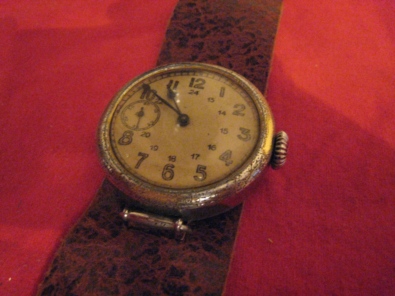

Вот.
А с чего Вы взяли, что это КОТЛЕТА?!! На фото типичный мотор 2ГЧЗ в эвакуации в Чистополе, 1943-1945 год. Оформление циферблата и стрелок тоже типичное. Отличается от того, что должно быть, но встречается часто именно такое. У моего друга точно такие часы (см. пост 666 этой темы), искал к ним правильную секундную стрелку. Потом заметил, что ТАКИХ больше, чем "правильных". Да и в часы друга никто до меня не лазил еще с войны. Я считаю, что у Вас хорошие военные часы.

Сообщение от DT29 Посмотреть сообщение
И правда, похожи на Ваши.
Вот.
Мои с таким же вариантом циферблата, клейма 2-го час. завода, 1940 год. Подробнее здесь: http://forum.watch.ru/album.php?albumid=2455
