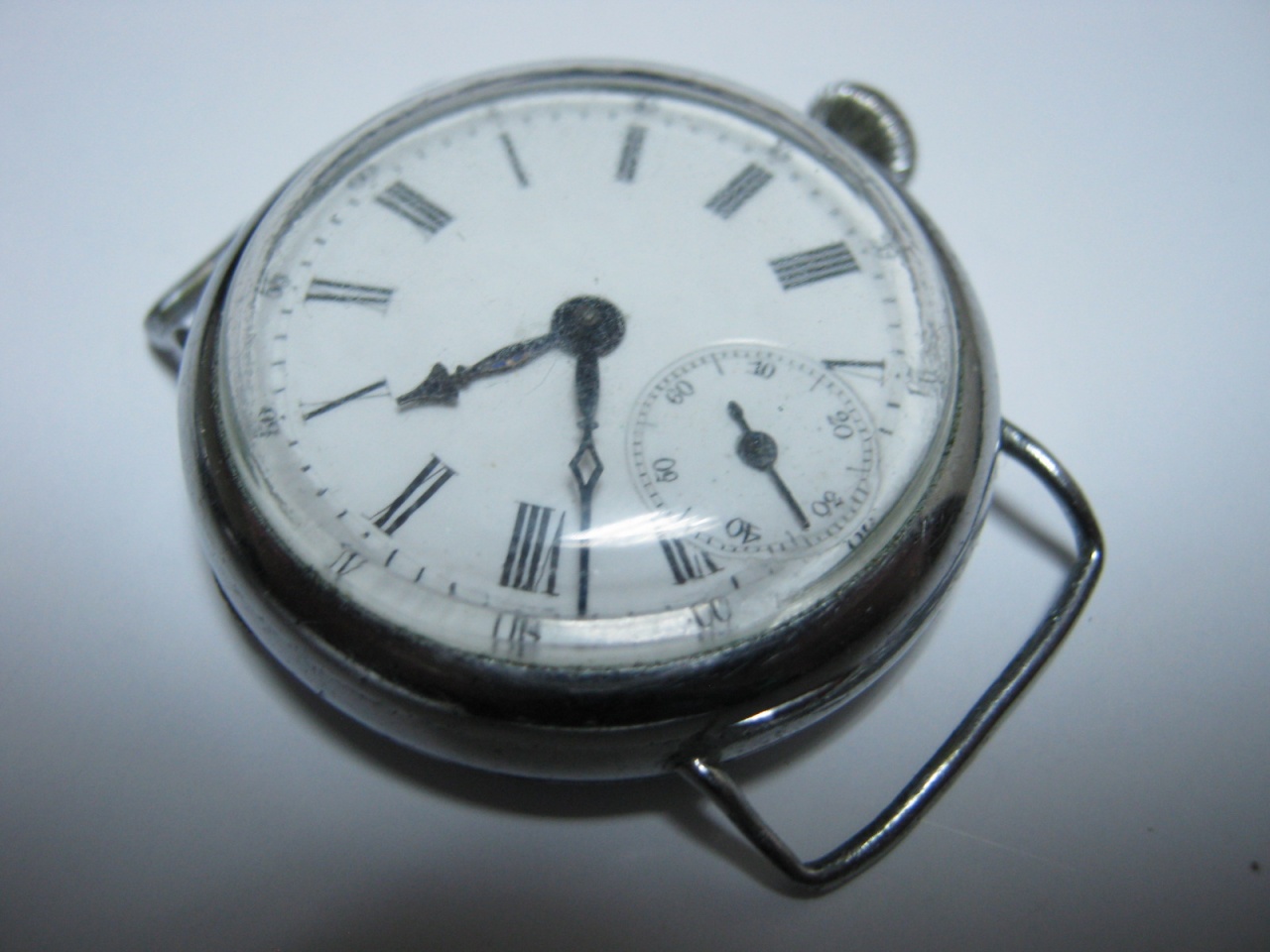

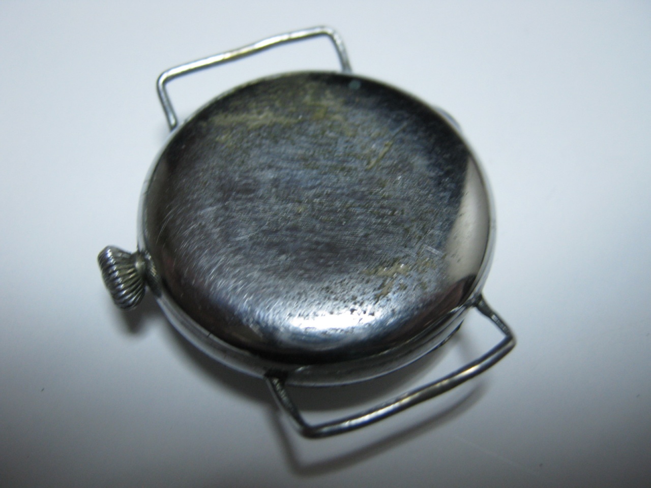

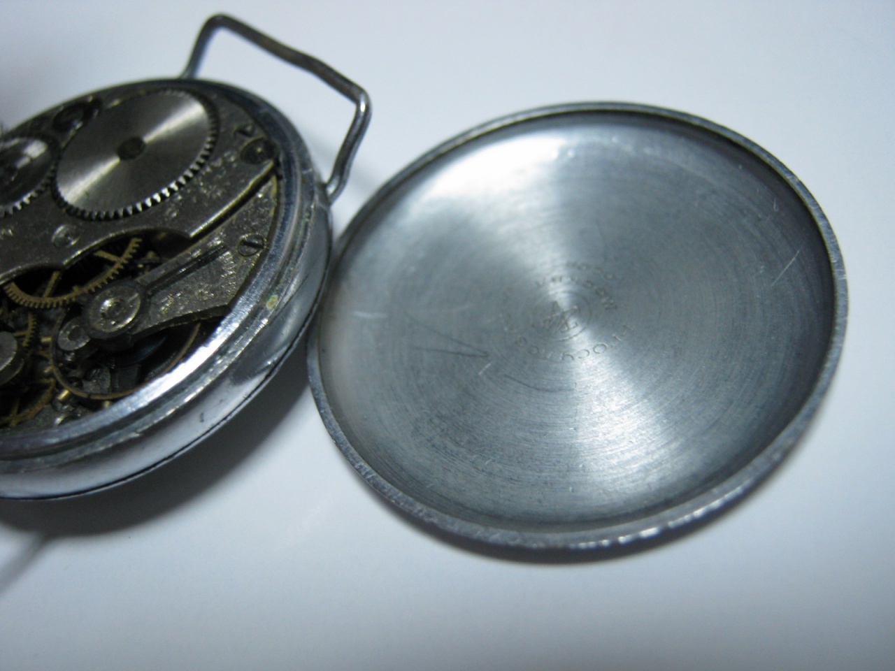

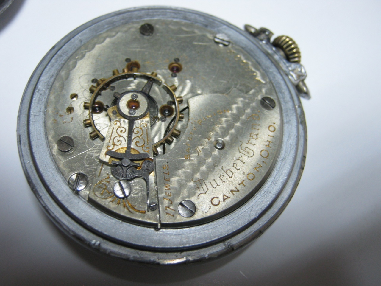

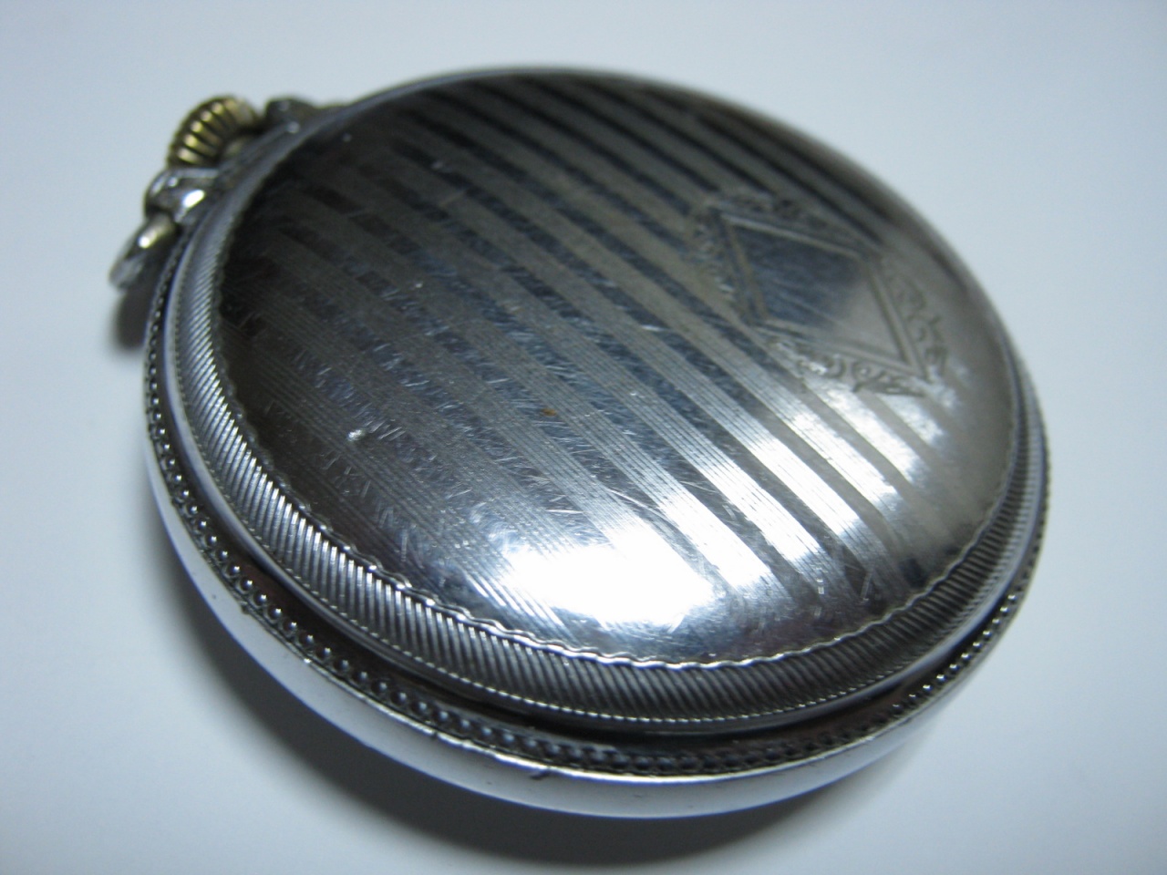

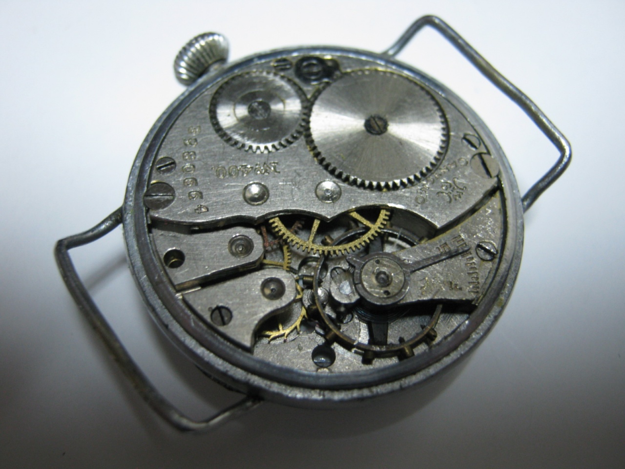

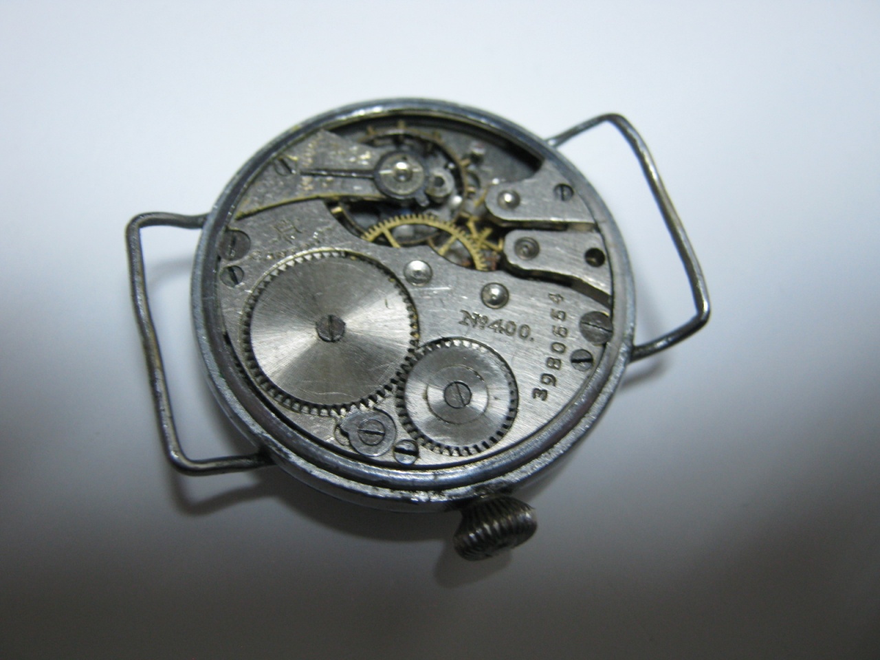

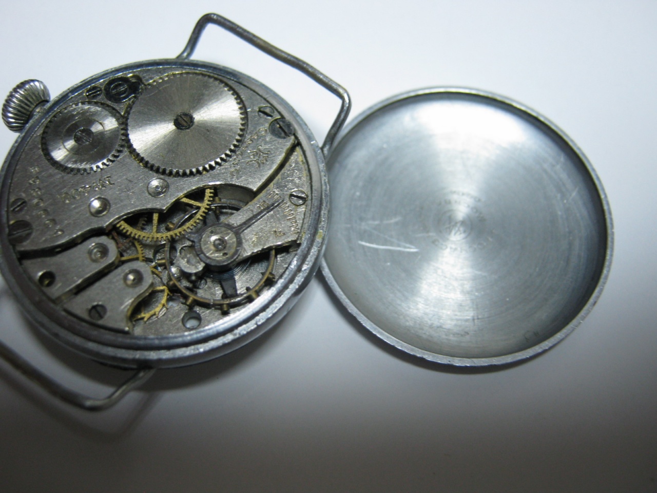

Ладно, Александр Сергеевич, не кипятись.....
взгляни на фото, что за часы ?
С ув. Дмитрий

что скажут знатоки ?
