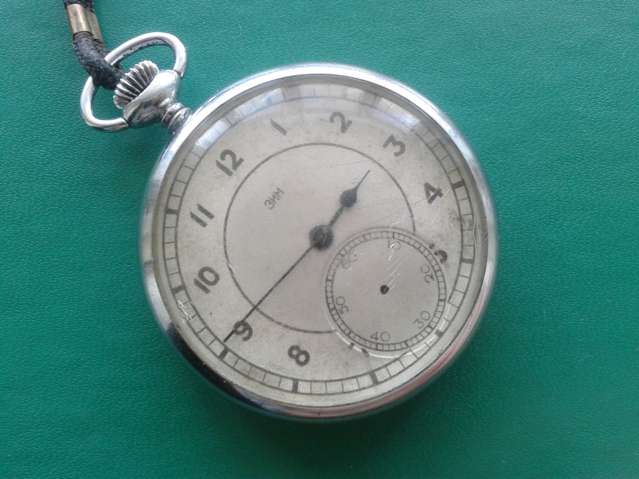

Всем здравствуйте. Я правильно понимаю, что на моих часах стрелки неродные?
Здравствуйте.
На ЗИМе должны быть стрелки в виде "мечей".
Комплект стрелок, похожий на Ваш, мне попадался на немецких Thiel / Ruhla.
Главное, что у Вас циферблат в хорошем состоянии: если механизм у Вас рабочий, то найти донора на стрелки ("мертвый" ЗИМ) - не проблема (всё равно секундную искать нужно - так комплектом и купите донора (возможно, получится найти сразу со стеклом в хорошем состоянии)).

Часы рабочие. А как определить минеральное стекло или органика? Если на стекле есть изморозь значит органика, я верно понимаю?
Честно говоря, какого-то универсального способа, как отличить минеральное стекло от органики, я не знаю - обычно это сразу понятно по внешнему виду (большое количество мелких царапин или трещин - это явно признак акрилового стекла).

По фотографии моих часов можно определить тип стекла?
Делать какие-то заключения по фотографии я не возьмусь.
Вы можете снять рант со стеклом и попробовать отполировать его зубной пастой (влажной мягкой х/б тряпочкой круговыми движениями с умеренными давлением). Если через 10-15 минут полировки будет заметен результат, значит стекло точно акриловое (на минеральное стекло такой способ полировки никакого воздействия не окажет).
Только предварительно хорошенько рассмотрите свое стекло - если на нем не царапины, а трещины, то лучше полировкой не заниматься (может стать только хуже, а от трещин она все равно не поможет).

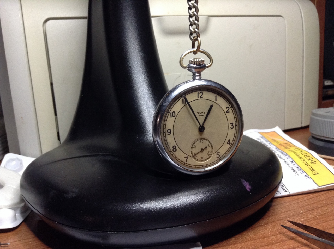

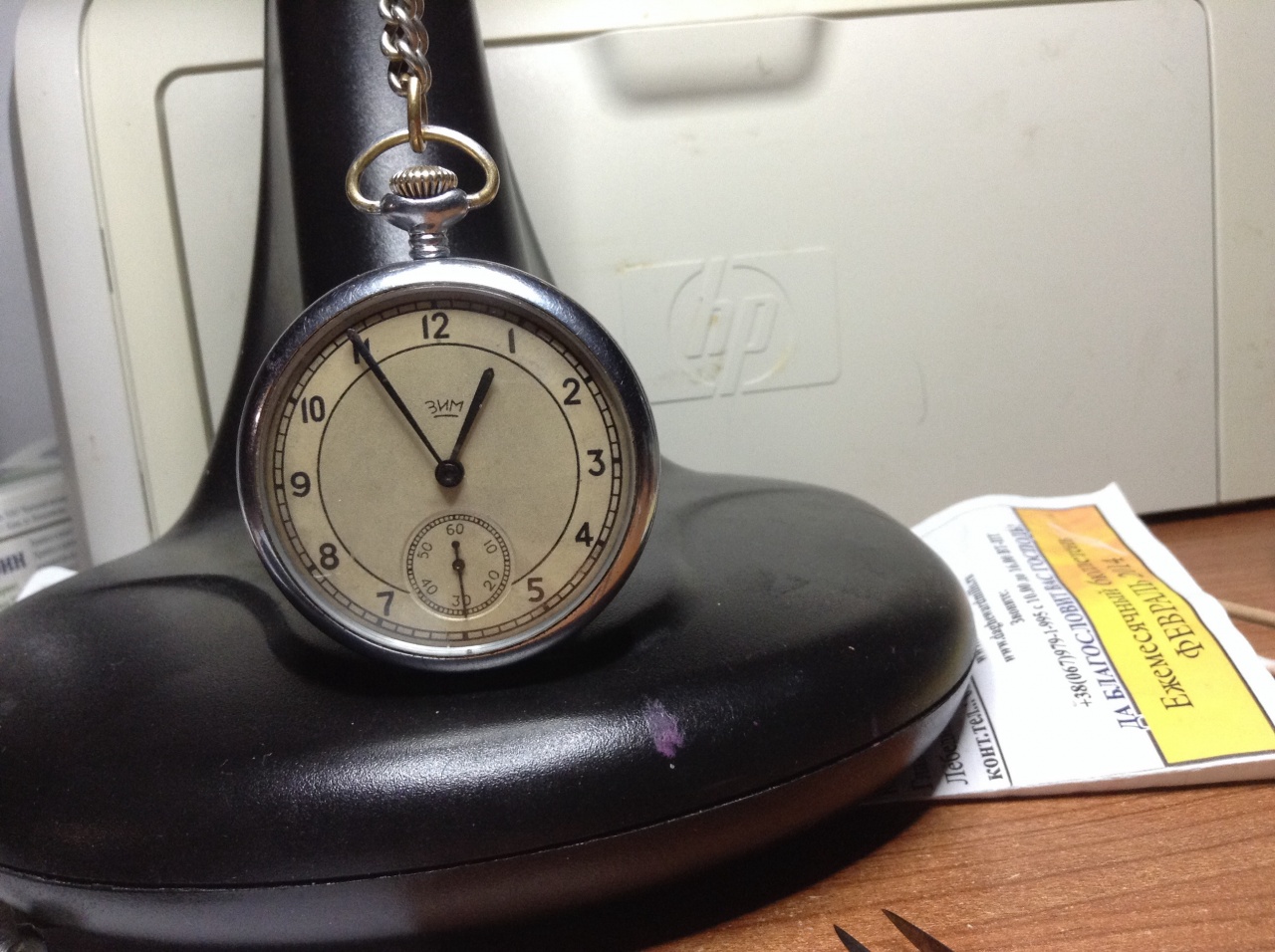

Всем доброй ночи . В 184 посте выставлял свой ЗИМ, после восстановительных работ он значительно помолодел.Циферблат мыл тем , что попало под руку,нашатыря, лимона, уайтспирита и прочего в доме нету. Решил попробовать бензином б-70, результат превзошел ожидания. Вывод:Или это серебрянное покрытие или краска я не знаю но нанесено достаточно крепко. Ушную палочку совал в бенз и как тряпкой пополу не боясь стереть шуркал по циферу(обратите внимание без излишнего фанатизма)Все надписи, цифры, все на своих местах. Какие то темные пятнышки присутствуют, но по сравнению с тем что было, на много много лучше.Желаю всем удачи в работе над обновлением ваших ЗИМов.

Всему свое время,и время всякой вещи под небом.Еккл.3:1
