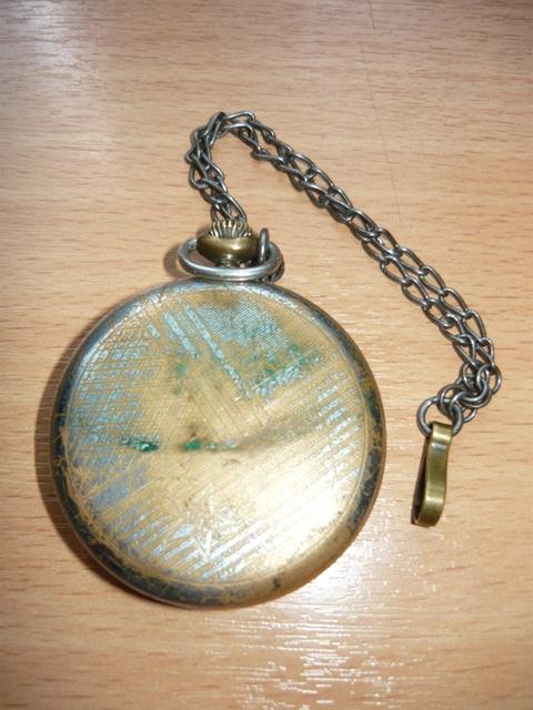

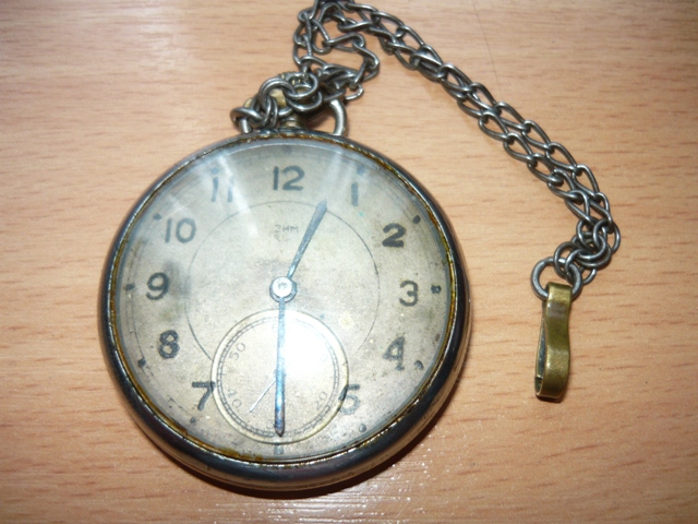

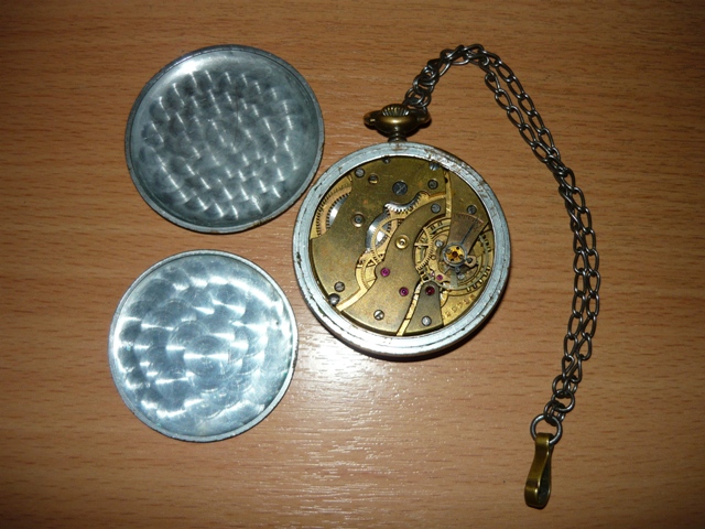

Вот механизм кстати, тот что прикупил. Но нэйм, как говорится, только серийник.
Ни каких латинских букв, просто +-, и больше вообще ни чего =)
И что, он правда позолочен? На ходу. Думаю, может в наручку его?
Или восстановить, как исторический экспонат... по возможности?
Корпус конечно...

Поздравляю. Над цифером, правда, аццки надругались, художники хреновы... Корпус, кстати - не проблема - снимается хром, полируется, ищется знакомый гальваник, наносится никель, потом хром, полируется. Крышка вот задняя - с нее хром плохо снимется, и плохо ляжет, на фигурную. На мой взгляд, если хранить в коллекции - почистить, смазать и оставить как есть исторически. Если носить - то да, конечно в божеский вид нужно приводить... Сам давно хотел поставить мех в бронзовый корпус, чтоб с патиной. И сделать есть где и из чего... Крышка опять, матьее. Корпуса и прочее я выточу, крышку катать негде и нет опыта.
А насчет в наручку переделать - хз, вам что носить реально не чего??? Оно конечно, молнии в наручных корпусах, со стеклянной задней крышкой прикольно выглядят, но ЗИМ диаметром 50 мм... Хз, хз. По-моему он и так хорош. Мнение свое, конечно, никому не навязываю. ИМХО, как говориться )))
